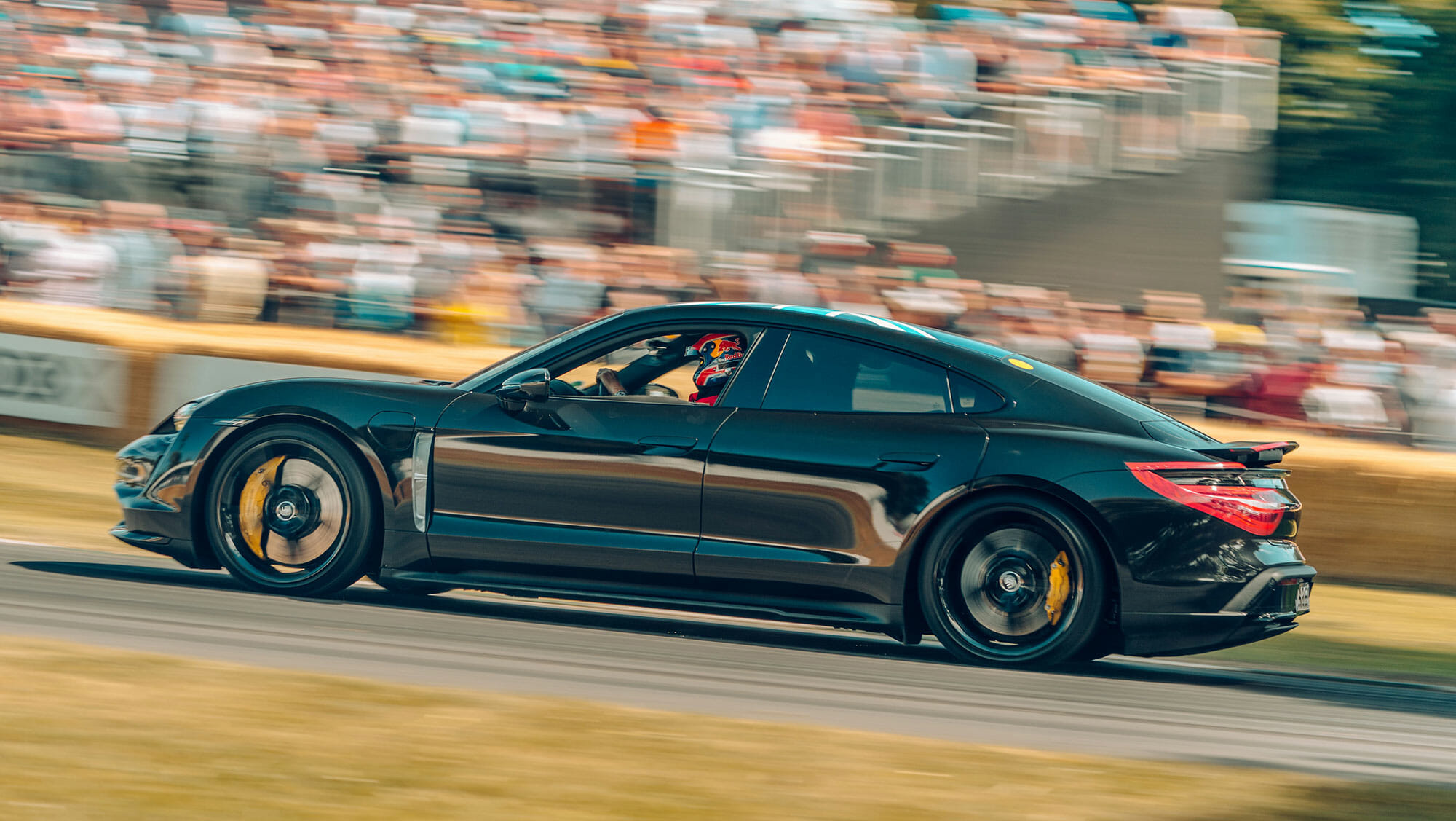

※冒頭写真はイギリスで開催されたグッドウッドフェスティバルで走るタイカン(ポルシェニュースルームより)

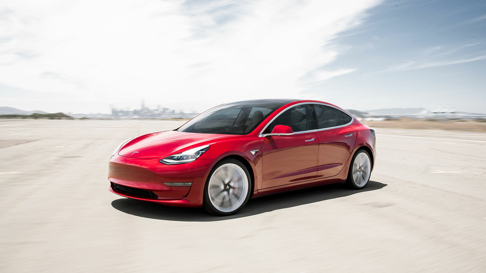

まず、テスラモデル3ロングレンジは、スーパーチャージャーV3を使えば15分で、高速道路を163マイル(約260km/EPA)走行可能な分を充電できるとリポートされています。

テスラモデル3=250kW 15分/260km分(EPA 高速道路)
