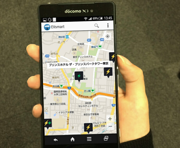

現在、多くの日産自動車さん・三菱自動車工業さんのディーラーや道の駅には急速充電器が設置されていますので、割と僻地まで行っても大丈夫。もし目的地が200-300km以上の遠くなら、高速道路のサービスエリアにも急速充電器が設置されていますし、テスラ社は自前でモデルS専用の充電設備「スーパーチャージャー」を19か所ほど日本全国に設置予定ですので、そちらを利用してもOKです。
実際に当ブログでは岐阜県の下呂温泉群馬県の水上温泉群馬県の四万温泉名古屋山形県の米沢市と鶴岡市長野県の白馬村大阪兵庫県の淡路島などに実際にテスラモデルSで行った記録を残しています。ぜひ一つでもご覧いただき、電気自動車での航続距離・走行距離がすでに問題にならなくなってきているのか、ご確認いただければと思います。
