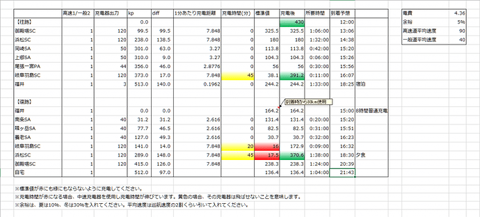

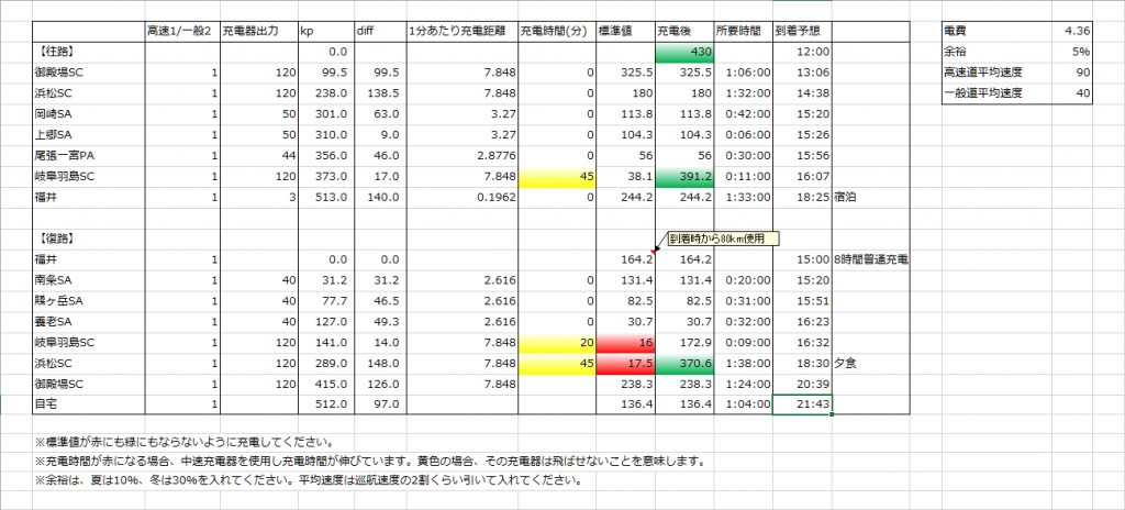

今回はスーパーチャージャーメインで利用する予定ですので、充電計画はあまり要らないと言えば要らないのですが、初めてモデルXで行く行き先でもあるので、一応計画してみます。モデルXはモデルSより1割程度電費が悪いですし、タイヤも電費の悪い22インチです。前回の名古屋往復では往路233Wh/km、復路249Wh/kmでしたから、平均241Wh/km=4.15km/kWh。標準値が229Wh/kmですから、241Whだと約5%くらい標準値より悪い値になります。標準値とは、テスラのメーターが表示する航続距離計の数字で、米国基準のEPA値(213Wh/km)よりわずかに悪いほうに調整されています。今回はシミュレーション用にExcelを用意し、余裕値を標準値から+5%として見積もってみました。
今回の計画です。
今回は充電器のある場所から出発しますので、ほぼ満タンの標準値430km(納車時の100%は435kmでした)から出発することを前提に計算します。SC=スーパーチャージャー(テスラ専用の充電設備)、SA/PAは高速道路のSAPAに設置されているチャデモ急速充電器を意味します。
往路、浜松スーパーチャージャー岐阜羽島スーパーチャージャーの間に岡崎・(豊田JCTで東名に入って)上郷・尾張一宮のSAPAをExcel上、入れてあります。この間、距離こそ135kmしかありませんが、万が一全線向かい風が強かったりした場合にはギリギリになる可能性があるので、運転中の参考にするためです。岐阜羽島SCの東京寄り手前に最近オープンしたばかりの名古屋スーパーチャージャーも選択可能なのですが、北陸道で福井に向かうため豊田JCTで東名に移りますので、名古屋市内を通らなければならない名古屋SCは使わないつもりです。新東名→伊勢湾岸道→新名神のルートで関西に向かう標準的なルートの場合は、逆に岐阜羽島SCは北過ぎるので、名古屋SCにいったん入って東名阪→新名神と抜けていくのが効率がよさそうです。
浜松・岐阜羽島の両スーパーチャージャーは120kWの急速充電器が4基設置されています。基本的には充電待ちは発生しない場所となります。今回は東京から岐阜羽島までノンストップ373kmを走破してしまう予定で、そこで45分間ゆっくりおやつでも食べて休憩します。ここから目的地までは140kmしかないのですが、今回福井での予定が結構詰まっており、現地で全く充電しなかった時のことを考えて、少し多めに充電しておきます。また福井では、現地で80km程度を使用する予定です。
復路はまず岐阜羽島スーパーチャージャーまでが141kmですので、福井を出発時に164km以上バッテリーが残っている必要があります。もし不足している場合には、途中にある南条・賤ヶ岳(しずがたけ)・養老の各SAでお助けができます(笑) 岐阜羽島到着時の残16kmが赤くなっていますが、ここはギリギリということ。無理をせず、必要に応じて速度を落として走行します。
往路と同様、復路も岐阜羽島でがっつり充電しても良いのですが、午後3時に出発したと仮定して岐阜羽島は5時ちょっと前。夕食にはまだ早いのでここは20分で切り上げて、次の浜松でゆっくり夕食とします。浜松でも残は17.5kmの計画なので、岐阜羽島で残が173km以上になるまで、必ず充電してから出発しないといけません!浜松の後は余裕ですね。
計画のシートを見ると、黄色や赤や緑の警告がいっぱい出ています!慣れている私はこれでも問題ないのですが、電気自動車に乗って感覚に慣れるまでの間は、このシートで背景色が出ないように計画することをおすすめします。黄色は、その充電器を飛ばすことが(表の上では)できないことを意味し、充電せずに次に行くと電欠することを意味します。赤は航続距離の残が7%(=30km)を切るという意味で、テスラでは出力制限がかかり(制限されても80kW以上は出るのですが)、そのスタンドにたどり着けないリスクがあることを意味します。緑は逆に、航続距離の残が80%を超える(=348km)という意味です。テスラは非常に細かく充電を制御していて、気温やその他の条件にもよると思いますが、私の車の場合前回の名古屋では、58%で100kW、82%で50kWと徐々に充電電力が減っていっています。そのため、このExcelのように120kWが連続して充電されるような前提で計算すると、予定より長い時間がかかるということになります。緑背景のところは、「80%を超えているので充電の効率が悪くなっていますよ」と、「計画より長い時間充電する必要がありますよ」の、両方の意味があるのです。

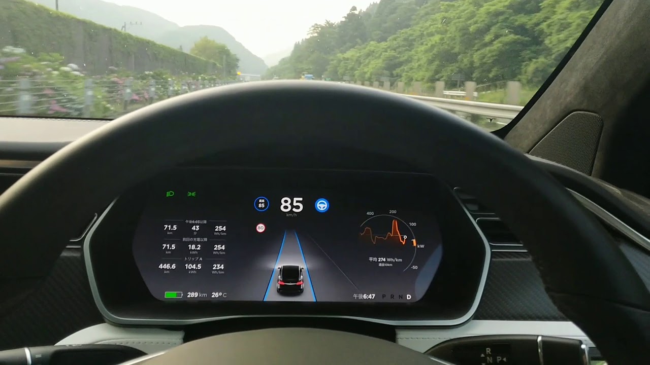

1532 順調に浜松SAを通過。ここまで全線オートパイロット走行です。テスラのファームウェアのバージョンが最新の2018.21.9に上がって以降、初めての長距離ドライブなのですが、今まで約1分おきに表示されていた「ハンドルを握ってください」警告が、30秒おきに短縮されています。とはいえ、片手であってもハンドルに少し荷重をかけてさえいれば警告が一切表示されることはないので、ずっと連続して自動運転レベル2を継続できます。

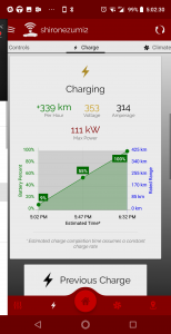

充電開始直前のバッテリー温度はなんと48.0℃。50℃になるとエアコンがバッテリー冷却にも回されて強制水冷になります。
111kW出ています。

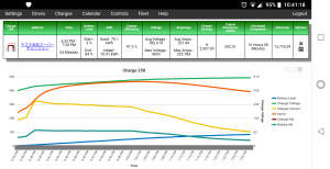

スーパーチャージャーでの充電中のデータをグラフにしたものがこれ。TeslaFiというサービスでデータを取得しています。今回22分間でSOC3%から42%まで、22分間で充電したのですが、終始充電器出力は100kWを越えています。

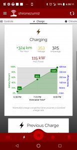

ブラックのモデルSがスロット1Aで充電していたので、私は2Aを選択。これなら120kWが独り占めできます。
今回もスーパーチャージャーは快調に115kWを出力しています。

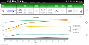

今回3%から84%まで充電してしまった浜松でのデータです。午後6時33分から充電開始で、5分後の6時38分には出力が100kWを越えました。その後午後7時4分に57%で100kWを切ったようなので、26分間100kW以上を継続して充電していました。80%に達したときは42kWで午後7時22分でしたので、充電開始から49分後でした。
