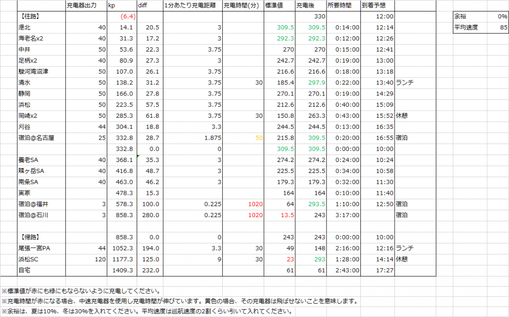

今回の計画です。出発が海の日絡みの連休ということで、できる限り余裕を持っていきたいと思います。
往路は前回の大阪と同様、空いてそうな清水PA下りでランチを食べ、2基設置の岡崎SA下りで休憩、名古屋で1泊。名古屋では福井のホテルまで充電しなくて済む程度に充電しておき、福井を目指します。福井についたら少し地元をぶらぶらと観光し、100kmほど走行してから1泊。翌日は石川方面を観光し、280kmほど走行予定で、石川でも1泊します。福井でも石川でも目的地充電を利用する予定で、急速充電は利用しない予定です。
往路で問題になりそうなところはいくつかあります。清水PAは混雑の可能性あり。ここではまだ航続距離残が185kmほどある予定なので、ダメな時は静岡、浜松、岡崎と三か所を順に試すことにします。岡崎SAは互換性に問題のあるJFE。まあ30分くらいなら使えるだろうということで一応予定には入れますが、ダメなら次の刈谷に行くか、名古屋での充電時間を延ばす方向で考えます。
名古屋のホテルには充電設備がありません。コンセントの貸し出しも不可。近くのホテルに普通充電器があるのでメールしてみたところ、快く貸してくれるのはいいけど、自分が泊まるホテルの駐車場料金の5倍(宿泊者じゃないので時間貸し料金とのこと)。仕方がないので、二か所あたりをつけておき、当日試してみることにします。
一つは名古屋の松坂屋。課金機がない充電器ですので、時間制限がない可能性があります。30分で終わってしまったら、30分後に戻ってくるのが面倒ですし、もし時間制限がなければここで1時間弱充電します。お礼として松坂屋さんでは何か買い物します。
もう一つは日産レンタカー 広小路栄店。実はここはいつもお世話になっているスポットです。日産細型の充電器で能力が十分でないため、テスラの場合だけ出力は25kWとかなり少なくされていますが、やはり課金機がなく、お店の方とのご相談で充電させていただくことができます。充電計画上は、実績のあるこちらで50分間の充電を計画しておきます。
福井の100kmは名古屋の急速充電の残りで担保、石川の280kmは福井の目的地充電で担保というわけです。
復路は簡単です!なぜって、、7月17日にテスラのスーパーチャージャーが浜松にオープン予定なのです。このスーパーチャージャーはぷらっとパーク浜松下り内に4基設置されるもので、新東名を上り方向に通行している場合は浜松SA上りに入り、浜松スマートICで一端流出、下り線側に移動して下り線のぷらっとパークに入り、スーパーチャージャーを利用するのです。ぷらっとパークはサービスエリアの裏手の駐車場になりますので、そのまま歩いて下り線のSAに入り、トイレもレストランも利用できるのです。新東名に戻るときは逆に、SAからぷらっとパークに行って車に乗り、上り線側に移動して浜松スマートICで流入できます。
ただ計算してみると、最終宿泊地の石川から浜松まではおおよそ319km。目的地充電で満タンになっていれば途中休憩の必要はないですが、今回の計画ではホテルには17時間程度滞在=普通充電の予定。帰路はパワーの弱い北陸道の40kW充電器を避け、尾張一宮PA上り(44kW急速充電器)でランチ、その後浜松スーパーチャージャーで休憩することにします。往路は計3回充電して福井まで行っていますが、帰りはスーパーチャージャーのおかげで、出発時点で満タンでないにも関わらず2回の充電で家まで帰れます。電気自動車のさらなる普及には、大容量バッテリーとハイパワーな急速充電器の複数基設置が必須であると言えると思います。
復路の問題点は二か所。石川県内での280kmドライブの後に13km(3%)分しかバッテリーが残らないこと、そして浜松スーパーチャージャー到着時の23km残(6%)も結構ギリギリと言えます。前者は一般道ですし周りにたくさん急速充電器があるので心配は要りませんが、後者は高速道路。一つ前の尾張一宮で計画通りになっていない場合、少し長めに充電するなどして調整が必要です。

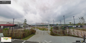

2111 JPタワー名古屋に新しい、時間無制限の充電器があると聞いてやってきました。なんと30分500円で充電も出来、駐車料金も込み。スタッフの方がいらして24時間営業という素晴らしさ。ニチコンの50kWタイプですが、ニチコンさんは500V基準なので100Aまで。テスラ的には40kWです。しかしこれで充分。1時間20分で満タンですから、そのころに取りに行きます。
2257 充電終了!まだ満タンにはなってませんが残366kmまで回復したので充分です。今回は分からなかったのでホテルに一回戻りましたが、次回以降はJPタワー名古屋近辺で食事すれば手間要らず。料金も少しまけてくださって1500円で56.4kWhですから、26.6円/kWhと自宅充電と変わりません。ここはパーク24様の運営だそう。イケてますね!

充電計画のExcelデータはこちらからダウンロードできます。
往路時刻運転時間充電時間標準値
km
走行距離
km
平均電費
Wh/km
東京出発13:15362
駿河湾沼津SA到着15:041:49227114.1219
駿河湾沼津SA出発15:460:42350
名古屋到着17:502:0493222.4216
合計時間3:530:42計4:35
合計走行距離336.7km
平均速度86.7km/h
(休憩除く)
73.5km/h
(休憩込み)
復路
山中温泉出発11:05256
尾張一宮PA到着14:223:1719204.9217
尾張一宮PA出発15:050:43142
浜松スーパーチャージャー到着16:201:156119.7217
浜松スーパーチャージャー出発17:291:09346
東京到着19:422:1351230.4238
合計時間6:451:52計8:37
合計走行距離555km
平均速度82.2km/h
(休憩除く)
64.4km/h
(休憩込み)
こちらが今回の旅行の結果データです。今回、一覧表では東京→名古屋間、山中温泉→東京間のみを記載しています。また往路では休日のゆっくり走行渋滞、復路では途中高速を降り、一般道を一部走行しています。復路では、もし山中温泉で満充電にできていたなら、浜松スーパーチャージャーでの1回の充電のみで500kmを楽に走行できることが分かりました。
