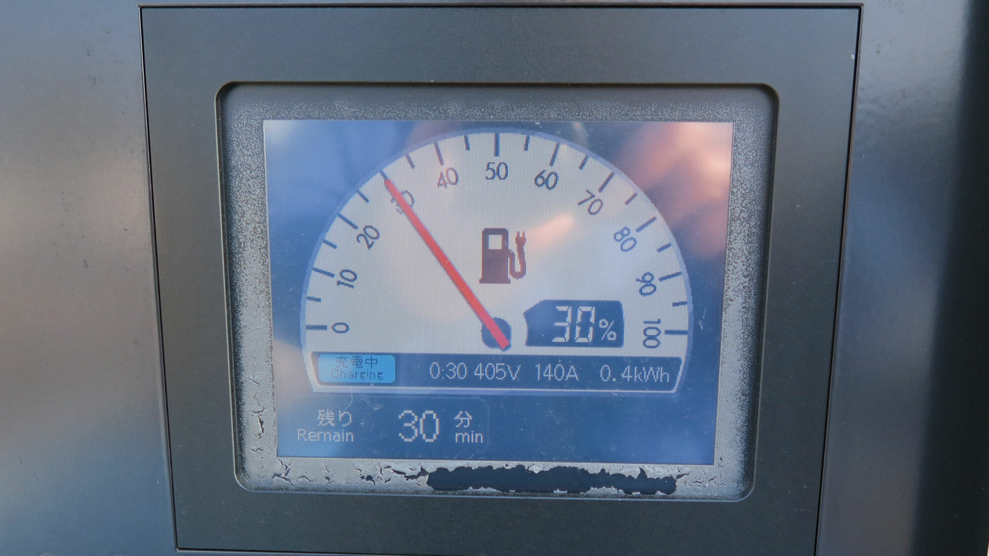

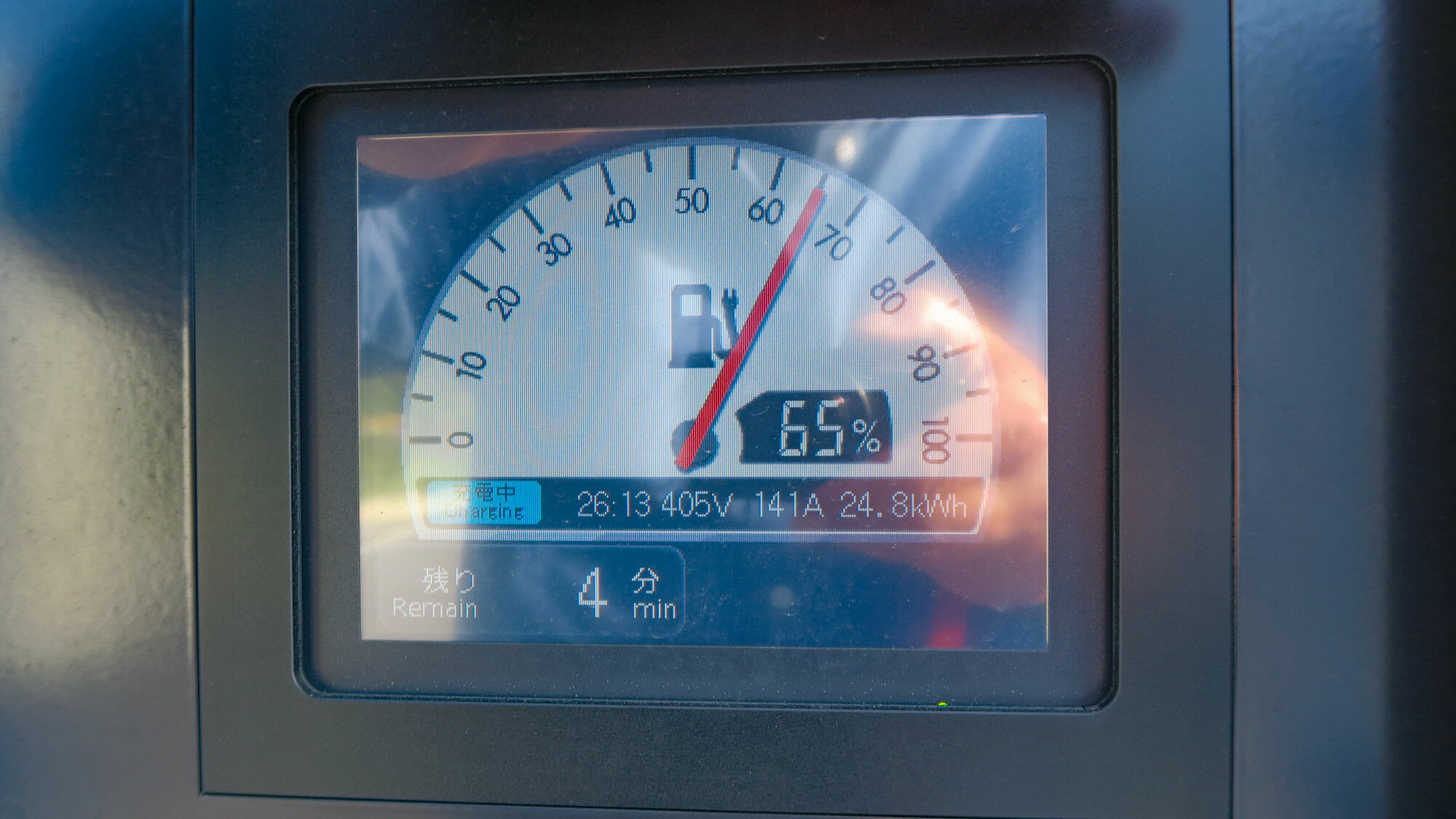

往路の長篠設楽原PA(下り)での充電。90kW器30分間で28.2kW。充電器最大出力に対してどのくらい充電できたかを示す「充電器出力率」は63%となっています。これは、IONIQ 5 が本来持っている急速充電性能をフルに発揮できていない結果です。
少しややこしい話になりますが、EV普及にとって大事なポイントでもあるので、きちんと説明しておきましょう。

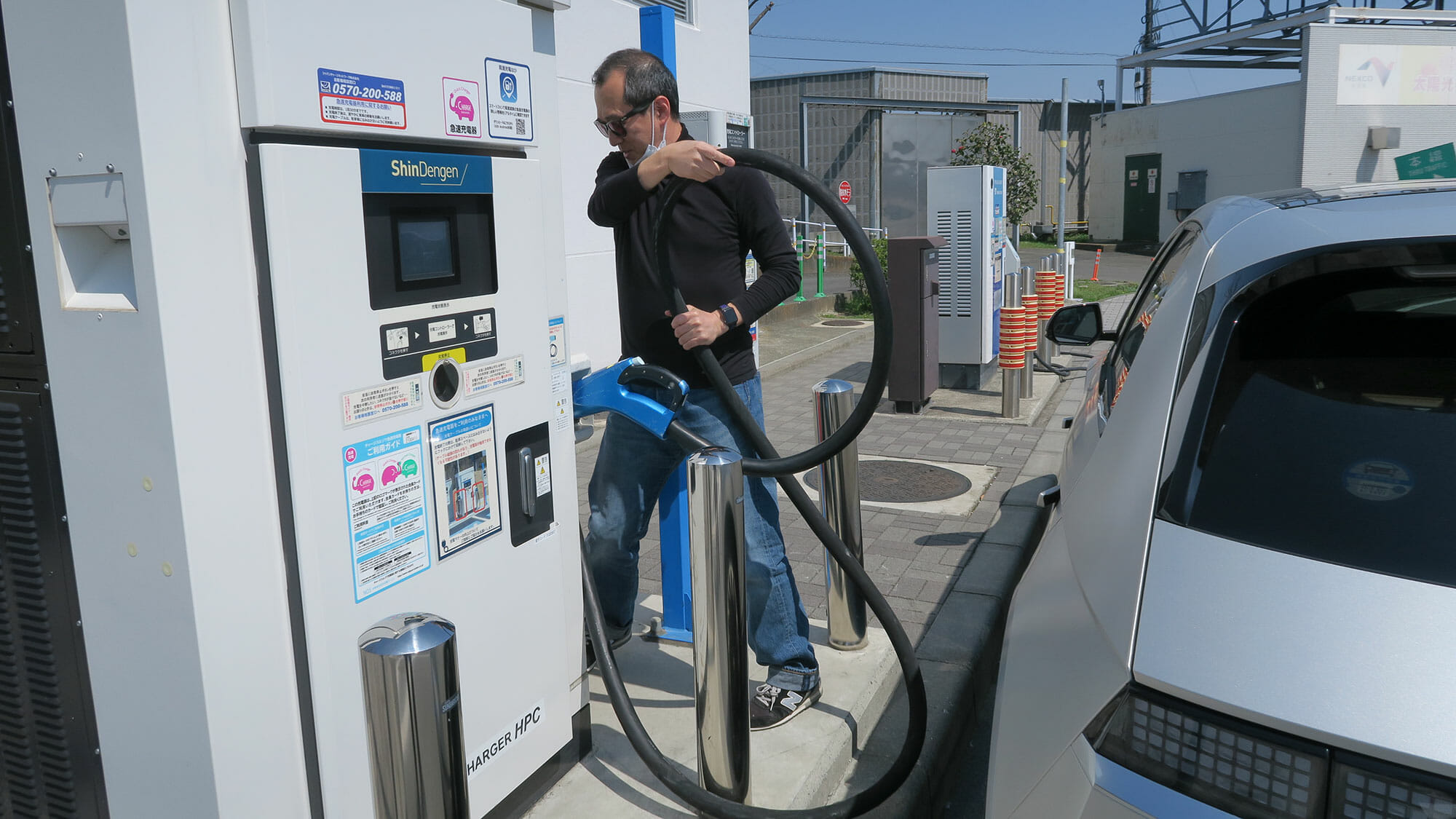

首都高大黒PAに設置された6口器もそうですが、長篠設楽原PAに設置されている新電元の90kW器もケーブルが2本出し。CHAdeMO規格で定められている「ダイナミックコントロール」という仕組みを利用して、充電器側からの制御で充電中に出力を変えられるようになっています。実は、広報車でお借りした IONIQ 5は、このダイナミックコントロールにまだ対応できていませんでした。そのため、充電器の最大出力であれば「200A」流れるはずの電流は、30分間、ずっと「141A」のままでした。つまり、ダイナミックコントロールに対応できないために、最初から最後まで、充電器から制限された出力が割り当てられているのです。

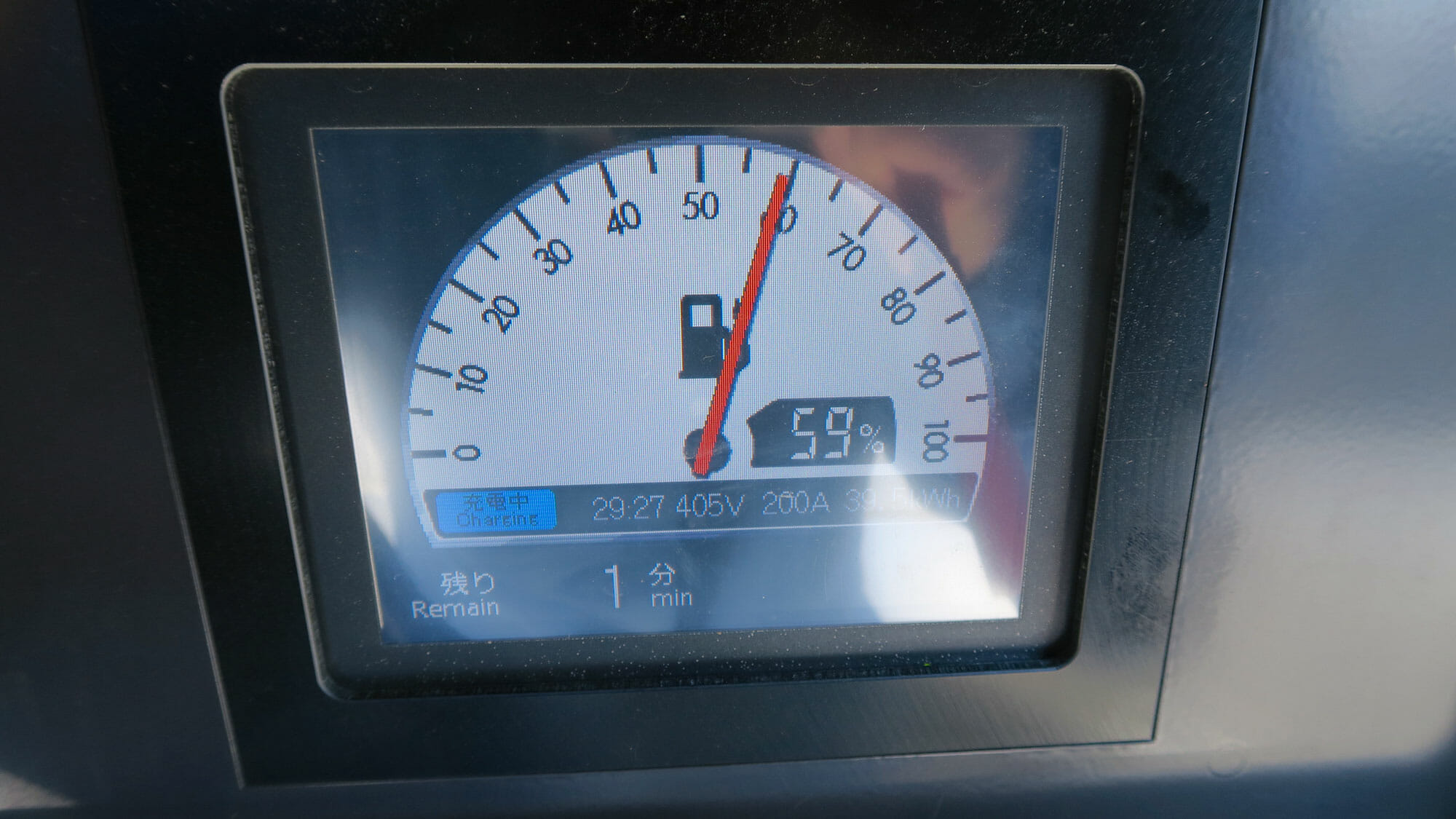

それはさておき、復路、海老名SA(上り)の充電データを見てください。ここに設置されているのは同じ新電元の最大90kW器ですが、ケーブル1本出しなのでダイナミックコントロールは関係ありません。その結果、IONIQ 5は30分間で約40kWh、出力率にして約89%も充電できています。
この「充電器出力率」というのは、たとえば「最大90kWの急速充電器で30分充電した場合の最大充電量となる45kWhに対して、実際にどのくらい充電できたのか」を示す、EVsmartブログ独自の指標です。急速充電時には若干の熱損失などがあるので、出力率が80%を超えれば「ほぼ充電器のフル出力を引き出している」と評価できます。2019年に行った日産リーフe+(最大70kW程度に対応)の結果と比較してもその差は歴然。IONIQ 5のCHAdeMO急速充電性能は、日本で市販されているEVとしてトップレベルです。

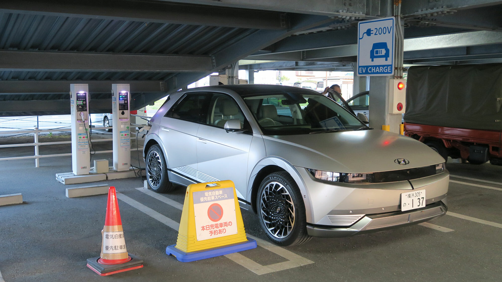

今回宿泊したホテルルートイン松阪駅東には、2基の普通充電器が設置してありました。もともと日帰りの計画だったのですが、名古屋が近づいてくるあたりから「どっちがビールを我慢するか問題」で木野さんと議論。「一升びんで焼肉食べながらビール飲むのを我慢するより、ホテルで仮眠してから帰る」という案で合意して、さっそく「松阪ならルートインあるでしょ」と、ホテルをググって電話。素泊まりでシングル2部屋の予約を入れたのでした。
ルートインチェーンでは充電器区画に「電気自動車優先駐車スペース」のパイロンを立ててくれています。到着すると2区画とも空いていて、無事に充電することができました。
ホテルの近くには複数の急速充電スポットもありました。でも、今回、ホテル駐車場に停めていた約11時間の充電電力量は約33kWh。これを、最大50kW出力の急速充電器で入れるには、30分では足りず、お替わりして合計1時間程度は掛かります。
美味しい焼肉食べてビールを飲んで、朝4時まで寝ている間にたっぷり充電できるのは、心の底からありがたいと思います。

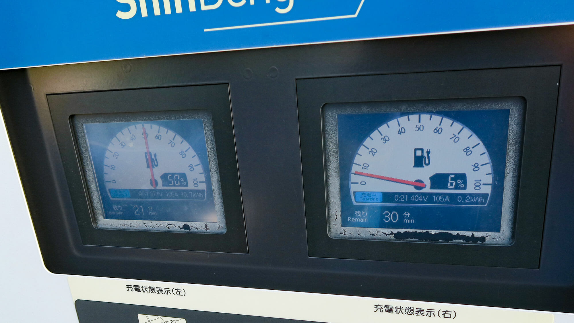

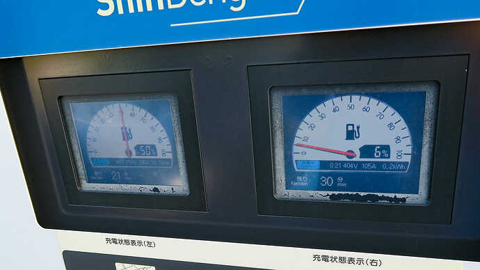

おかげで、復路の遠州森町PAまで、急速充電を注ぎ足すことなく到着できました。遠州森町PAでは、90kW2本出しでの「同時充電」を初体験。出力がシェアされるので、どのくらい充電できるか少し心配しましたが、先客のリーフe+が十数分で充電を終了してくれたので、海老名にたどり着けるだけの電力を充電することができました。
結果の表で2回充電してるのは、シェアした時と1台で充電する場合の出力に違いがないかどうかを確かめるため。2台シェアで始まった時の電流値は105A程度。先客が終わってからも変わる様子がなかったので、再接続してお替わりすると、140Aほどになりました。
ちなみに、2台同時充電時の液晶表示がこちら。残り21分のリーフが「371V 106A」に対して、後から充電を始めた IONIQ 5は残り30分で「404V 105A」となっています。この充電器でシェアする場合、おおむね105A程度の電流を分け合うことになるようですが、総電圧を掛けた出力を計算すると、リーフが「約39.3kW」なのに、電圧が高い IONIQ 5は「約42.4kW」と、より大きな出力で充電できていたのも発見でした。このあたり、語り始めると長くなるので割愛しますが、電圧やバッテリー温度管理を含めた充電制御性能、大事です。

東名上り海老名SAで、新電元の90kWを30分利用されています。復路は、この海老名SAで充電したことにより、残量約50%で帰着とのこと。海老名SAでは「405V200A」が継続したとの記述がありますから、新電元90kWの性能を確認される意味で30分間利用されたのだと想像します。
見逃しているのかもしれませんが、そのあたりの理由に触れられていないため、EV利用初心者には「30分間利用」が原則かのように読まれてしまうかもしれません。
寄本さんには釈迦に説法ですが、EVの利点の一つは自宅でも充電できることです。自宅までの距離がわかっている復路は、帰着時に残量数%でよければ、その分5分とか10分とかというふうに充電時間を短くすることができます。
そのあたりにも触れていただけるとよかったです。
Eddy さま、いつもコメントありがとうございます。
海老名で30分。ご指摘の通りです。90kW1口器単独での充電量検証、でした。
あと、記事が長くなるので触れませんでしたが、原宿でお借りしていた広報車をこの日返却することになっていて、ご担当者から「できるだけ満充電近くで返却を」と言われていたので、30分間充電した次第です。原宿帰着時は50%程度で満充電にはほど遠かったですけど、予定より数時間早く返却できたので、海老名からお電話して「問題ないです」という回答をいただいての対処でした。
ホテルで朝8〜9時くらいまでゆっくりして満充電近くで復路スタートできていれば、QC1回で帰着! を目指したかもしれません。
