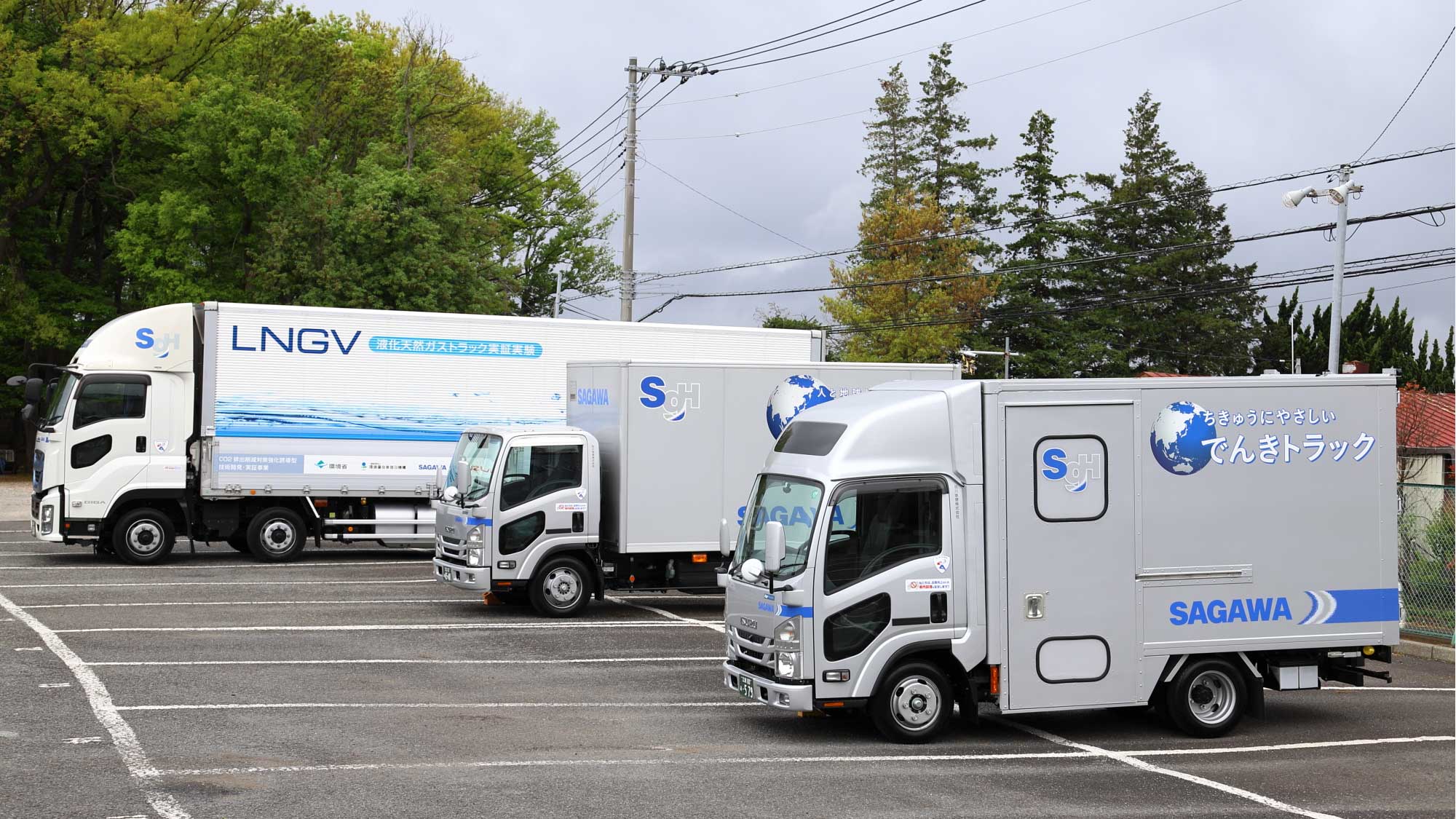

佐川急便は1990年代から環境対応車を導入していて、現在までにハイブリッド車やEVのトラックを運用してきました。とはいえ数は限定的で、今回のように大量導入をするのは初めてのことになります。

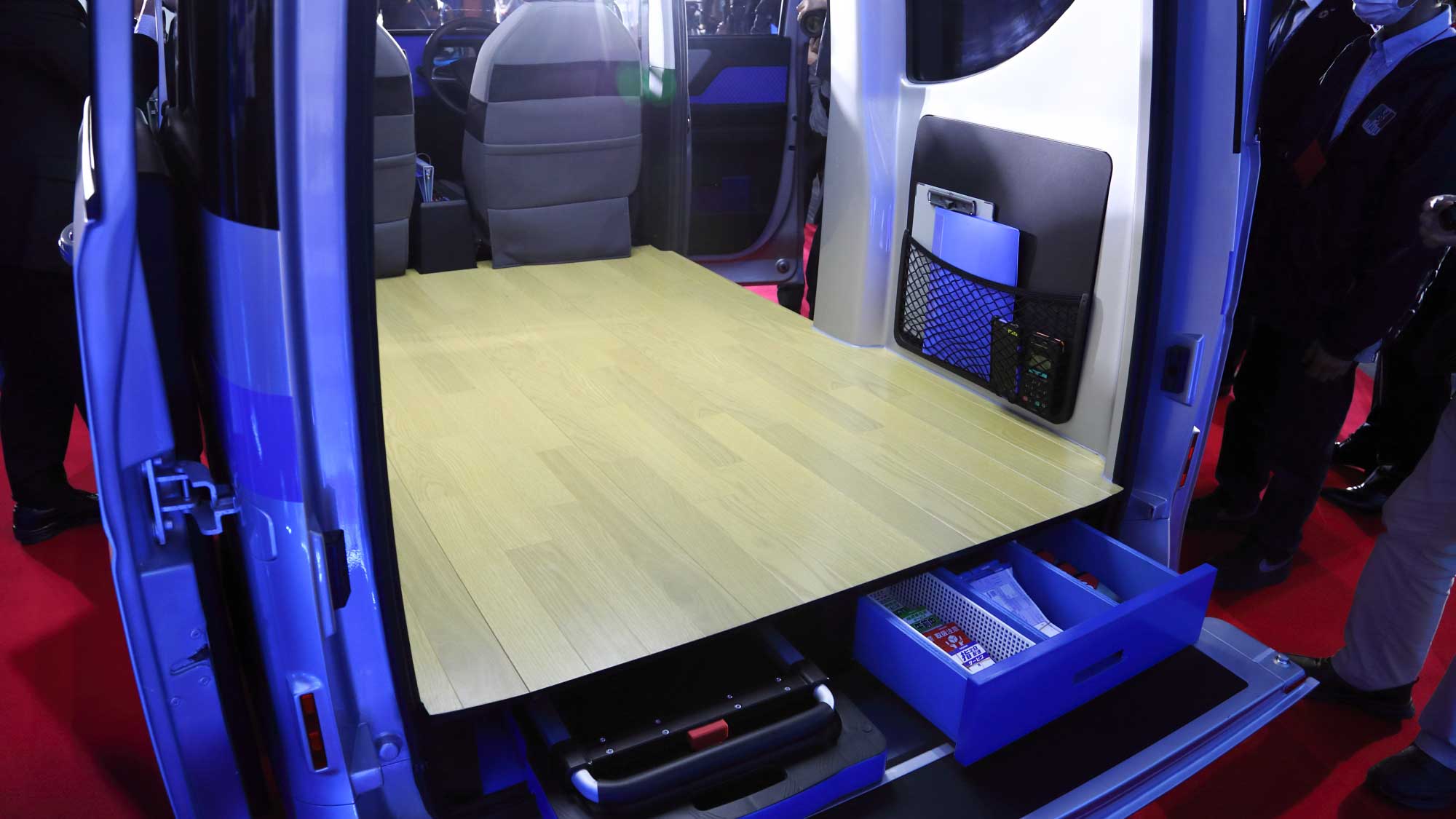

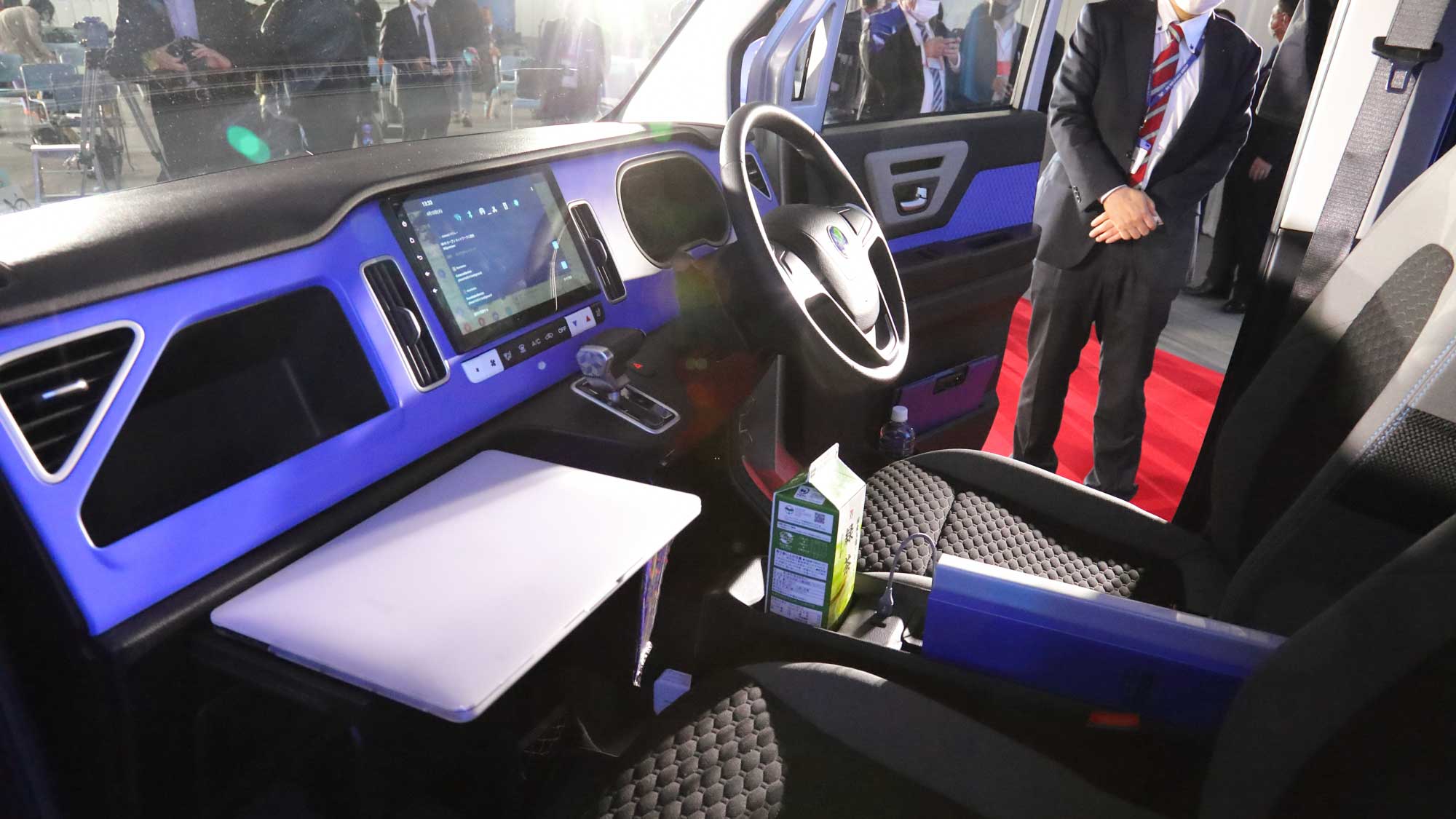

公表された軽自動車規格のEVの特徴は、発表によれば約7200人のドライバーにアンケートを実施して、ドライバーが使いやすいEVを目指したことにあります。例えば運転席を助手席より約10cmほど幅広にしてドライバーのスペースに余裕をもたせたほか、助手席にパソコン台を設置して仕事場としての機能を付加しています。外回りが長いドライバーのために1リットルの紙パック飲料を置けるホルダーを設けたり、荷室が暗いという声が多かったことに対応してLEDランプを設置するなどの工夫も実装されています。
また荷積み、荷下ろしの作業を軽減するために通常の車より荷台を高くし、荷台の下には台車などを置くスペースを確保しました。

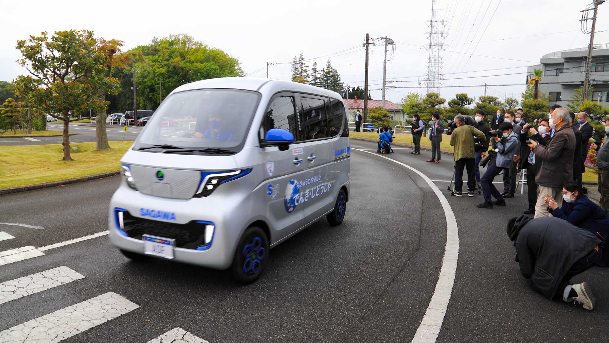

雨の教習所を走る姿から妄想してみた

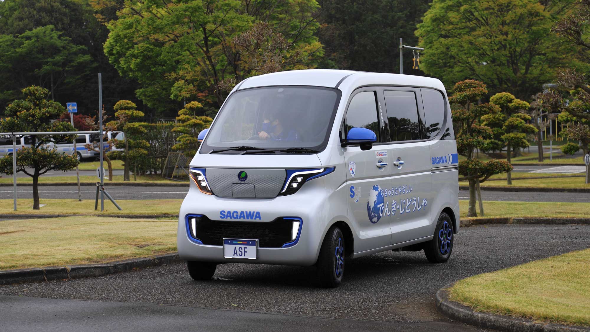

発表会当日はあいにくの小雨でした。そのため、発表会の途中で一度「雨が降っているので予定していた屋外での走行を中止する」という説明がありました。その後しばらくして、幸いにも雨がやんだため、実際に走る様子を見ることができたのですが……。
そもそも自分で運転するのでも乗るのでもなく、走るのを外から見るだけでは何かがわかるものではありません。むしろ個人的には「雨で走行中止になる」ことに驚き、アナウンスがあった時には「テレビ局は困るだろうなあ」と思いました。車が走る映像はニュースの目玉になるので、それがなくなってしまうと大変、なのです。もしかすると、まだ雨中を走れるような防水装備ができていないのかな、と想像してみたりして。
何はともあれ、走行シーンの披露や質疑応答のあと、屋外で車両を撮影したり、車の内装などを確認する時間がとれました。まず外観はすでに実用的な宅配用車両に仕上がっている印象でした。ただ、今回の発表車両はあくまでもプロトタイプで、量産時には外観デザインなどは変わる可能性があるとのことです。

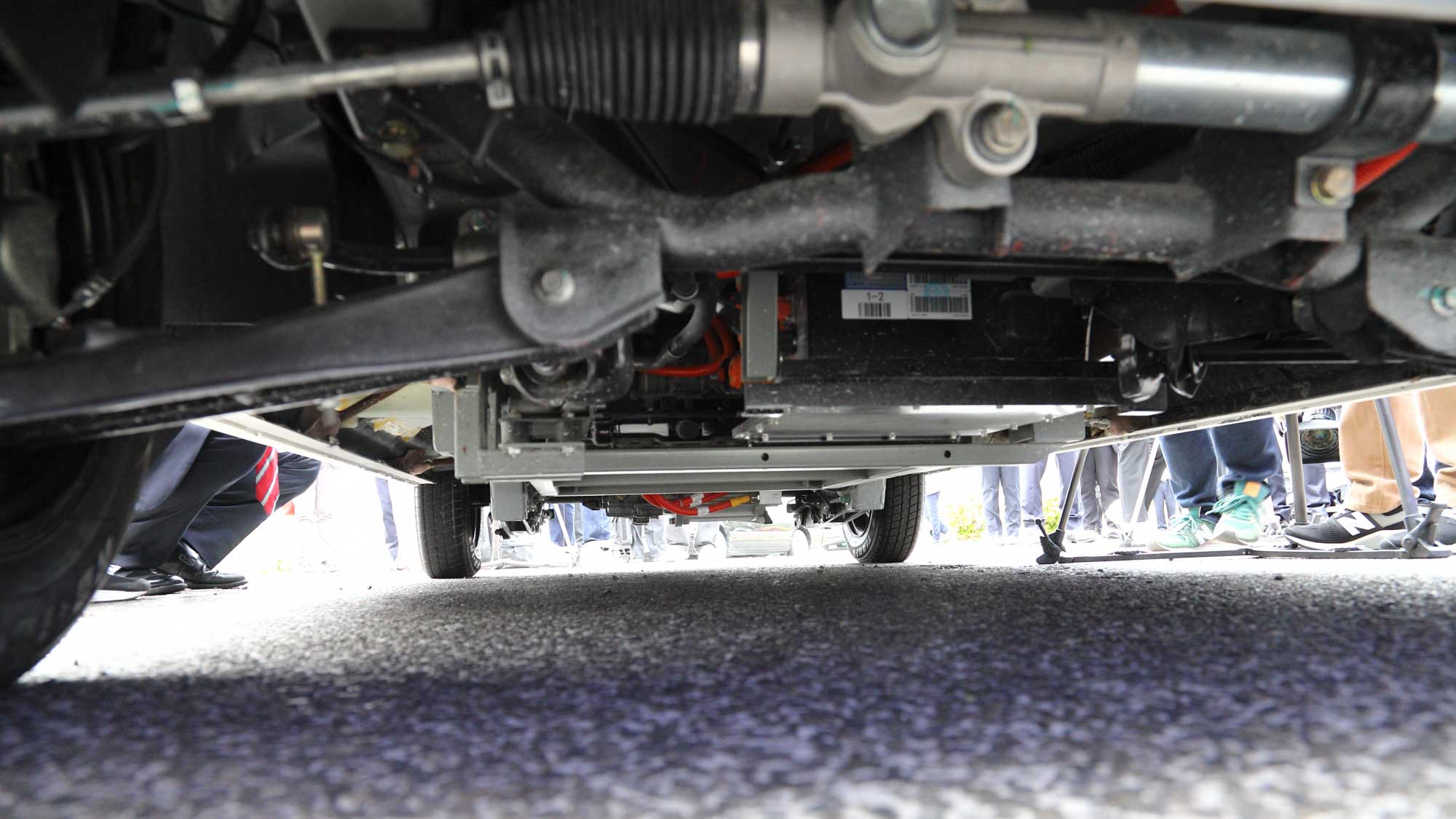

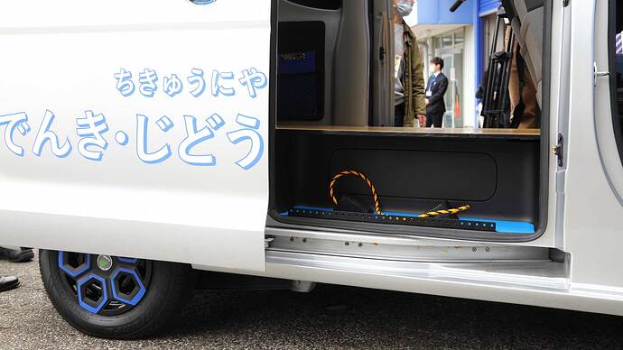

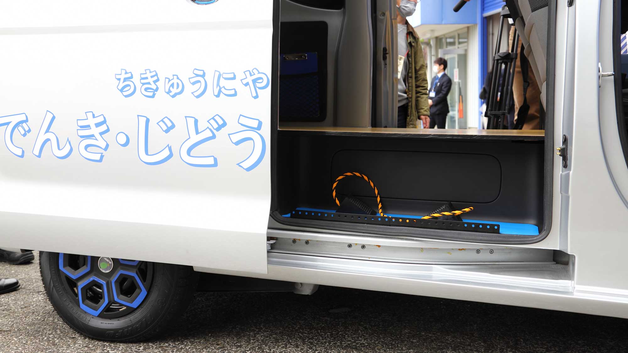

車内を見ると、荷室の床がかなり上がっているのがわかります。荷室から前席下部まで高くなっています。
発表会では、荷室の高さを上げることでタイヤハウスを避けて凹凸がなくなることや、荷積み・荷下ろしの負担軽減になるという説明がありましたが、それだけでなく、スペースに余裕がない軽自動車の床下をあけてバッテリーを搭載できるようにする意味もありそうです。ここに積まずにどこに積む、と思えるほど、スペースがありました。
