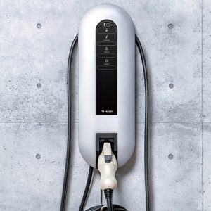

さて、普通充電器を設置することにした場合、機器を選定しなければなりません。ここで一番重要なのは、使いやすい充電器を選択する、ということです。普通充電器には大きく分けてケーブル付き充電器とコンセントがありますが、はっきりいってコンセントは非常に使いにくいだけでなく、コンセントと車両を接続するためのケーブルを宿泊者自身が用意しなければならず、自宅に置きっぱなしにしている方も多いのです。せっかく宿泊するためにいらしていただいたのに、ケーブルがなくて充電できない、というのでは困ってしまいます。ちなみにこの充電用のケーブル、各メーカー(トヨタ・日産・三菱・テスラ等)から販売されていますが、他メーカーのものでも使えることも多いです。確実に使えるということではありませんので、他メーカーの充電ケーブルを使う場合には事前にテストをすることをお勧めします。
ケーブル付き充電器には、地面から立ち上げるタイプ(スタンドタイプ)と壁掛けのタイプがあります。壁掛けタイプのほうが安くコンパクトでお勧めです。ただし、補助金を使い、かつNCSに加盟・提携する場合には、課金機付きの充電器にする必要があり、その場合はスタンドタイプを選択せざるを得なくなるかも知れません。しかし、当記事での立場は、前述の理由から課金式には否定的です。そのため、もし駐車場の奥が壁になっている、または杭のようなものが打てるのであれば、そこに壁掛けタイプの普通充電器を取り付けるのが最も安くあげられると思います。EVPOSSAのサイトにケーブル付き充電器の一覧がありますので、チェックしてみてください。壁掛けだと日東工業様のEVP-1GTA矢崎エナジーシステム様のYDCH01-01で、おおよそ15万円前後です。

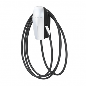

もう一点、テスラは前述の壁掛け式普通充電器でも、標準で全車に搭載されている「J1772アダプター」を介して充電することができますが、テスラ専用の充電器も存在しています。テスラウォールコネクター(注、英語ページ。テスラジャパンより購入できます)というものがそれで、78,000円程度で購入できるようです。安いですね。米国では500ドルです。残念ながらこれではテスラモデルSとモデルX(とモデル3)しか充電できませんが、もう一つ特長があります。それは、「4基までの負荷分散機能が付いている」ということ。2基購入して、配線は1本だけにしておけば、自動的に2台のテスラ車を同時に充電してくれるのです。しかもよりバッテリーが空に近いほうに多くの電気を流してくれるという賢さ。それで日本製の充電器の半額なのですからお得ですね。
さらにテスラ用ウォールコネクターを検討する場合、知っておくべき情報があります。テスラ デスティネーションチャージング プログラムです。これに参加すると、ウォールコネクターを無償で提供してもらえるうえに、テスラ社の充電マップに掲載してもらうことができます。テスラのオーナーへのアピールを考えるなら、ケーブル付き普通充電器に加えて、テスラ ウォールコネクターも合わせて設置すると良いかも知れません。

テスラウォールコネクターの場合は、数時間で満充電まで持っていくことができますので、一晩に2台の充電をすることも不可能ではありません。しかし、しっかり計算しないと失敗する可能性がありますので、慣れないうちは、他の普通充電器と同様一晩1台で考えておいたほうが良いでしょう。
