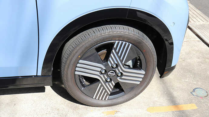

サクラの純正タイヤサイズは以下のとおり2種類のサイズが選べるようになっている。
【日産サクラのタイヤ・ホイールサイズ】
155/65R14 75S 14×4.5J PCD100・4穴・インセット46
165/55R14 75V 15×4.5J PCD100・4穴・インセット46

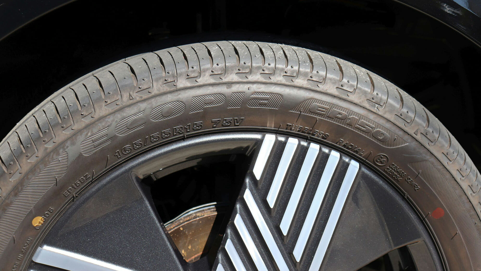

我が家のサクラは15インチのアルミホイールを選んだので、タイヤサイズは165/55R15。ホイールサイズは15×4.5J。PCDは100ミリの4穴。インセット46となっている。タイヤの銘柄はブリヂストン「エコピアEP150」だった。余談だが純正タイヤもそろそろ静粛性と耐摩耗性でEV専用の設定がほしいところだ。コンチネンタルやミシュランはすでにEVモデルを市販している。

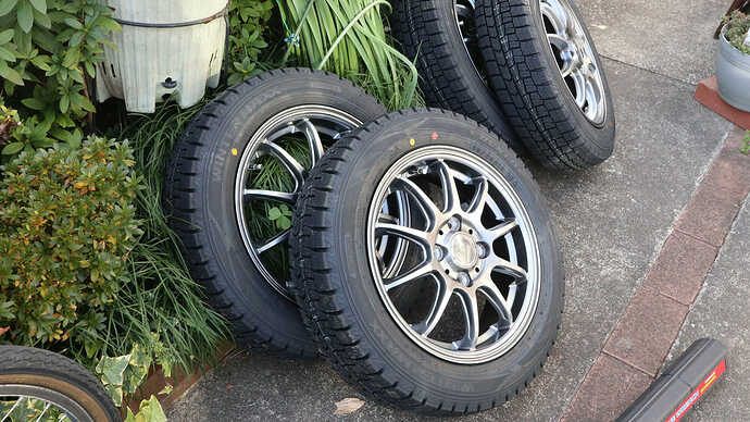

筆者は神奈川県在住なので、スキーなど雪山に行く予定がなければ、冬タイヤはあまり必要ない。本来ならオールシーズンタイヤでもよいのだが、今回はスタッドレスを探してみた。
ネットや近所の量販店を調べて、ダンロップのウィンターマックスWM02という銘柄のタイヤにした。このタイヤはWM03という2022年モデルが発売されているが、値段を優先したので、1年前のモデルを選んだ。サイズは155/R14インチのタイヤで、ホイールは純正サイズと同じ14×4.5Jだ。ホイールはノーブランド品だ。オフセット(インセット)が45ミリと純正ホイールと比べて1ミリほどタイヤが内側になる。だが、1ミリくらいは誤差の範囲と思っていいだろう。
なおスタッドレスを155幅の14インチとしたのは、雪など滑りやすい路面では、接地面積より接地圧を高くするのがセッティングのセオリーだからだ。ただし、タイヤチェーン(豪雪地帯や雪の状態によってはスタッドレスでもチェーンが必要な場合がある)も購入する場合、このサイズの両方をカバーしているチェーン製品は入手困難と思ったほうがいい。
つまり、チェーンも別途購入する場合、夏タイヤの15インチ用かスタッドレスの14インチ用のチェーンのどちらかに決める、あるいは両方を用意する必要がある。夏タイヤ用に買ったチェーンはスタッドレスに使うことはできない。タイヤ形状やチェーン形状の組み合わせによっては装着可能なこともあるだろうが、チェーンの固定や余ったチェーンの処理などには細心の注意を払うことが重要だ。
もう1点、ホイール交換やドレスアップで注意すべき点は、ホイールナットの形状とホイール側のナットを受ける部分の形状だ。ホンダ車など一部の車両はナットの締め付け部分がボール状に丸くなっているものがある。その場合、ホイール側も同じ丸くえぐれている必要がある。サクラを始め多くの車両はナットとホイールが接する部分はテーパー(円錐の上端を切り落としたような形)になっている。
最終的にはアマゾンで購入したが、値段はタイヤとホイール4本のセットで43,000円(消費税・送料込み)だった。1年落ちのモデルとはいえ1台分が5万円しない。今シーズンモデルだと銘柄にもよるが5万円から7万円といったところだ。

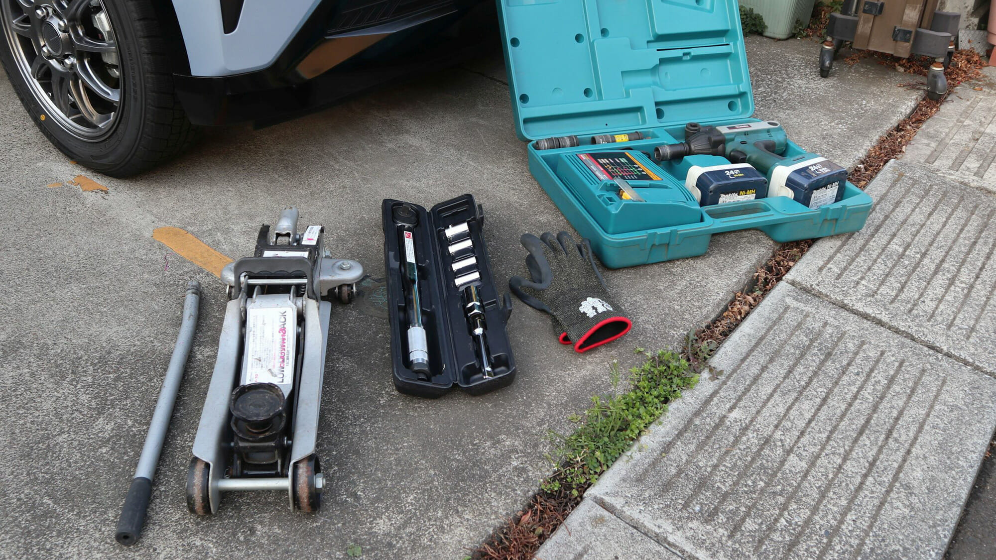

タイヤ交換に必要なものを以下に挙げておく。
**●パンタグラフジャッキまたはガレージジャッキ
●当て馬
●ホイールレンチまたはインパクトレンチ
●トルクレンチ
●エアゲージ
●エアコンプレッサー(空気入れ)
●手袋**
ジャッキは車載されるパンタグラフ式のジャッキで十分だが1輪ずつ上げ下げの作業をしなければならないので、ガレージジャッキがあれば前2輪、後2輪を同時に上げられるので便利だ。荷重が2トンくらいあればホームセンターなどで売っているものでOKだ。
なお、自分の場合、契約のオプション設定をよく理解しておらず、車載ジャッキを追加するのを忘れていた。昔の車の感覚でジャッキや基本的な工具(昔の車にはスパナやプラグレンチなどがそろっていた)は黙っていてもついてくると思っていたが、いまの車だと工具はドライバーくらいしかついてこない。スペアタイヤもジャッキもオプション扱いだ。自分はパンタグラフジャッキなど古い車からのおさがりでいくつか持っていたのでそれをサクラに載せている。スペアタイヤはないが、パンクの応急処置キットはついていた。
後述するが、シガーソケットを電源とするエアコンプレッサー(空気入れ)も付属していた。これは地味にうれしい。
タイヤ交換くらいの作業なら当て馬は必須ではないが、ジャッキアップする場所が不安定な場合は必要となる。が、そのような場合は無理せずディーラーやボディショップに作業を依頼すべきだ。EVだと入庫をいやがるショップもあるようだが、ディーラーなら受け入れてくれるはずだ。

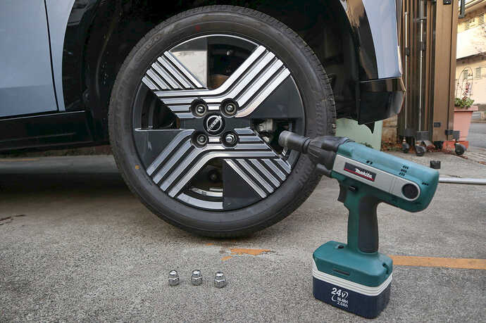

4穴ホイールのサクラの場合、ホイールレンチは21ミリの六角レンチが必要だ。ホイールがインセット(タイヤとハブの取り付け位置が、リム幅の中心より外側にある)とはいえ、純正アルミホイールは少し深めの穴にナットを差し込む必要があるので、レンチの外径はスリムタイプ(肉薄)のほうがいいだろう。クロスレンチでも作業は難しくないが、バッテリー式のインパクトレンチがあると作業がかなり楽になる。

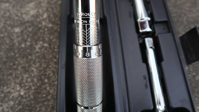

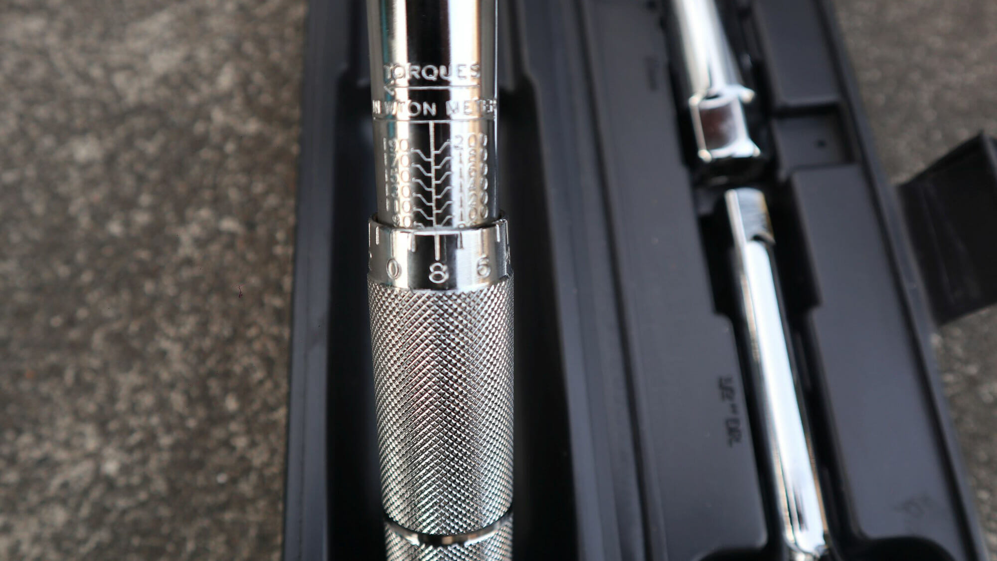

サクラのホイールの締め付けトルクは98Nmとなっている。インパクトレンチを選ぶ場合は150Nm以上のものがいいだろう。筆者はマキタの200Nmのインパクトレンチをもう10年くらい使っている。古い製品のためバッテリーがマンガン系だが、専用充電器がうまく充放電を制御してくれるようで、電池交換は2回で済んでいる。もっともここ5年以上はタイヤ交換以外で使うことはないが。

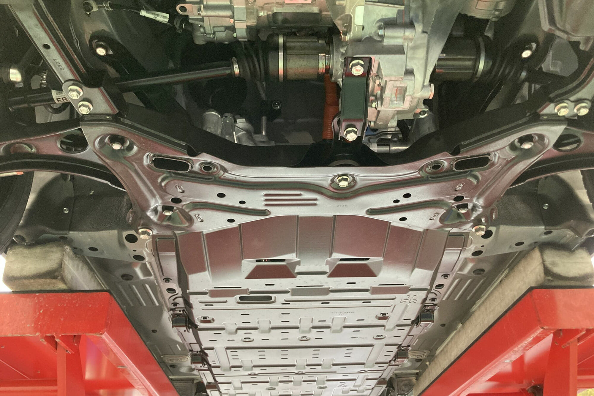

ガレージジャッキを当てる場合は、車種ごとにどこに当てていいかを考える。サクラの場合、前輪のロアアームと一体となったクロスメンバーのような構造材が横にわたっている。この中心付近にボルトがあり、そこからステーが伸びており、モーターなどアクスルマウントを固定している。
前方下から覗くと手前のマウントステーのボルトにジャッキを当てたくなるが、その奥のクロスメンバー構造のボルト部分に当てるようにしよう。こちらのほうが車体の荷重をささえるのに適している。かなり奥なので、自分持っているホームセンターのガレージジャッキでは本体が完全に車体の下に入ってしまう。ポンプのレバーは車体の外にでるが、上下に動かすストロークがとれなかった。スパナや適当な長さの棒状のもので少しずつ持ち上げる。前が上がってくればレバーを差し込んで普通に作業ができる。
今回はここにガレージジャッキをあてて持ち上げた。アクスルを支えているステーのボルト(2つ)のほうがジャッキを当てやすいが、アクスルマウント他への負荷を考えてなるべくフロアやフレーム構造になっている部分を選ぶ。

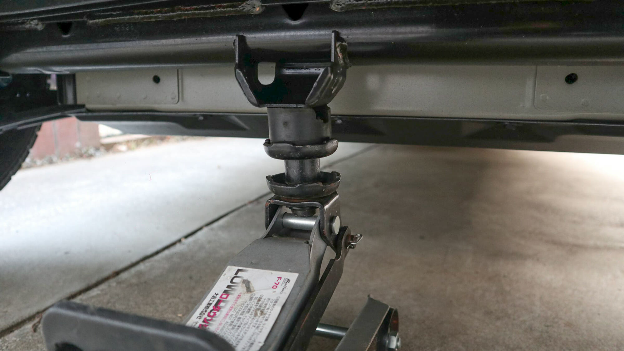

後ろは簡単だ。サクラのリアサスペンションはコンパクトカーのスタンダードともいえるトーションビーム方式。このクロスビームの中心付近にうまい具合にブラケットのような部材が溶接されている。ガレージジャッキのお皿の部分を安定して当てることができる。
なお、以上のガレージジャッキを当てるポイントはあくまでタイヤ交換程度の軽微かつ短時間の作業という前提で考えてほしい。馬をジャッキポイントに当てた状態ならまだよいが、ガレージジャッキは車を長時間持ち上げて保持するための工具ではない。

ホイールナットを緩めるとき、前輪を2輪とも上げた状態だとタイヤが回ってしまい、ナットを緩めることができない。ジャッキアップする前にクロスレンチかインパクトレンチでかるく緩めておくこと。また、交換作業は素早く行いたいので、交換するタイヤなどはタイヤハウスのそばに事前に用意しておく。ジャッキ転倒などトラブルの対策としてタイヤをボディの下には置いておくのもよい。
ナットが堅くて緩まないとき、あるいは締めるとき(力が入るからと)足を使う人もいるが、これはやってはならない。ボルトをねじ切ることがある。L型のホイールレンチにエクステンション(延長棒)をつけて緩めるなどの工夫をする。

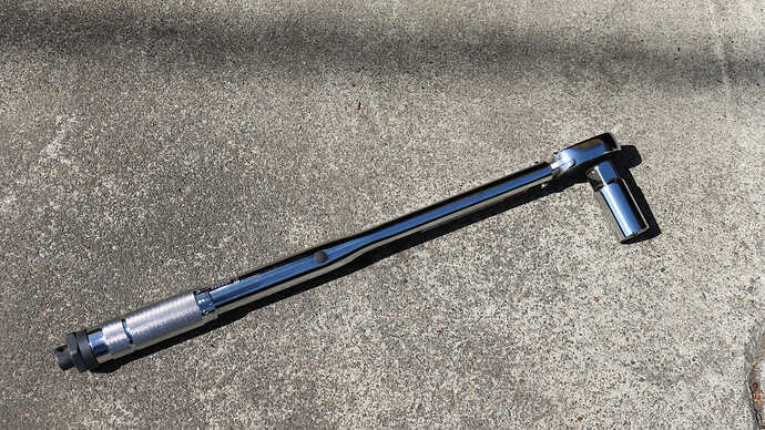

ナットの締め付けはタイヤが浮いた状態でぐらつかない状態まで締め付ける。ジャッキを下したらトルクレンチで規定の締め付けトルクで最後の締め付けを行う。トルクレンチにはラチェット機能がついており、回転方向を切り替えたり、どちらもトルクがかかるようにできる。ふつうのホイールレンチ、レンチとしてナットやボルトを緩めることもできるが、原則として最後のトルク調整だけに使うこと。

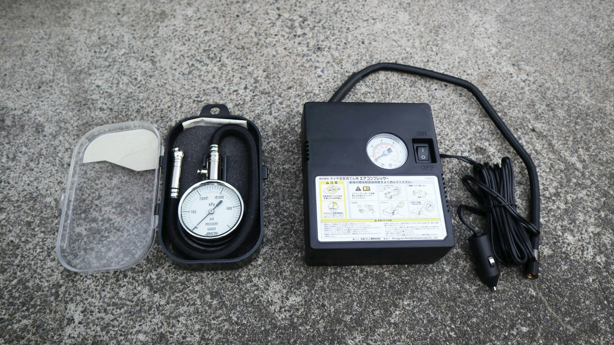

テスラや欧州車にはTPM(タイヤ空気圧モニター)が装着されたものが多いが、サクラには当然そんなものはついていない。カーショップで買ったエアゲージ(これも昔の車載工具にはついていた)で空気圧を測る。規定値はドアパネルやピラーなどにシールなどの記載がある。サクラは155サイズ、165サイズ、前後ともに240kPaだった。車種によっては前輪のほうが少し高めの規定値になっていることがあるので注意したい。
なお規定の空気圧は必ず守るようにする。昔は高速道路を走るなら少し高めに、などということもあったが、現在の車両で高速道路と一般道で空気圧を変える必要はない。ぬかるみ脱出などで空気を抜くことはあるが、クルマは規定の空気圧で設計、作り込みがされている。一般的にサーキット走行でも規定の空気圧を変える必要はない。

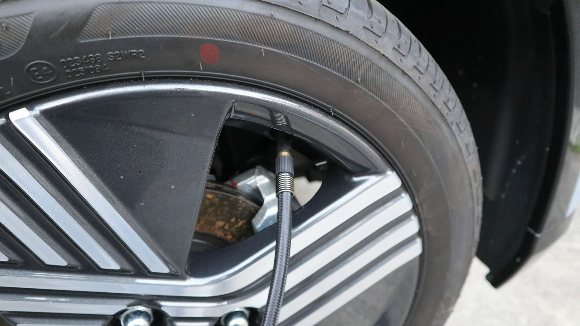

付属の空気入れを早速使ってみた。空気入れにもエアゲージがついているが、量販店で売っている安い製品の場合、この数値はあまりあてにならない。エアゲージで測ったほうがより正確だが、新しいこともありサクラ車載の空気入れのゲージは自分のエアゲージとほとんど誤差がなかった。10kPaくらいの目盛りの目視ではどちらを見ても同じだった。
ガソリン車の場合、シガーソケットからの電動ポンプを利用する場合、車載バッテリーの消耗を抑えるためエンジンをかけた状態で使うことになるが、EVは起動スイッチだけONにすれば騒音や振動なしに空気入れを動かせる。我が家では青空駐車だが、ガレージ内で作業する場合、エンジンをかけないで済むのはうれしい。
空気を入れる場合は、規定値より少し多め(240kPaなら250kPaか260kPaくらい)に入れておき、エアゲージで測りながら空気を抜いていく(エアゲージには空気抜きのボタンがついている)。
