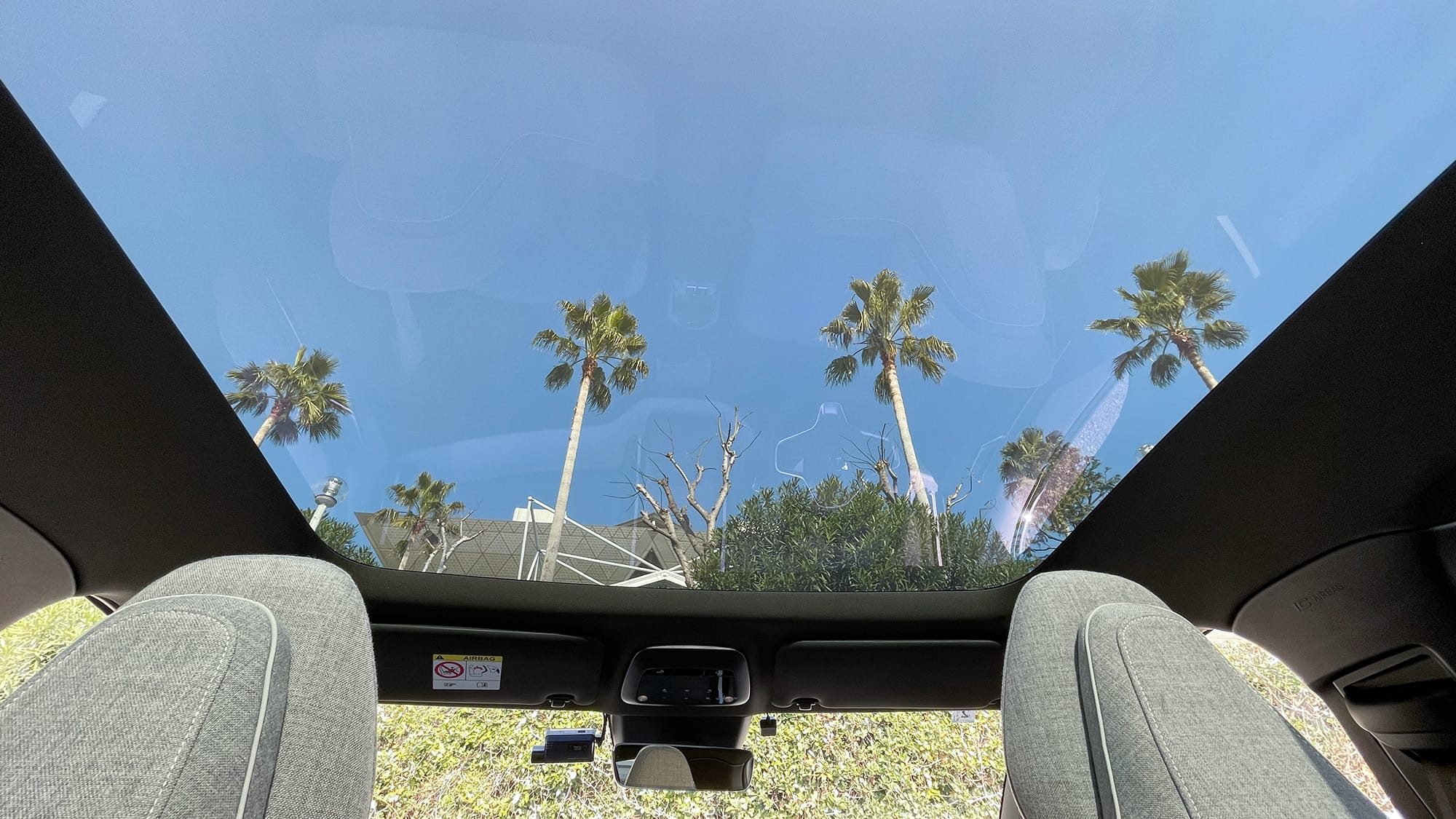

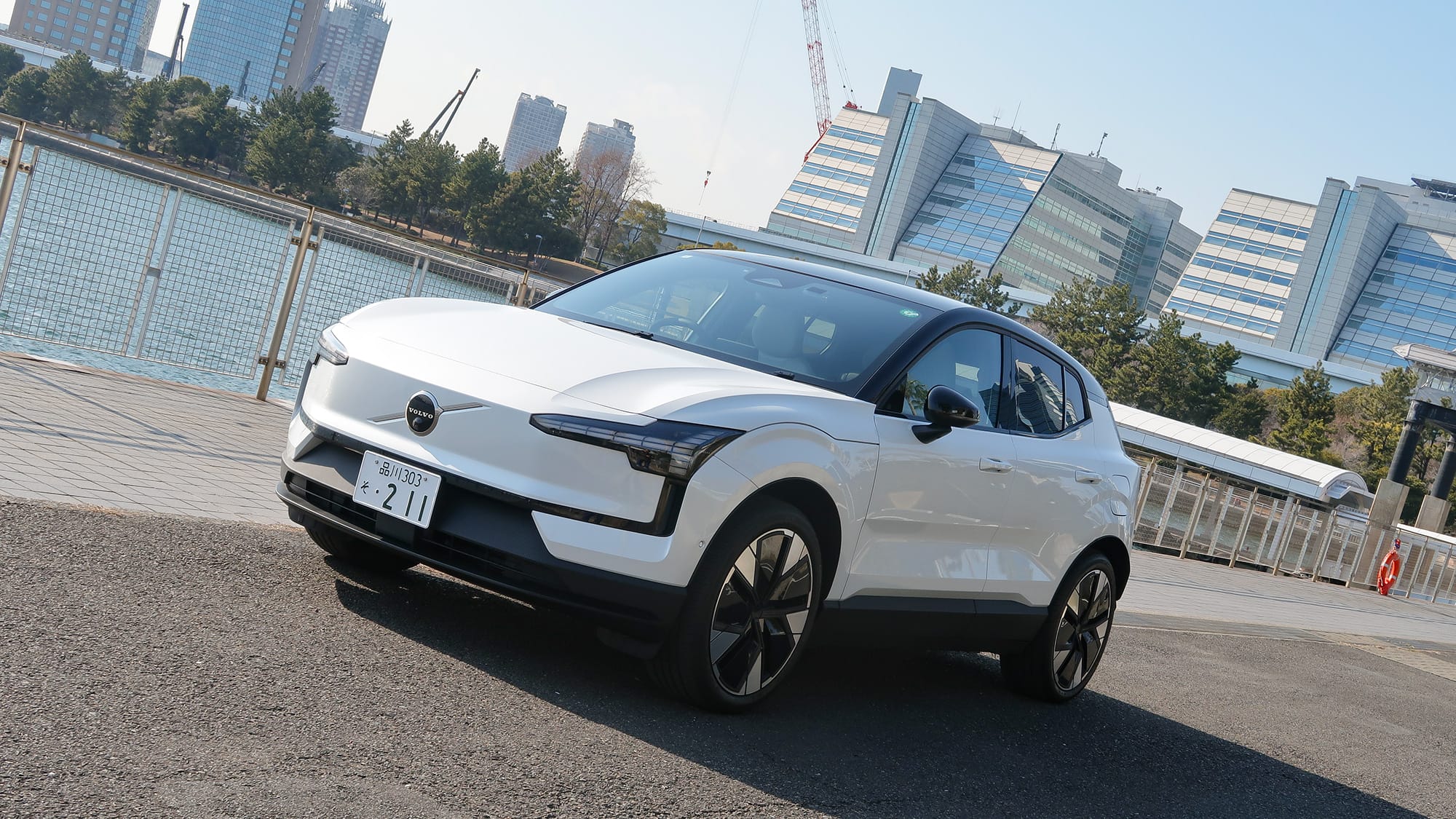

試乗会は良く晴れた暖かい日でした。こういう天気のいい時に、空が広く見えるガラスルーフ(現状の日本導入モデルは1グレードで標準装備)は気持ちがいいものです。
試乗会の時間は2時間半弱でしたが、撮影でだいぶ時間をとってしまったこともあって、実際に走ったのは、南青山のボルボスタジオ東京から東京国際展示場横の駐車場までの往復だけでした。長距離でどうなるかは別の機会に譲るとして、初見&初試乗で感じたことを記していきたいと思います。
ということで、南青山から出発です。下道と迷いつつ、高木町から首都高速に乗って有明を目指しました。
まず全体の印象は、予想通り、大きな問題は感じませんでした。というか、普通に乗っている中で問題を見つける方が難しいかもしれません。
走り出しはスムーズだし、加速力も問題ありません。首都高速の継ぎ目も静かに越えます。まあ、500万円クラスのEVなら当然ではあります。
パワーも十分です。アクセルを踏みこめば、首が少しうしろに持っていかれるくらいトルクがあります。0-100km/h加速は5.3秒なので、それも当然です。同じシングルモーターのXC40は7.3秒なので、性能の向上には目を見張る思いです。
これで価格はXC40より下がっているのだから、コスパ的な魅力は大きいのではないでしょうか。

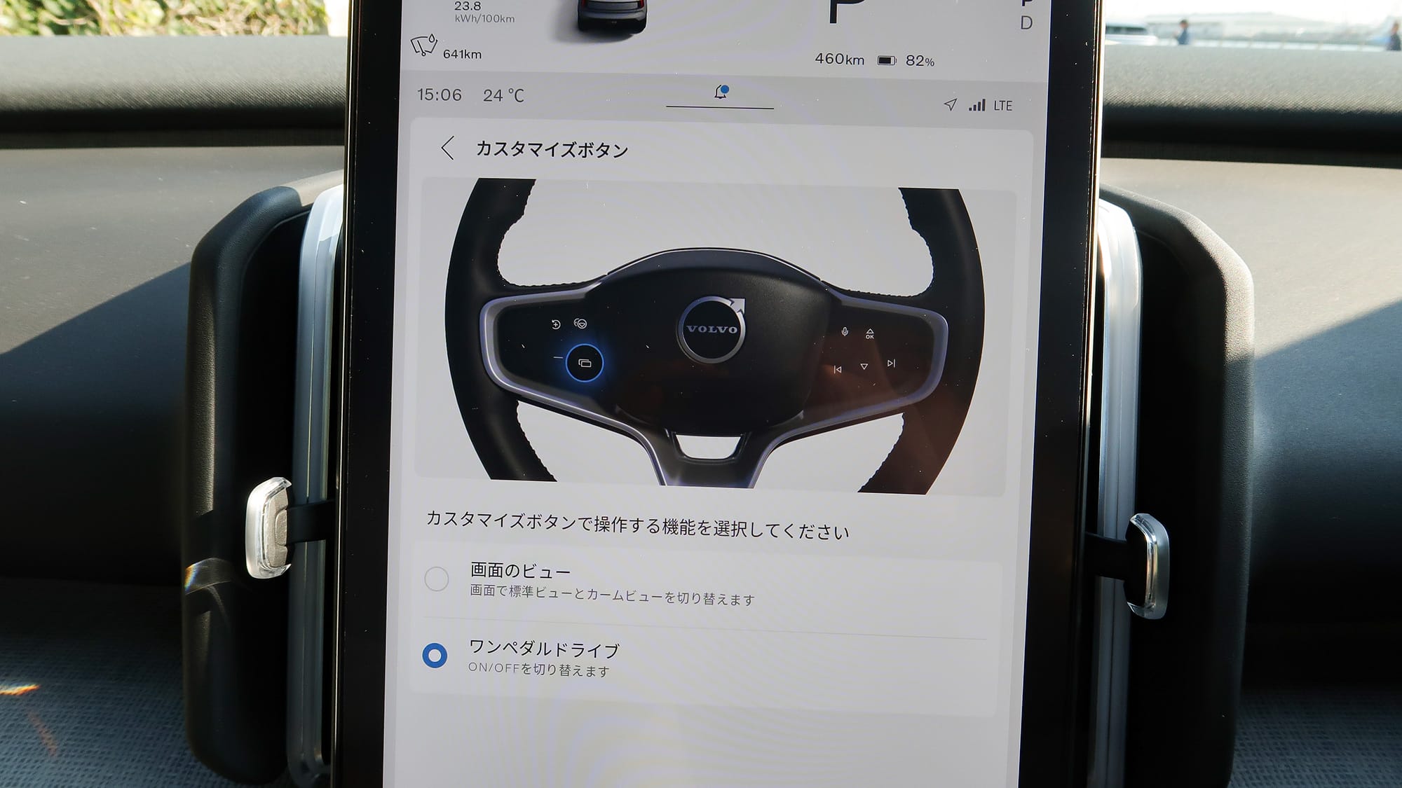

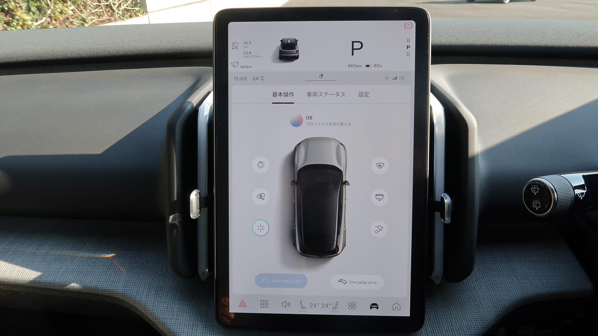

ワンペダル操作は可能です。切り替えは、センターモニターに出てくるメニューか、あるいはステアリングホイールの操作ボタンでオン/オフを選択(要事前設定)します。
なおステアリングホイールの切り替えボタンは、ワンペダルの切り替えか、センターモニターの表示切り替えのいずれかの機能を割り当てられるようになっています。

また、ワンペダルに関して気になったのは、ワンペダルモードになっているのかどうかが、ぱっと見ではわからないことです。切り替え時に一瞬、センターモニターに表示が出るだけで、すぐ消えてしまいます。これがとてもわかりにくく、切り替えをしながも「どっちになってるんだろう」と戸惑いました。
ワンペダルを切ってもアクセルオフで回生ブレーキが微妙に効くので、違いを感じにくいというのもあります。このあたりも、アップデートで改善があるといいなと思います。慣れの問題があるとはいえ、表示させてもコストはかからないだろうし、できれば常に明示してほしいと思いました。

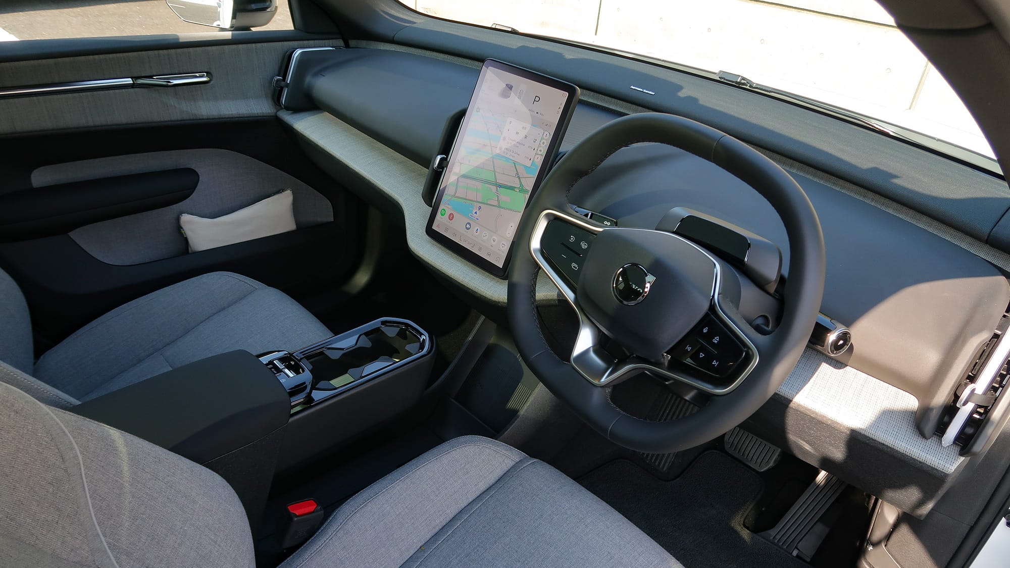

物理ボタンは廃止
エアコンの操作はセンターモニターのタッチボタンで行います。これも慣れだとは思うのですが、どうしても目線が前方から外れるのが気になります。まあ、音声認識で操作すればいいのかもしれませんけども。なお音声認識のキーワードは「オッケー、グーグル」です。

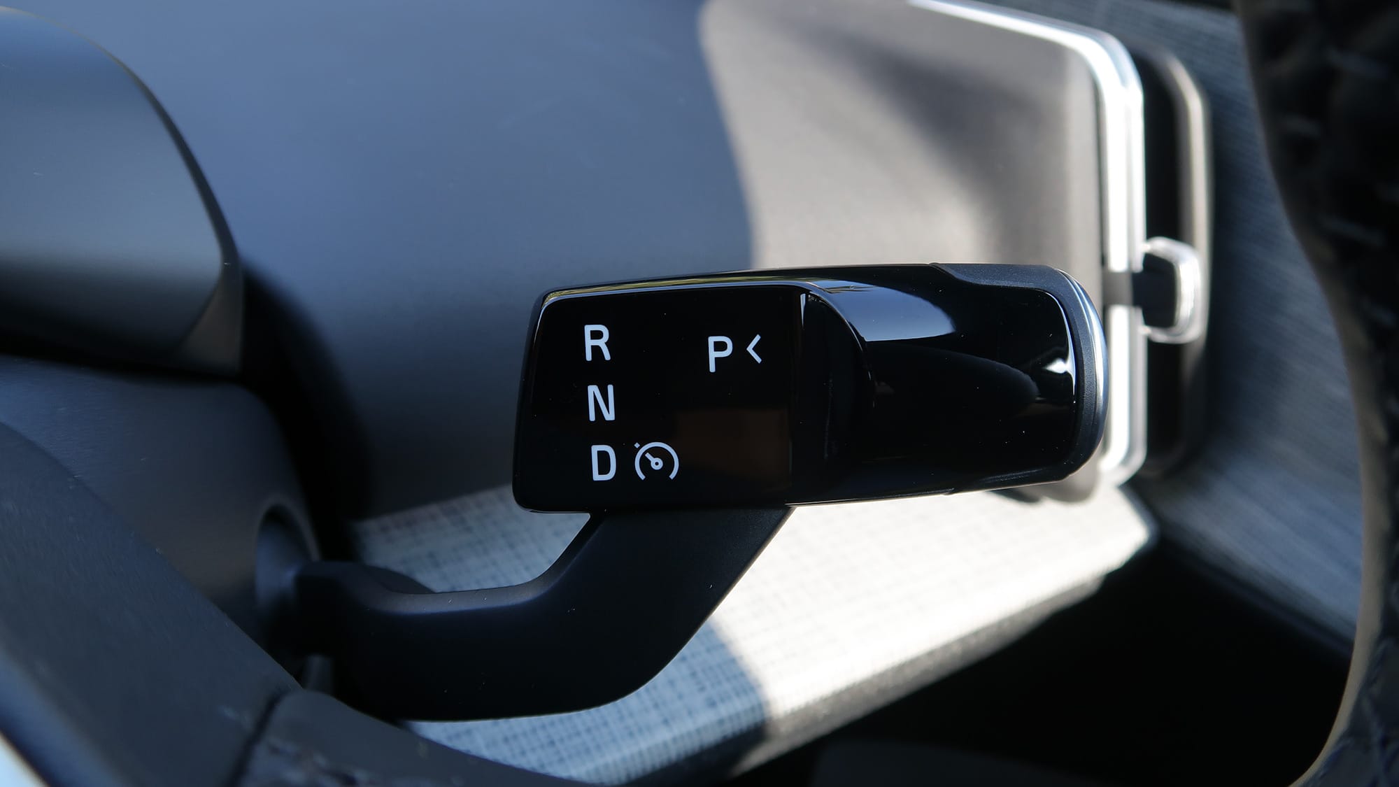

運転支援システムのオン/オフは、ドライブ/バックのシフト操作レバーに付いているボタンで操作します。実際の動作状況は、首都高速の短い区間だけだったので詳細な検証はできていません。またの機会に確認したいと思います。

細かいことを指摘するようですが、ほかに気になったのは、スピードメーターなど運転席正面の表示メーターが全廃され、すべてセンターモニターに移ったのですが、速度などの文字がいまひとつ小さいことでした。
速度を確認するのに目線を前方からはずす以上、安全性確保の意味でも表示はできるだけ大きい方がいいと思うのです。EX30にはヘッドアップディスプレイの選択肢もないので、ソフトウエアのアップデートで改善されることを期待したいところです。
もうひとつ気になったのは、ステアリングホイールに装備されているボタンの操作感です。押し込むと物理的な感触があるのですが、機能表示のマークの部分にちんと触れていないと作動しないのです。
物理ボタンと静電センサーの二重チェックになっているためですが、なぜそうなっているのかはよくわかりません。うっかり触れてしまった場合のフェイルセーフなのかもしれませんが、ちょっと不思議です。慣れるまではとまどうかもしれません。
なお、センターモニターに静電センサーが反応しているかどうかの表示が出るのですが、運転中には見ていられません。これもちょっと不思議なシステムに感じました。
