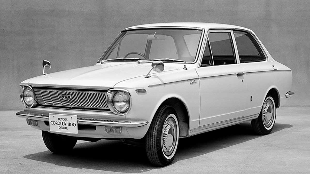

国民車としてトヨタからパブリカが発売された1961年(昭和36年)、国民車はもう少し大きい方が良いと日産からサニーやトヨタからカローラが登場した1966年(昭和41年)。当時は自動車といえばフロントにエンジンがあり、クラッチと変速機とプロペラシャフトを介して後輪を駆動するFR車が「自動車」であった。

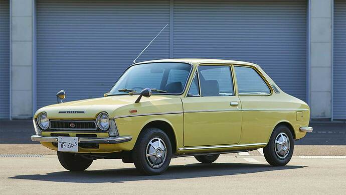

日本では、1965年にスズキからスズライトSSが、また富士重工(現スバル)から1966年にスバル1000がFFで登場し、後に量産車をことごとくFFとしたホンダが初めてFFを採用した軽自動車のN360が1967年に、また1970年には日産がチェリーでFF車戦争に参戦した。。FRこそが「自動車」であるという自動車観はまたたくまに崩れ去った。
そして現在、世界の自動車生産台数のおよそ95%はFF車である。もっともこれは世界の年間生産台数を9660万台として、FR車はダイムラー・メルセデスの300万台、BMWの225万台のみとした場合である。乱暴な計算なので数字に多少の上下はあるとしても、「自動車とはFF車」のことなのである。

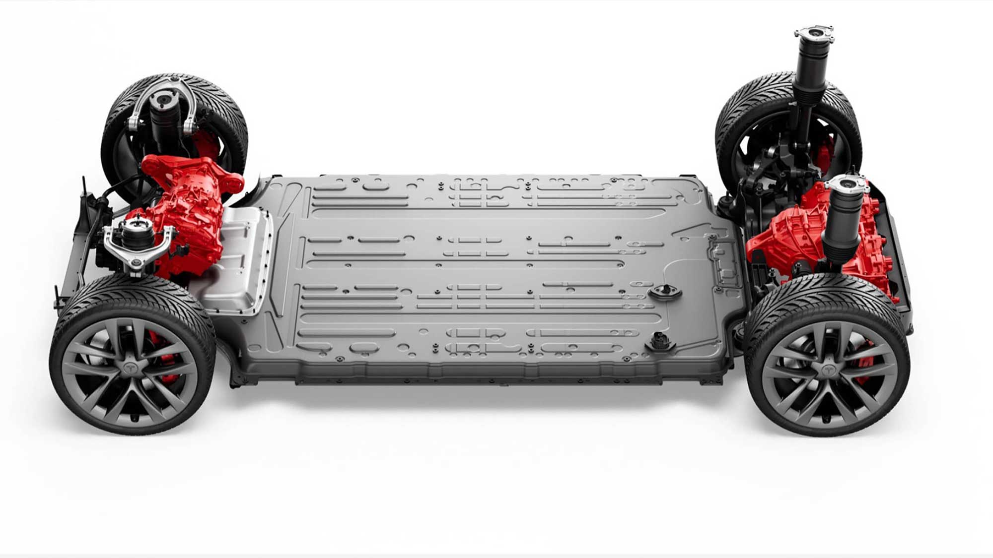

ちなみに、ジャメコンタント号の駆動システムを見事に現代に継承した自動車があった。テスラモデルSである。ご存じのようにモデルSは、2つのモーターで4輪を駆動するツインモーター式でデビューした。そして、今では3つのモーターで4輪を駆動するトライモーターAWDにグレードアップしている。

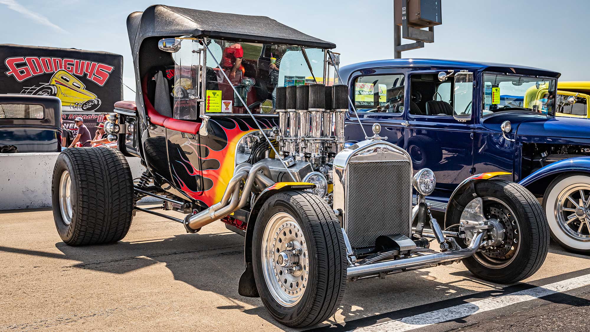

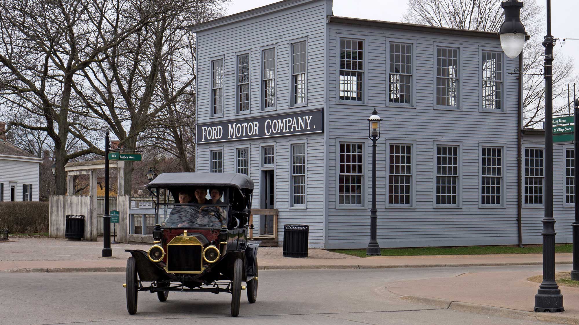

T型のボディスタイリングとランナバウト
ボディスタイリングは自動車のすべてを現す。その時代の自動車の立ち位置、役目=期待する使われ方、人々の想い等を現している。T型のボディは当時のEVとほぼ同等の大きさで、スタイリングもまたEVの主流であった「ランナバウト」である。
ランナバウトは「その辺を気楽に走り回る」が原義で、円形の交差点の名称にもなっているが、小型のボートやら、小型のオープンカーやらのボディを指すようになった。米国では20世紀初頭のEV、エンジン車の乗用車ボディとして人気があった。ほとんどが1列シートで2人乗りであった。また、シート後方に幌を用意したり、シートを2列にして4人乗りにしたりと、ランナバウトにはさまざまなボディスタイルが存在した。米国のビンテージ時代と呼ばれる1919年~30年に生産された乗用車の半数はランナバウトであった。
T型がランナバウトだったということは、当時の「自動車」の影響を大いに受けていたといってよいだろう。もちろん、当時の自動車といえばEVであった。T型はEVのコンバートであった といえそうである。
T型の誕生は1908年、量産開始は1909年であった。ちなみに世界初のガソリンエンジン車であるゴットリー・ダイムラーの1号車の誕生は1886年だから、T型の誕生=自動車の大量生産の開始は22年後ということになる。
T型の駆動レイアウト

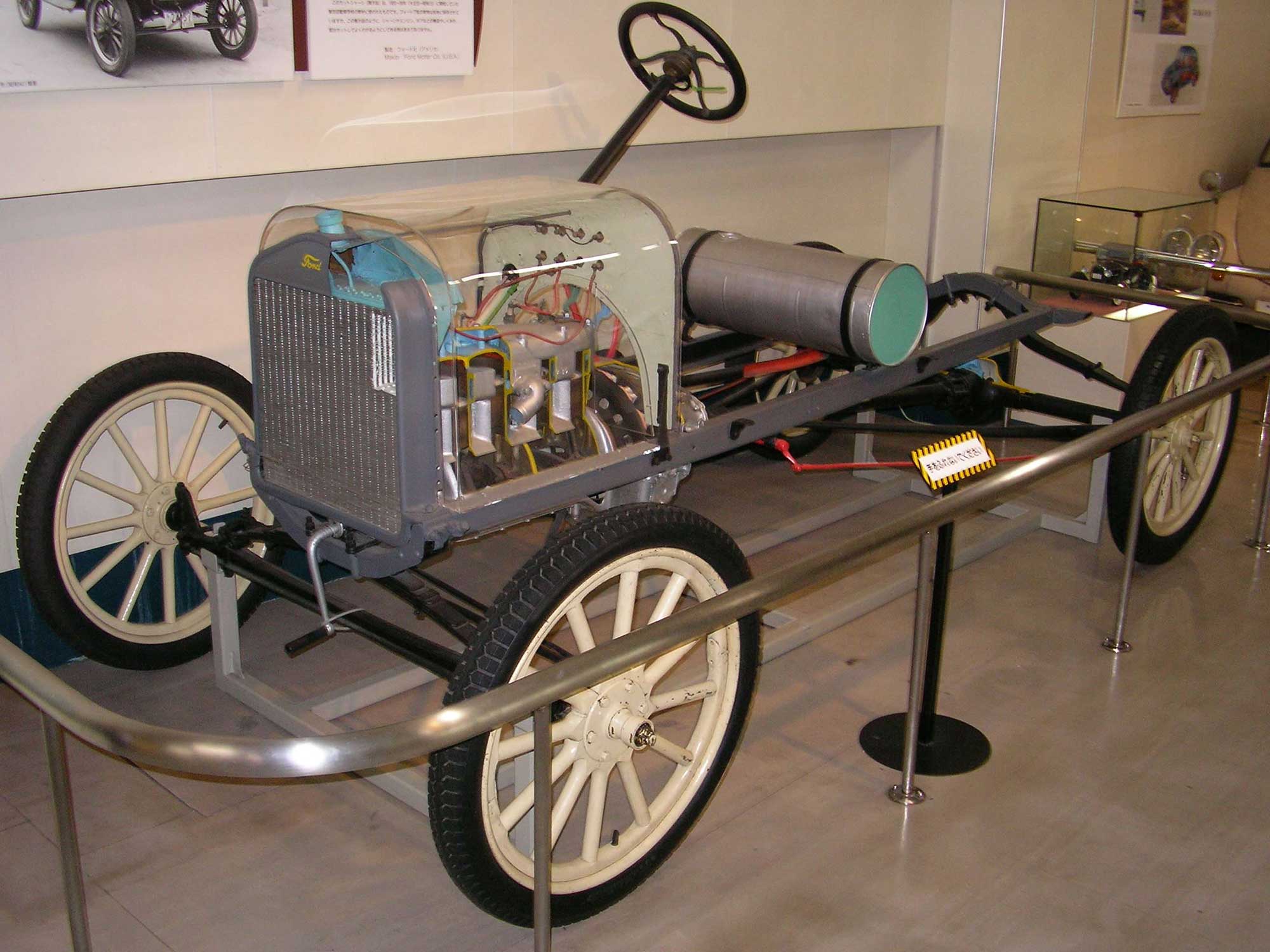

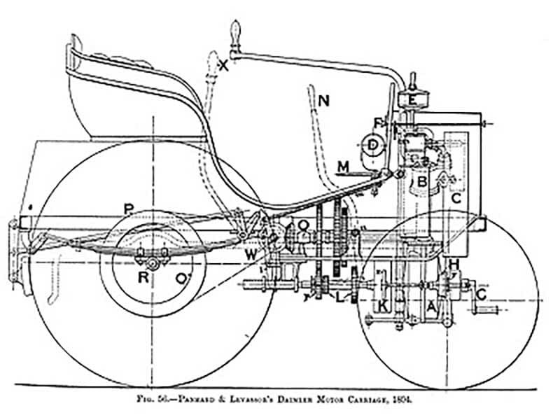

T型はすでに現代でいうところのFR方式の駆動レイアウトを採用していた。システム・パナールと呼ばれるレイアウトで、フロントにエンジンを縦に置き、変速機を直結し、プロペラシャフトを介してデフレンシャルギアを回し、後輪を駆動するシステムで、1891年にルネ・パナールとエミール・ルヴァソールが設立したパナール・エ・ルヴァソール社の発明である。
付け加えれば、エンジンは故障しやすく修理が必要だったので、座席の下に置けず、ボンネットを開けてすぐに修理できるフロントに置きたかったのだ。また、振動と騒音にさいなまされていたので座席の下への搭載は避けたかった。こうしたことからシステム・パナールはたちまちエンジン車の主要な駆動レイアウトになった。
また、フロント・エンジン、リア・ドライブ=FRと呼ばれるこのレイアウトは、重量配分がフロント寄りで安定性が良く、後輪駆動なので駆動力の調整(アクセル)でカーブを自在に曲がれ、多くのスポーツカーもFRを採用した。

現代のEVはというと、フロントにモーターを置くFFレイアトのEVだけではなく、前後にモーターを置いて4輪を駆動する4WDレイアウトも出現している。しかし、EVの駆動系のレイアウトの可能性はまだまだある。これからはさまざまなレイアウトが出現するに違いない。そのためにはエンジン車からエンジンを外し、モーターに載せ替えるコンバート方式のEV生産からの脱却が必要だ。エンジンとモーターは、やはり違う原動機なのだから。

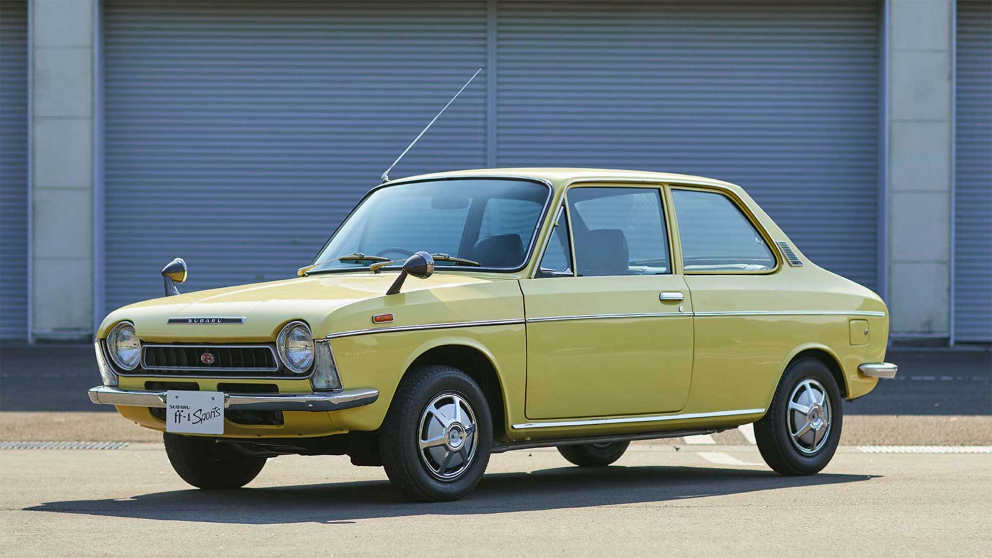

>日本では後に量産車をことごとくFFで登場させたホンダから、最初のFF軽自動車であったN360が1967年に登場すると、1969年に富士重工(現スバル)がff-1で続き、
スバルff1は、1966年から1969年まで生産されたスバル1000 の後継車です。
ted さま、コメント&ご指摘ありがとうございます。
ご指摘の通りです。
また、日本では、と語るのであれば、スズキのスズライトSSに言及しておくことも外せない、ですね。
記事本文を修正いたしました。ありがとうございました。
