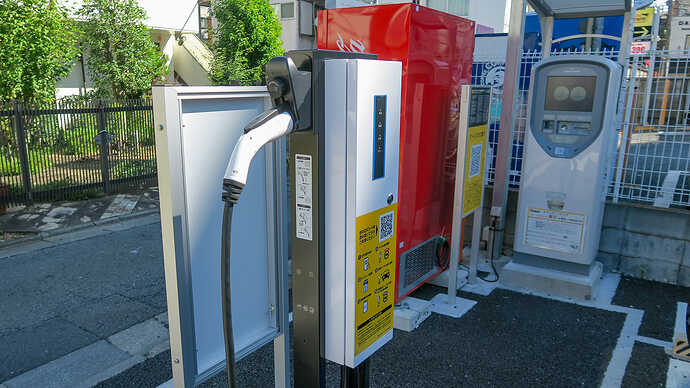

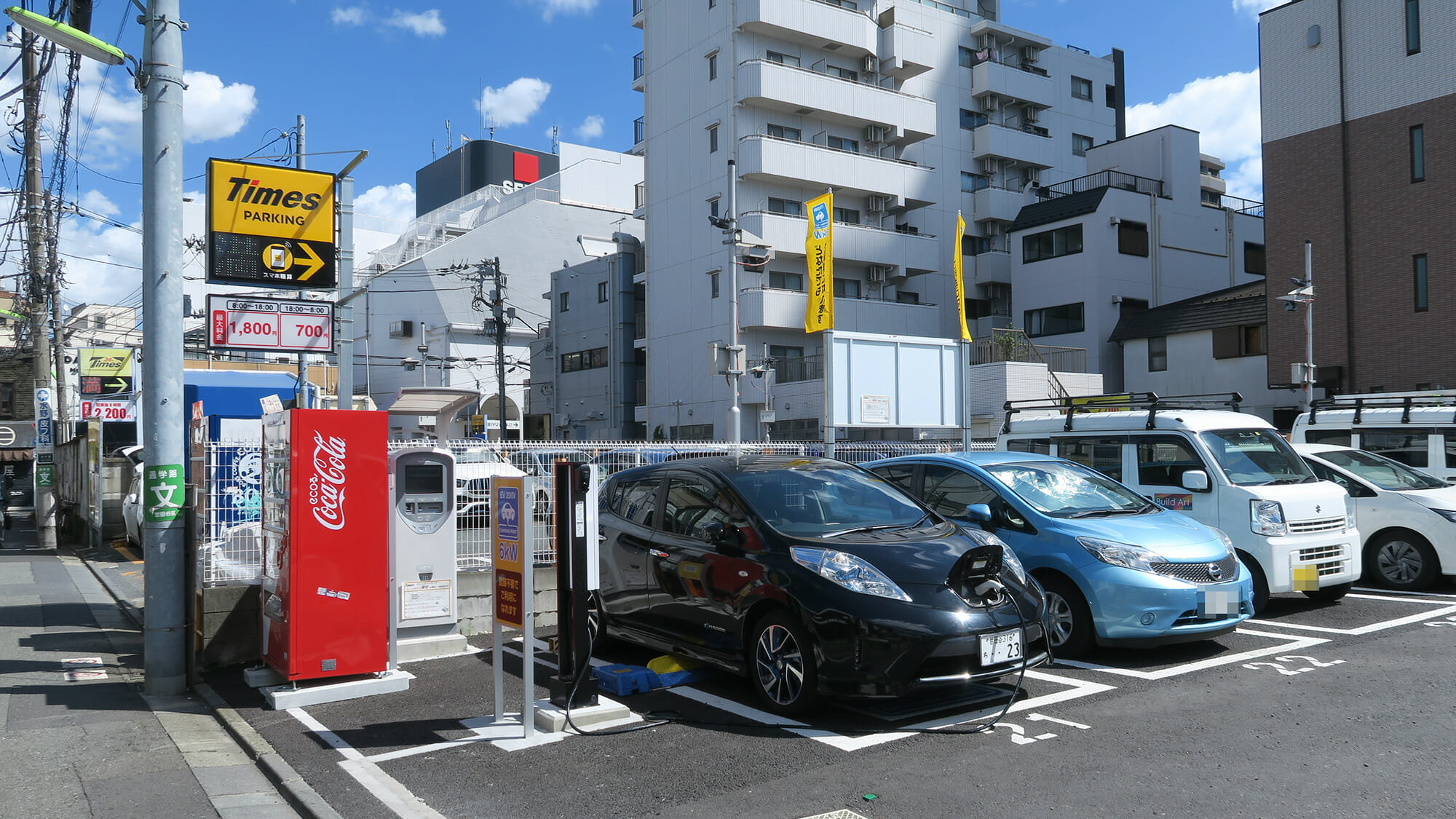

パーキングやカーシェアを展開するパーク24グループが、2023年7月から、東京都と神奈川県で50カ所のタイムズパーキングに最大出力6kWの電気自動車用普通充電器(日東工業 Pit-2Gシリーズ)を設置する実証実験をスタートしています。駐車場の利用料金は必要であるものの、充電は誰でも無料で利用できます。

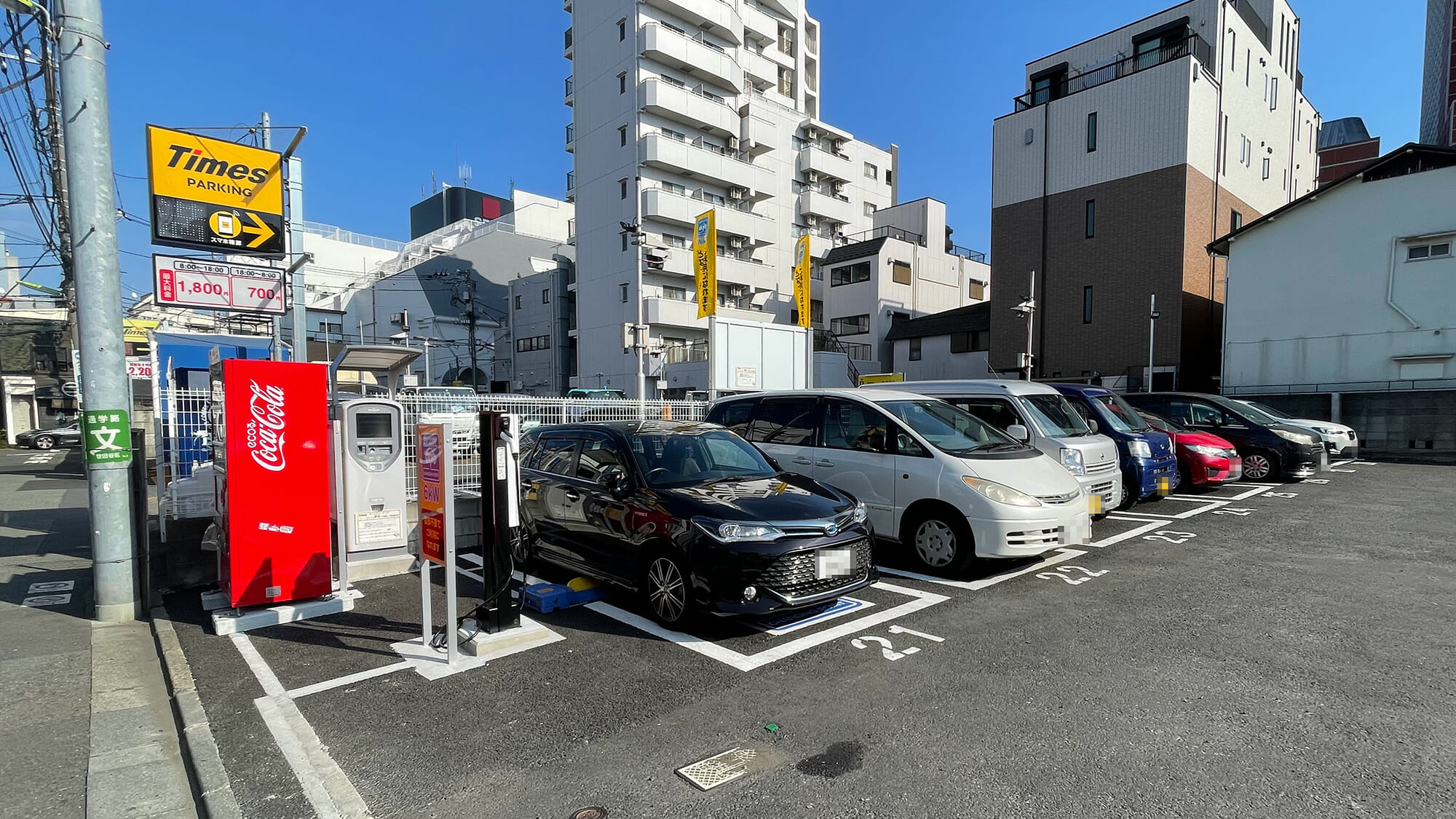

私の生活圏内である世田谷区の三軒茶屋駅近くのタイムズパーキングにも設置されたので、まずは使い勝手を試してみました。
訪れたのは、世田谷区太子堂4丁目の「タイムズ太子堂第17」という駐車場です。三茶のランドマークであるキャロットタワーの裏手とでもいいますか、駅近で周辺には集合住宅も多い場所。個人的には、私が独身時代に住んでいた風呂なしアパートのすぐ近くでした。
この場所には以前、古めの低層マンションがあったのですが取り壊されてタイムズパーキングになりました。再開発が予定されているのか、隣の敷地も別のタイムズパーキングになっていて、そちらはタイムズカーのステーションにもなっています。周辺道路は狭くて一方通行も多いので土地勘がない方は辿り着くのに少し苦労するかも知れないですが、立地的には便利な場所で、最大料金は8時~18時が1800円、18時~翌朝8時までの夜間が700円(ともに税込)と、周辺相場からするとリーズナブルな設定で、かなり人気の駐車場になっています。

従来のサービスでは会員登録などのひと手間が必要でした。でも、今回の実証実験における充電器の使い方はとても簡単。

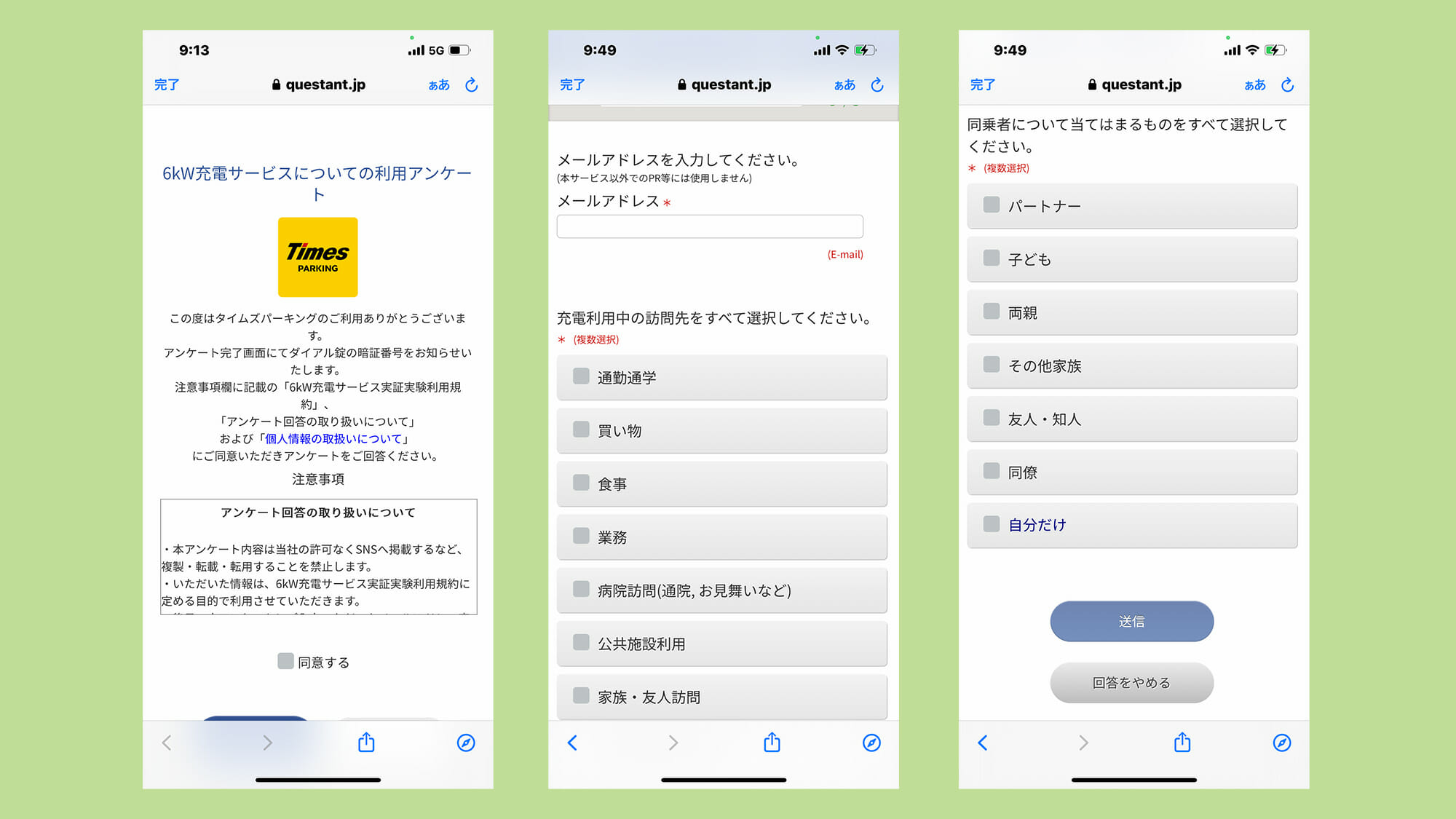

**●充電器に掲示されているQRコードをスマートフォンで読み込む。
●アンケートに回答。
●充電プラグのロックを外す暗証番号を確認。
●EVにケーブルを繋いで充電開始。**
ってだけの手順です。
充電が終わったらケーブルを戻して「●ダイヤル錠の暗証番号を回してロック」するのを忘れないようにしましょう。あと、リーフオーナーでタイマー充電を設定している方は、タイマー解除するのを忘れないようにご注意ください(あわて者の私はしばしば忘れて、充電できてなかった! になります)。
アンケートはとても簡単。「充電利用中の訪問先」と「同乗者」について選ぶだけです。

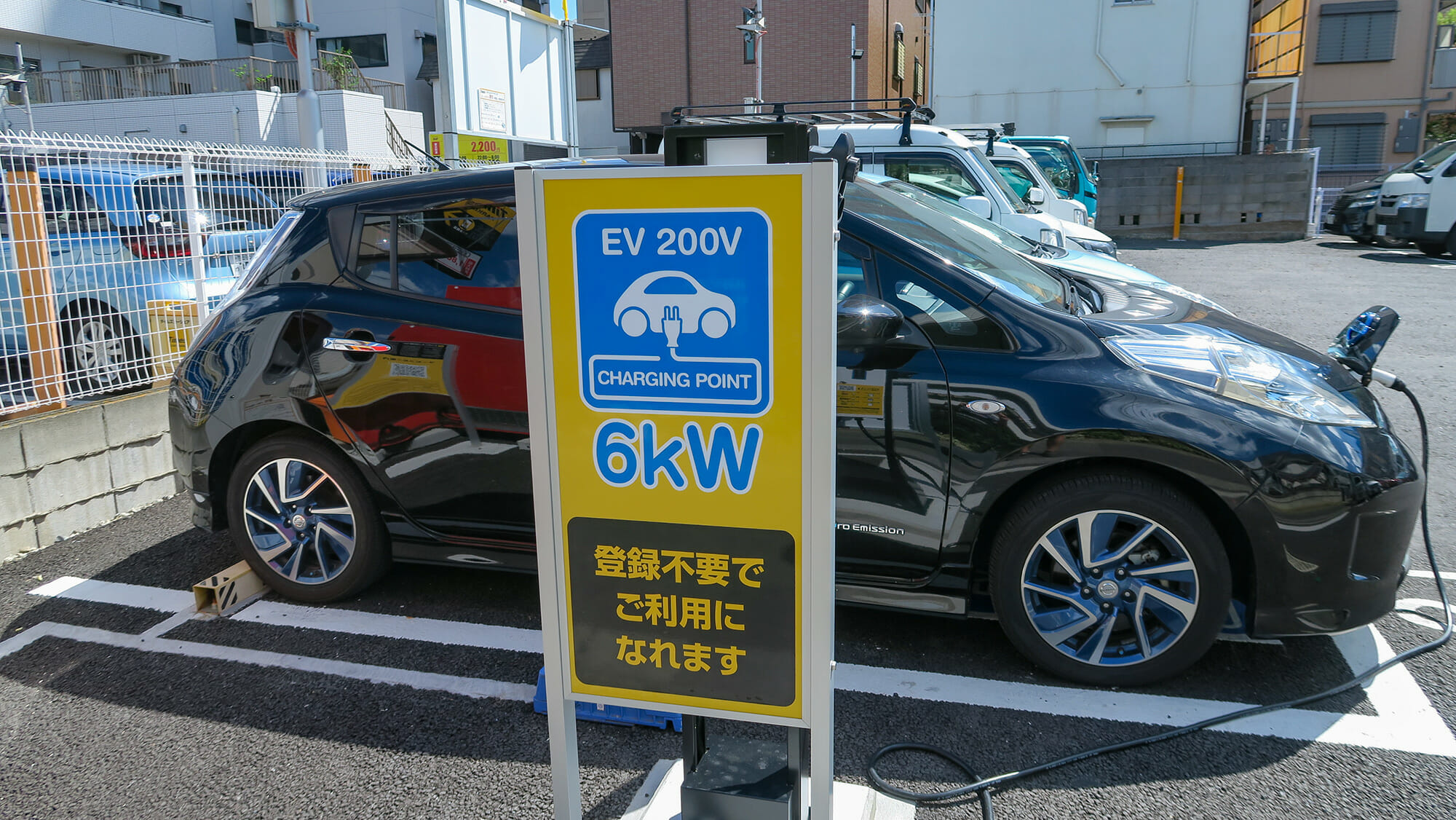

お試しには、マイカーの30kWhリーフで行ってみました。朝9時前に駐車して充電開始。オフィスに戻って仕事して、昼食後の13時過ぎに充電を終了して、SOCは92%になりました。駐車料金は日中上限の1800円。おおむね14kWh(正確な記録を取り忘れてたので推計です)くらい充電できたはずなので、自分ちで昼間充電する場合の電気代を30円/kWhとして、420円くらい割引価格で駐車できた感覚です。
私の30kWhリーフは普通充電性能が最大3kWだからこの程度の充電量だったけど、6kW充電できるEVで、夜間上限料金となる18時~8時まで14時間駐車して充電すれば、最大で6kWh×14時間=84kWhも充電できる(ほとんどの市販EVが電欠寸前から満充電!)計算になります。25円/kWhで計算しても電気代は2100円。700円という駐車上限料金を考えると、激しくお得です。駐車料金によっては、さらにお得に充電できる場所もありそうです。

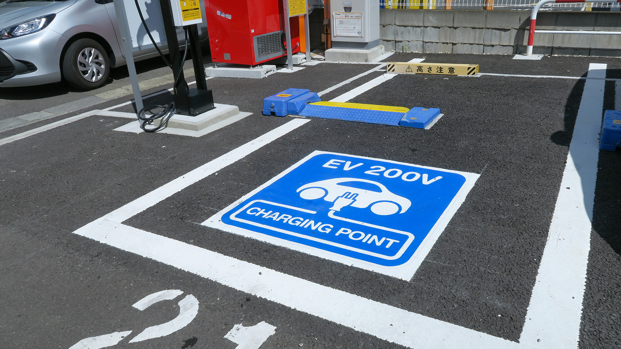

と、後日お試し充電した駐車場を通りかかったら、満車になっていて充電器区画にも充電できないハイブリッド車が停まっていました。
駐車区画に鮮やかな「CHARGING POINT」の表示はあるものの、充電専用とはなっていないので、まあ、問題はないのですが。
急速充電スポットに限らず、普通充電できるパーキングでも複数口の充電設備があるのが、EVユーザーとしての理想形です。とはいえ、無料のままで口数を増やして持続的なサービスにするのは難しい面もあるでしょう。
