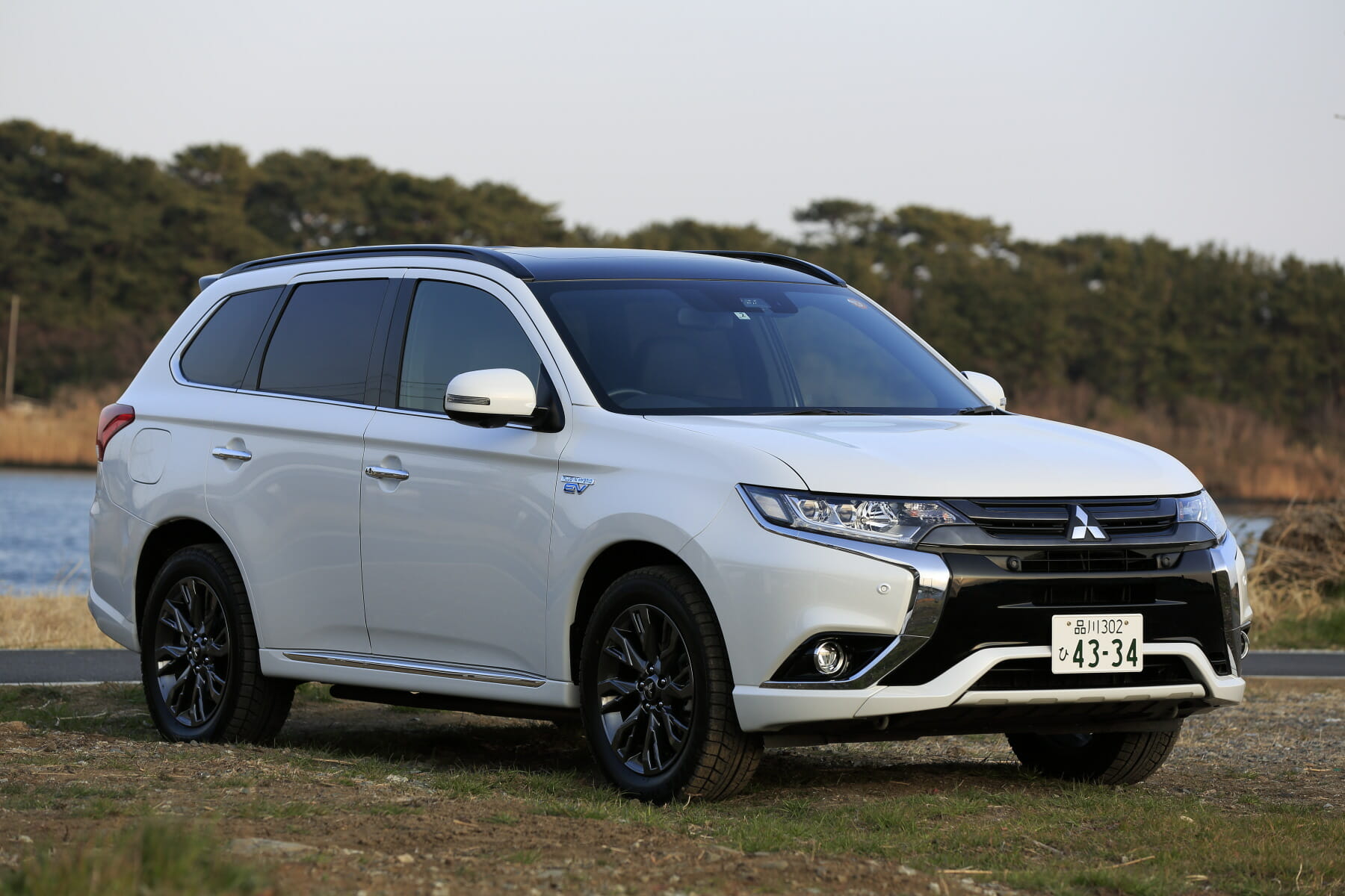

4695mmという全長は、サイズ感としてはBMW X3など欧州Dセグメント相当だが、1800mmという車幅はきわめてスリム。2670mmというホイールベースも、ドイツ車の同格のSUVなら軒並み2800mmオーバーであることを思えば短めで、見た目ではあまりそう感じさせないが、オーバーハングの長いプロポーションではある。
マイナーチェンジ以降に採用された、フロントのコンビネーションランプからバンパーとスポイラーにまで至るクロームパーツが、初期のマスクに比べアクセントとして強烈であることは確かだが、PHEVという既存カテゴリーとは異なる存在である以上、こうしたパンチの効いたディティールは当初から採り入れるべきだったかもしれない。

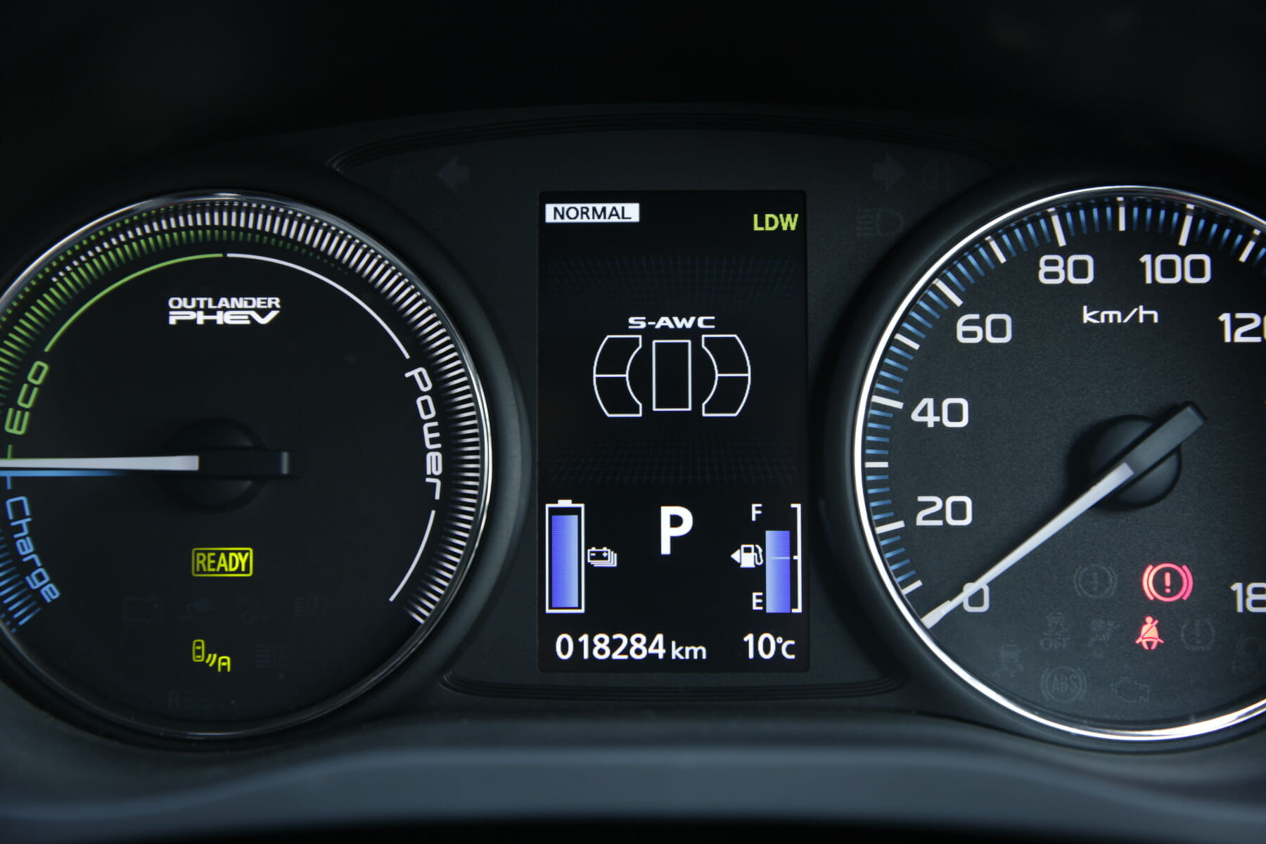

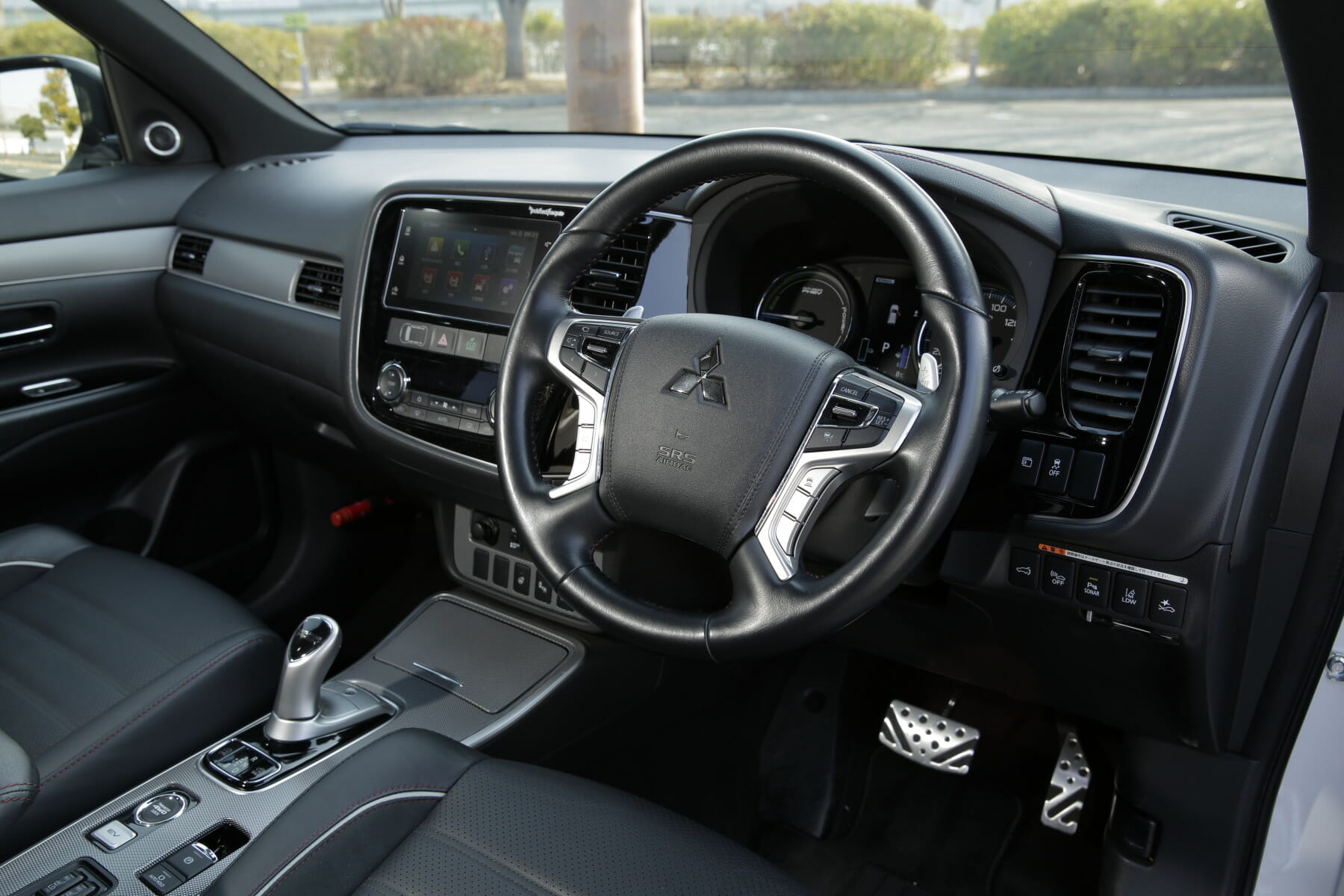

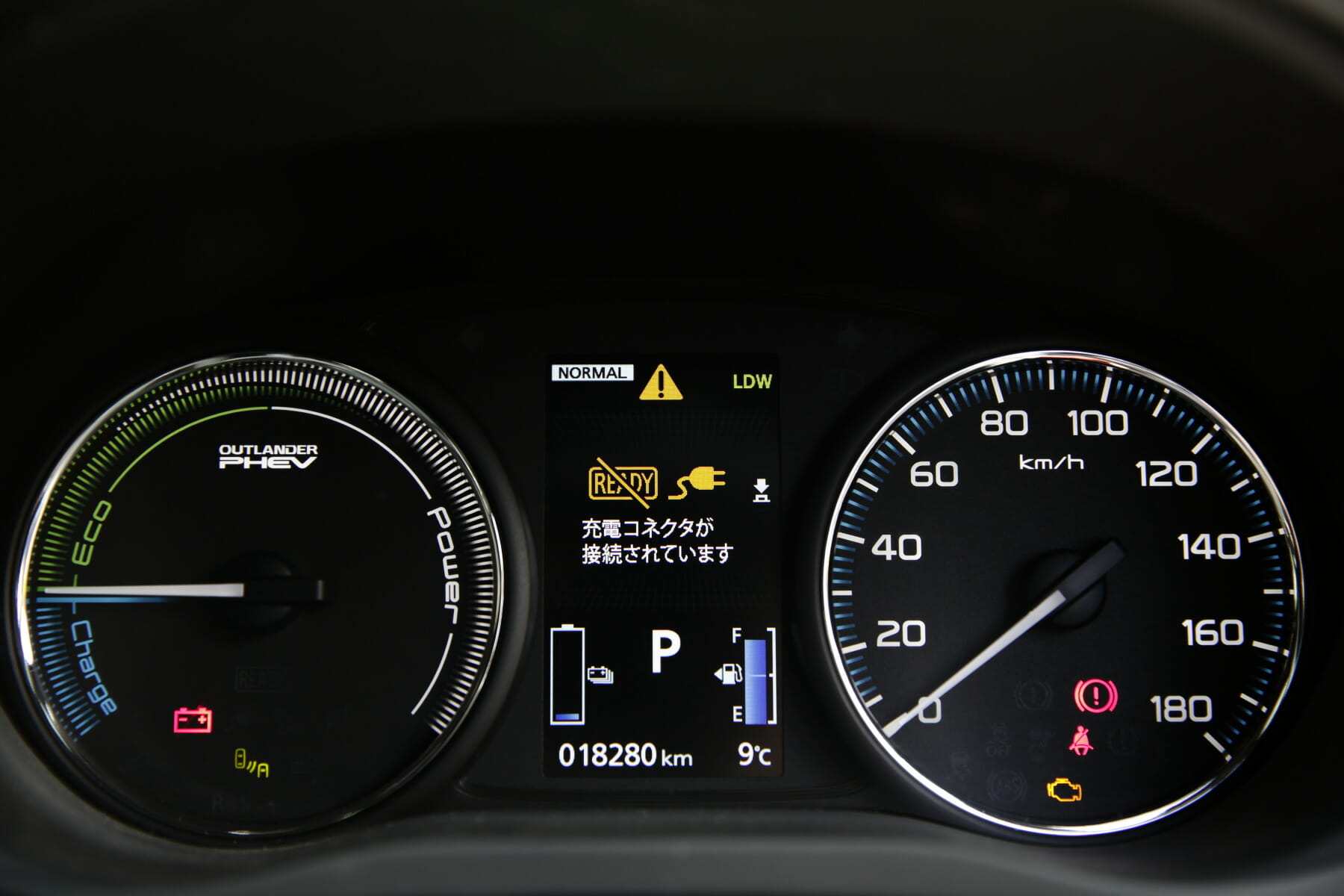

運転席に腰を落ち着けてみると、中央だけがマルチインフォメーションディスプレイとして液晶化された2連のアナログ式インストルメンタルパネル、そして相当数のボタンスイッチ類が目に飛び込んで来る。
可能な限り大型液晶タッチスクリーンの中に入れ込んで、ボタン類を減らすことが一種のトレンドだった昨今、煩雑に映る向きもあるだろう。しかしひとつの機能に指一本で必ずアクセスできる利点はある。慣れるまで少し時間はかかるし、エルゴノミーやロジックをもっと統一して分かりやすく配置して欲しいところではある。とはいえ17スペック以降に、「EVプライオリティモード」やブレーキのオートホールド機能、車線逸脱警報システムやカメラ&レーザーによる歩行者検知機能、バック時の車両検知警報システムなどなど、最新のADAS(自動運転補助システム)を追加したがゆえ、ボタン類を後付けしたという事情もあるだろう。

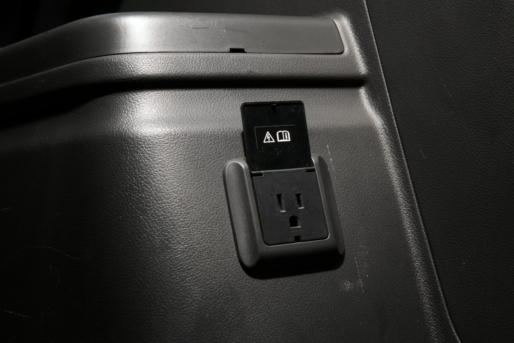

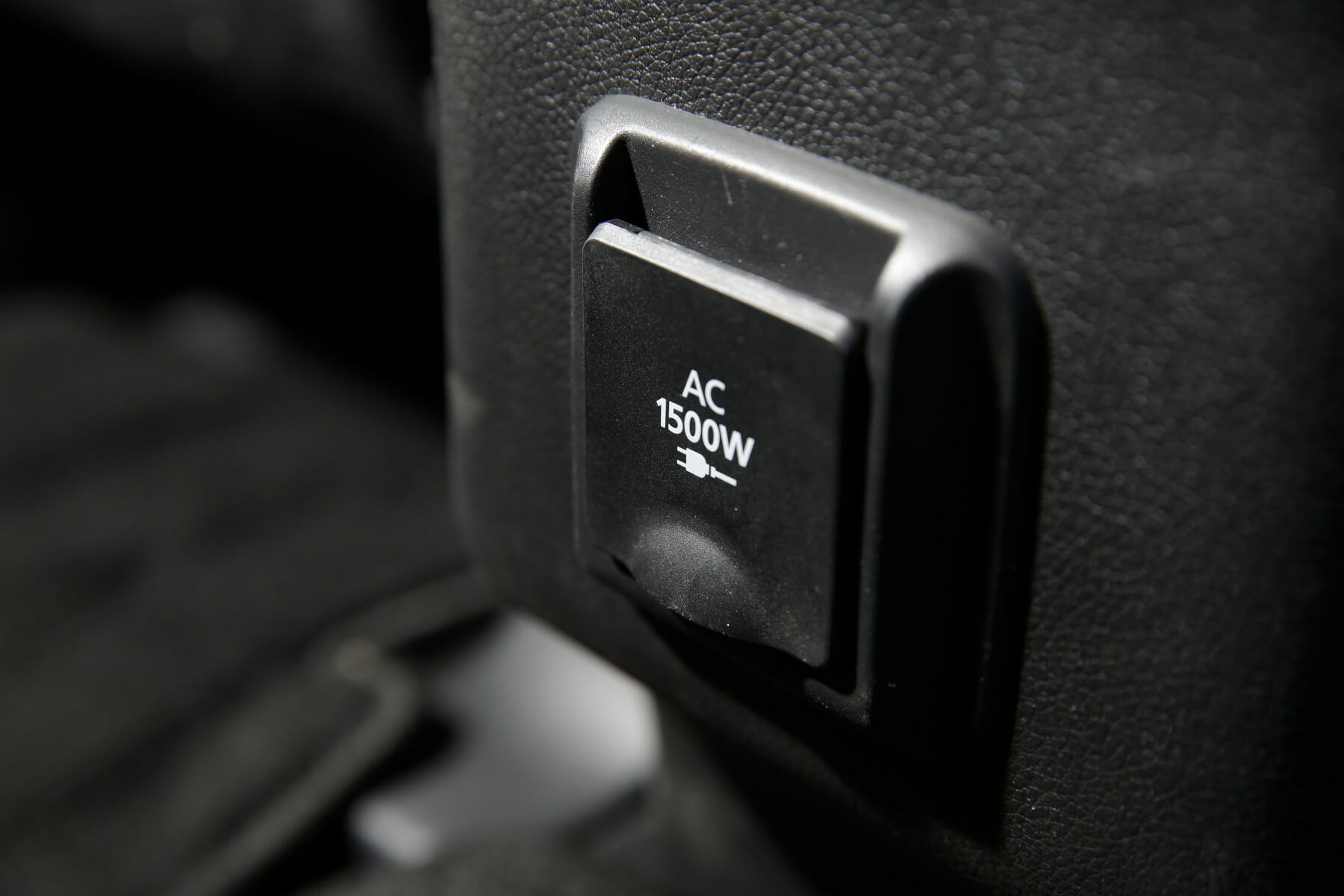

だがアウトランダーPHEVは何より、センターコンソール背面とトランクルーム右側に100V AC電源を2口(合計1500W)を備えている。アウトドアでの電源確保はもちろん、エンジン発電と駆動用バッテリーによって家庭に電気を供給するV2H(ヴィークル・トゥ・ホーム)にも対応できる。

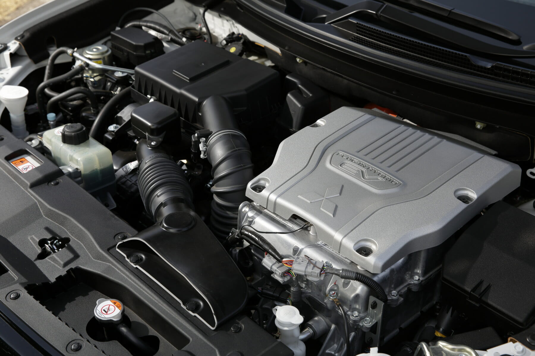

急加速すればさすがにエンジンが駆動に介入してくるが、その切り換えはきわめて滑らかだ。トルコンやCVTといった既存のトランスミッションを備えず、エンジンとジェネレーターが直結され、エンジン側の駆動力はクラッチを介して通常の4速か5速程度の減速比で、フロントのデフに伝えられれる。だがそれは急加速時やバッテリーが少ない時の手段で、デフには電気モーターも直結されており、可能な限り電気モーターが駆動力を担うことは構造的にもうかがえる。このクラッチの制御によって、動力源の切り換わり時の振動や衝撃を抑えているのだ。

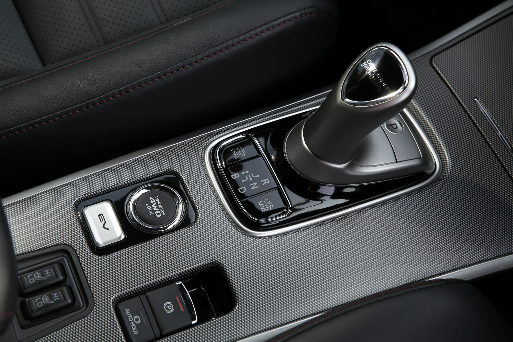

とはいえ制御ロジックの変更を、ドライバーの判断に合わせてボタンひとつでできるのが、アウトランダーPHEVの「らしさ」でもある。シフトレバーの手前左右には、エンジンを発電だけに振り分けるバッテリーチャージモードスイッチ、あるいは駆動力によるバッテリー消費をなるべく抑えるバッテリーセーブスイッチが配されている。シフトのセレクタレバーをBに入れれば、ステアリング裏のパドルかフロアシフト操作で、回生レベルをB0からB5まで、6段階で調整できる。B5でストップ&ゴーを繰り返せば当然、バッテリーの減りは遅くなる。逆に、コースティング重視で回生ブレーキゼロのB0を高速道路の巡行時などには選べる。かくしてドライバーの裁量に任せられる部分が大きいというか、走行モードを小刻みに変えられる点も強みではある。
ボタンひとつであらゆる機能が呼び出せる点は、4WD機能についても同じく。今回は試す機会はなかったが、悪路や氷雪路などにおける走破性重視モードで前後左右4輪の駆動力を固めるロックするにも、センターコンソール上のボタンひと押しで済む。通常走行時はS-AWCという、前後左右のブレーキをつまむ方式ながら、旋回に入る際のヨー発生を助けるヴェクタリング機能が働いている。加えて低重心設計のおかげか、ある程度タイトなコーナーでもステアリング操作に対して回頭性が鈍くなることはなかった。

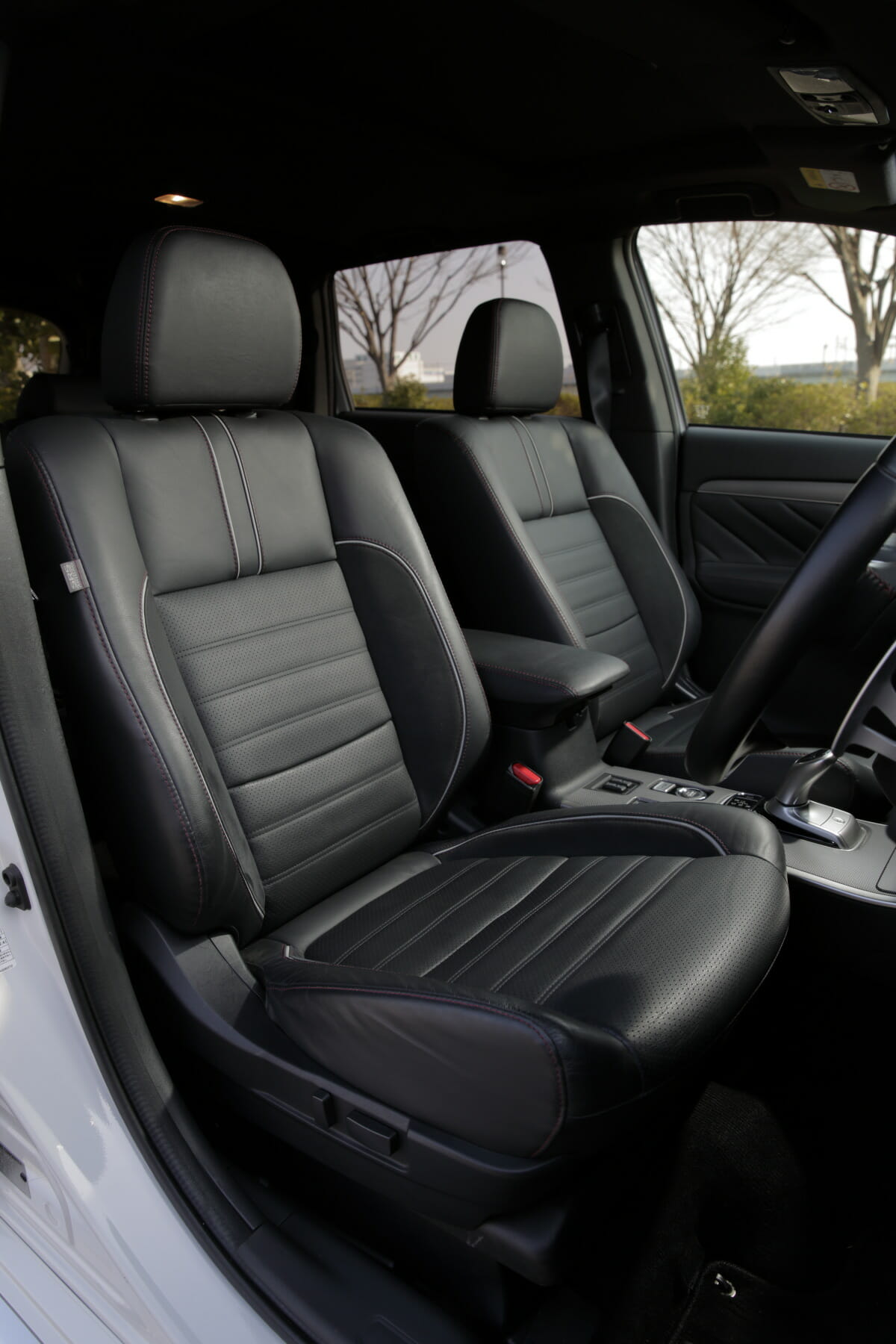

もうひとつアウトランダーPHEVの数少ない欠点だと思わせるのは、インテリアの質だ。
ドアパネルをはじめハードプラスチックの面積が多い。4WDはタフさだけがウリという時代でもないので、せめて身体の触れる部分だけでも柔らかい素材で覆って欲しいところではある。いわばPHEVとしてパワートレインの完成度は申し分ないが、500万円近いクルマとしては静的質感やヴィークル・ダイナミクスに洗練されるべきところがある。

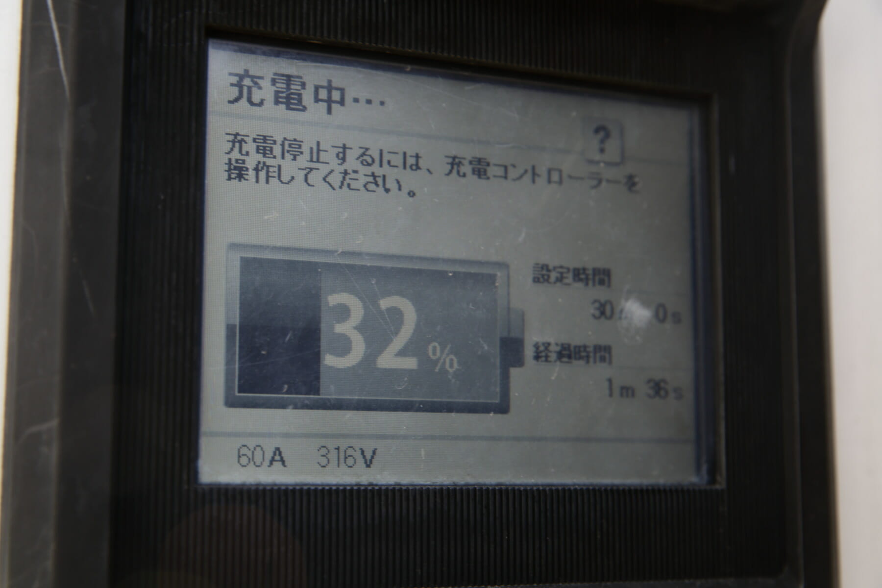

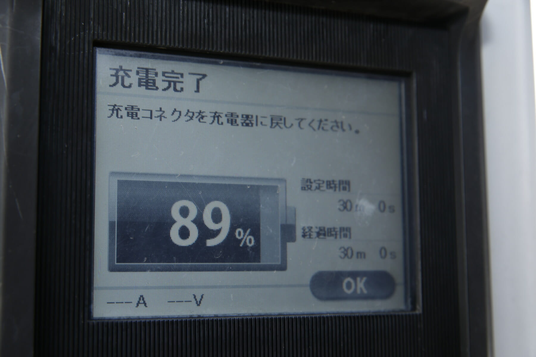

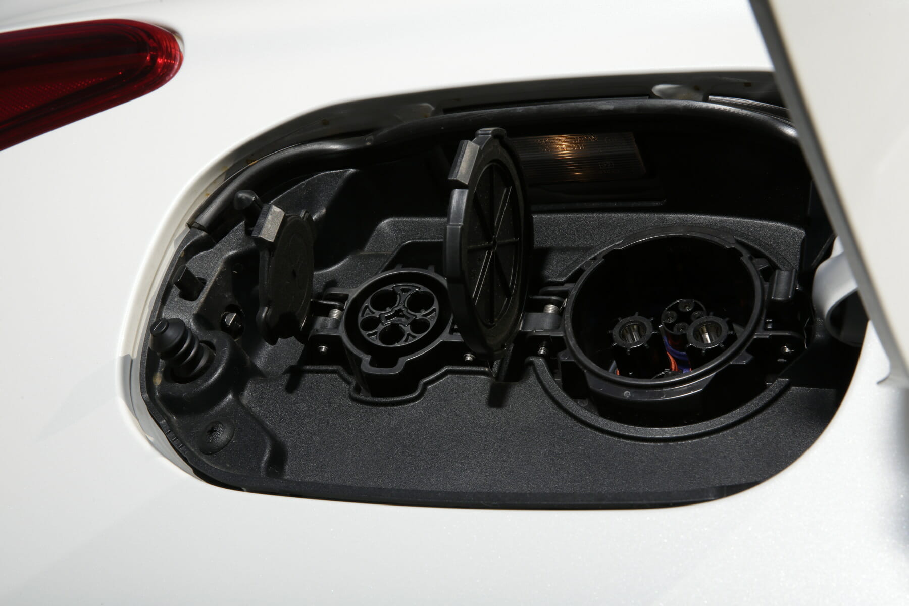

ちなみに今回は急速充電についても試したが、街の充電ステーションで60Aで充電ができることが見てとれた。約30%のバッテリー残量から30分の急速充電で89%まで回復したので、約25分で80%というカタログ数値通りといえるだろう。
