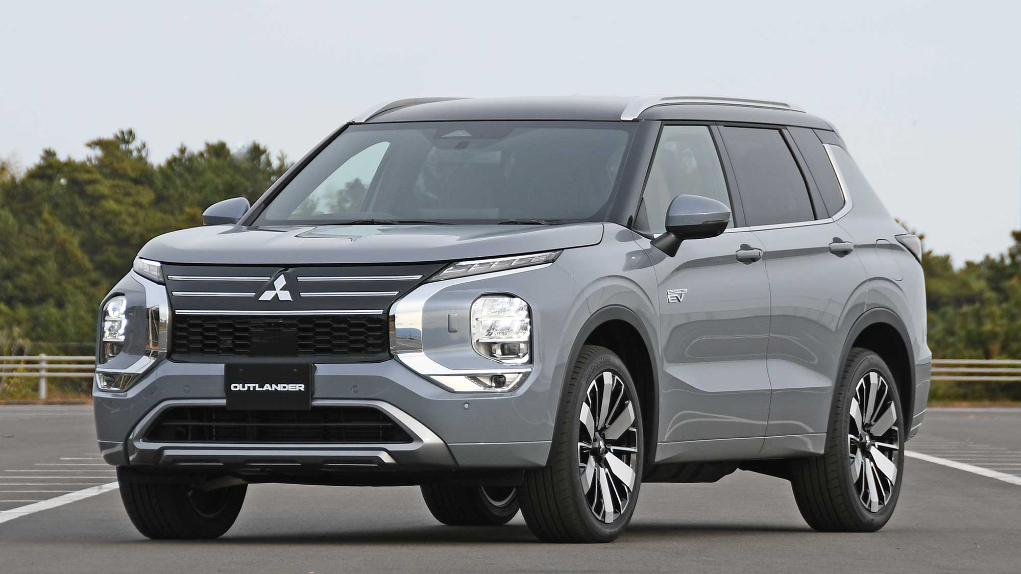

2021年に日本市場に投入されたプラグインハイブリッド車『アウトランダーPHEV』がマイナーチェンジを受けEV機構部分をさらに充実させた「新型」として発売されました。詳細とともに試乗レポートをお届けします。
バッテリー容量とともに急速充電性能も向上
現行のアウトランダーは2021年に登場。2024年10月に大幅な変更を受けました。まず注目のパワーユニット関連の変更点を説明しましょう。実はハード的に変更されたのはバッテリーだけです。従来のアウトランダーPHEVのバッテリーは日産リーフと同様のパウチ型を使っていましたが、今回のマイナーチェンジで角形セルに変更しました。バッテリー容量は従来の20.0kWhから22.7kWhと約10%アップとなりました。
三菱『アウトランダーPHEV』がフルモデルチェンジ〜バッテリー容量は20kWhに大増量(2021年10月28日)
重要なのは容量アップだけではありません。従来のパウチ型バッテリーはバッテリーEV(BEV)に適した特性で、電気をしっかりためておいてから使うようなイメージ。一方PHEVの場合は充電しながら使うので、BEVとは異なる出力重視のHVに近い特性が求められます。今回のバッテリーの変更にはそうした特性のマッチングも図られています。
バッテリーの冷却方法も異なり、パウチ型より50%も効率的な冷却性能を実現。バッテリー容量は約10%のアップですが、EV航続距離はMグレードで87km→106km、Gグレード、Pグレードでは83km→102kmと20%程度の向上を果たしています。
また、急速充電の最大受入出力は37kW程度で変わらないものの、高出力の継続時間を長くできたことから、単位時間当たりの出力は約60%アップして、80%までの急速充電に掛かる時間は38分→32分と約20%減となりました。

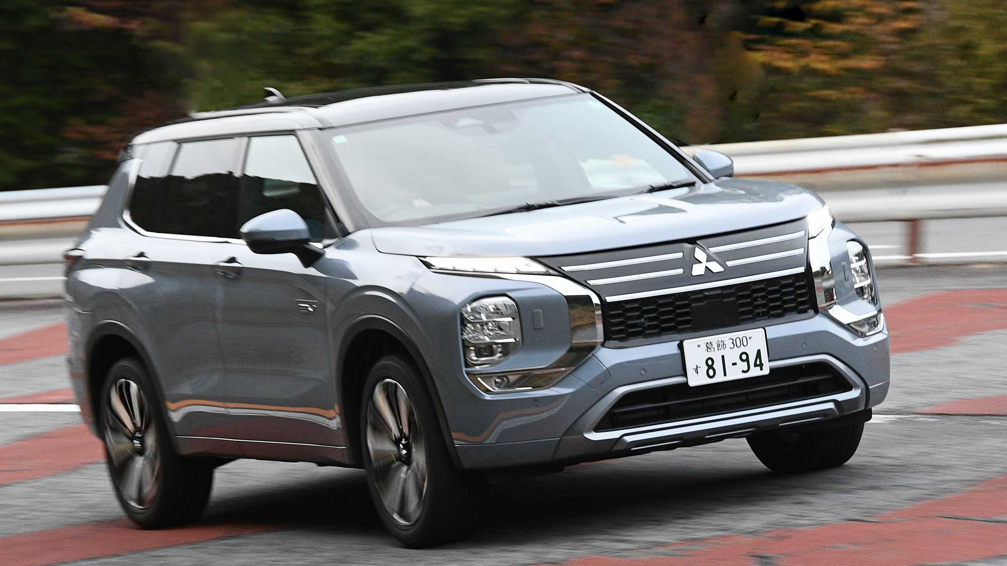

アウトランダーPHEVは前後にモーターを備えるデュアルモーター方式で、S-AWCと言われる駆動力配分機構を備えます。もともとはICE車で行われていた制御ですが、電動化によってその制御の緻密さはさらにアップ。今回の出力アップに伴い制御速度を0.001秒単位にまで高速化するなどリセッティングされています。また、電動パワーステアリングのセッティングやサスペンションのバネレート変更、減衰力発生バルブの変更なども行われています。

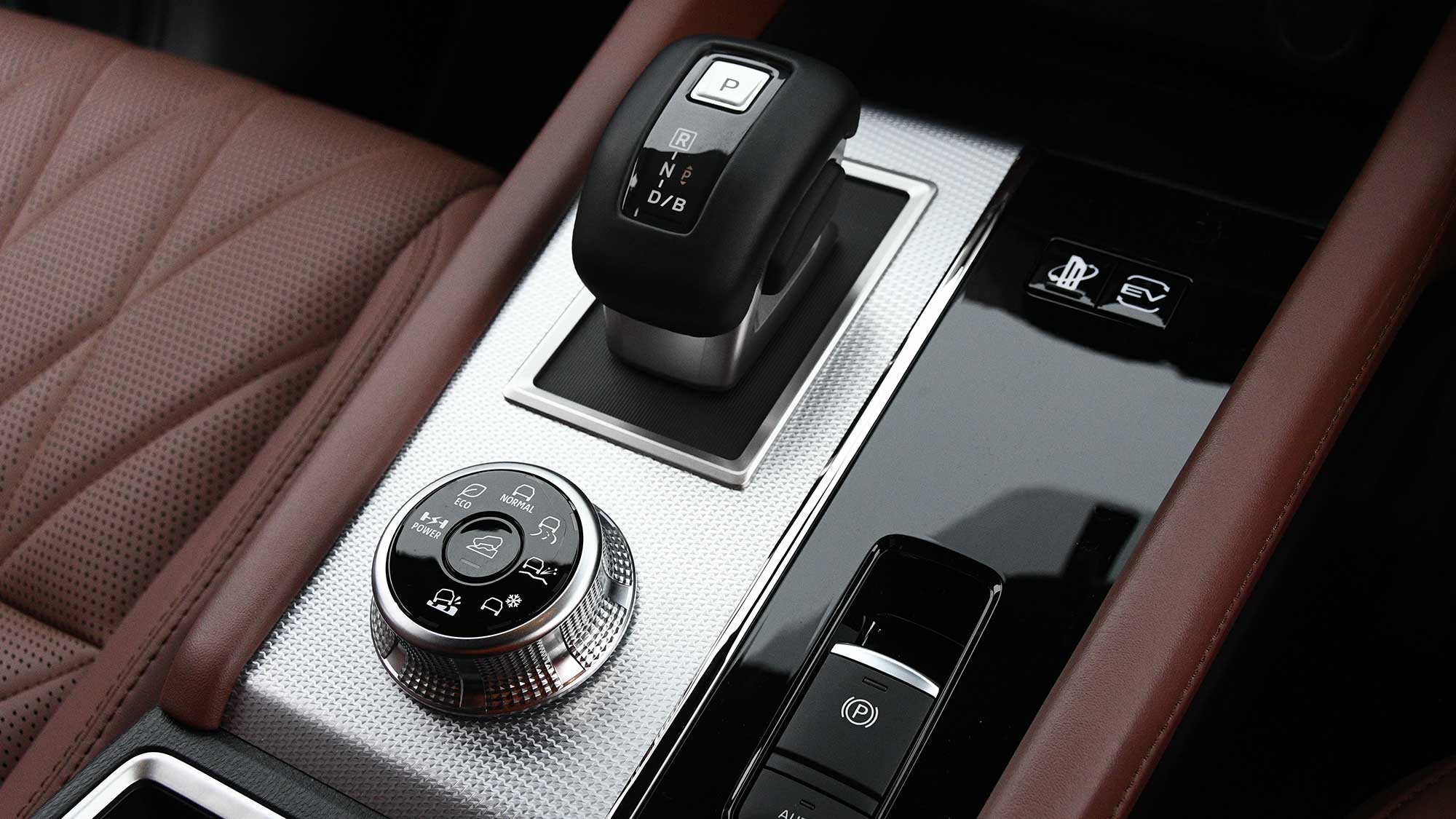

ダイヤル式セレクターでノーマルモードを選びスタートします。公道試乗はEV走行でスタート。駐車場内で走り出してすぐに感じるのは、フラット感が増していること。アクセル操作が少し雑になってもピッチングが強くなるようなことはなく、水平を保ったまま滑るように走って行きます。
段差乗り越え時のショックも少なく、スッキリと雑味のない印象。マイナーチェンジ前のモデルもずいぶんといい印象だったのですが、今回は一歩抜きん出た感じです。サスペンションやS-AWC、パワーステアリングのセッティングによって向上した部分も大きいのですが、さらにタイヤが従来のオールシーズンタイヤからサマータイヤ(ブリヂストン・アレンザ)に変更された点も見逃せません。
