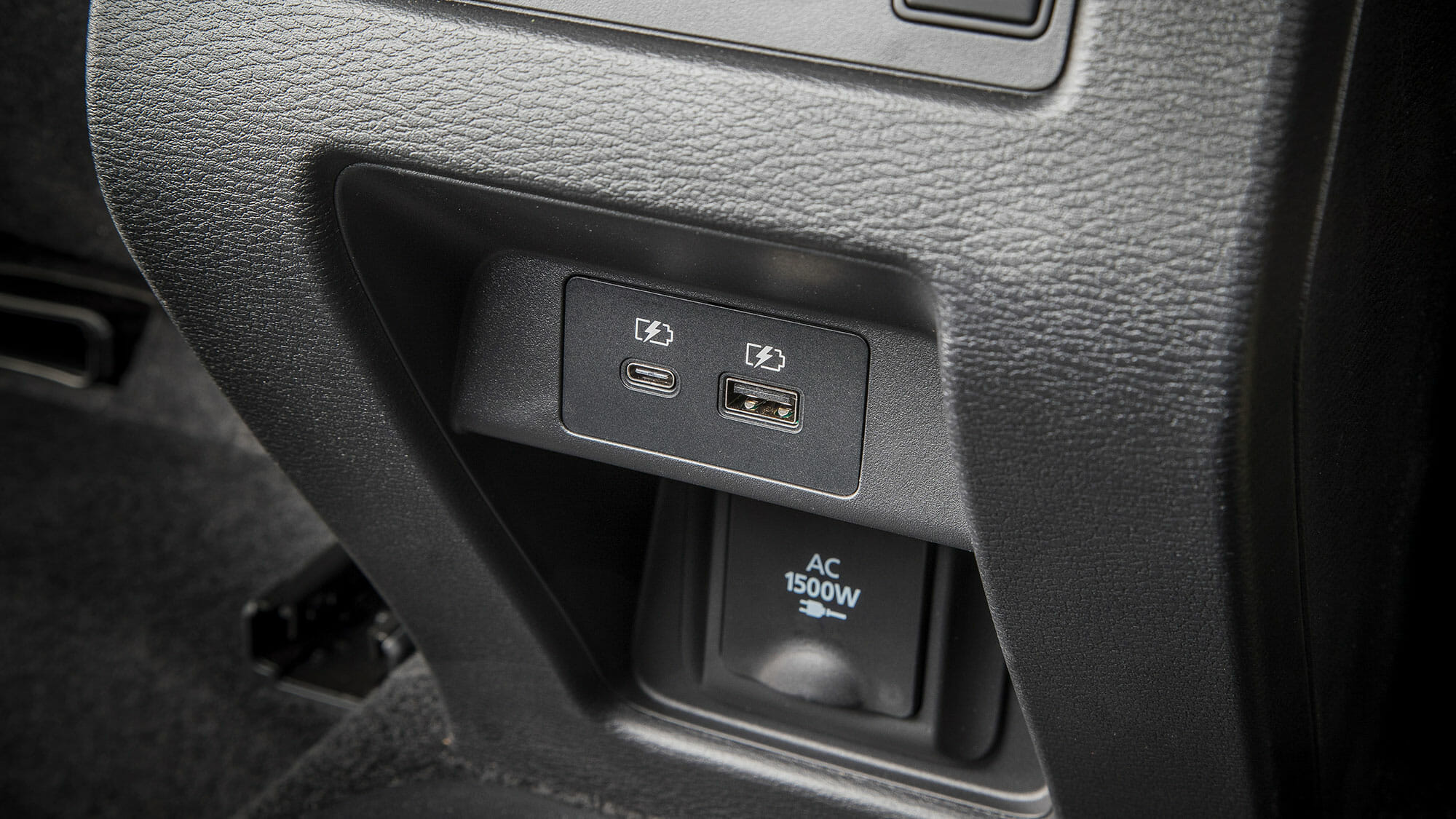

もちろん、従来通りV2Hに対応。フロアコンソールボックスとラゲッジルームの2カ所には最大出力1500WのAC100V電源を標準で装備する。バッテリーの増量は、アウトドアレジャーや非常時の電源としての頼もしさも向上させている。
