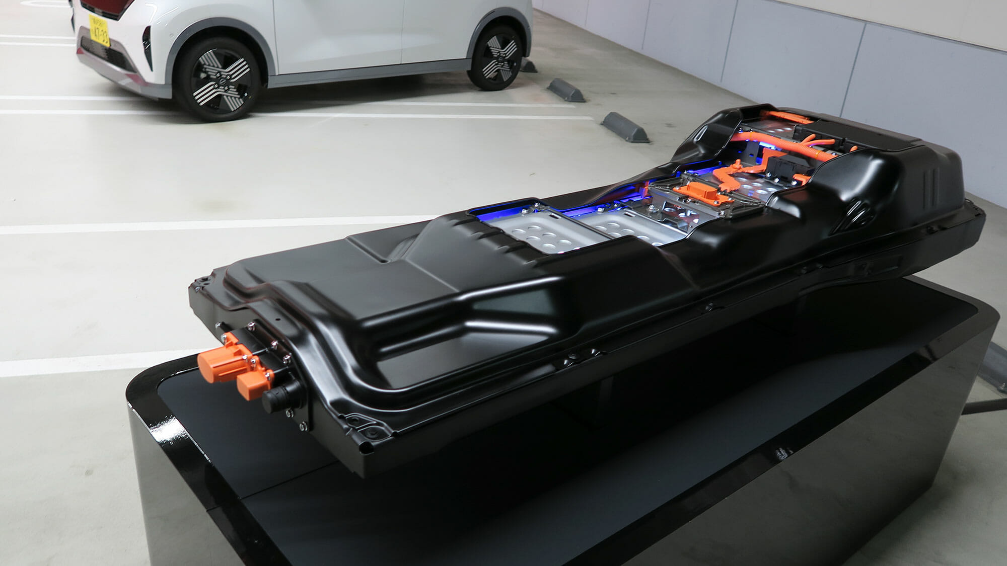

そもそも航続距離を伸ばそうとしてバッテリーを大きくすると、車両重量が重くなり航続距離増大に悪影響を及ぼす。年に1、2回、冠婚葬祭で親戚が乗ることがあるからミニバンが必要ということで、毎日の通勤にミニバンで無駄な重量を運んでいるのパターンを見ると、とてももったいなく感じる。これと一緒で必要以上のバッテリーを積んでいるEVは無駄な電池を運んでいることになる。普段使い中心で考えるならサクラの20kWhはじつにいいところを突いているのだ。
現行リーフe+のバッテリー容量はサクラの3倍となる60kWhだが、WLTCモードでの航続距離は450kmでサクラの180kmの3倍ではない。答は簡単で、リーフe+のほうが大きくそして重いからにほかならない。重く、大きなことは無駄になり得る要素なのだ。もちろん、その大きさが必要、航続距離が必要というユーザーは存在するので、大きいこと、重いこと(これはやむをえずだが)が一概に悪いとはいえない。

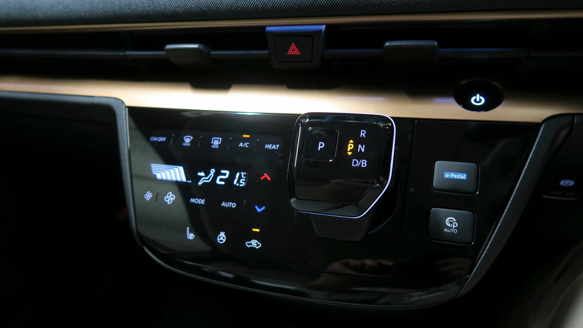

一点、やはり回生量の調整ができるパドルスイッチが欲しいと感じた。装備を単純化してコストを抑えるのが軽自動車の常であり、日産ではアリアにも回生の強度を変えるパドルスイッチは採用していない。たしかに、走行レンジをDからBに変更する、またはワンペダル機能である「e-Pedal Step」を作動させることで回生量を増やせるが、パドルで回生量の増減とコースティング走行をチョイスできるほうが、意のままに操る軽EVの走りの魅力がさらに引き立つのではないかと思う。
ワンペダルで完全にストップさせるか否かには賛否両論があるが、これは設定で選べるようにすればいいだろう。スイッチでの切り替えではなく、車両設定のメニューのひとつとして選べるようにすれば、自分の好きなほうで運転できる。スイッチのオンオフではワンペダルで止まると思ったが、実際は止まらなかったという事態が起きる可能性がある。家族が運転するときに設定を変えた……ということもあるだろうが、そうしたことを言ったら切りがない。

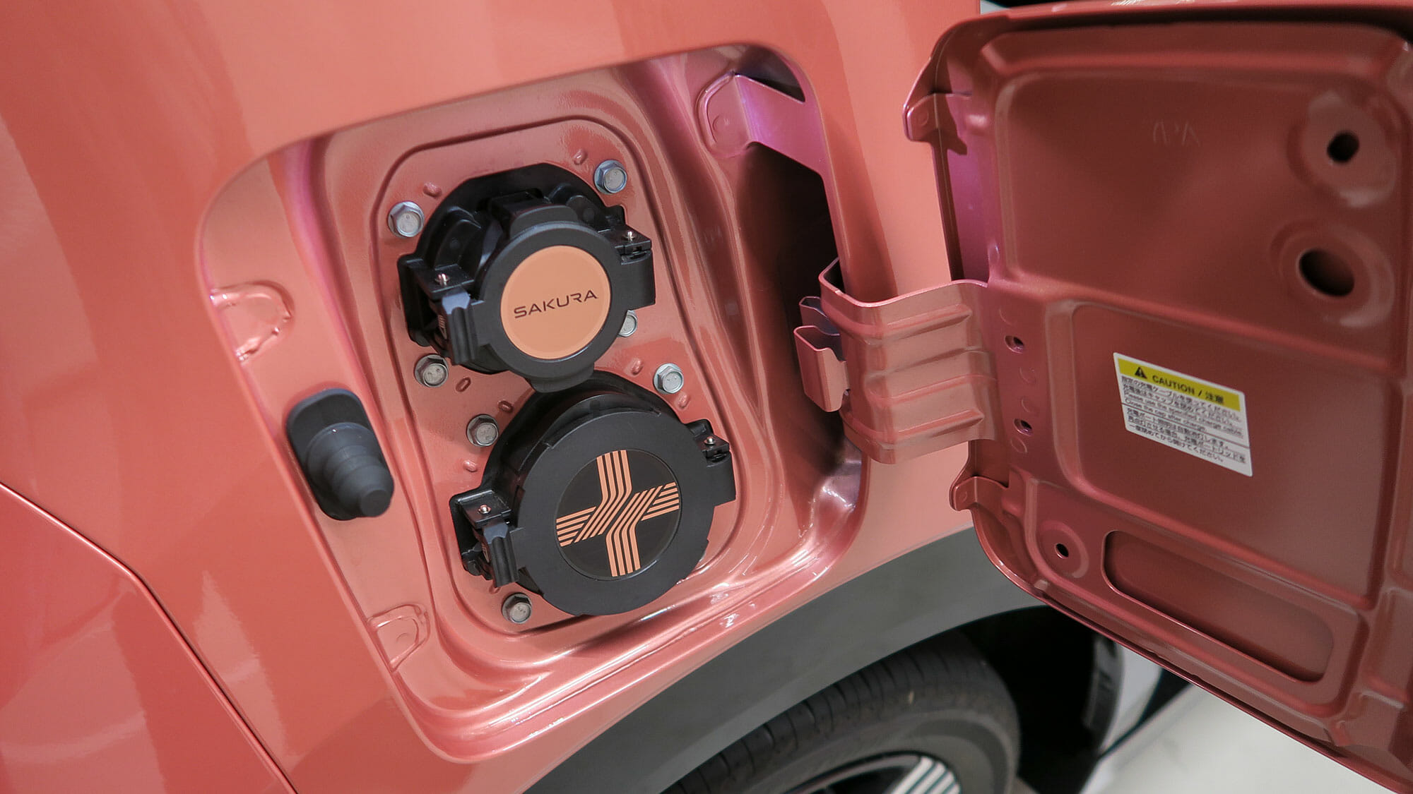

サクラは家庭での普通充電を基本とした使い方が適切だと考える。もちろん、勤務地で普通充電ができればさらに安心である。
そして、いざとなれば急速充電を行いながらの長距離ドライブを行う性能も備えている。2011年に私が鈴鹿サーキットに向かった時代とは異なり、急速充電器の設置も増えた。20kWhという小さなバッテリーであっても、EVsmartのような検索ツールを活用して充電の計画を立て、時間に余裕をもって走ればいい。
