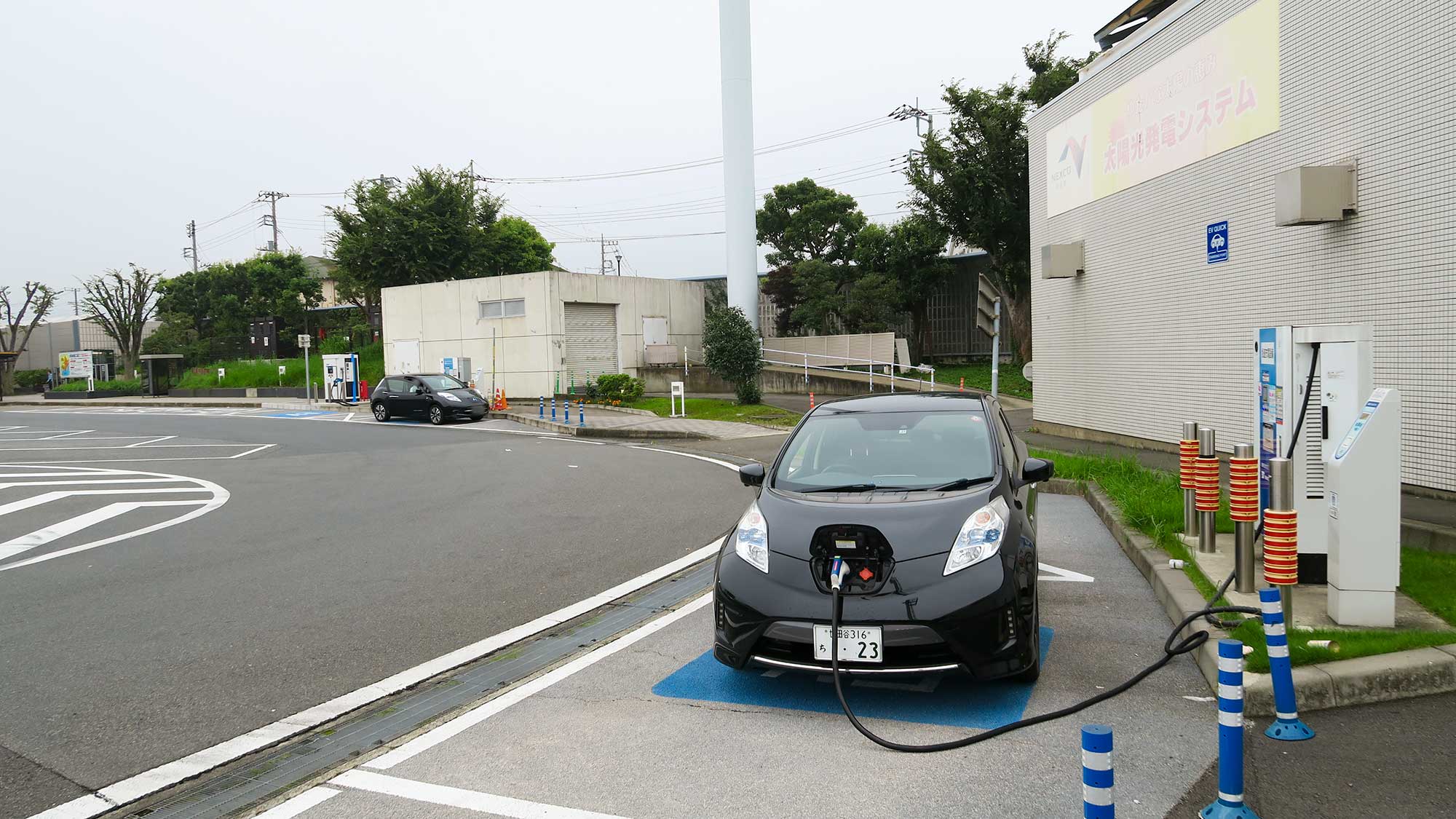

2020年7月、東名高速道路海老名SA上下線にそれぞれ3基目となる急速充電器が増設されました。増設された充電器の出力は90kW。待機スペースは3基の充電器共用で「縦一列」に変更。現地の様子を紹介するとともに、気になる点をNEXCO中日本にメールで質問してみました。
※冒頭写真は下り線の充電スペース。SAに入ってすぐの左手にあります。
90kW器の恩恵を受けられるのは……

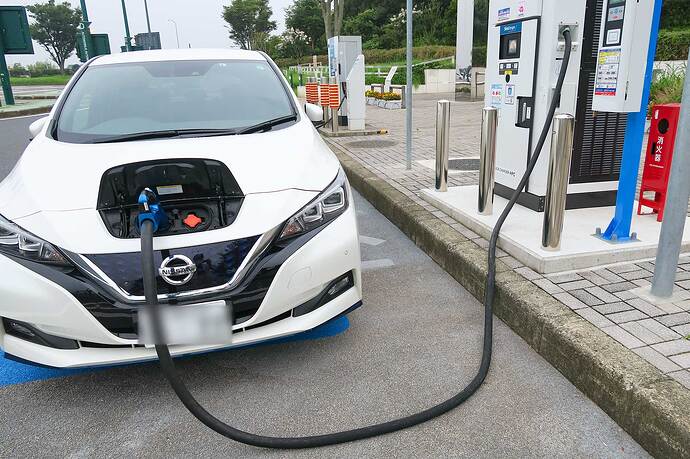

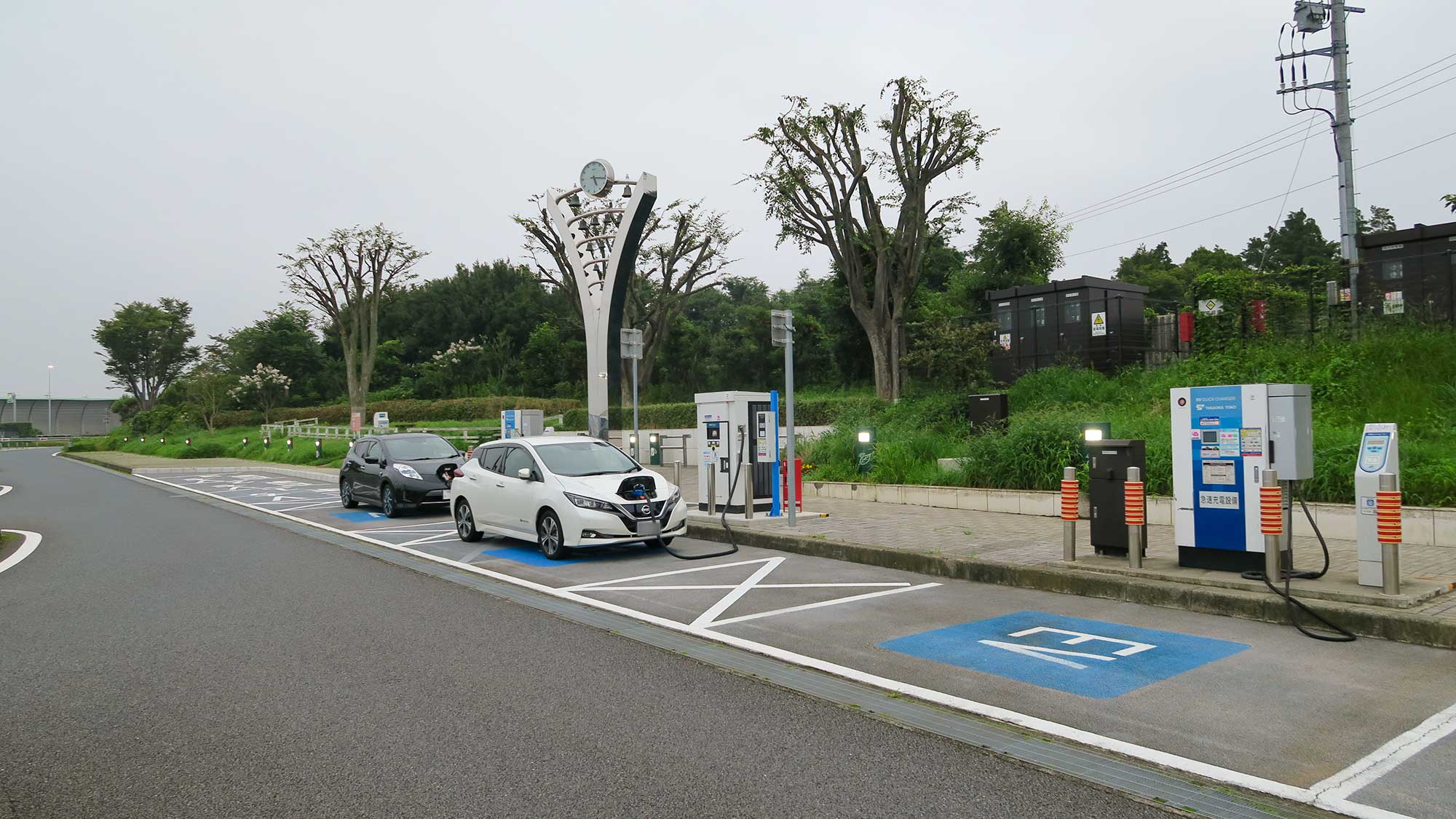

全国のSA/PAに先駆けて2基目の急速充電器を設置したものの、休日の午後などには充電待ちになることもあった海老名SA(上下線)に、3基目の急速充電器が増設されました。増設されたのは、日産ディーラーを中心に増え始めている新電元の90kW器です。下り線は手前から2番目、上り線は一番手前が90kW器。そのほかに2基、従来同様の40kW器が設置されています。

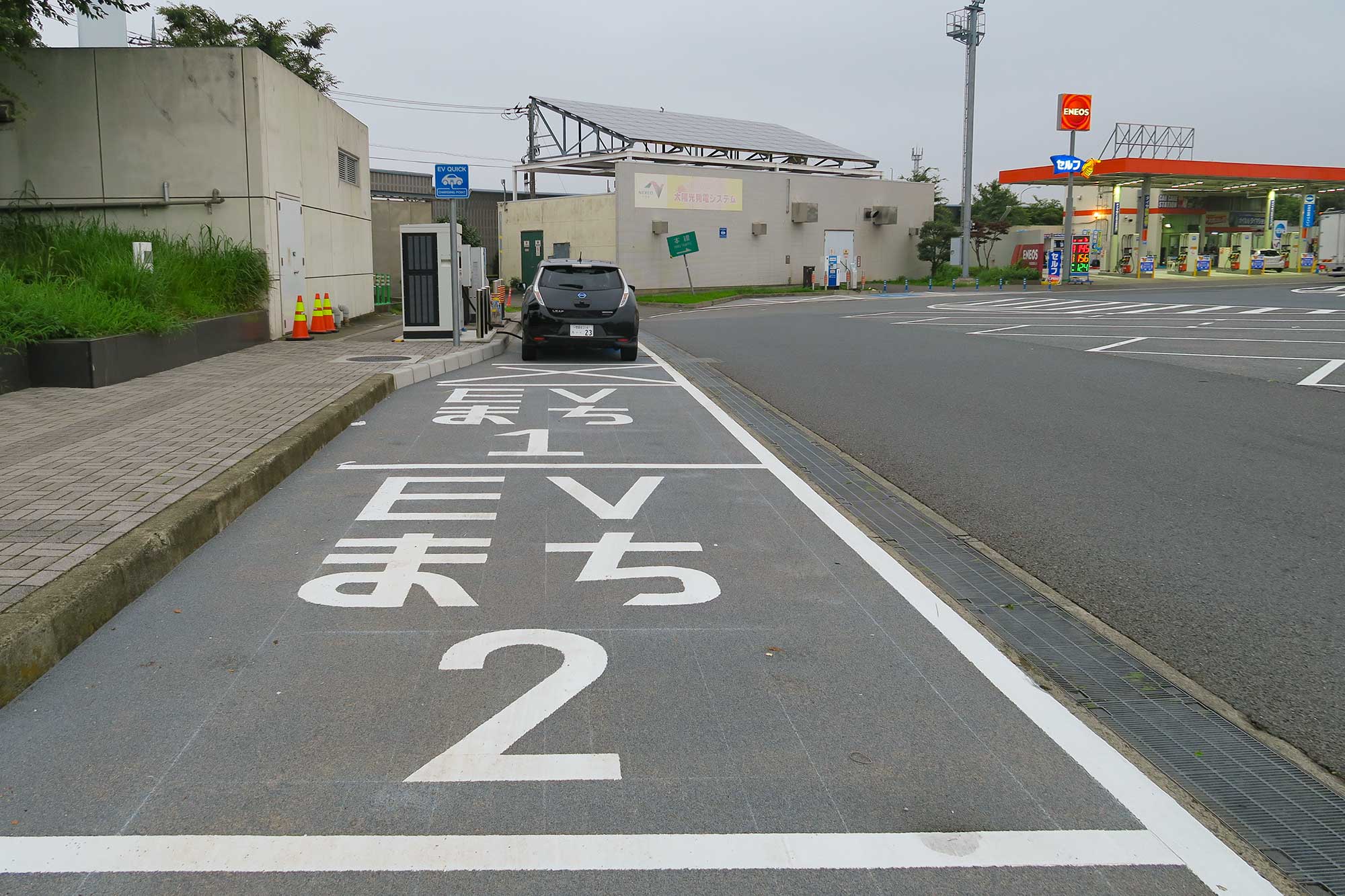

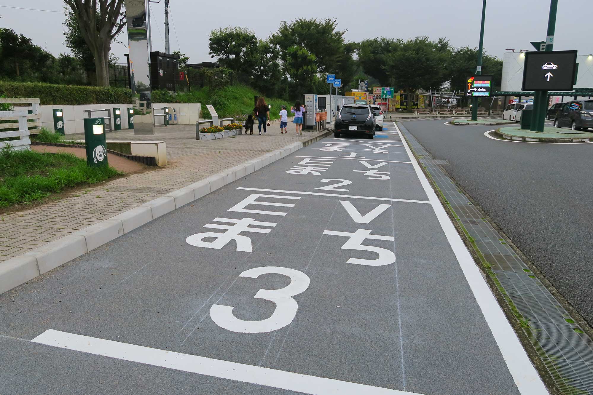

待機スペースは、3基の充電器共用で縦一列に変更されました。今までは2基の充電器それぞれに待機スペースがありました。タイミング悪く2基とも先客がいた場合など、どちらの後ろに付くかが悩みどころだったりしましたが、縦一列になったことで先に並んだ人から順番に空いた充電器を使うことができるようになります。
ただし、下り線は3基が連続して設置されていますが、上り線は1基だけ数10メートル先にあるので要注意。手前の待機スペースに先客が並んでいるからと、勘違いして先に進んでそっちに並んでしまうと「こっちが待機スペースだよ」とクレームになるでしょうし、逆行して戻るハメになります。

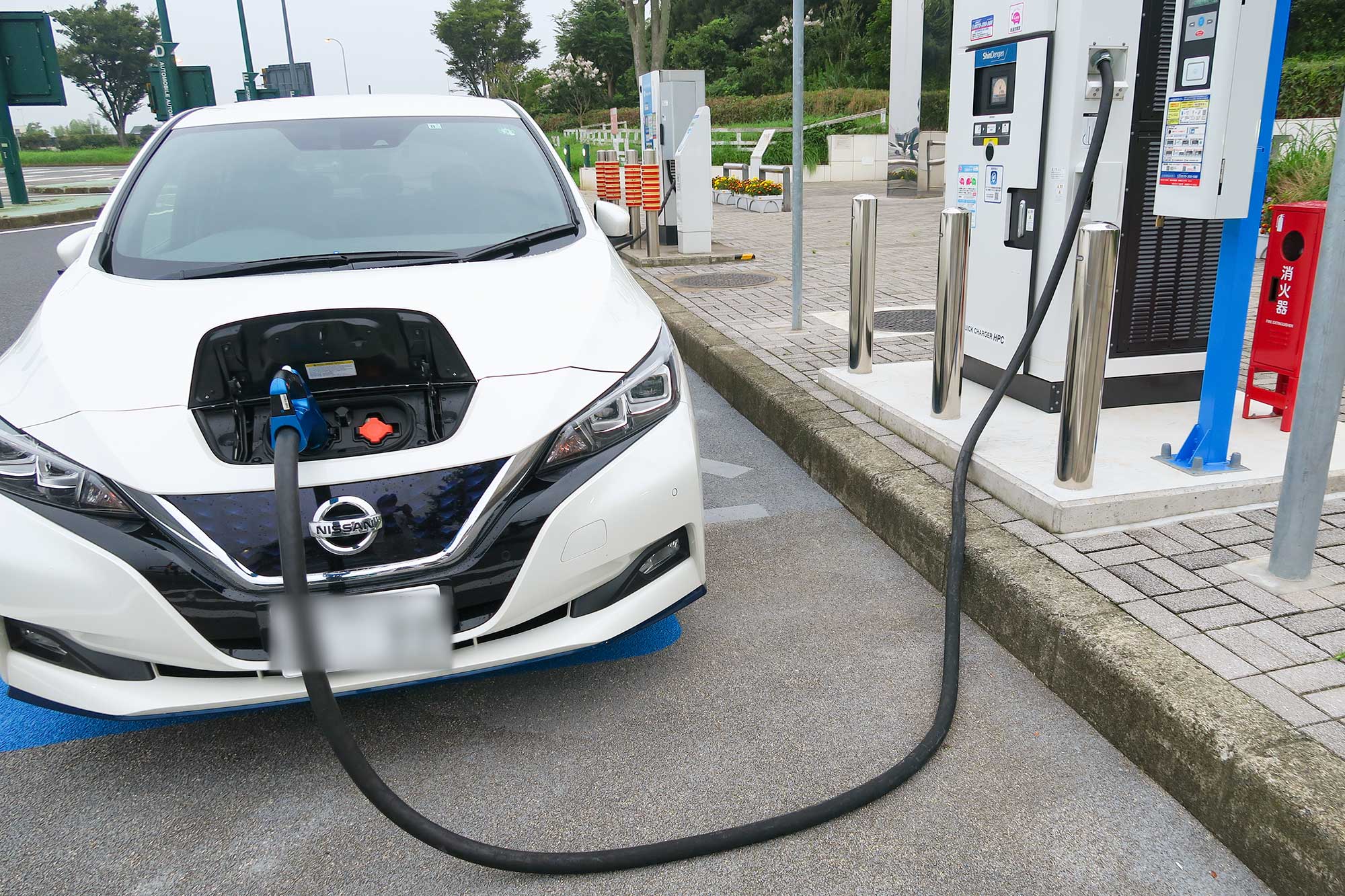

それは、90kW器で高出力の恩恵を受けられるのは「日本国内で市販されているEVやPHEVの中では、日産リーフe+だけ」ということです。e+でこの高出力器を使えば、条件次第ではありますが最大出力70kW程度(車両側での制限がある)で充電することができます。
でも、同じリーフでも40kWhのモデルや旧型リーフは、受け入れ可能な最大出力は50kWまで。あえて90kW器を使うメリットはあまりありません。ジャガーアイペイスやメルセデスベンツEQC、テスラ車などの輸入電気自動車も、チャデモ対応はしているものの、最大出力は50kWまでになっています。
さらに、三菱アウトランダーPHEVやトヨタプリウスPHVなど、急速充電可能なPHEVの場合、急速充電の受け入れ可能出力はおおむね20kW程度です。
ほかの2基の出力は40kWなので、e+以外の電気自動車でも90kW器を使えば最大の50kWで充電できる10kW分のアドバンテージはありますが、PHEVの場合は高出力器の恩恵はまったくないということを心にとめておきましょう。

EV充電用駐車スペースが、構造上縦列での駐車とならざるを得なかったため、1本出しとなっています。

2020年1月、NEXCO西日本が名神高速道路草津PA(上下線)に増設した90kW器は、ケーブルが2本出しで、並列で2台が同時に充電できる設置方法(参考記事はこちら)になっています。
現地で設置された実機を見ると、90kW器は40kW器に比べてケーブルがかなり短くなっています。90kW器のケーブルは従来の50kW以下のケーブルに比べて太くて重いし、損失などの関係から長さの制約もあるのでしょう。ともあれ、2本出しの場合、2台が同時に充電すると90kWを分割して使うことになりますが、海老名はケーブルが1本なので、高出力を独り占めできます。
●待機スペースが縦一列になった理由は?
【回答】
海老名SAでは充電利用者も多く、充電待ち車両が発生した際に、並んだ順で充電器をご利用いただけるように縦一列に変更しました。
【コメント】
さまざまなSA/PAごとに場所の制約はあるでしょうが、縦一列方式はとてもいいと思います。先客が必ずしも30分フルに充電するとは限らず、並列だと「先に並んだのに、あっちの方が早かった」なんてことが起こりがちなので。
