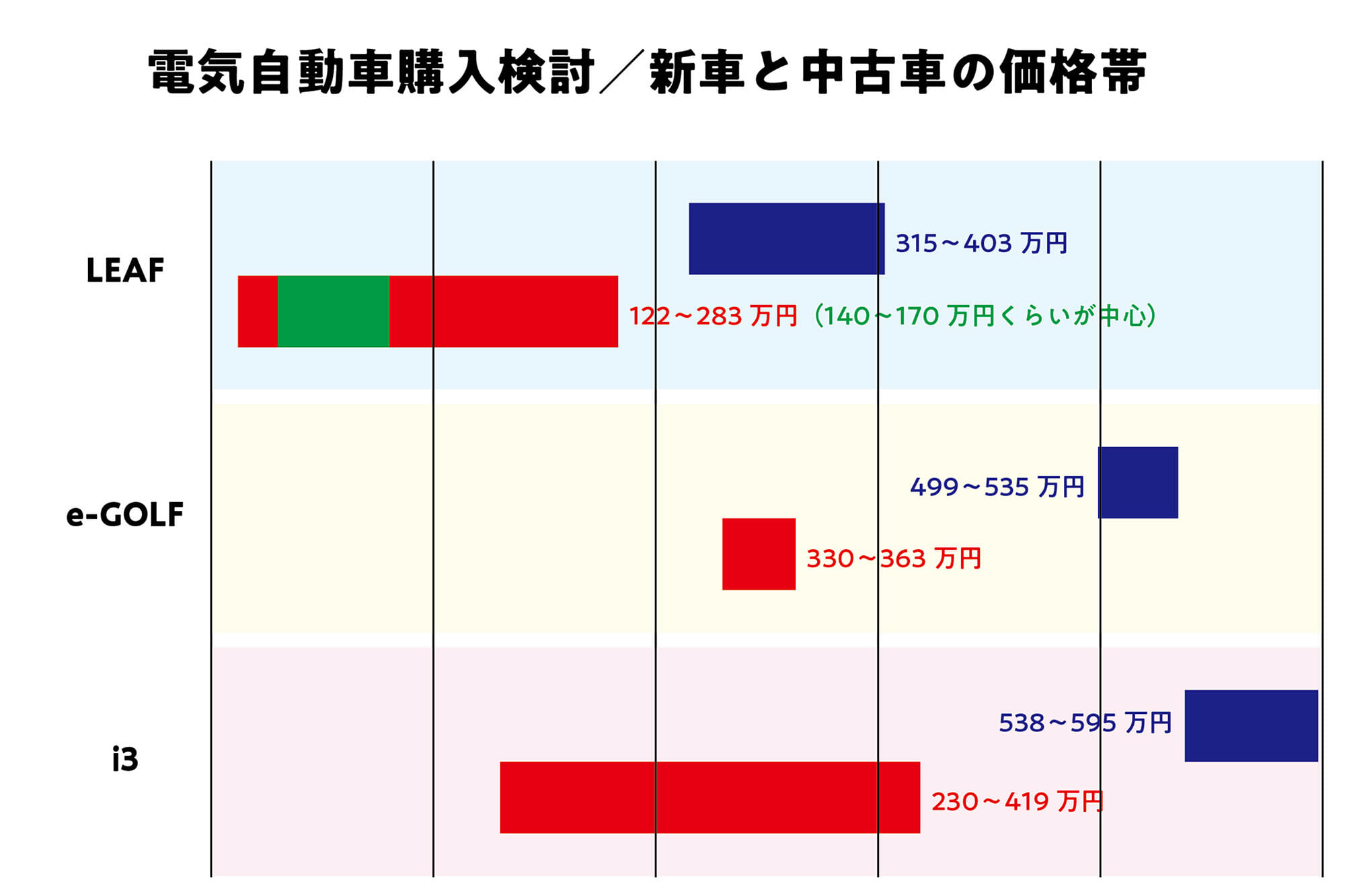

新車価格と中古車相場を図で比較!
前回記事でも比較した3車種について、新車の価格帯と今日調べた中古車相場の価格帯を一覧できる図にしてみました。
各車、上段の青が新車価格、下段の赤が中古車相場です。リーフ30kWhのボリュームゾーン(140~170万円程度)を緑で示しています。
電池容量33kWhになった2018年1月以降のBMW i3はボリュームゾーンが350万円前後で、タマ数が最も少ないe-GOLFと同じような相場感です。このように図にしてみると、新車の新型リーフと、e-GOLF、i3 の中古車が同じような価格帯で競合していることがよくわかります。考えてみれば、新車を買う人がいないと中古車は出てきません。500万、600万くらいなんのその、という方は、e-GOLFやi3の新車もぜひご検討ください。
さらに一点追記しておきます。私の場合、現実的な使い勝手として最低でも片道100kmくらいは安心して一気に走りたい気持ちがあるので、電池容量が少ない i-MiEVやミニキャブMiEVは中古車でも対象外としましたが、ある程度距離が読める通勤や配達などに環境性能の高いクルマをと考える方には、50~100万円前後が相場のi-MiEVやミニキャブMiEVは十二分に検討の価値があるお買い得なEVだと思います。
正直、新型リーフの新車を買う予算を覚悟していたので、e-GOLFかi3の中古車という選択肢はなかなか魅力的です。でも、相場として「140~170万円」と「350万円前後」にはほぼ倍の差があります。30kWhリーフのほうが全体的に1~2年ほど年式が古いとはいえ、やはり、リーフの中古車は私たち庶民にとってお買い得価格といっていいでしょう。
