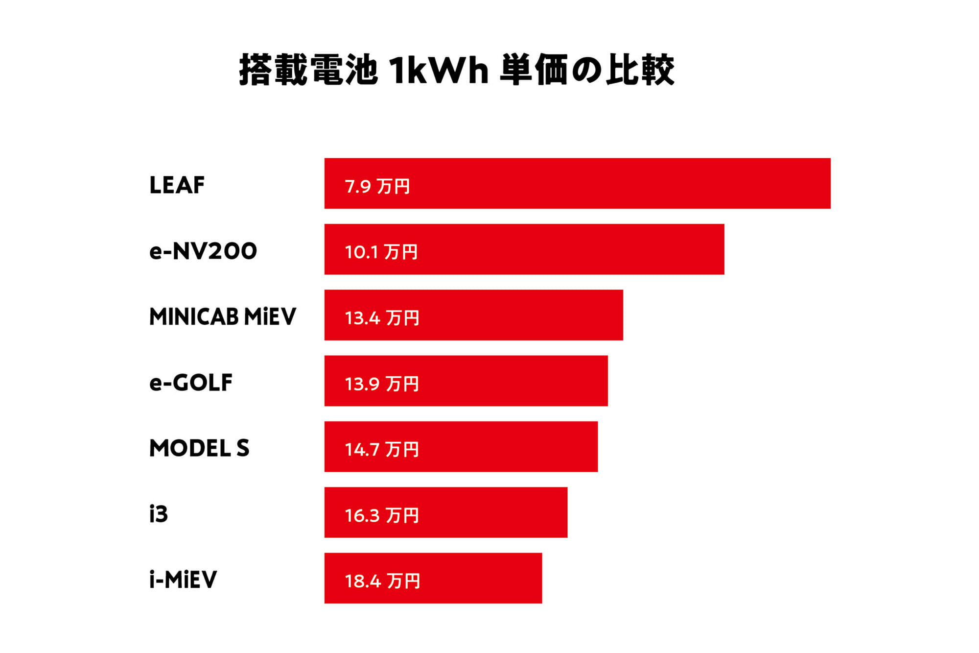

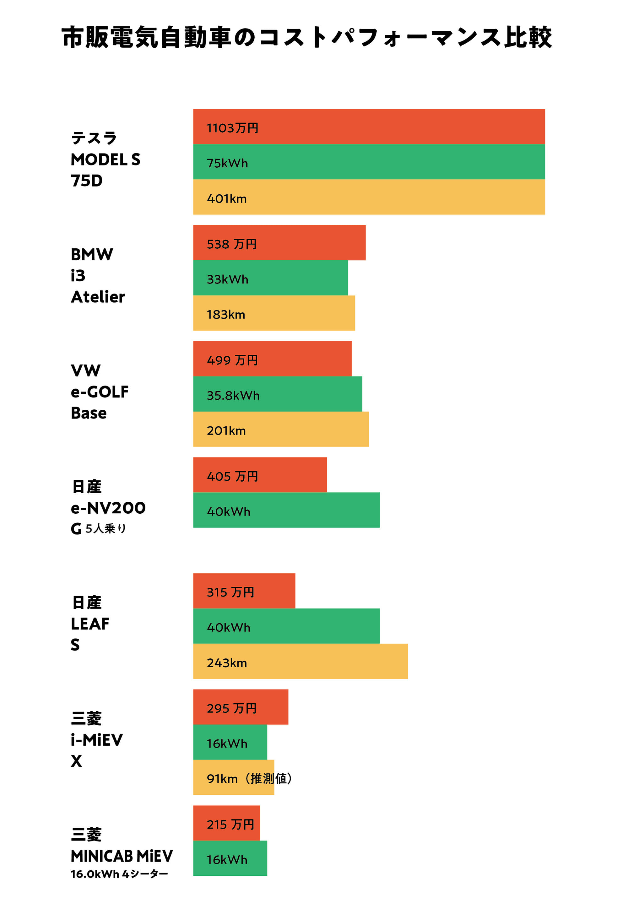

これは、「車両本体価格」「電池容量」「航続距離」を、最高値のテスラモデルSを100(基準)として比較したグラフです。航続距離は、カタログスペックではなく、より実測値に近いとされているEPA(米国環境保護庁=Environmental Protection Agency)の基準で比較しました。選択したグレードは原則として各車種のベーシックなモデルとしています。ミニキャブMiEVとe-NV200はバンタイプの方が安いのですが、購入検討車種としてワゴンタイプを選んでいます。
おしなべて、やはり電池容量と車両価格がほぼ比例していることがわかります。「電気自動車を買う」=「電池を買う」といえそうです。
では「EVは電池」とした時の、コストパフォーマンスはどうなのでしょう。搭載電池容量1kWh当たりの単価を計算してみました。
最も単価が安い、つまりコストパフォーマンスが優れた日産リーフで約7.9万円。以下、価格順にリーフを基準(リーフの単価÷各車種の単価)としたグラフにしてみました。
ミニキャブMiEVが意外と健闘しています。e-GOLFとモデルSまでは、ほぼ互角(オプションなど実際の購入価格を考えると大差はない)といえるでしょう。
i3がやや割高なのは、独自設計のアルミ合金製シャシーやリサイクル可能なカーボン製モジュールなどを奢っていて、電池容量が33kWhと車両価格の割に控えめだからと考えられます。
電池1kWh当たりの単価が最も高かったのはi-MiEV。2009年の初代デビューから、電池容量は増えていないし、基本的なメカニズムも含めてさほど進化していないことが、電池単価にも現れているといえそうです。
電池を軸に考えたコストパフォーマンスでは、日産リーフが圧勝です。

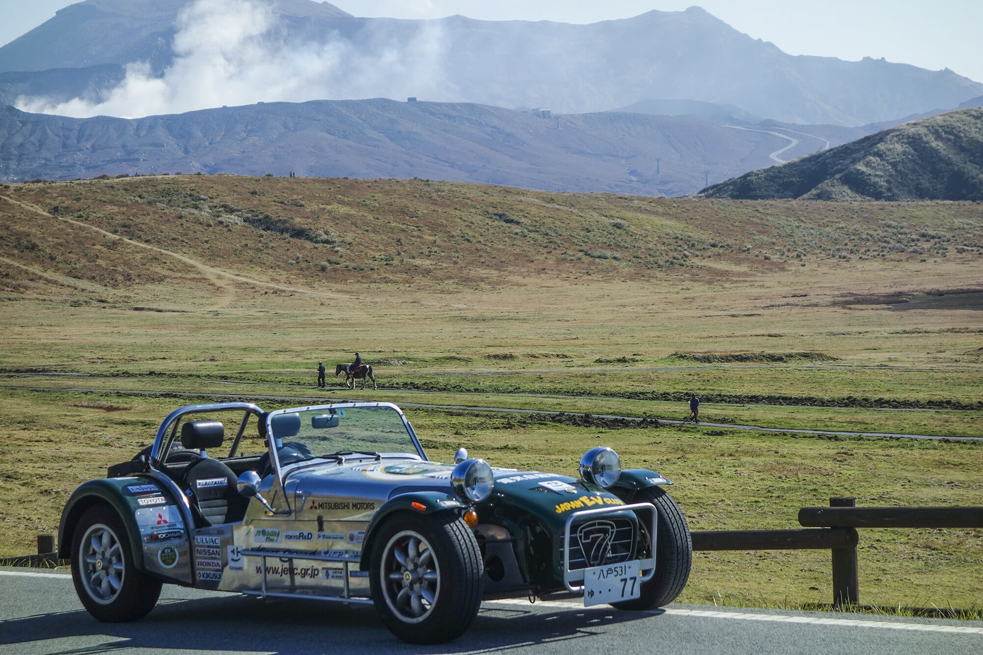

個人的なエピソードで恐縮ですが、私は2013年に『EVスーパーセブン急速充電の旅』というチャレンジのメインドライバーとして、ケータハム・スーパーセブン(英国製)を手作りで改造(エンジンを下ろしてバッテリーやモーターなどを搭載)したEVスーパーセブンで日本一周の旅をしました。
EVスーパーセブンのバッテリー容量は約13kWh、一充電走行距離はわずか100~120km程度です。56日間で沖縄を除く全都道府県を走破して、走行距離は約8160km、161回(平均で約51kmごと)の急速充電を行いました。この旅を経験することで、私は完全にEVの魅力に取り憑かれてしまったのです。
