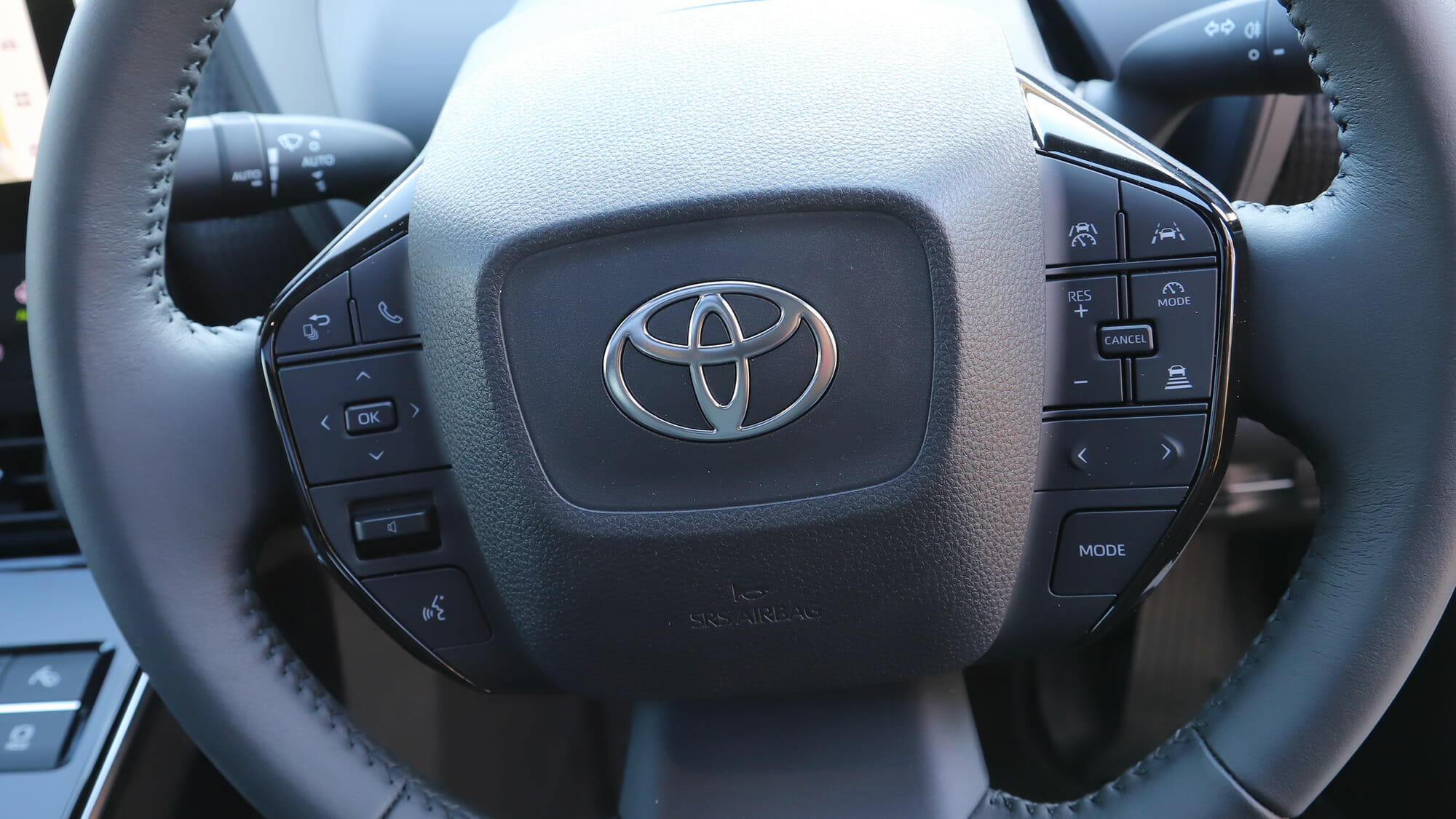

走り出してすぐ、もうひとつ気になったのは、ステアリングに装備されているスイッチの操作性というか、機能です。必要な操作、機能が整理されていないように感じたのです。

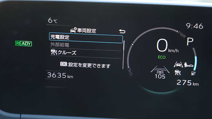

具体的に例示すると、ステアリング左のスイッチからは、クリアランスの距離などソナー設定、レーンキープの設定、車両設定などを確認、調整することができます。ACC時の加速力調節、速度抑制の調整も可能です。
車両設定の項目では長押しで詳細設定が出てきて、充電時間や充電時の上限SOC、充電時の電流量などの設定、タイヤ交換やローテーション、空気圧の設定などができます。
機能は多様ですが、充電関連などの細かな設定をステアリングの小さなボタンで集中管理する必要があるのだろうかという疑問を感じました。
それに『bZ4X』では、ステアリングから操作できる機能の多くは、センターモニターでも操作できます。どちらからでも操作できれば便利だと思わなくもないのですが、運転しながら使うことは絶対にないと思われる機能まで満載したのはなぜなのでしょう。もう少し必要な機能が整理されていてもいいのではないかと思うのです。

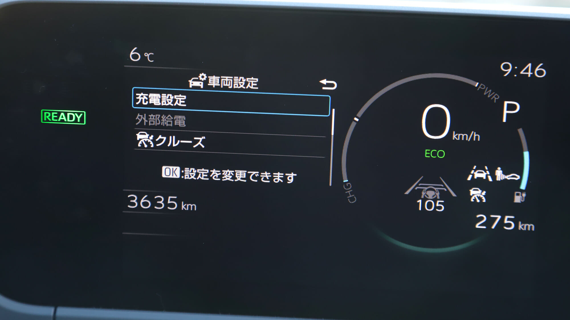

やっぱりほしいSOC表示
さて、これほどまでにステアリングに機能を詰め込んでいる一方で、EVには必要なのに備わっていない表示があるのは何度か過去記事でもお伝えしている通りです。
とくに物足りなさを感じるのが、バッテリーの残量、SOCの表示がないことです。EVsmartブログではなんども触れているので、どうしようかとも思ったのですが、気になるものは気になるので、もう一度触れておきたいと思います。
『bZ4X』では、SOC表示は速度表示の横にあるのですが、ICE車の燃料計と同じようなデザインになっています。デジタル表示はありません。
寄本編集長も書いていますが、EVの場合はSOCのデジタル表示を見ながら、走行可能距離を想像して、充電の計画を立てることが多いのではないでしょうか。筆者もそうしています。そのためには、デジタル表示されるSOCはとても重要なツールです。
リチウムイオンバッテリーの場合、バッテリーの減り方が比較的均一なのでSOCを正確に計算できることも、デジタル表示の意味を強くしています。残量によって減り方が均一ではない鉛やニッケル水素のバッテリーと比べたときの優位性は、ここにあるとも言えます。スマホやPCがデジタル表示をしているのは、数値の信頼性が高いからこそ可能でもあります。
そんなふうにとても精密なエネルギーマネジメントができるという特性を消してしまう表示にしたのはなぜなのか。普通のICE車から乗り換えたときに違和感がないようにしたのでしょうか。もしそうだとしたら、前述したように、車を作った人はEVを手の内に入れていないのではないかと思うのです。先日の記事で紹介した質問への回答で、トヨタでは今後「SOC表示の追加を検討」しているということなので、できるだけ早い改善をお願いしたいところです。

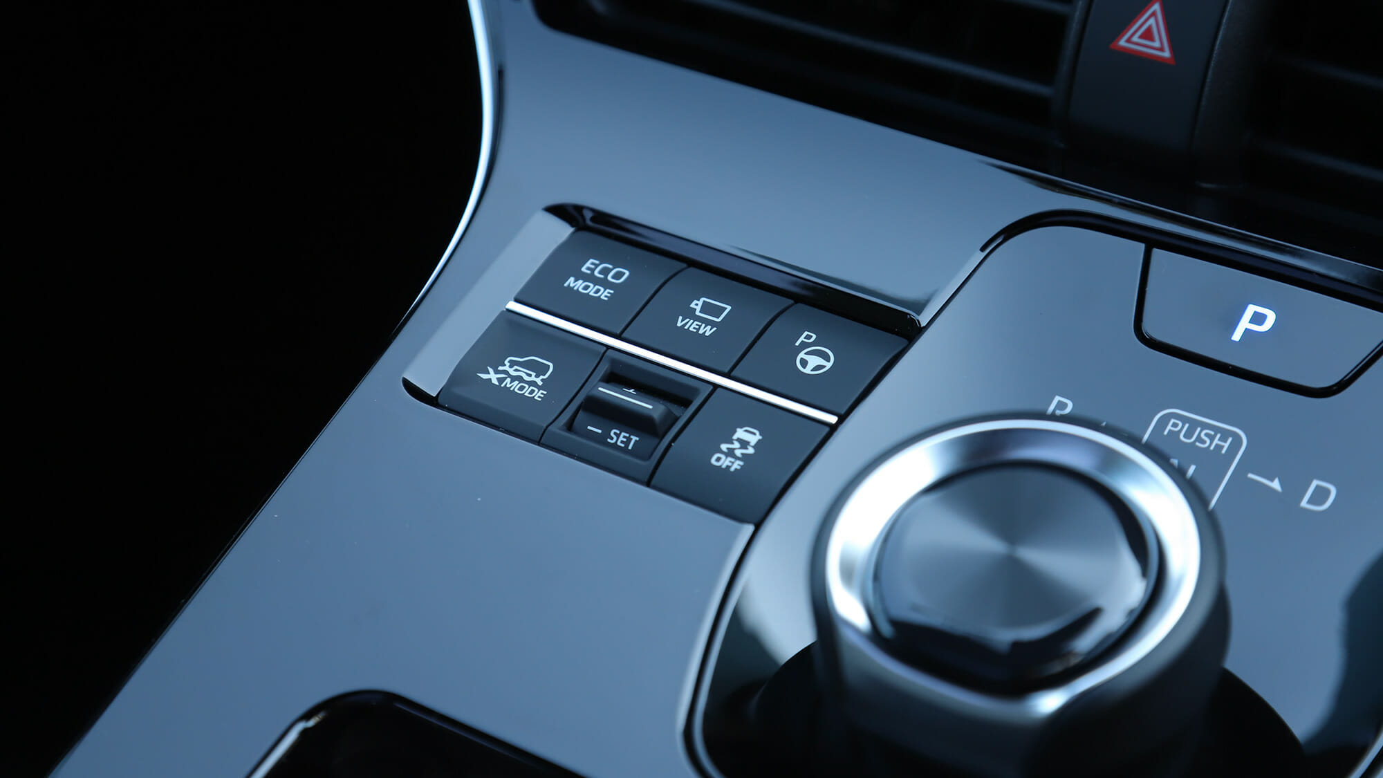

まず、センターモニターの下についているスイッチ類は、運転席からは少し遠いこともあり、目線を動かさないと操作がしにくいとか、センターコンソールに並んでいるスイッチ類も運転席から見てシフトノブの向こう側についているスイッチの中に回生の強弱を切り替える運転モードのボタンがあるので、できれば手前に付いていてほしかったとか、細かな点はあります。
でもそういったものは、『bZ4X』に限らず多くの車に共通のポイントだと思います。車の機能が増えるほど、スイッチ類が多くなって直感的な操作がしにくいと感じるのは、最近は珍しくありません。
例えば、エアコンのスイッチがセンターモニターのタッチパネルになっているのはとても使いにくいと思うのです。目線を動かす必要がある操作系はACC併用が必須なのかもしれません。それでも一般道では厳しいでしょうが、まあ、これらは慣れの問題もあります。
運転モードは「ECO」と「ノーマル」があるのですが、ほとんど違いを感じませんでした。「ECO」にしてもアクセルを少し踏むとそれなりに加速します。モードを切り替えても、加速力にそれほど大きな違いは感じません。回生ブレーキの強度の違いもあまり感じませんでした。
回生ブレーキの強弱はもうひとつ、ワンペダルモードにする方法があります。完全に停止するまではいきませんが、運転モードを「ECO」にするよりは強くなるし、アクセルの中立点も変わります。ただ、他社のワンペダルモードに比べると回生力は弱めで、ブレーキを併用した方が安心です。そのため今回はほとんど使いませんでした。
なおコースターモードはありません。運転モードの違いにかかわらず、コースティングになるアクセルの中立点も見つけにくくて、少しフラストレーションを感じました。
