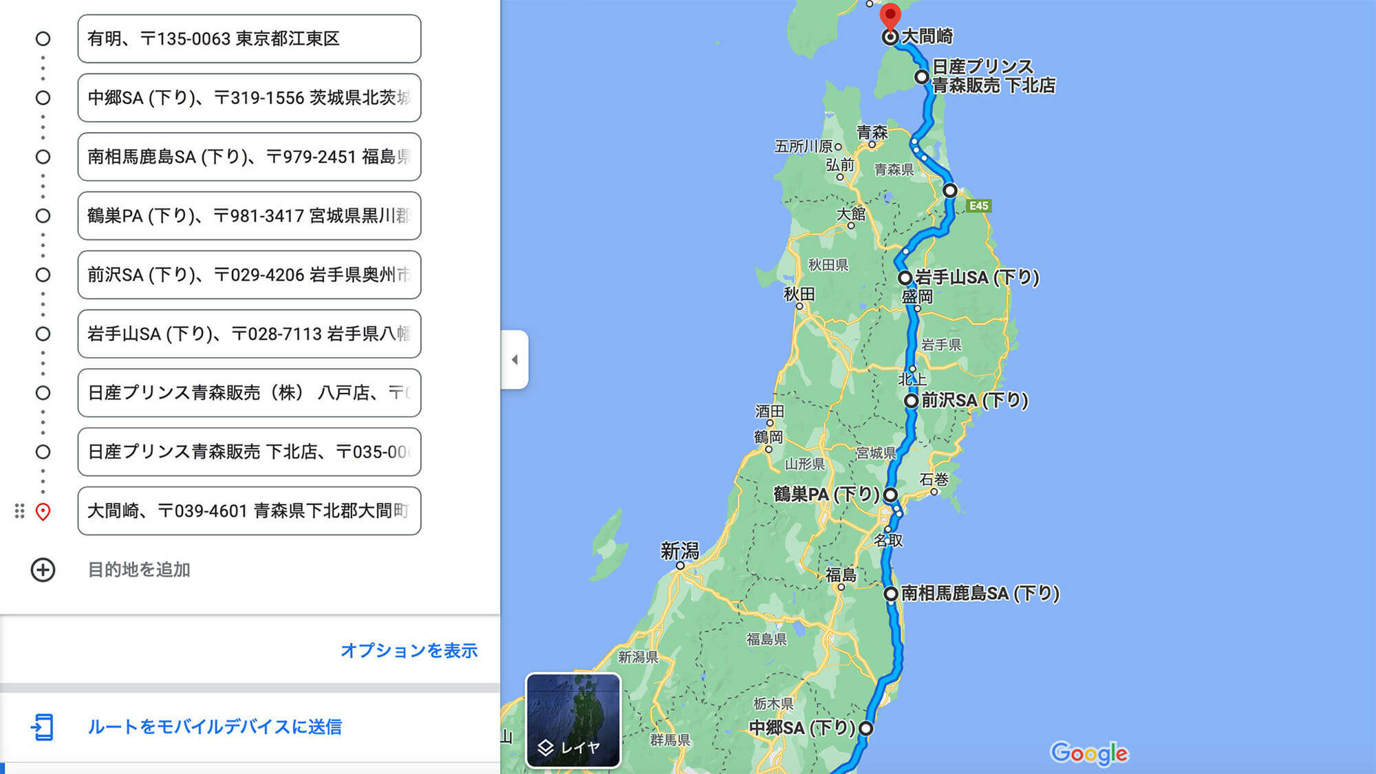

EVでの東京〜大間アタックで鍵になるのは、下北半島で一般道に下りてから。急速充電器がある場所が限られているからだ。大間まで50キロほど手前のむつ市内で往復分をチャージする必要がある。そこから考えると、高速を降りたところの八戸市内でも充電したほうがよさそうだ。

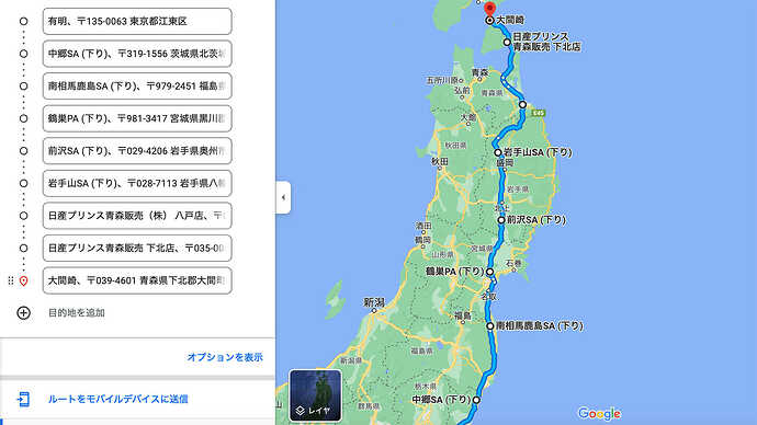

最初に満充電からスタートすれば常磐道の中郷SAまで走れるはず。その先は30分充電での走行可能距離である120キロ前後で充電スポットが必要になる。高速道路はできれば下りたくない。そうやってプランニングしていったのだが、やはり7回の充電が必要になりそうだった。グーグルマップ上の表示では所要時間が13時間。プラス充電時間が3時間半として……16時間半はかかる見通しになる。

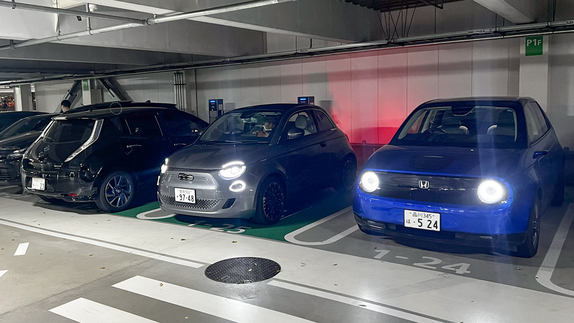

4月12日午後8時に有明ガーデンで集合して、「交通ルールを守る」などの注意事項を確認してから8時10分にスタート! 近くの有明ICから首都高速に乗る。事前に共有していた充電プランでは、3台とも常磐道で仙台まで北上してから東北道を走る予定。航続距離が違うので、充電渋滞にはならないはずだが、充電器の間隔が空いている常磐道の南相馬鹿島SAは全員が選択。いきなりの天王山になりそう。

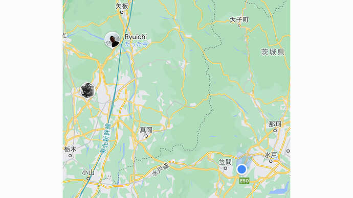

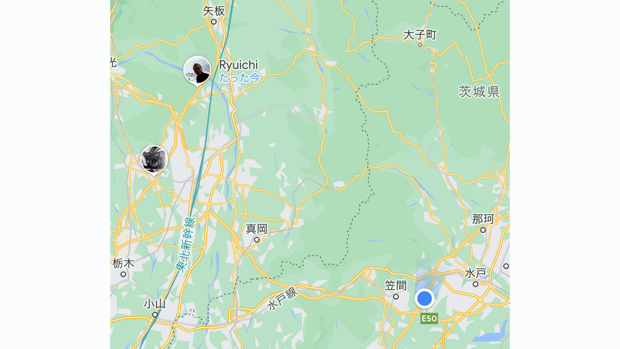

と思っていたら、中央環状線を小菅に向かっている途中で、木野さんから電話が入った。「常磐道が一部通行止めだって」。えっ! その直後に私も「南相馬-新地 工事通行止」という表示を確認。いやいやいや、ちょっと待って。南相馬鹿島SAの急速充電器は使えるのか。一回下りて充電スポットを探すのか。どうする……。
今回、走行中はGoogleマップでお互いの位置情報を共有していたので、それぞれのおおまかな現在地は確認できた。木野さんは小菅JCTから東北道へ進路変更。私も迷ったが、三郷JCTから外環道経由で東北道に向かうことにした。寄本編集長は予定通りに常磐道をセレクトしたようだ。

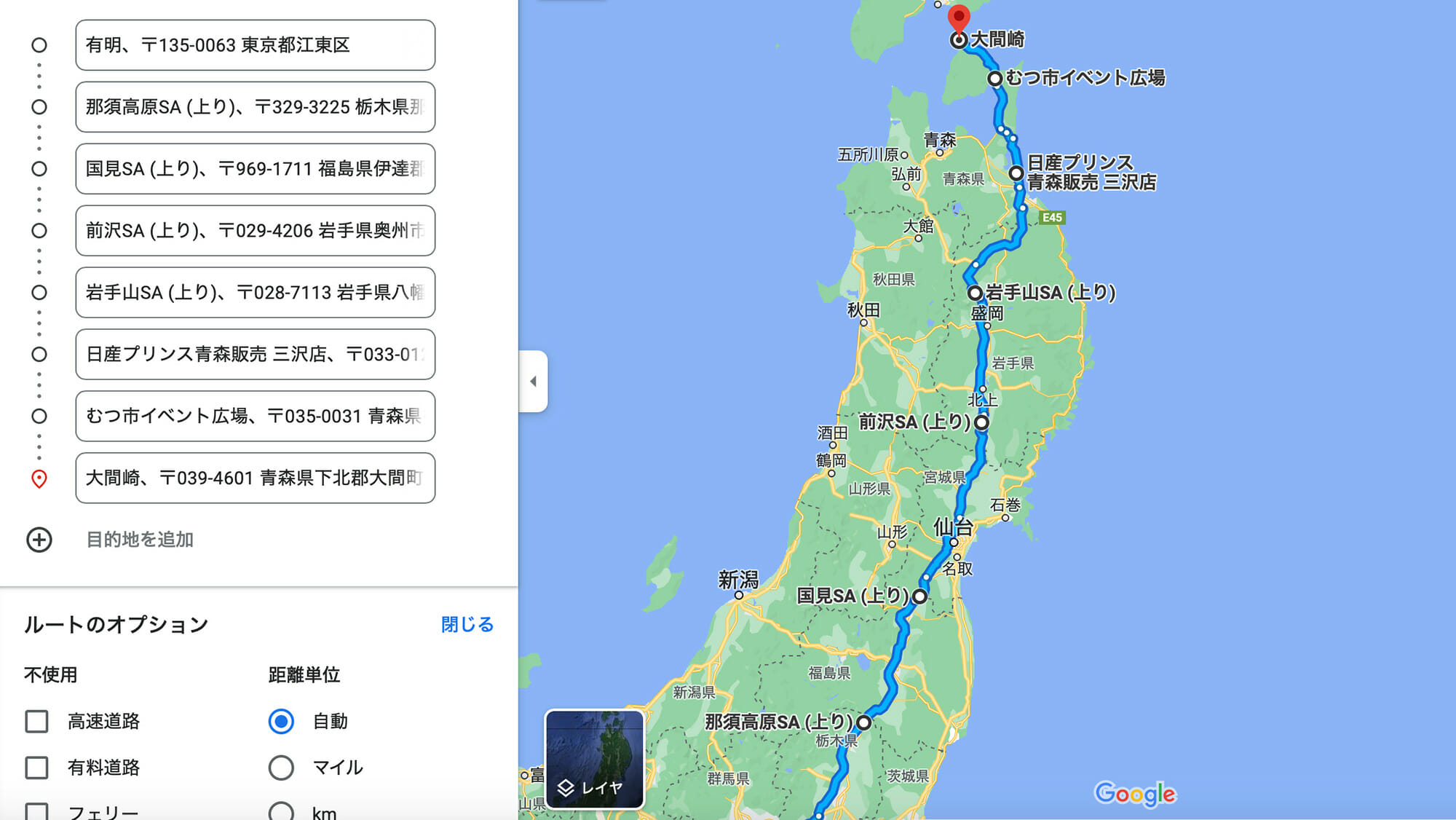

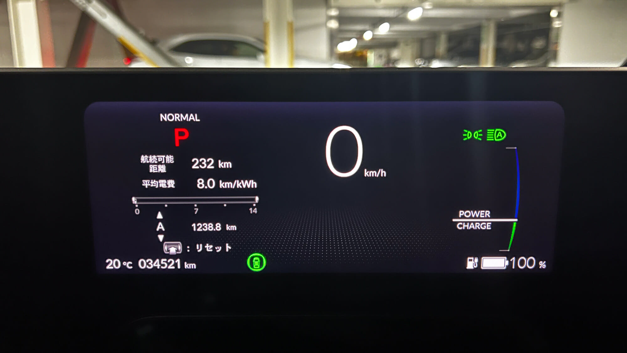

東北道経由の方が少し距離は増えるのだが、私とホンダeには結果オーライだった。航続可能距離のギリギリまで走れたからだ。最初の充電場所に選んだ那須高原SAに到着した時のオドメーターは203.5km。この車に2年間乗っているが、1充電で走った距離の新記録だった。SOCは6%、いい具合に減っていたので充電効率も良い。69%まで回復。
充電している間に、プランを練り直した。ここから東北道のどのSAPAを使うか。最初に作ったプランでも仙台から先は東北道を使う。前沢SAでの充電を予定していたので、そのあとは同じように走ればいい。あれ? これはもしかしたら。
気づいたのは、充電が1回減らせるかもしれない、ということ。常磐道経由では南相馬鹿島SAのあと東北道に入って鶴巣PA、前沢SAと繋ぐ計画だった。でも那須高原SAから前沢SAは280キロ弱。次の国見SAでおかわり充電ができれば鶴巣PAを飛ばせるかもしれない。ただし、かなり気温が下がってきたので、電費の悪化も心配。走りながら様子を見ることにした。

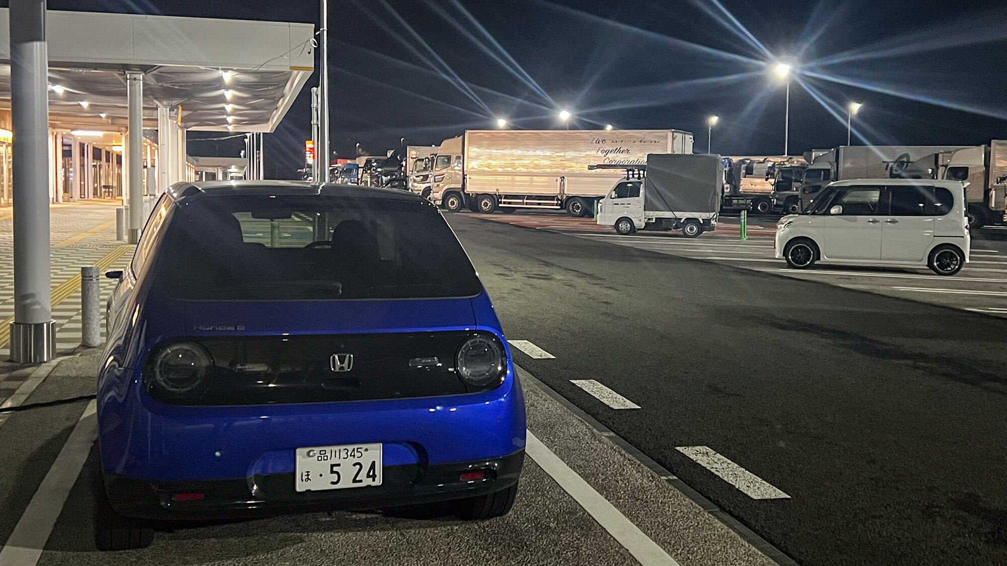

国見SAには午前1時過ぎに到着。電費は8kWh/km程度をキープしている。そしてこんな時間なので後続EVはいない。よし、おかわりだ。10分だけ追加して、SOC12%から85%までチャージできた。計算上は前沢SAまで届くはず。とはいえ、あまり走ったことがない道路なので高低差によるロスも心配。時速78キロで走っているトラックの後ろに潜り込んで定速走行することにした。ACCで車間距離を最短にセットしてスリップストリーム効果も狙う。電費もじりじり良くなっていく。
この作戦が成功。SOC6%で前沢SAに到着できた。プラス10分程度のおかわり充電で、ひとつ先の充電スポットを目指すというのは、EVのロングドライブでは意外に使える手かもしれない。もちろん次に使う人が来なければ、という条件付きだけど。車を止めて、空が白んでいることに気づく。午前4時すぎ。夜通し走ってきたが、意外なほどに眠気を感じない。あれこれ作戦を考えたりしているからだろうか。

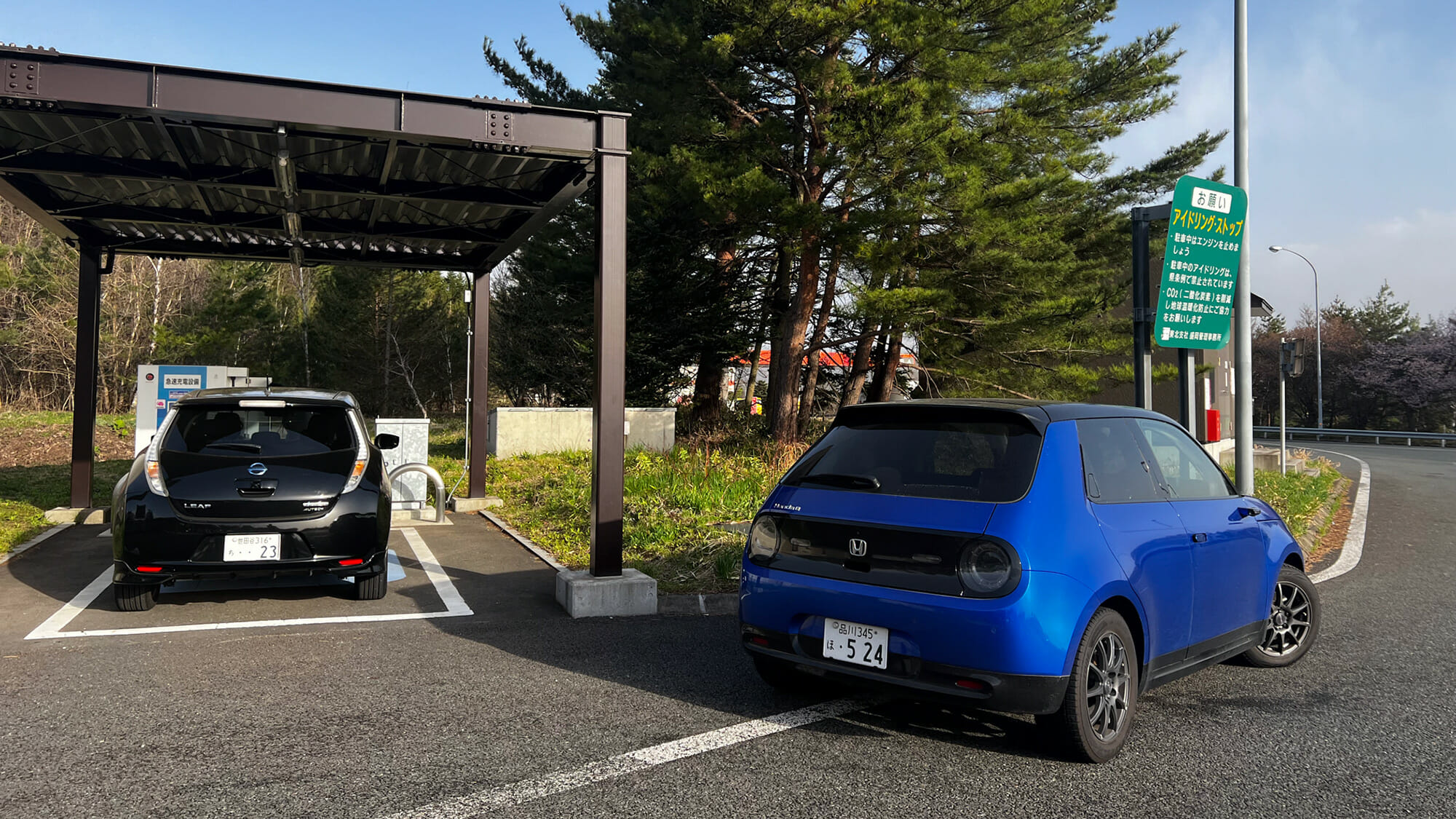

71%までチャージして、プラン通りの岩手山SAを目指す。グーグルマップで他の2台の現在地を確認すると、なんとこの区間では先行していた。岩手山SAにはSOC9%で到着。ほとんど充電が終わりかけた時に、寄本編集長の日産リーフがやってきた。初めてのダブリだったが重なったのは3分ほど。最後まで入れさせてもらって「お先に」。予想外のリードだ。あとの充電は、八戸市内とむつ市内で1回ずつのはず。あれれ、勝っちゃうかも。

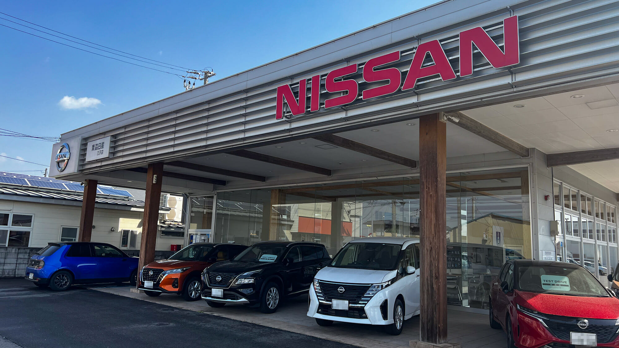

と思ったのは束の間。ここからのドタバタであっさり逆転されてしまう。まずは八戸市内。充電スタンド検索で最寄りの日産ディーラーを目指したら、なんと土砂降りの雨。寒い中を電費向上のためにヒーターを使わずに走って冷え切った身体で、濡れながら充電作業をする気にならない。SOCに余裕があったので北上しながら充電スタンドを探すことにしたのだが、八戸市内は朝の通勤ラッシュでかなり混雑。天気だけでなく勝負にも暗雲が立ち込めてきた。局地的豪雨だったようで、三沢市に入る前に雨は上がる。最初から三沢を目指していれば……と思っても後の祭り。

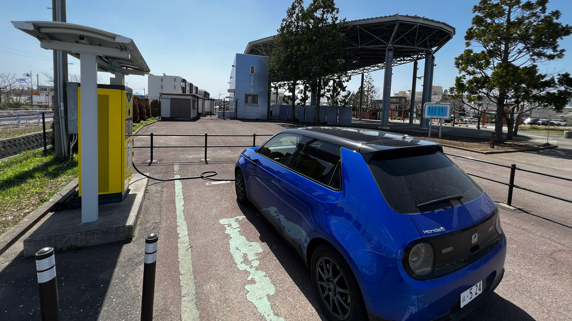

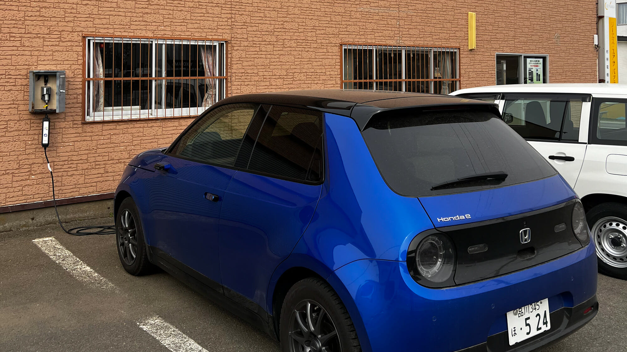

レース翌朝のおまけの話。今回の旅には、個人的にもうひとつ目的地があった。仏ヶ浦という景勝地での別件取材で、マサカリの形をした下北半島の刃の部分にある。東京にトンボ返りする2人と別れ、仏ヶ浦を目指してホンダeをスタートさせてすぐ、「むつ111キロ」という標識に愕然とした。「航続可能距離足らんし!」である。 来た道を戻れば余裕なのに、そんなに遠回りになるのかぁ。一度むつ市に戻ってから向かうしかないのか……と、車を止めてコースを再検討。EVsmartアプリを検索していると、すぐ近くにポツンと普通充電マークがあるのに気づいた。なんだこれ。「村林電機大間支店」って。
なんと、営業時間中なら200Vコンセントを無料で貸してくれるという。1時間半ほど注ぎ足しできれば届くはず。電話してみると「いいですよ」と快諾。充電中に支店長さんから少し話も聞けた。大間崎まで1キロ半ほどなので、充電している間に徒歩で岬を訪ねるEVユーザーが結構いるそうだ。本州最北端を訪ねる時には覚えておくといいかも。ほんとに地獄に仏。おかげで私も無事に仏ヶ浦経由でむつ市まで戻ることができた。村林電機さん、ありがとうございました!

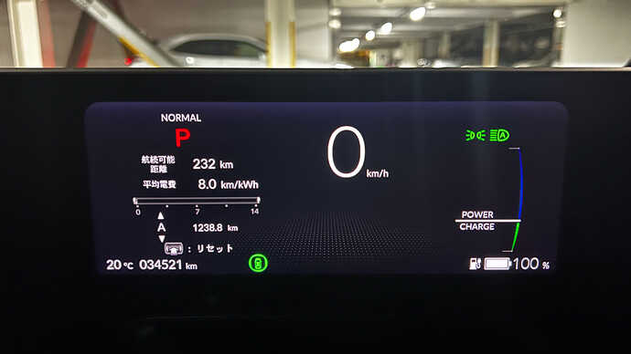

スタート04/12
20:10
100
