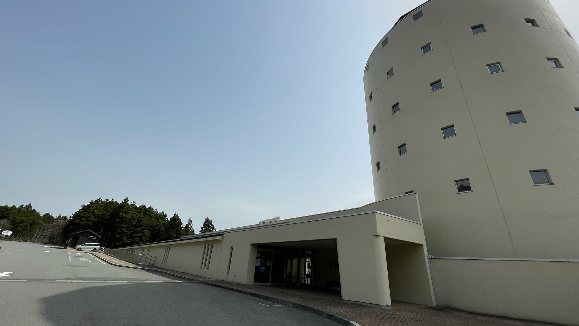

とはいえ、せっかく下北半島まで来たのですから、ちょっとだけ東通村にある東通原発PR館『トントゥービレッジ』に寄ってみることに。下北半島を東側から抜けても、往路のように野辺地周りで行っても、距離はほとんど変わらないのが助かります。
まずは大間町からむつ市まで戻り、充電してから下北半島を県道7号線で横断して太平洋側の東通村へ。東通村では30分ほどかけてPR館やその周辺を見物しました。電気をどういうところで作っているのかは気になるところなのです。

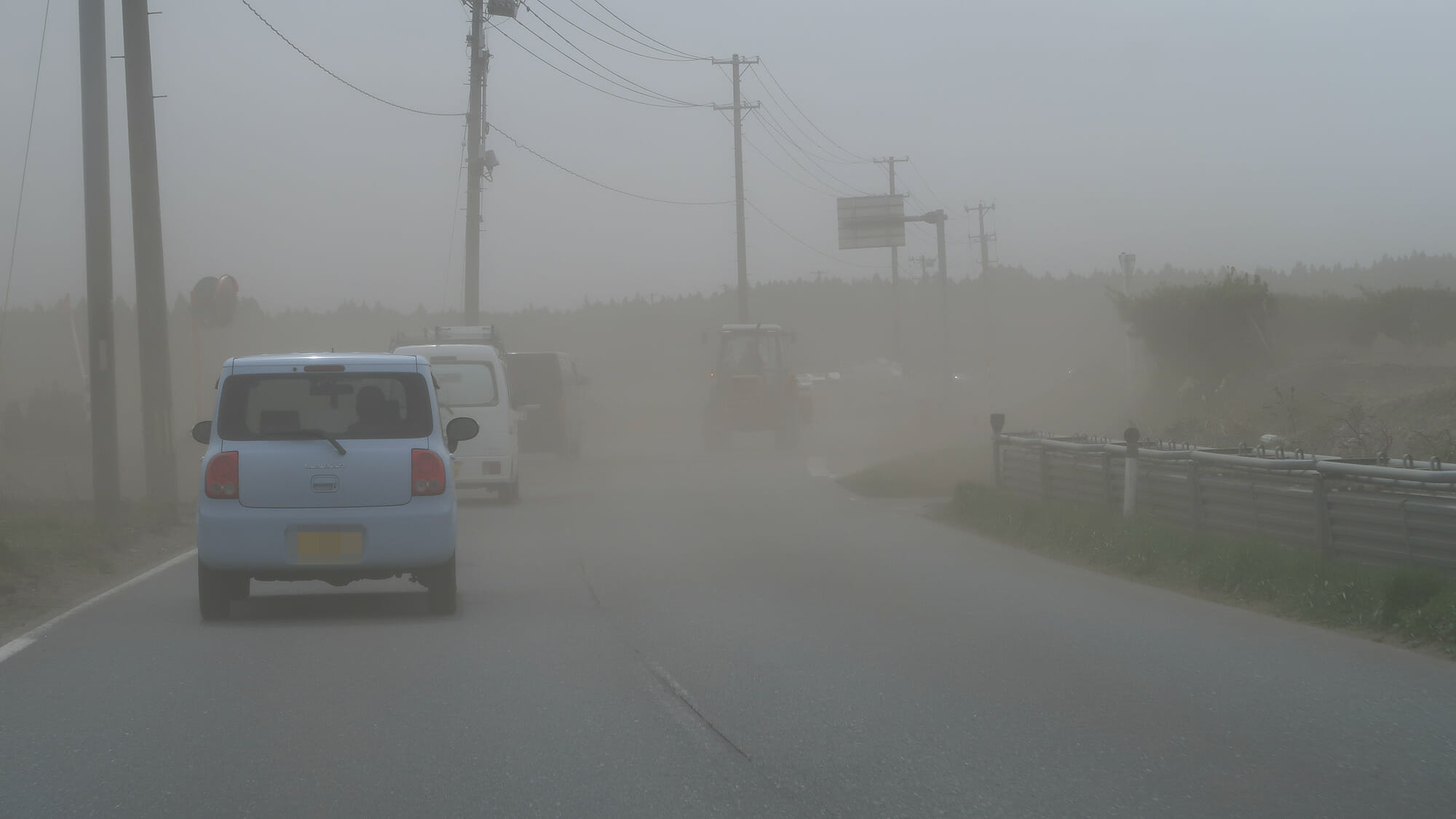

まずはトントゥービレッジから一気に下北半島を南下。八戸自動車道の折爪SAを目指します。遮るものがほとんどない平たんな一本道では、屋根を全開にして走りたいところですが、折からの強風が黄砂を巻き上げていて視界すら霞むので諦めます。せっかくなのに、もったいないことです。

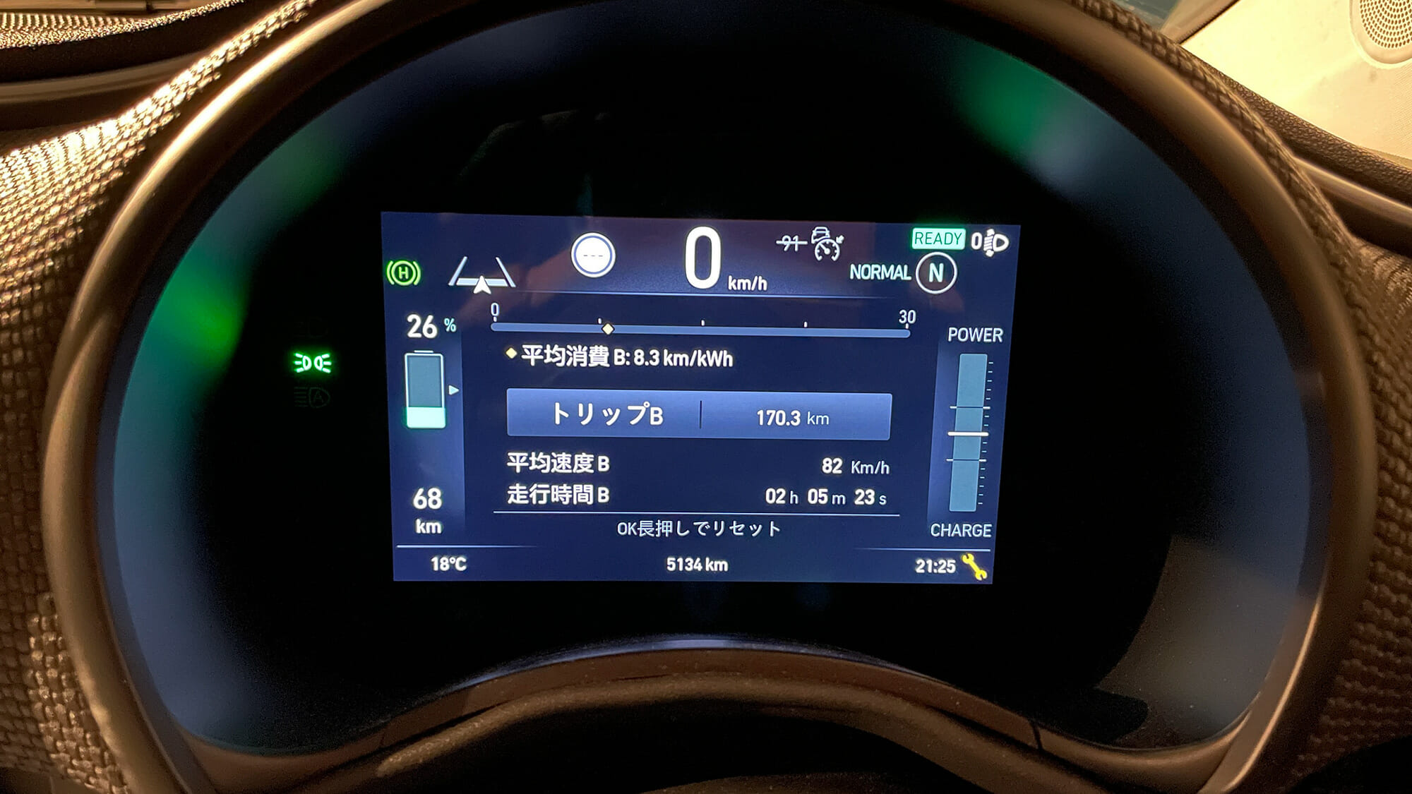

時間にして約2時間、ほぼGoogleマップの予想通りの時間に折爪SAに到着。SOCは25%だったので少し余裕がありますが、折爪SAから先は勾配がきつくなるので充電を優先します。
往路でも書いたように、『FIAT 500e』の場合は50kWの充電器だと、受け入れ電力は40kW程度(110A/370V前後)になります。実際のSOCも30分で50%程度回復します。
なので25%からだと30分で75%ちょっとになるのですが、ここで4分間ほど、おかわりして85%まで入れておきます。これ以上続けても電流値が30A以下まで落ちるので、時間とお金の無駄です。
でも85%までなら作業時間も合わせて5分程度。時間のロスより、5%で10数キロ伸びた方が、なんとなくいいような感じがしたのです。そしてこれがあとで、運命の分かれ道になったのでした。

メーターパネルに表示される車両データを見ていると、上り坂では平均電費が5.4km/kWhくらいまで落ち、下りで少しずつ回復のサイクルを繰り返しています。それと合わせて速度を考えると、90km/hを超えてスピードを1割くらい上げると、電費が2割ほど落ちていくような印象です。

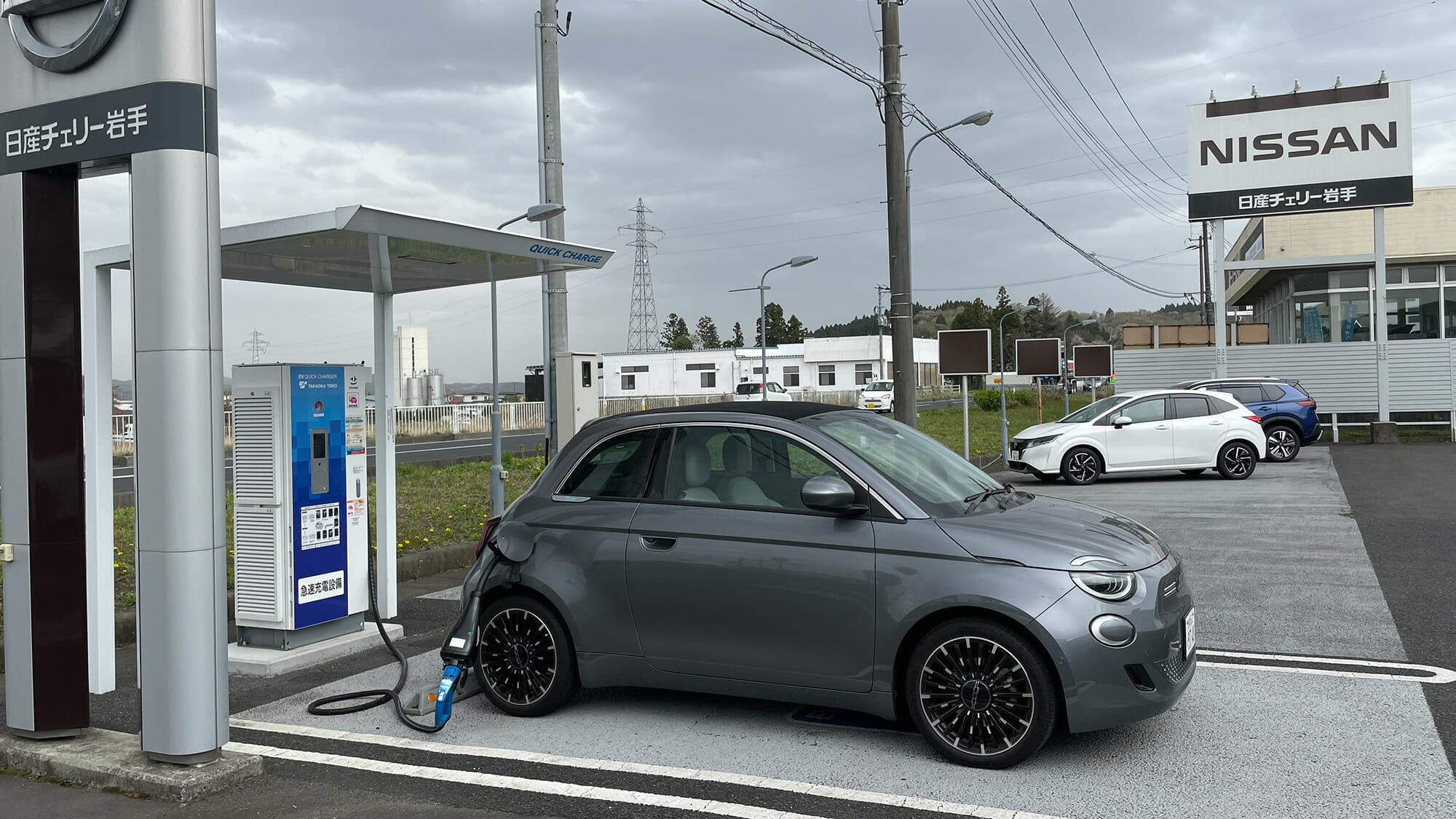

アプリ『EVsmart』で探すと、少し先にある一ノ関スマートインターを降りて数キロのところに50kWを設置している日産チェリー岩手販売一関店が見つかりました。後で知ったのですが、奇しくも往路で寄本編集長が充電した場所と同じだったそうです。
速攻で前沢SAを離れて走り始めると、すぐにSOCが10%になり、メーター内の表示が全体的に黄色くなりました。加えて、一部の機能が制限されるという警告も、時折出るようになりました。
取扱説明書が手元にないのでなにが制限されているかわかりませんが、80km/hで走ることはできたので特に問題はありません。
一ケタになってさらに減っていくバッテリー残量を気にしつつ、目指す日産に無事に到着したときにはSOCは7%。折爪SAでのおかわり充電がなかったらと思うと、ちょっと冷や汗が出ました。
ここで、次に誰も来なければ85%までおかわり充電することにします。ついでに、折爪SAで買ってきたおにぎりとパンでランチです。
結局、54分間できっちり85%まで戻すことができ、人間も休めたのでした。しかもこの日産ディーラーから数キロ南には一関インターチェンジがあったので、距離、時間のロスも最小限に抑えることができました。
