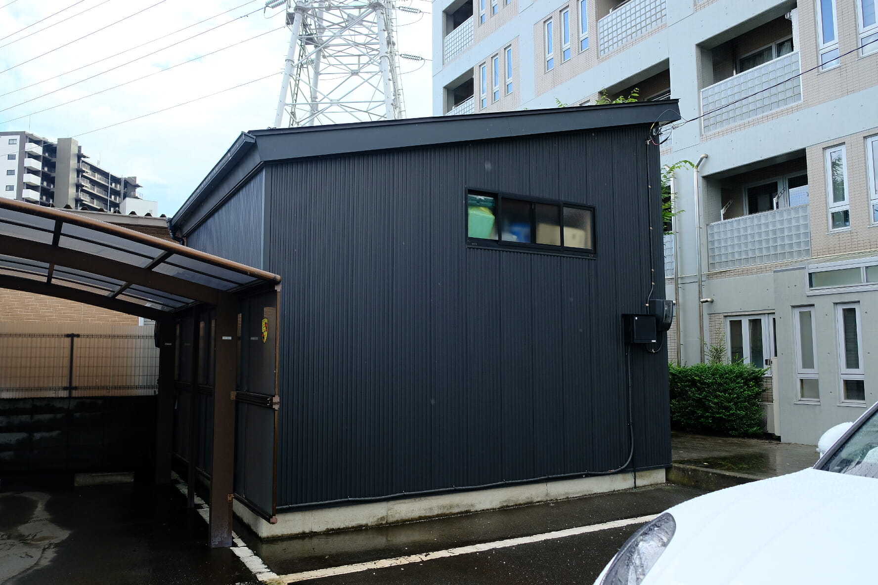

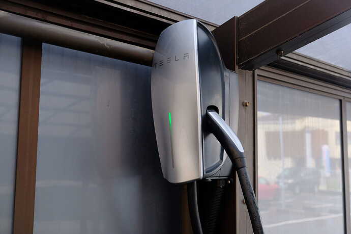

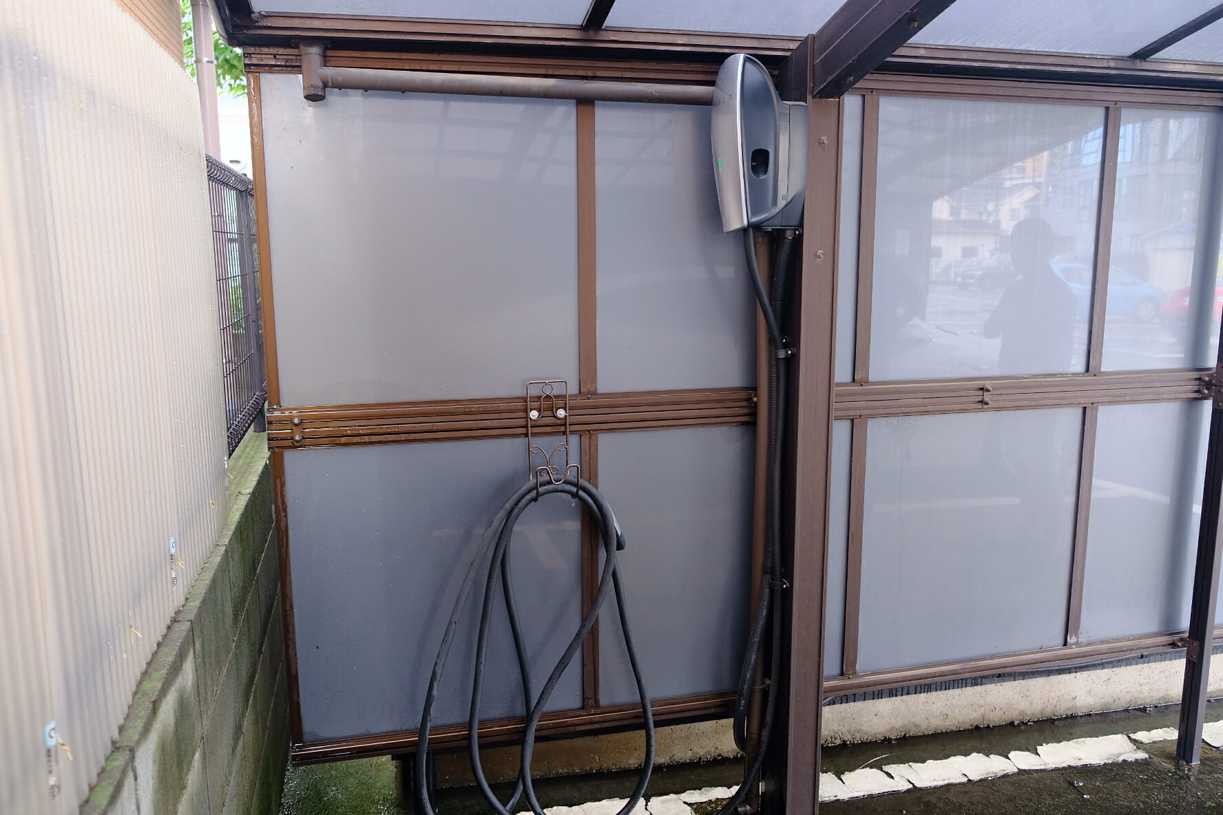

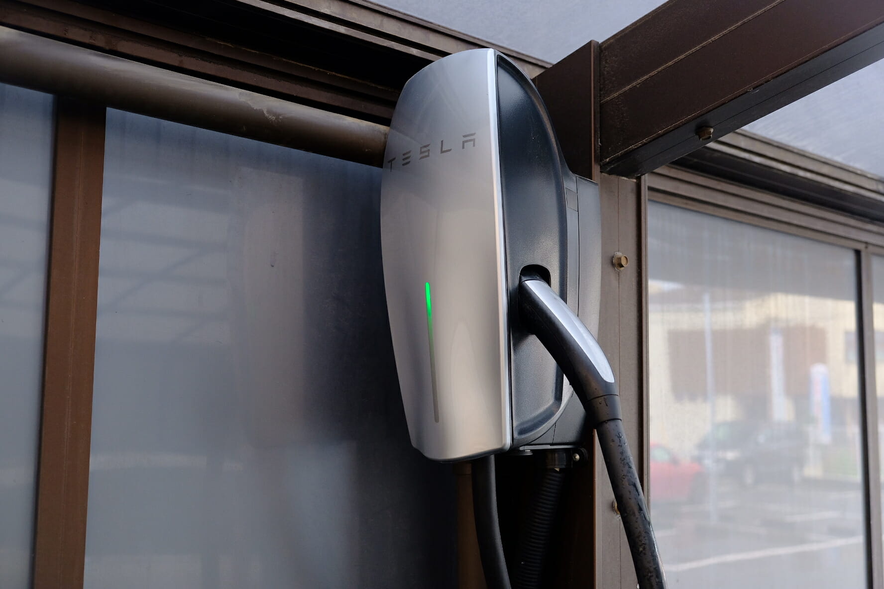

今回の充電器はテスラ用の「ウォール・コネクター」で、今のところ設置されているのは1基です。場所はマンションに隣接する平置きの駐車場の一角で、4台分だけある屋根付きの駐車スペースの中です。

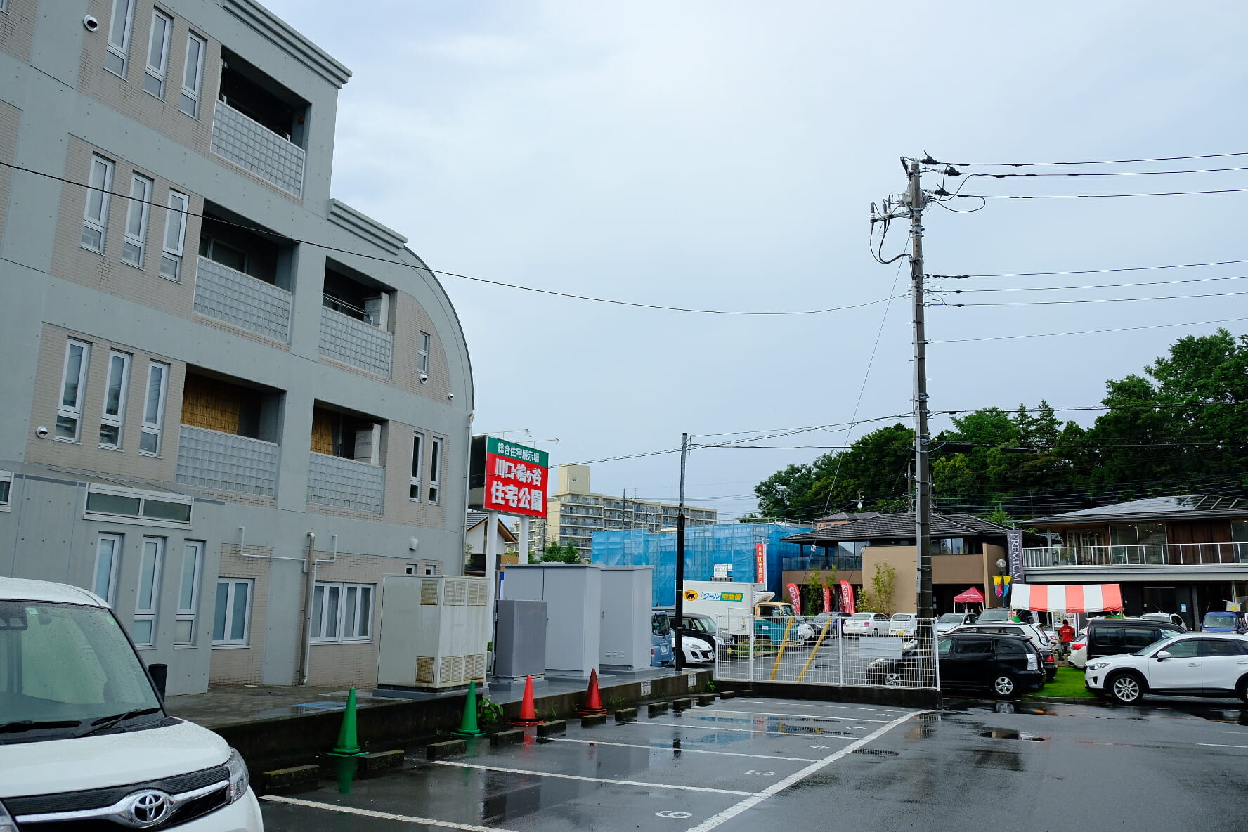

駐車場の外縁に立つ東京電力の電柱からメーターまでを大家さんの細井さんが、メーターからウォール・コネクターまでは住民でテスラ・ユーザーの駒井さんが経費を支払って設置しました。細井さんが支払った費用は20万円ほどでした。
住民の駒井さんは、テスラ指定の工事店を使って充電設備を付けましたが、特に自治体などからの補助金はなく、すべてご自分で支払われました。かかった実費は11万円弱でした。
こうして今や、「200V40A(8kW)」での充電が可能になっています。充電料金ですが、東京電力の電柱から引いた電線にはメーターが付いているので、そこで計量されて請求されます。契約はA契約ではなく「kV契約」で、「夜トク8」を利用し、駒井さんが契約者になっています。
今のところはテスラ用1台ですが、今後も要望があればテスラ用を増設しても構わないと細井さんは考えているそうです。またテスラ以外のEV用の充電器設置の設置も含め、どのような電力契約が可能か、いろいろと模索されています。

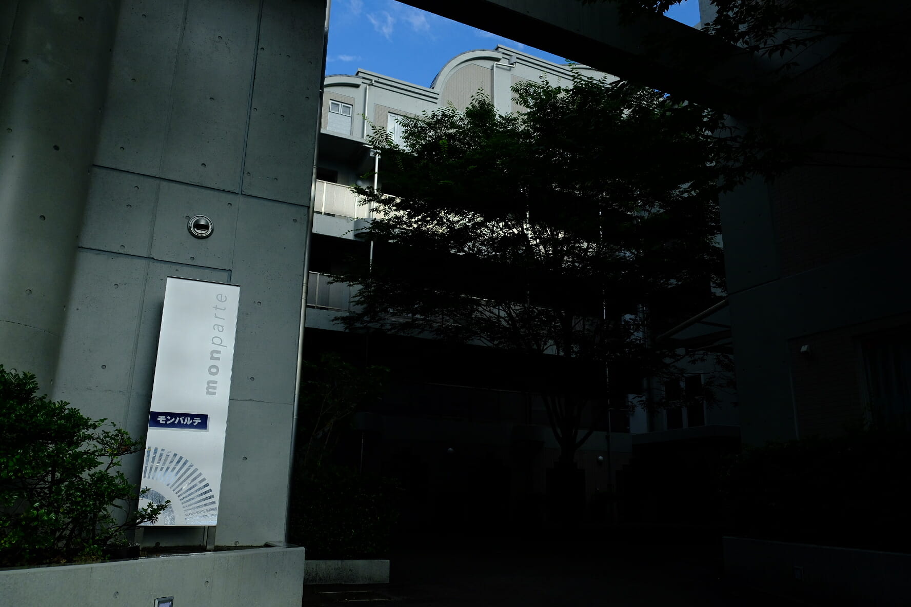

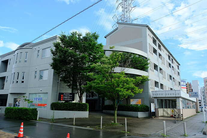

細井さんの経営する賃貸マンション「モンパルテ(monparte)」は、建設当時から、他ではなかなか見られない「哲学」で運営されてきました。完成したのは2001年4月のことです。

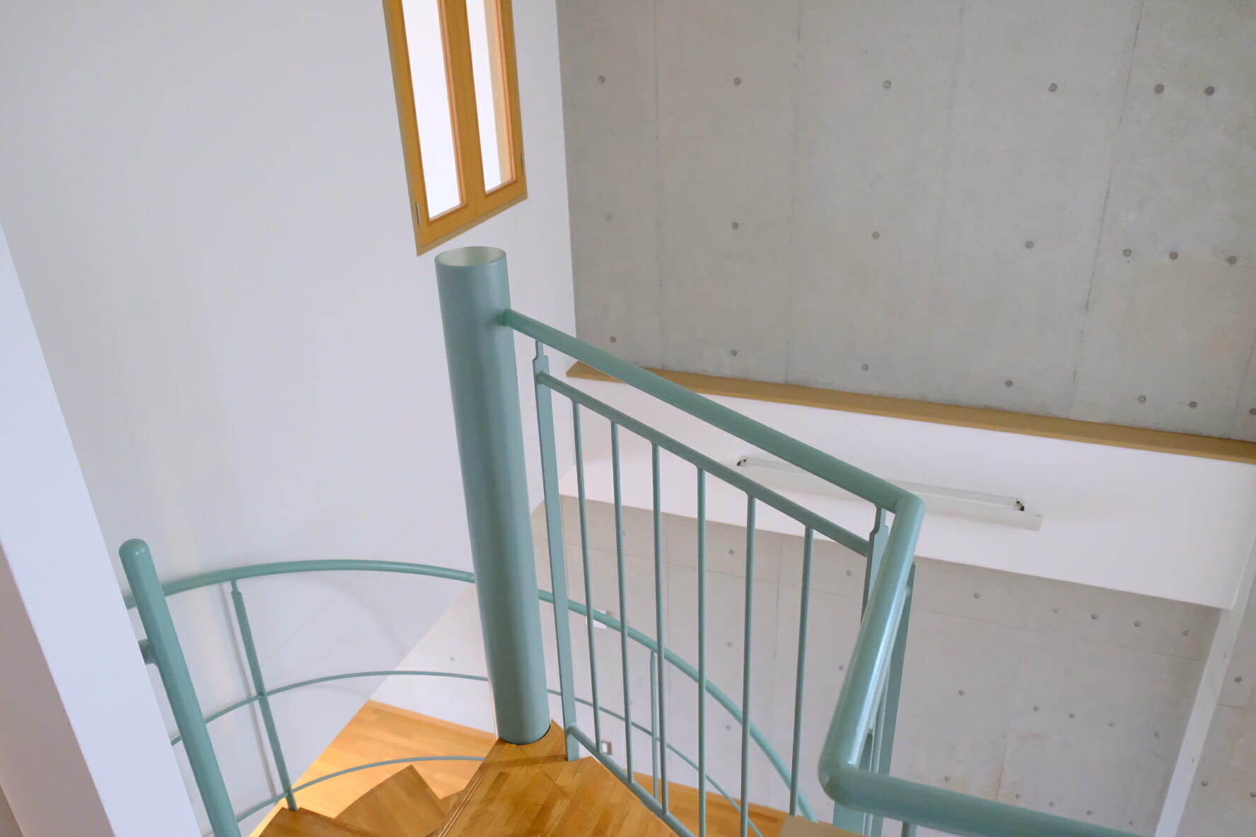

そして、部屋の多様性は「1LDK・2LDK」などの表現では言い表せない構成になっています。「吹き抜けのある部屋」や「隠れ部屋のある部屋」、「メゾネットの部屋」……なかには、「玄関を入ったところが上の階で、吹き抜けを螺旋階段で階下に降りる形式」の部屋まであります。
