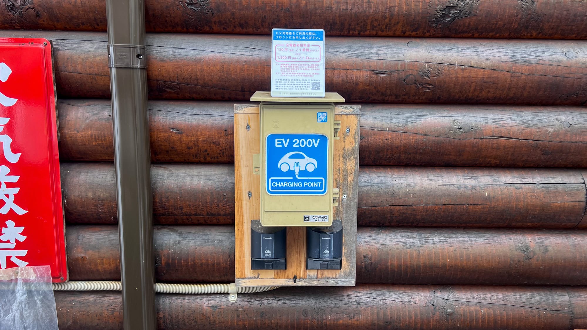

2023年12月1日からスタートした自己申告課金制度に参加しているのは、EV用200Vコンセントや課金機能がないケーブル付き普通充電器(いずれも最大出力3kW)を設置している宿や飲食店の9施設です。EVを充電する場合、1時間あたり150円(税込)の利用料金を充電後に自己申告で支払います。宿泊施設については1泊あたり1500円(税込)という定額利用料金も設定されました。

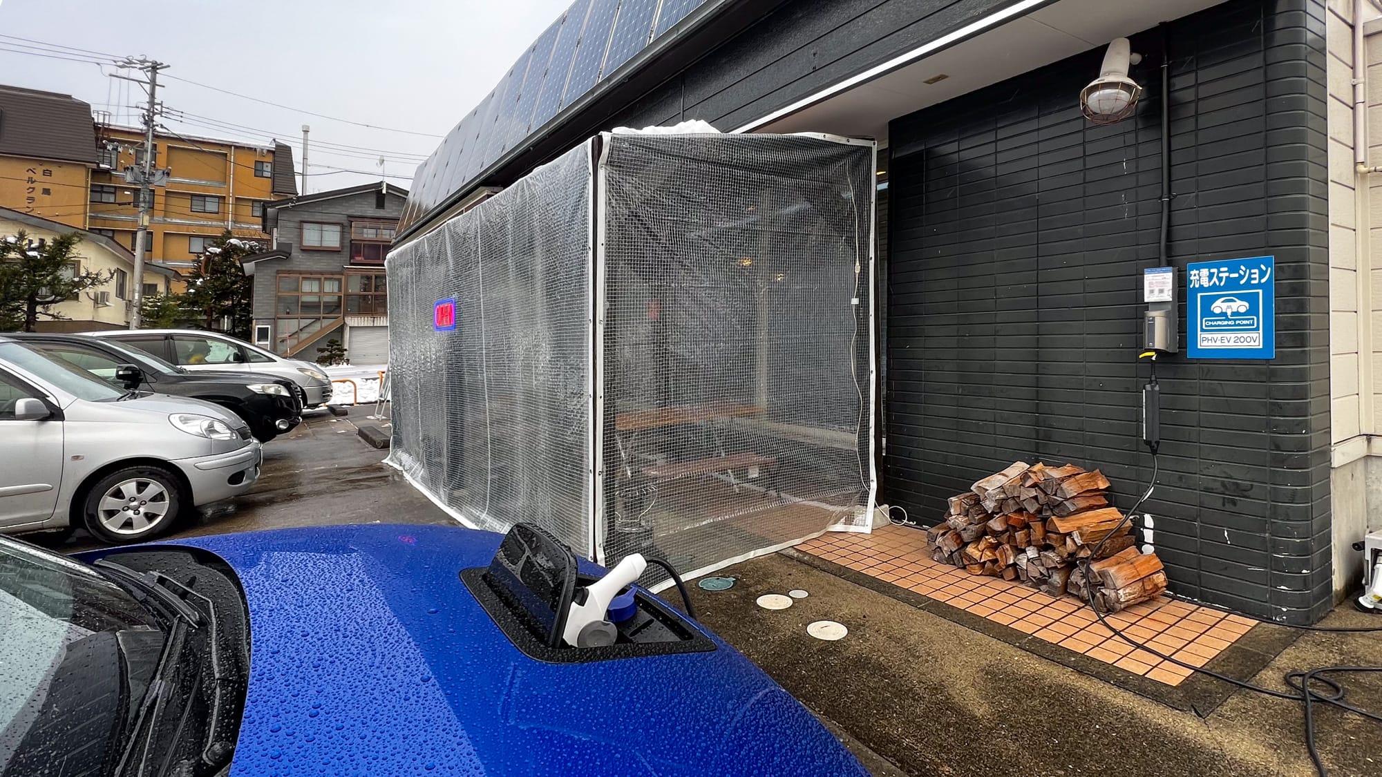

実験期間中、私もEVsmartブログの寄本編集長とともに白馬村を訪れて、白馬EVクラブ事務局を務めている渡辺俊介さんが家族で営む「あぜくら山荘」や、村の中心街にある「ライオンカフェ」での充電課金を体験させてもらいました(関連記事)。
設置している宿泊施設などの負担が少なく運用しやすい課金制度を、ほぼ1年をかけて実現させたわけですが、なぜ白馬村で自己申告課金という取り組みが始まったのかについて、最初からあらためて説明します。全国からEV・PHEVが集まる「ジャパンEVラリー白馬」が10年以上にわたって開催されるなど、EV普及に積極的だった白馬村では、行政も充電設備の設置を支援していて、200Vコンセントを備えた宿泊施設も一昨年までに40カ所近くにまで増えていました。
EVユーザーとしては有難い限りなのですが、設置者にはコスト負担が課題になります。これまでは、宿泊施設や滞在型のレジャー施設での目的地充電は、利用者サービスとして無料とするケースが一般的でした。渡辺さんのあぜくら山荘も、実証実験前までは施設利用者に充電器を無料で使ってもらっていたといいます。

私が実証実験で試した時は、ライオンカフェは現金手渡し、あぜくら山荘ではチェックアウト時に宿泊料金と一緒にカードで支払いました。
