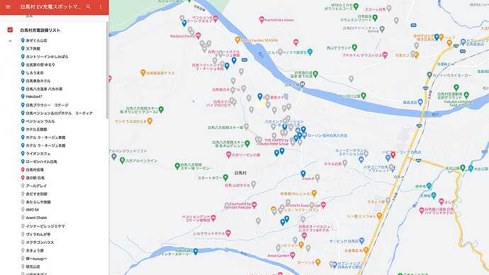

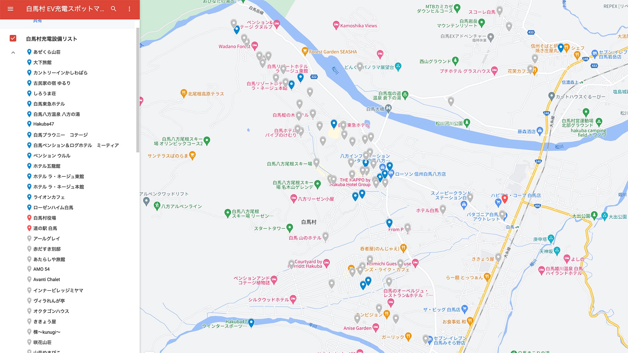

それが白馬EVクラブのHPで確認したところ、91施設(23年12月現在)に。最大出力44kW~90kWの急速充電器もあって、200Vコンセントや高出力のテスラ・ウォールコネクターも含む普通充電器は150口以上になっています。驚くべき拡充ぶりです。

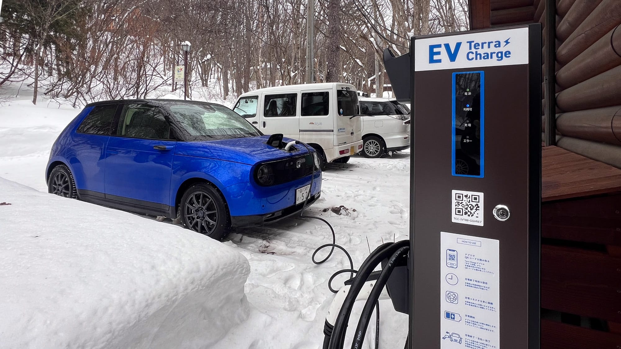

年明けの24年1月に再訪問しました。宿泊先に選んだのは、白馬EVクラブ事務局の渡辺俊介さんがご家族と営む「あぜくら山荘」。もともと200VのACコンセント(3kW)が2口あって、以前に宿泊した際にも利用させてもらいました(関連記事)。到着してみると、その隣には新たにTerra Charge(テラチャージ)の6kW普通充電器(2口)が増設されていました。
このテラチャージの6kW充電器が、村内で一気に普及率が上がった理由です。渡辺さんによると、昨年、テラチャージが白馬村内の宿泊施設オーナーらを対象に6kW充電器の無料設置を案内する説明会を開催。そこで興味を持って導入を決めたオーナーが多かったそうです。渡辺さんのような増設組も含めてテラチャージの充電器が54施設に84口設置されました。地面が凍結する冬季は基礎工事ができなくなっていて、雪解け以降に充電器はさらに増える見込みだそうです。
テラチャージの提案が支持を集めた理由は、無料設置だった上に、6kWの充電料金を1時間350円(3kWの場合は200円)として、さらに設置者の電気代負担を軽減する一定額の還元があったことでした。

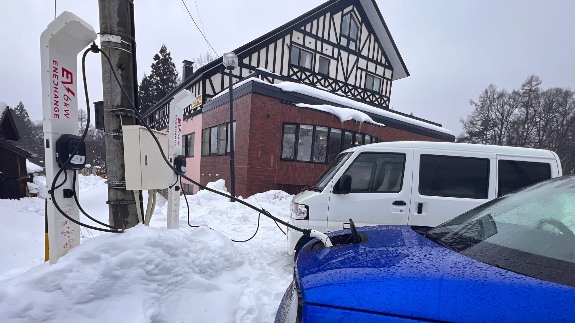

白馬ジャンプ競技場の目の前にある「白馬山のホテル」には、エネチェンジの6kW充電器が設置されていました。ホテルの正面に置かれて目立っています。使い勝手の良さを求めてわざわざ充電しに来るEVも多いとのこと。代表のMさんは「どんどん使ってもらって、充電器があるから泊まろうという人が増えてくれればいいですね」と話していました。みなさんご存知の通り、エネチェンジの充電器はeMP認証できるのが便利。お話を聞いている間、さくっと充電させてもらいました。

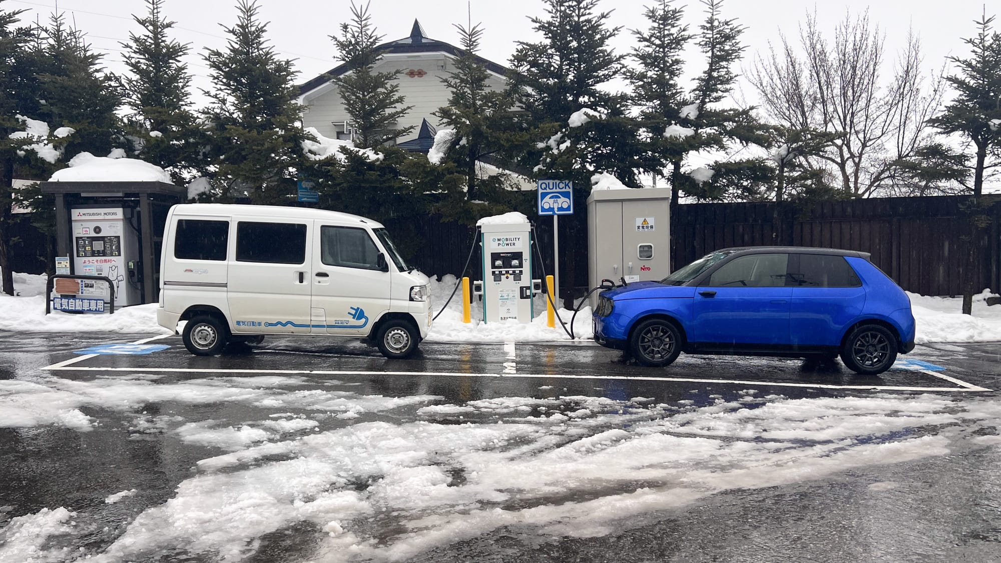

更新された役場と道の駅もすでに運用開始されていたので、渡辺さんのミニキャブ・ミーブと私のHonda eで試しに行きました。

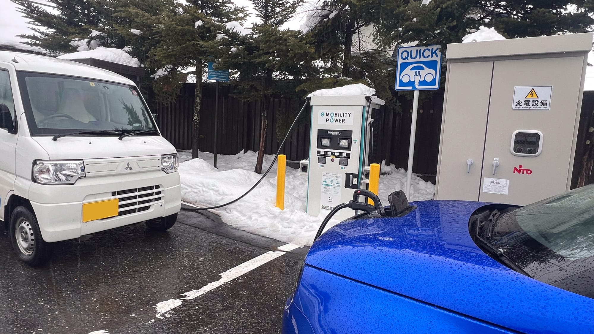

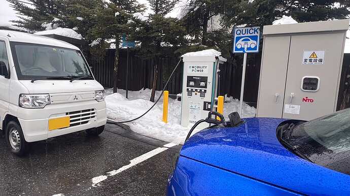

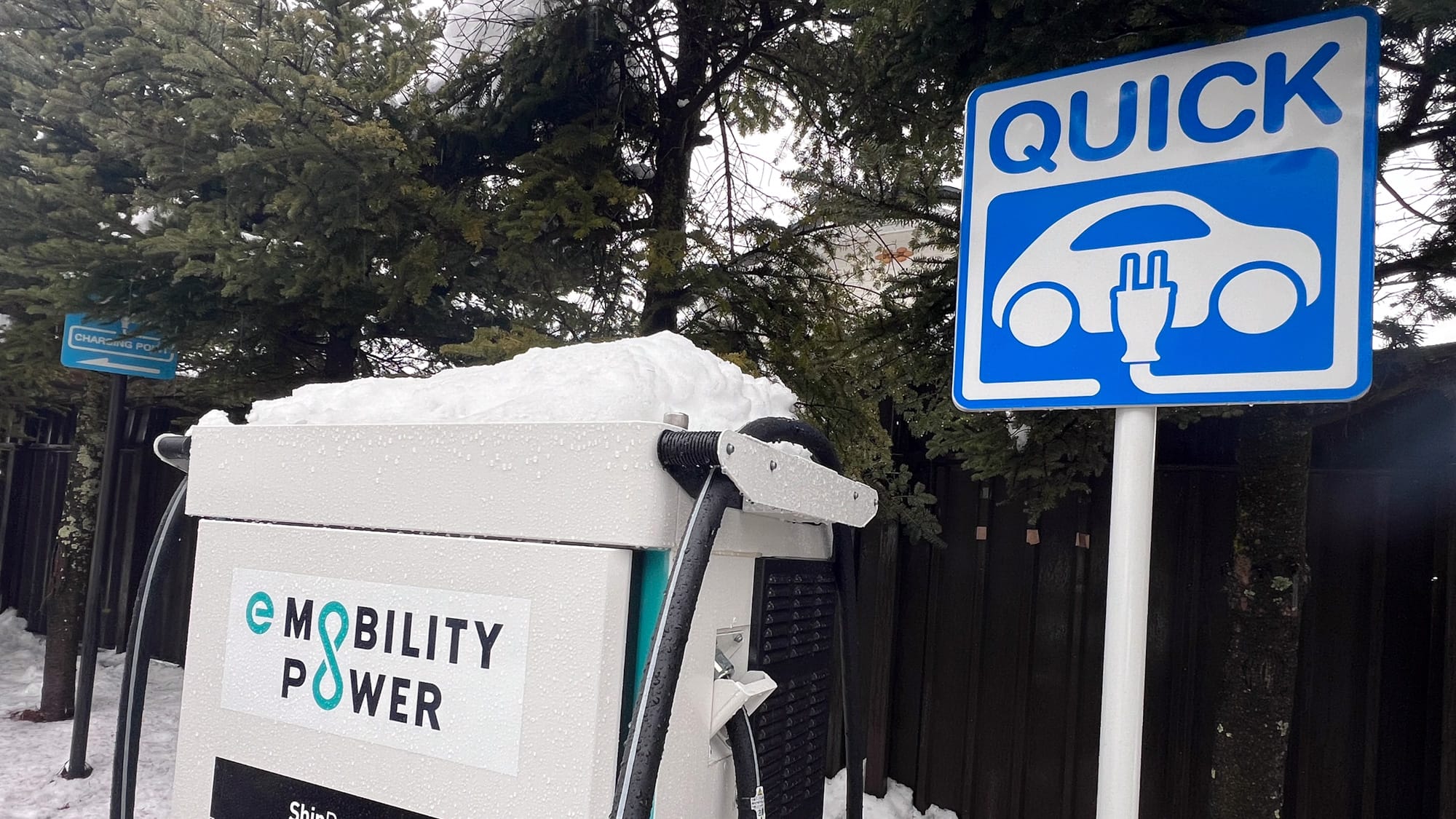

まずは道の駅白馬から。設置はe-Mobility Power。以前使われていた25kW器の向かって右側に、真新しい90kW器がありました。1基からケーブルが2本出ているタイプです。駐車スペースの都合で、車室が縦列になっています。
車体前部に充電口があるHonda eは、どちらからも充電ケーブルが届きそうなので、先を譲りました。ミニキャブ・ミーブは助手席側に充電口があるので、向かって左側の車室を選択。私は向かい合わせになるように止めました。あまり体験したことのない配置で新鮮です。
充電器のケーブルは、吊り下げ式。筐体の両肩にケーブルを通す部分がついています。初めて使いましたが、いい感じです。引き出すのに少し力が必要でしたが、地面で絡んだケーブルを伸ばしたりほどいたりするよりは全然いい。これ、ケーブル放置対策にも良さそうです。積雪の多い地域では、駐車スペースを何度も除雪する必要があります。この方式なら雪の下に埋まったケーブルを除雪車が傷つけてしまう心配も減りますね。

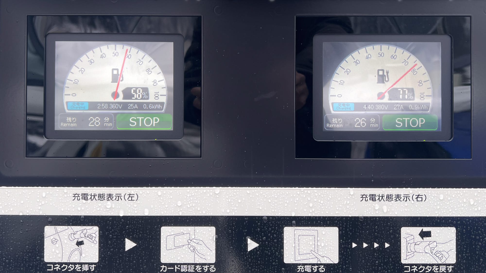

充電はいつものように、eMP提携カードでピッと認証して問題なくスタート。たぶん2台で充電すると45kW×2の最大出力になると思われますが、そもそも90kWなどという高出力では充電できない2台ですし、Honda eは30kW程度でしか入らないので、出力の検証はできませんでした。最大出力については、高出力対応EVのみなさんの検証を待ちたいと思います。

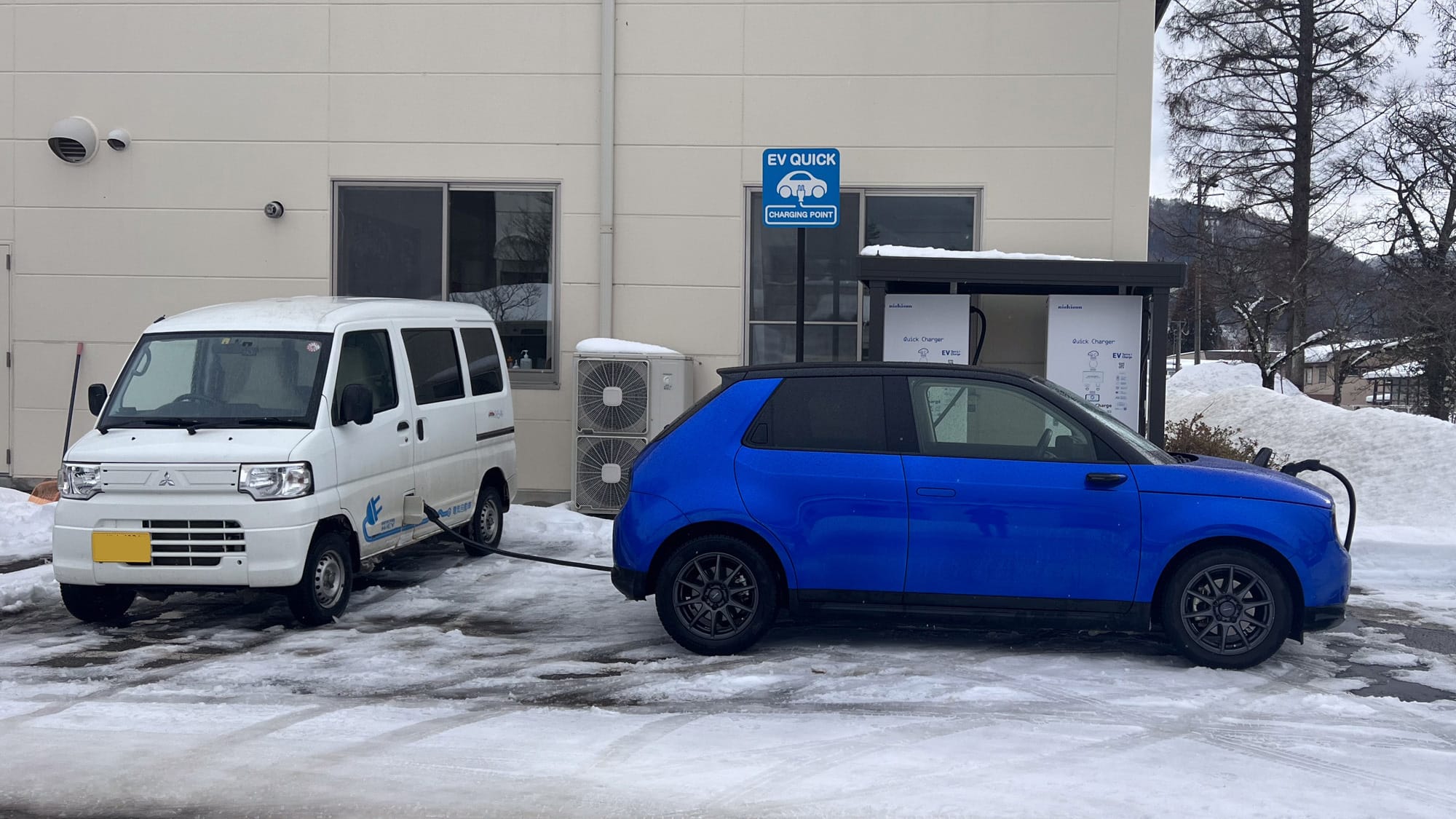

続いて白馬村役場です。古い急速充電器が置かれていた屋根付きスペースにニチコン製50kW器が2台並んでいました。屋根などはそのままにリプレイスされたようです。ただ、こちらもスペースが限られていて、車室は変則的な「L字」配置。充電風景としてはこっちの方が珍しいかもしれません。

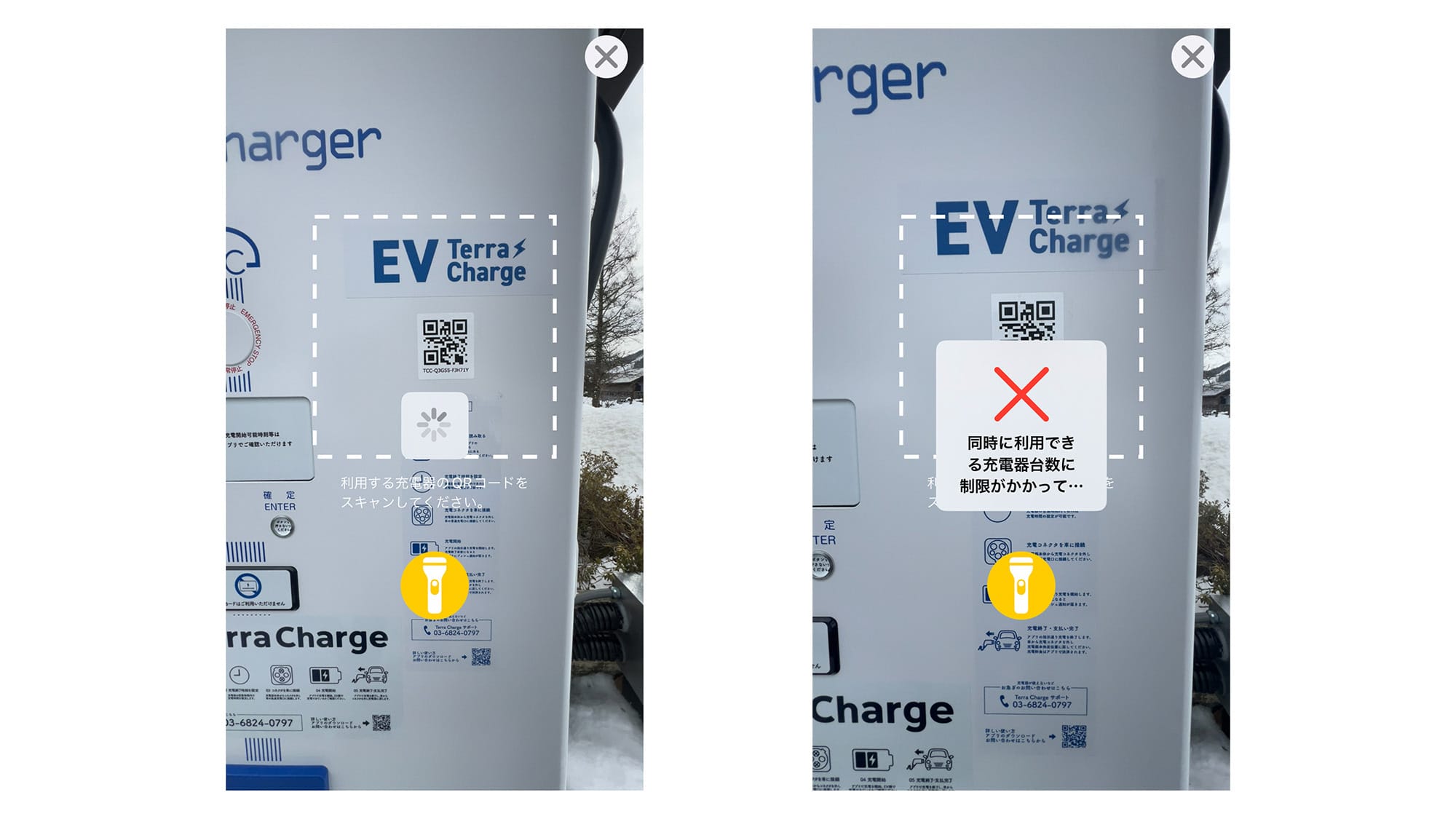

こちらの充電器はe-MP提携カードは使用不可。テラチャージの専用アプリを使います。「白馬村でテラチャージ増加中」と聞いていたので、クレジットカードの登録など、事前にアプリは利用可能にしてありました。段取りって大事ですね。さっそく2台で繋いで試してみます。
ところが、アプリでQRコードを読み込むと、「同時に利用できる充電器台数に制限がかかって……」という表示が出て、先に進めません。あれ? 逆にHonda eから充電スタートさせてみると、ミニキャブ・ミーブが充電できない、という状況になってしまいました。
あぜくら山荘に設置されたテラチャージの普通充電器は問題なく使えていたので、専用アプリの設定ミスなどではないはず。うーん、と2人で首を捻り、テラチャージに問い合わせることにしました。
後日、カスタマーサポートから以下のような回答がありました。
「(取材日だった)1月18日時点では、デマンドコントロール設定されていたため、1台しか稼働できておりませんでした。現在は、解除済みですので2台同時にご利用いただけます」(メールから引用)。
いわゆる初期トラブルだったということでしょう。白馬村によると、2月9日にテラチャージとニチコンが現地で点検して、無事に2台同時に50kW+50kWで充電できることを確認した、とのことです。
