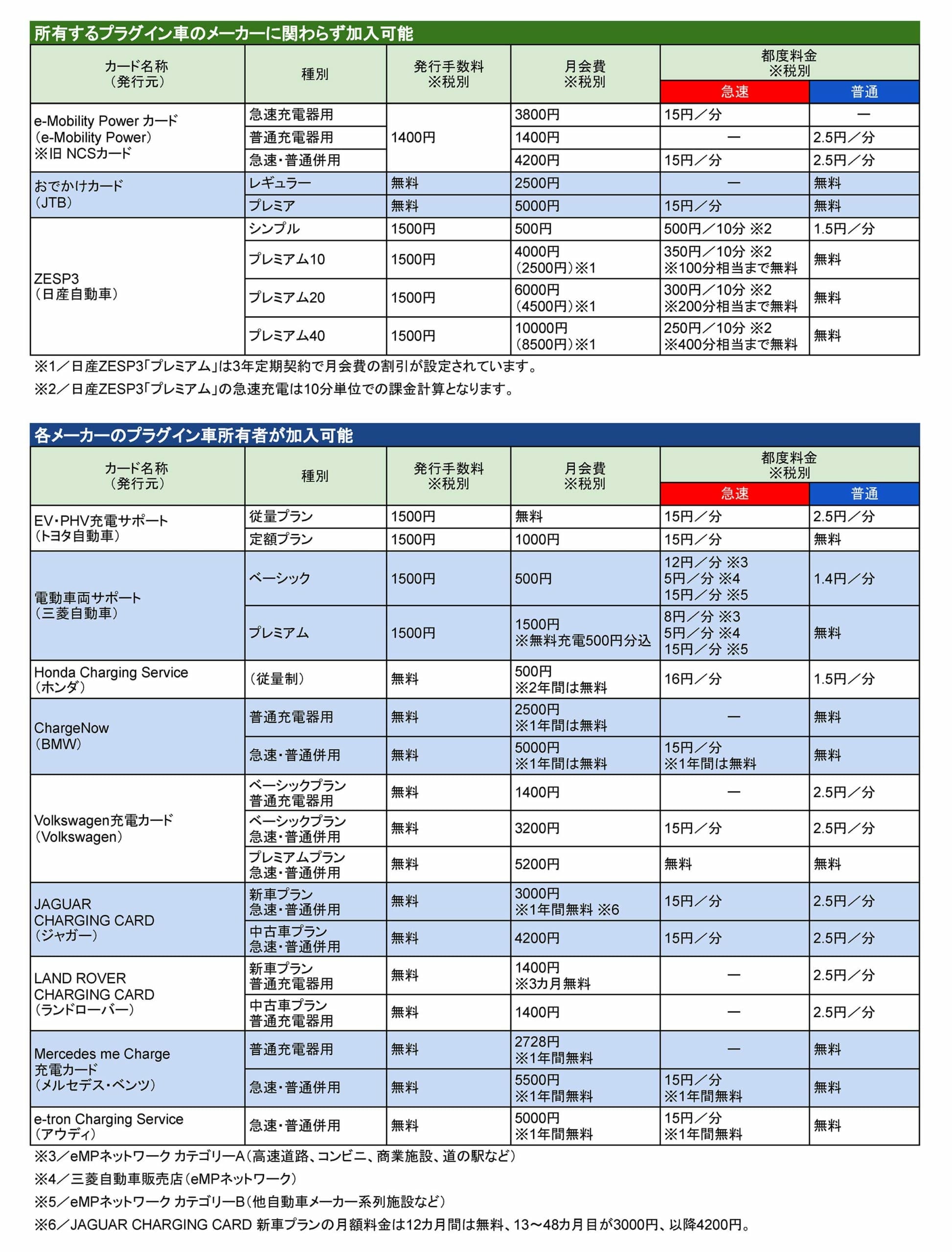

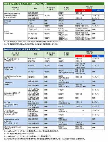

まず、2021年3月現在、加入することが可能な個人向け認証カードの一覧をご紹介します。本来は税込価格でご紹介するべきですが、なぜか各カード料金の設定が「税別」で発表されているケースが多いので、一覧表では税別価格で統一しています。また、初回カード発行時の手数料などは各サービスによって「入会金」や「発行手数料」など呼称が異なりますが、「発行手数料」としました。最初の発行手数料が無料でも、紛失などによる再発行は有料の場合もあります。

【充電カードの概要】車種を問わず加入可能なカード
順に、それぞれのカードの発行元ウェブサイトや問い合わせ先などを整理しておきます。
e-Mobility Powerカード(e-Mobility Power)
2021年4月から正式に移行する、旧「NCSカード」です。カードのデザインなどは一新されますが、料金体系は変わらず、NCSカードのままでも引き続き使用することが可能です。
【関連サイト】
e-Mobility Power 公式サイト
【問い合わせ先電話番号】
●e-Mobility Power 未発表
●日本充電サービス コールセンター【フリーコール】0120-983-302
受付時間/平日 8時~18時(土日祝日は休業)
おでかけカード(JTB)
正式名称は『NCSネットワーク充電器認証 EV・PHEV充電カード』。「レギュラー(普通のみ)」と「プレミア(急速・普通併用)の2タイプがあり、ともに普通充電の都度料金が無料となっているかわりに、月会費がeMPカード(NCSカード)よりも少し高く設定されています。eMPへ移行後も、従来のカードはそのまま使用できます。
【関連サイト】
おでかけCard 公式サイト
【問い合わせ先電話番号】
●おでかけCardコールセンター【ナビダイヤル】0570-200-205
受付時間/平日 9時30分~17時30分(土日祝日は休業)
ZESP3(日産自動車)
正式名称は「日産ゼロ・エミッションサポートプログラム3」。日産ディーラーで申し込みができます。プラグイン車のメーカーや車種に関わらず加入することが可能。プレミアムプランでは普通充電が無料、日産レンタカーが割引料金で利用できるサービスなどが付帯しています。
ざっくり言って、車種を問わず加入可能なカードとしてはeMPカードやJTBのお出かけカードに比べて経済的で、プレミアムプランでは普通充電が無料というメリットがあります。輸入車EVオーナーの場合、各メーカーが用意している充電カードよりも月額料金などを抑えることができるケースがあります。毎月の走行距離、急速充電の利用回数(時間)などを見極めて検討してみるのがオススメです。
急速充電の都度利用料金が「10分単位」となっているのもZESP3の特徴です。これは「急速充電時間の短縮を促すため」という意図があります。eMPネットワークの急速充電器は1回30分が上限となっていますが、実は、高速道路などでのロングドライブでは、30分フルに充電しなくても目的地までの電池残量は十分だったり、80%を超えて充電できる(おおむね電気自動車では電池残量が80%を超えると急速充電の速度が低下します)ケースが多いのです。10分単位として1分単位よりも高額な料金単価とすることで、30分ではなく「20分、10分で止めておこう」という使い方を提言していると理解しておきましょう。
【関連サイト】
ZESP3 公式サイト
【問い合わせ先電話番号】
●日産 お客様相談室【フリーダイヤル】0120-315-232
受付時間/9:00~17:00(12/31~1/2を除く)
【充電カードの概要】各メーカーのプラグイン車所有者が加入できるカード
各メーカーのプラグイン車オーナーが加入する認証カードです。中古車の場合の加入方法や対応がメーカーによって違ったり、購入するのがEVかPHEVかで加入すべきカードが異なるほか、各社、各車種によってさまざまな特典や優待が設定されていることがあります。詳細については購入時、ディーラーや販売店で相談してください。
EV・PHV充電サポート(トヨタ自動車)
プリウスPHVやRAV4PHV、C+pod、レクサスUX-300eなどの車種購入者が対象となります。RAV4PHVやC+podは急速充電には対応していませんが、料金設定などは合理的といえるでしょう。
【関連サイト】
EV・PHV充電サポート 公式サイト
【問い合わせ先電話番号】
●充電カードサポートデスク【フリーコール】0800-700-0177
受付時間/9:00~18:00(年中無休)
電動車両サポート(三菱自動車)
MiEVシリーズ、アウトランダーPHEV、エクリプス クロスPHEVなどの車種が対象。このカードもそうですが、メーカーが発行する充電カード(日産ZESP3を除く)のほとんどが所有者ではなく車両(車台番号)と紐付けられており、複数の車両を所有している場合は1台ごとに申し込む必要があります。
【関連サイト】
三菱自動車電動車両サポート 公式サイト
【問い合わせ先電話番号】
●三菱自動車 お客様相談センター【フリーダイヤル】0120-324-860
受付時間/9時~17時(土日祝・三菱自工休日/9時~12時・13時~17時)
Honda Charging Service(ホンダ)
クラリティ PHEVや、Honda e などの車種が対象。クラリティ PHEVは急速充電にも対応しています。
【関連サイト】
Honda e 充電説明ページ
【問い合わせ先電話番号】
●Honda Charging Service コールセンター【ナビダイヤル】 0570-088-005
受付時間/24時間
ChargeNow(BMW)
電気自動車である i3 や、PHEV各車種が対象です。
【関連サイト】
充電オプション 説明ページ
【問い合わせ先電話番号】
●BMW カスタマー・インタラクション・センター【フリーダイヤル】 0120-269-437
受付時間/平日 9時〜19時/土日祝 9時〜18時
Volkswagen充電カード(Volkswagen)
Volkswagen製EVまたはPHEV車両が対象で、具体的には e-Golf が対象でしたが、現在、日本での新車販売は終了しています。中古車を購入した場合でも、下記「Volkswagen充電カード」のウェブページから申し込みが可能(車台番号が必要)です。
【関連サイト】
Volkswagen充電カード 説明ページ
【問い合わせ先電話番号】
●Volkswagen充電カードお客様コールセンター【ナビダイヤル】 0570-002577
受付時間/平日 9時30分~17時30分(土日祝日、年末年始は休業)

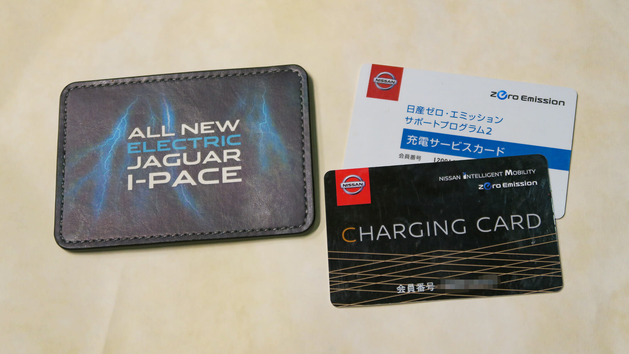

JAGUAR CHARGING CARD(ジャガー)
現状、ジャガーI-PACEが対象。数量限定で充電カードを収納する専用レザーケースのプレゼントを実施中です。
【関連サイト】
JAGUAR CHARGING CARD 公式ページ
【問い合わせ先電話番号】
●ジャガーお客様相談室【フリーダイヤル】 0120-92-2772
受付時間/9時~17時(土日祝日は休業)
LAND ROVER CHARGING CARD(ランドローバー)
RANGE ROVER PHEVが対象です。こちらもジャガーとはまたデザインが違う専用レザーケースのプレゼントを実施中。
【関連サイト】
LAND ROVER CHARGING CARD 公式ページ
【問い合わせ先電話番号】
●ランドローバーお客様相談室【フリーダイヤル】 0120-92-2992
Mercedes me Charge 充電カード(メルセデス・ベンツ)
完全電気自動車であるEQCとPHEVのE 350 e スポーツ、E 350 de スポーツ、GLC 350 e 4MATIC、 GLC 350 e 4MATIC Coupé などが対象。PHEVでも車種によって『Mercedes me Charge』への対応が違うようなので、購入時にディーラーで確認してください。
【関連サイト】
Mercedes me Charge 公式ページ
【問い合わせ先電話番号】
●Mercedes me Charge コールセンター【フリーダイヤル】 0120-769-366
受付時間/8:00-20:00 (年中無休)
e-tron Charging Service 充電カード(アウディ)
完全電気自動車『e-tron』シリーズを拡充するアウディの充電カード。
【関連サイト】
e-tron Charging Service 公式ページ
【問い合わせ先電話番号】
●コールセンター【フリーダイヤル】 0120-503-709
受付時間/9:00-18:00 (年中無休)
実際に利用する充電カードはひとつ
