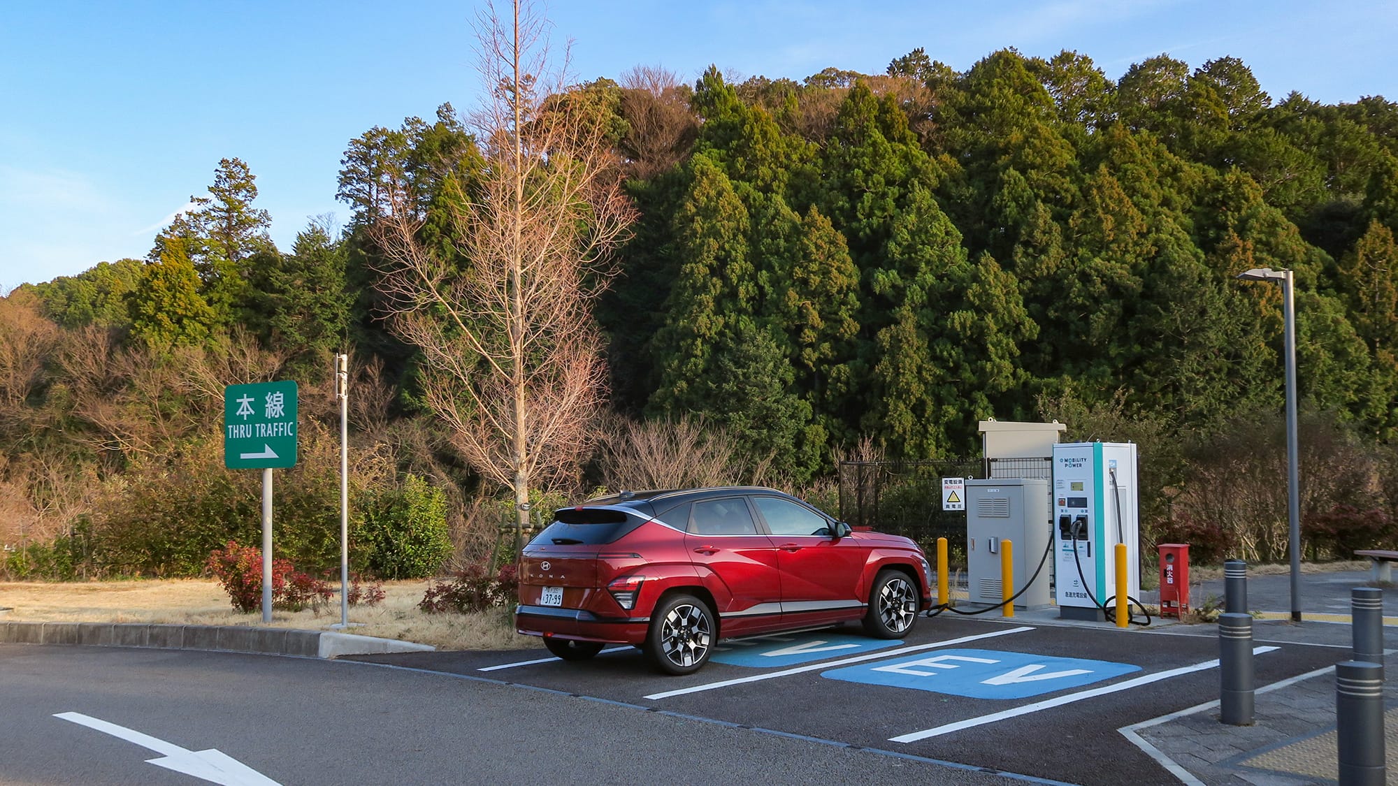

ヒョンデ『KONA』京都往復からの提言~復路は急速充電1回で余裕の完走でした(2024年2月26日)
東京=京都と横浜=伊勢、片道の距離は約450kmでほぼ同じです。3月4日、横浜みなとみらいのヒョンデジャパン本社で広報車を借りた時、SOC(電池残量)が65%、航続距離表示は291kmしかなかったので「これは往路は2回充電かな」と覚悟しました。
実際、新東名掛川PAでの30分に加えて伊勢湾岸道の刈谷PAで10分だけ注ぎ足し充電をしたので2回充電ではあったのですが、刈谷はトイレ休憩を兼ねて行った「念のため充電」だったので、実質1回の急速充電で予約していた松阪市内のホテルに到着できる感じでした。これは、大容量の底力だと思います。
復路の2回充電にも理由があります。この広報車、私の伊勢往復を受け継いで、翌日はライターの烏山さんが「東名300km電費検証」を行う予定になっていました。残量ギリギリで川崎市内の烏山さんちに届けるのは不親切なので、静岡SAでの30分に加えて、海老名SAで充電。SOC30%くらいで引き渡すことができました。

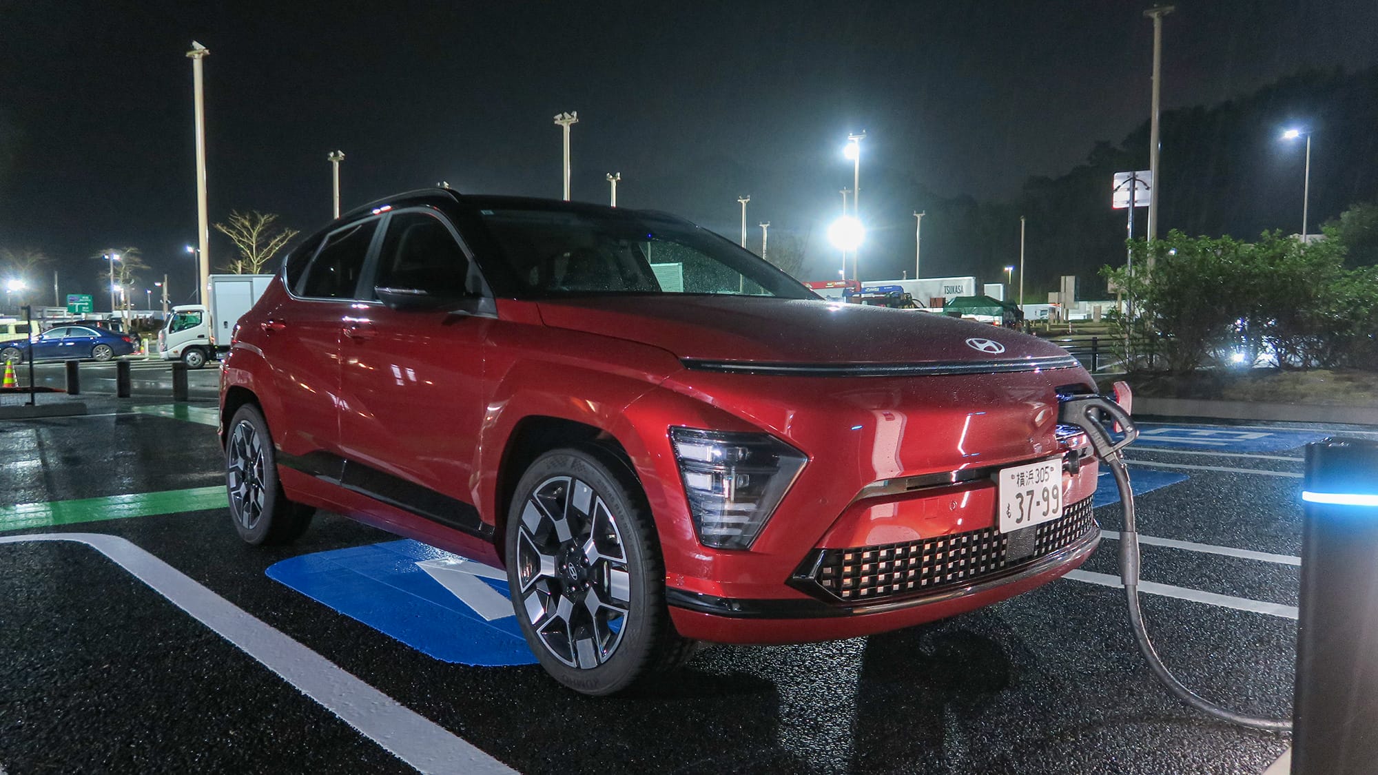

海老名SAで40分という中途半端な充電時間になっているのは、90kW器が埋まっていて出口側の40kWで充電開始したものの、10分ほどで90kW器が空いたので、バックで戻ろうと試みたのですが……。すぐに次の充電車両が入ってきたため、元の充電器に戻って再び充電したからでした。
そもそもの海老名到着時、出口寄りの充電区画が仮眠トラックに塞がれていて、土砂降りの中、ドアをノックして移動してもらわなければならなかったのもちょっと切ないエピソードです。夜の海老名、かなりの高確率でトラックによる充電区画ブロックに遭遇するのは、悩ましい課題ですね。

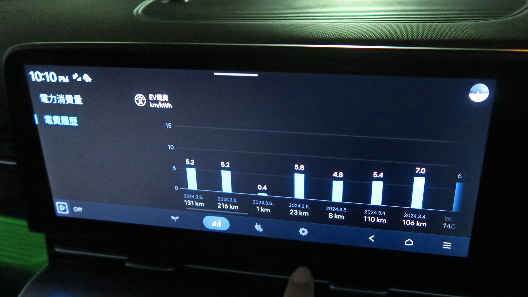

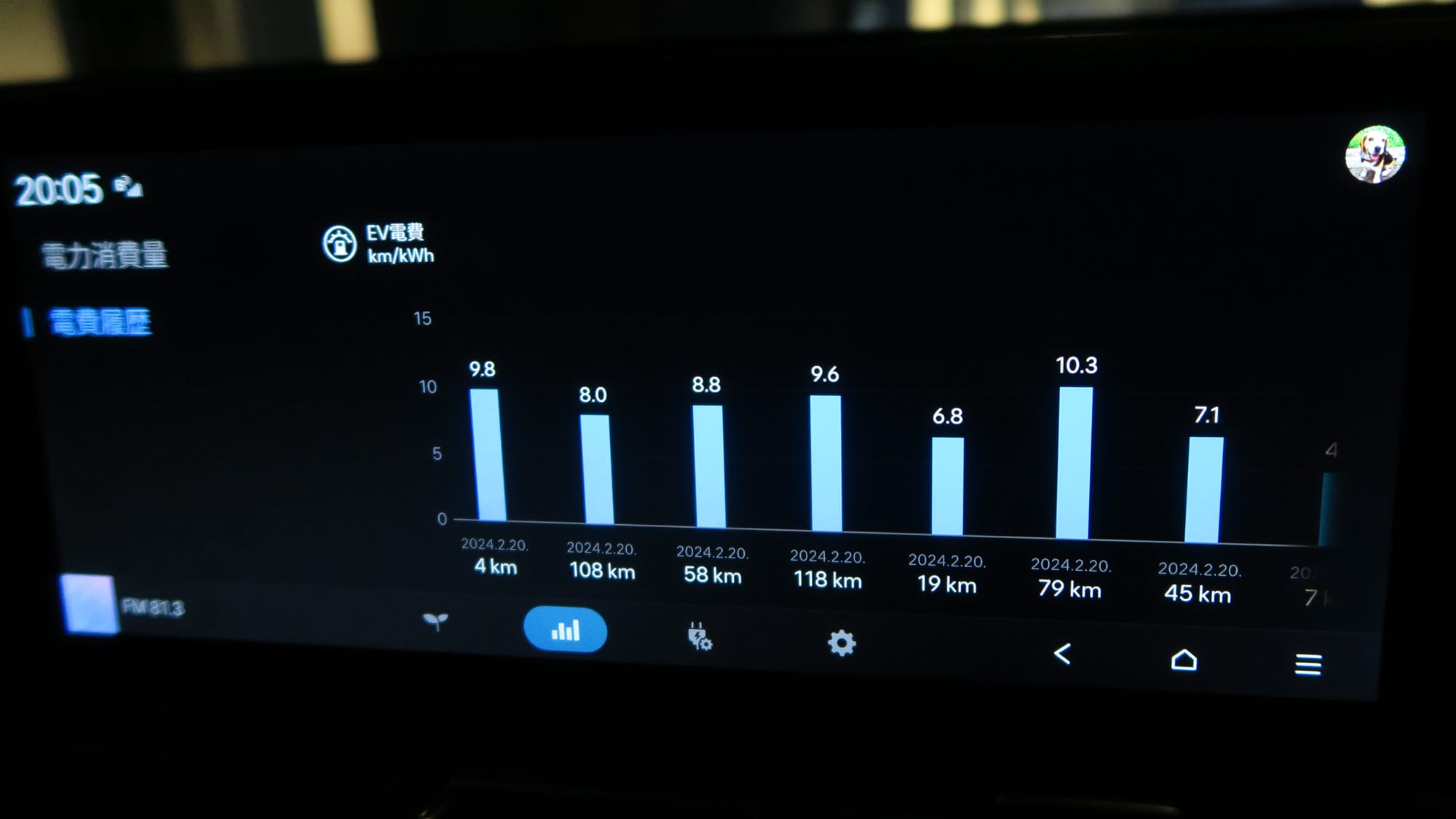

まず、Casualが48.6kWhに対してLoungeは64.8kWhと16kWh以上も大容量。でも、満充電からの走行可能距離や、急速充電で回復する航続距離には大きな差は感じなかったのが意外な気付きでした。京都往復の日は14〜18℃と季節のわりに暖かく、伊勢往復の今回、往路は10〜18℃と暖かかったものの、復路は5〜7℃程度と肌寒く、土砂降りの雨に見舞われました。そのせいもあって、京都復路では8km/kWh台後半を連発していた区間電費が、伊勢復路では5km/kWh台前半から抜け出せず……。
同じバッテリー容量でVoyageの航続距離は625kmと80km以上長いことからも推察できるように、CasualとLoungeの実用的な航続距離感覚は、ほぼ同じ程度であることを感じました。気温条件が近かった往路を比べても、1〜2km/kWhはCasualの電費が優れている印象でした。

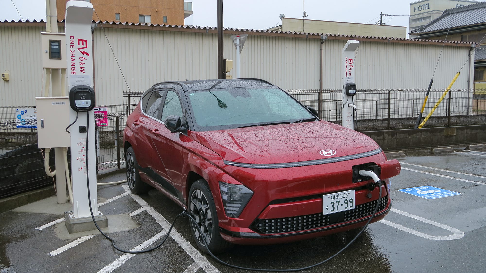

今回、取材するイベント会場は伊勢市内だったのですが、近くで充電器がある宿は高級な温泉宿ばかり。30kmほど手前の松阪市内で、フレックスホテルという宿を予約しました。このホテルには、EV充電エネチェンジの6kW器が2基設置されていました。すぐ近くのルートインにもエネチェンジの充電器(1口)がありますが、ここは以前宿泊して充電したこともある(関連記事)ので、あえて違うホテルを選んでみた次第。
ところが、刈谷PAで念のため充電を終え、EV充電エネチェンジのアプリでフレックスホテルを確認すると……、なんと、充電器が2基とも使用中の表示になっていたのです。時刻はすでに19時過ぎ。2台とも宿泊者の可能性が高いでしょう。
翌日の復路を考えてもホテルでの充電は必須だったので、アプリで充電器が空いていることを確認した上で、ホテルルートイン松阪駅東へ電話。充電器に「予約あり」のパイロンを立てていただくことにして(それでもパイロン退けて駐車する猛者もいるそうですが)シングルを一部屋取っていただきました。
ということで、フレックスホテルに「充電器がいっぱいだからキャンセルで」と連絡すると……、なんとなんと、充電できないのはキャンセル理由にならないので、キャンセル料が必要と言われてしまいました。もったいないけど、キャンセル料より充電が大事です。
実は、国の補助金を使って設置した充電器は、基本的に「誰でも使える施設」でなくてはならないので、予約はできません。ルートインは補助金を使わずにエネチェンジの6kW器に置き換えているので、夜間は宿泊者専用として、予約(場所や状況によってケースバイケースでしょうが)にも対応してくれるんですね。
こんなことなら、最初から今回もルートインにしておけばよかったと後悔しつつ。伊勢道の松阪ICを下りたところで念のためもう一度アプリを確認してみると……。なんたることか、フレックスホテルの充電器がひとつ、空きになりました。
空いてるならキャンセル料はかからない方が賢明です。まずフレックスホテルに到着して無事に充電器に繋げることを確認。フレックスに「キャンセル中止」の電話、そしてルートインには「急な電話に対応していただいて申し訳ありませんが、やっぱり宿泊できません。充電器も予約解除してください」とお詫びの電話を入れたのでした。
なんというか。フレックスホテルのご担当者は「充電できないのはキャンセル理由にならない」と言ってましたが、EV乗りにとって予定していた充電ができないのは、鉄道や飛行機の運休とか天変地異にも匹敵するトラブルです。このあたりのメンタルへの理解が、もっと多くの人(とくに設置施設関係者)に広がるといいなと思います。
また、宿泊施設の充電設備は、やっぱり宿泊者が利用できるのが本分だと思います。公共性を担保するなら、ルートインチェーンのように昼間は一般の方も利用可能でも夕方〜翌朝は宿泊者専用という方法は賢明だと感じます。さらに、補助金のルールをアップデートして、宿泊施設の充電設備については、夜間は宿泊者専用、かつ予約可能な仕組みになるとありがたいなぁ、と痛感したのでした。
