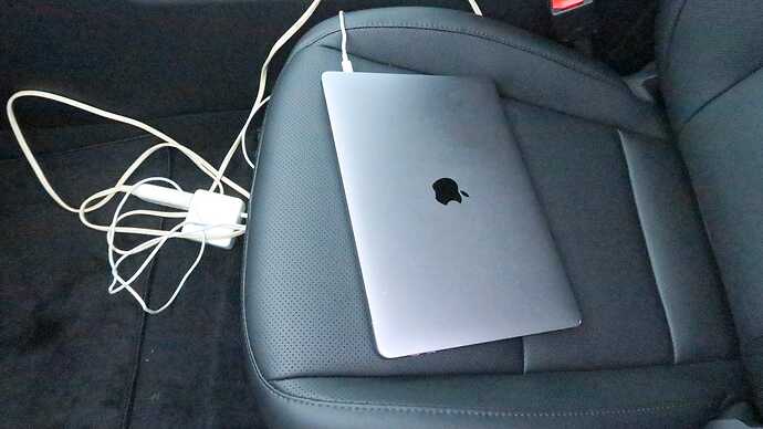

復路で時間が掛かっているのは、京都でエムケイの超急速充電器開所式を取材。途中、大津SAと岡崎SAで各小一時間のオンラインミーティングをこなしつつ走ったから。室内V2Lでパソコンに100V電源繋いで作業できる恩恵を活用できました。OM中はエアコンもつけっぱなしだったので、ノンストップで走るだけならもう少し電費が上がっていたはずです。

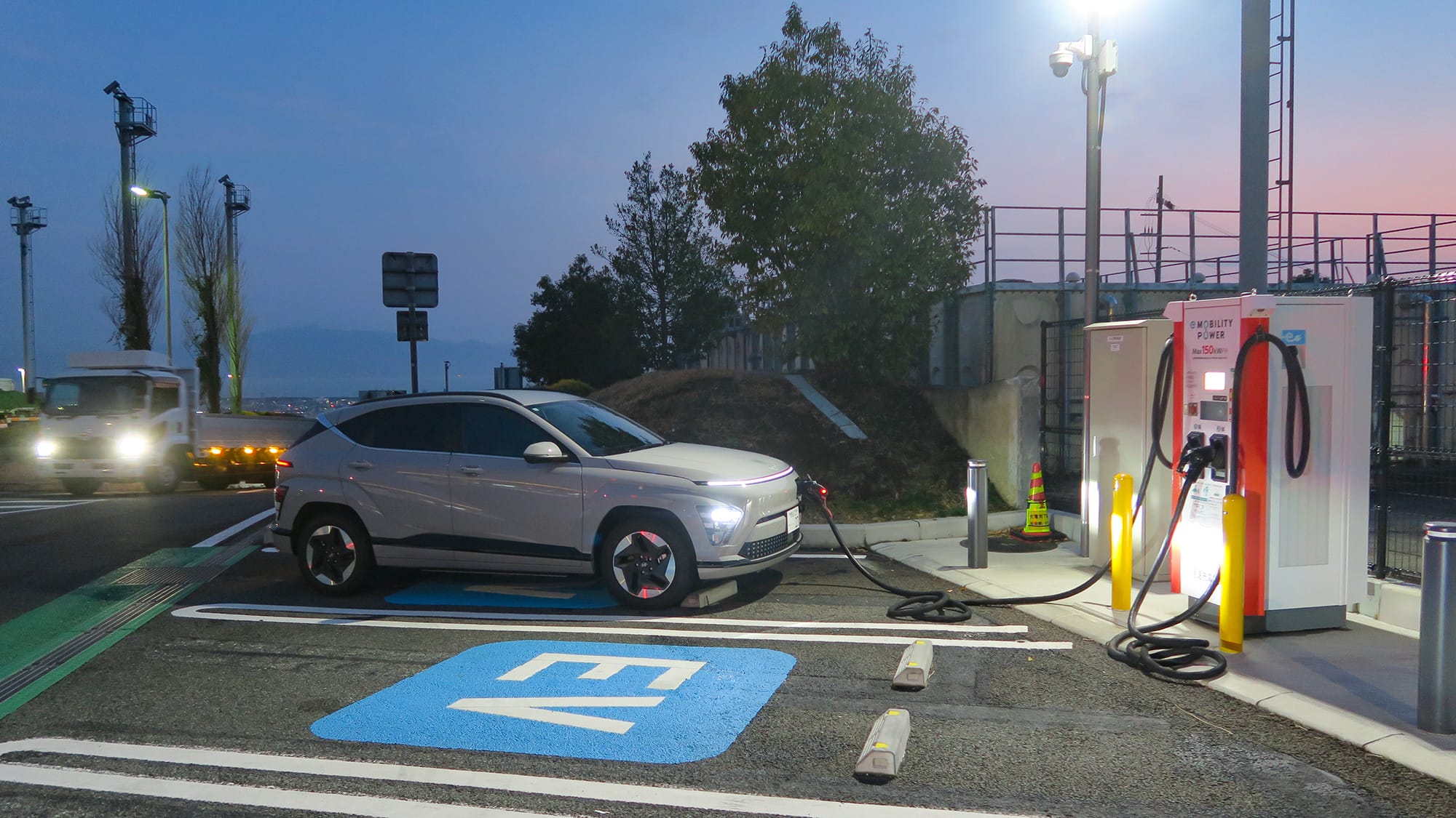

復路は、スタート時から充電1回で完走を計画し、1回の急速充電だけで京都〜東京を余裕で完走することができました。充電データも表にしておきます。

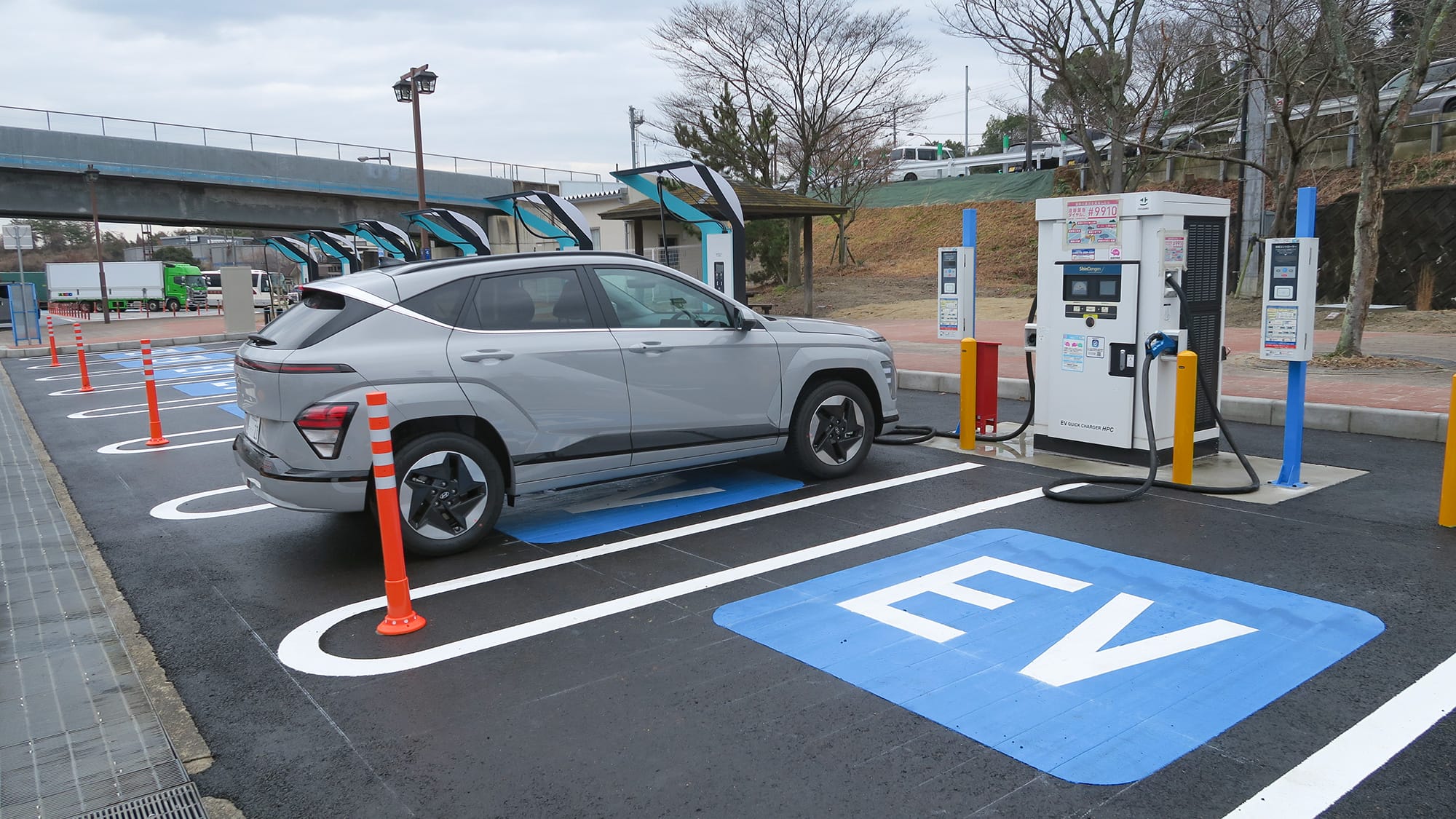

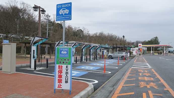

ちなみに往路の草津PA。新電元の90kW2口器を選択し、1台だけのスタート直後は200A(54kW)流れて快調だったのですが、数分後にメルセデス・ベンツのEVが接続。100Aほどに出力が落ちてしまったので、30分間の充電電力量は17.7kWhだけという結果でした。
少し離れた売店の前からベンツが入ってくるが見えて、ニチコンの6口器がズラリと空いているのに「なぜそこに?」と思いつつ……。90kW器フル出力30分での充電量確認は、また次の機会に試してみます。

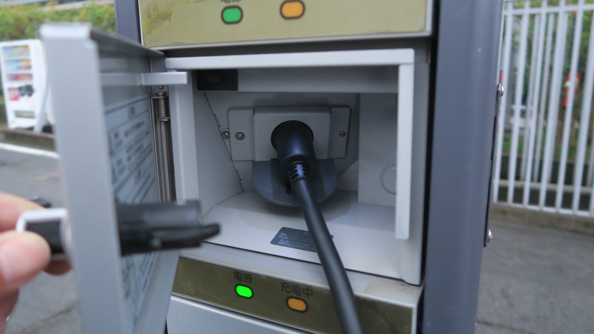

走行&充電データの表でわかるように、今回の往復で最も多く充電したのは、宿泊したホテルの近くにあった三井のリパーク京都国立博物館前に設置されていた200Vコンセント(出力3kW)でした。駐車料金は平日が入庫後24時間最大800円ポッキリで、充電はなんと無料です。
おかげで、翌朝は気持ちよく100%で再出発。EVのロングドライブにおいて、目的地充電の有無がいかに重要であるかを理解いただけるのではないでしょうか。
今回は駐車場のない安価な宿泊施設を予約して、エネチェンジのアプリで近くの充電設備を探しました。ホテルから歩いて数分(約350m)の場所にこの駐車場が見つかったのはラッキーでした。今後は、もちろん充電は有料でいいので、宿泊施設(もしくは近隣のコインパーキング)にはすべからくEV用充電設備がある(できれば複数基設置で)という状況になるのが理想です。

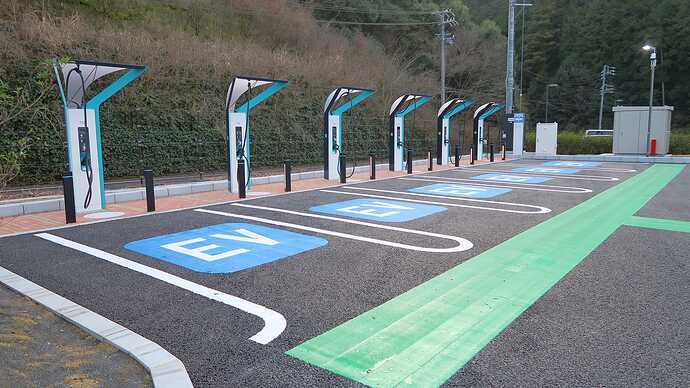

今回の長距離ドライブで改めて実感できたのが、東京=京都間の高速道路SAPAで、最大出力90kW以上で複数口設置された充電スポットの選択肢が一気に増えてきたことです。挙げていくと長くなるので割愛しますが、いくつもの「90kW以上複数口設置」のSAPAをスルーしています。
自分が乗るEVのバッテリー容量が大きくなったのとともに、以前は「どこに行っても1口だけ」だったことを思うと、まさに時代の進展を実感します。
とはいえ、月曜日のお昼頃だった浜松SA(下り)では私のほかに2台のEVが充電していたり、草津PAでも90kW器で並んだベンツのほかにもう1台が入ってきたり、EV普及の進展とともにSAPAでの充電ニーズが高まっていることも実感しました。連休などの繁忙期には、8口あるスポットでさえ充電渋滞が多発するようになるのも、そんなに先の話ではないのかも知れません。
