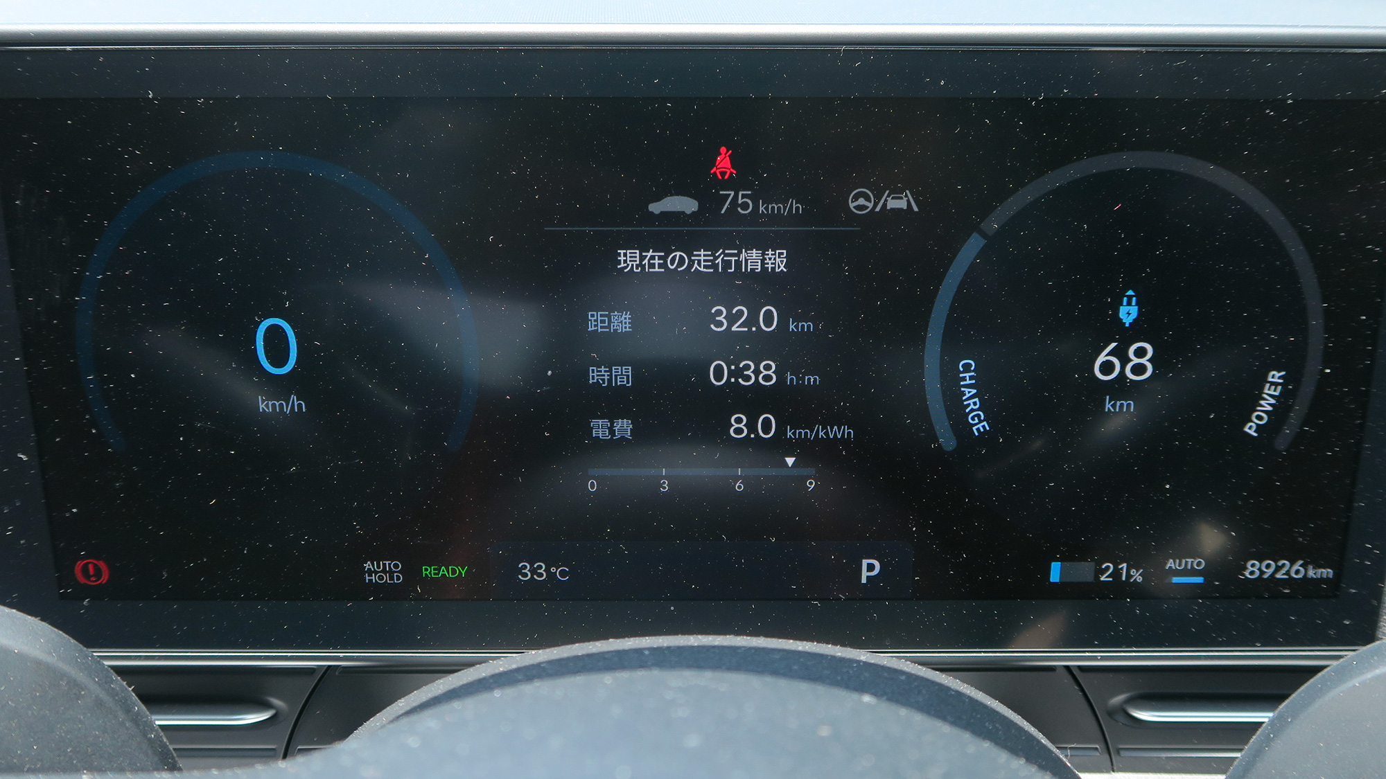

KONA Casualのカタログスペックで一充電走行距離(WLTCモード)は456kmで、8掛けだと約365kmですが、最近のメーター表示などでは、満充電で420〜430kmくらいの航続距離が表示されます。
東京の自宅から白馬村(目安として道の駅白馬)までの距離は約270km。白馬村は標高が約800mという全体として上りのルートだからWLTCの8掛け見込みとして、「365―270=95km」。「まあ、20%くらいは残して到着できるだろう」と予測して、東京の自宅をスタートしました。
結果は、事細かにレポートするまでもなく……。須玉あたりで中央道の集中工事渋滞があり、順調な区間はいつもよりちょっとペースを上げて走ったものの、ほぼ、予測通りにSOC21%で道の駅白馬の90kW器(しかも2口!)に到着することができました。

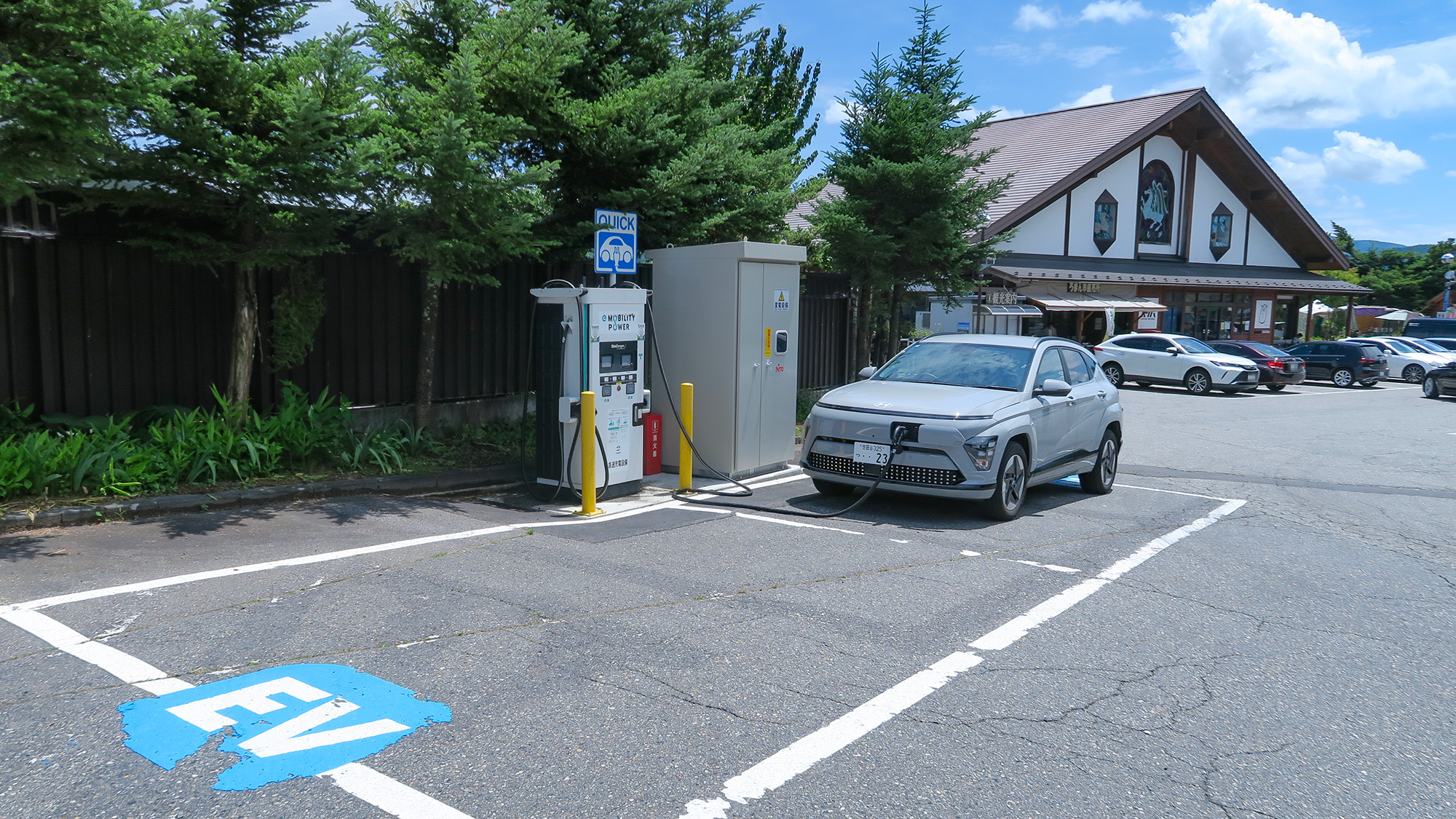

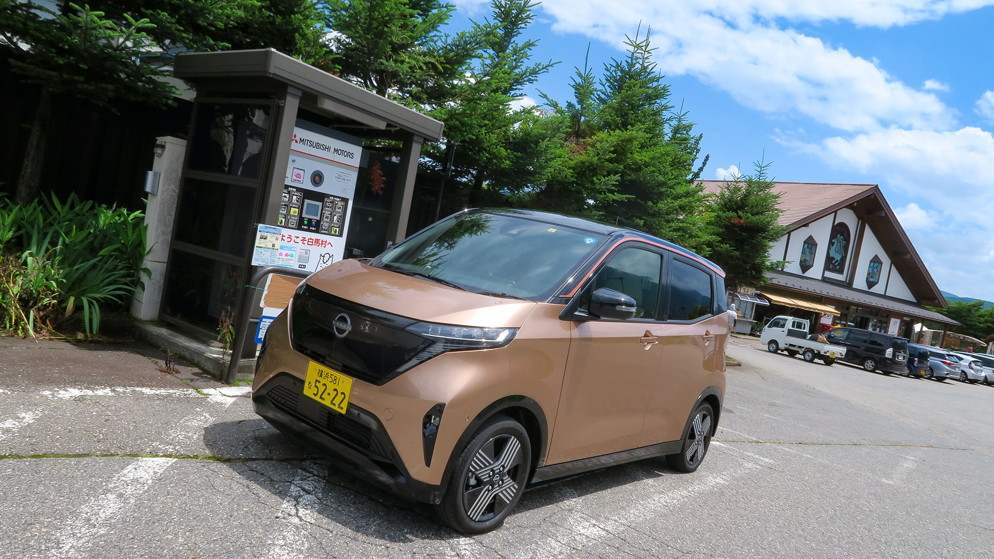

冒頭写真のように、道の駅白馬の急速充電器は今年1月、最大90kWの2口器にe-Mobility Powerがリプレイスしてくれました。以前は25kW器が1口だけ。I-MiEVが発売されたばかりの頃、今は亡き友人が尽力して設置された三菱のロゴ入り急速充電器には思い入れもありましたが、高出力複数口化は時代の流れ。適切なリプレイスに感謝しつつ、29分で約22kWh充電して、SOCは64%まで回復しました。

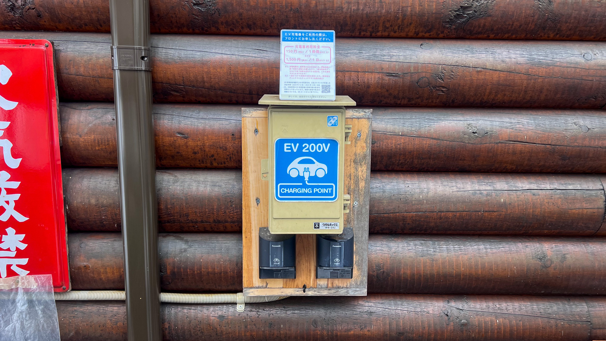

村内を少し走って、50%であぜくら山荘(村内でも標高が高い森の中にある)に到着すると、一晩で約25kWhを充電することになります。1泊充電料金の1500円をお支払いすれば「1500÷25=60円/kWh」。25kWhの充電には8時間半くらい掛かるはずなので、まあ9時間として「150×9=1350円」ということになります。
結局、54%で宿に到着。道の駅で注ぎ足し充電したおかげで宿での充電量を抑制できて、負い目を感じることなく、感謝の気持ちを込めて一泊料金の1500円で満充電にさせていただきました。設置コストが安い(しかも村独自の助成制度がある)200Vコンセントで、白馬村オリジナルの「自己申告課金」制。利用するEVユーザーにとっても、宿にとっても「これでいいじゃん!」って感じで、合理的な仕組みだと思います。

先だってグローバルで発表されて、次期日本導入モデルとなる可能性が高いヒョンデの『インスター』は、全長3825mm、全幅1610mmというコンパクトなボディに、42kWhと49kWhのバッテリーを搭載します。日本の公共EV充電インフラは、24kWhの初期型日産リーフや、16kWhの三菱i-MiEVを基準に構築されてきました。今でも、20kWhの日産サクラや三菱eKクロスEVのような電池容量の小さなEVはありますが、秋に発売されるHonda N-VAN e: が30kWhを積むように、より使いやすい、適切な大容量化(大衆車的には40〜50kWhくらいが中心になるのではないかと予測しています)は進んでいくでしょう。

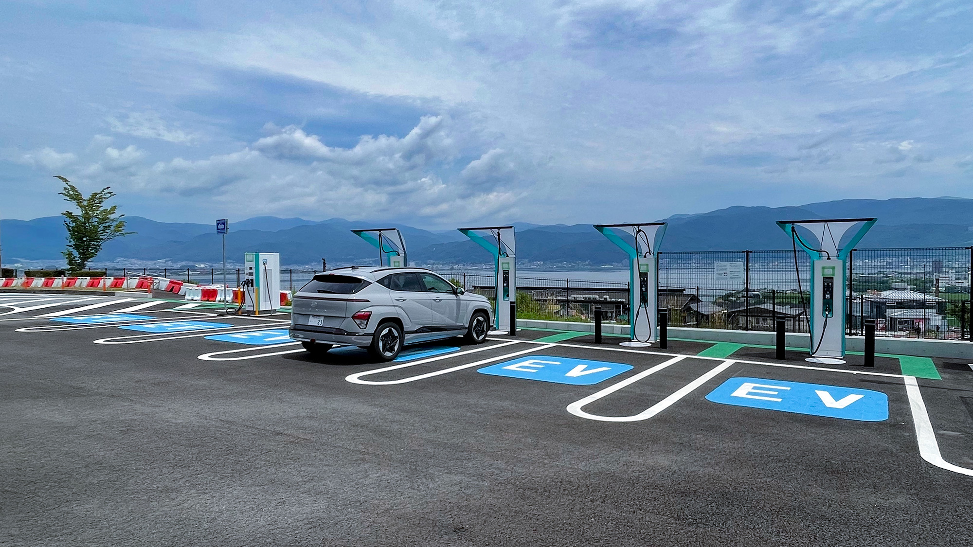

安心してください! 高速道路SAPAや、経路充電に適した道の駅やコンビニについては、道の駅白馬が90kW 2口にリプレイスされたように、e-Mobility Power(以下、eMP)が着々と拡充と増強を展開してくれています。今回の往路で走った中央道でも、双葉SA、諏訪湖SA、そして長野道の梓川SAなどに、いわゆる「青いマルチ」などによる高出力複数口化が進んでいます。

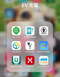

ただし、高出力な充電器を利用する際のユーザーへの公平性を確保するためにも必要な従量課金制の導入は必要で、2025年をメドに検討が進められているものの、まだ実現していません。また、普通充電を含めて充電サービス事業者が増えることで、EVユーザーには複数の専用スマホアプリをインストールして登録しておかなければいけないといった「面倒」が課せられています。
