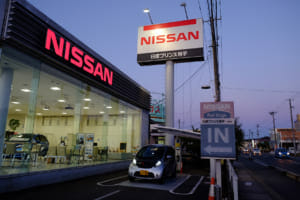

充電箇所:岩手県一関市:日産プリンス岩手一関店(充電1回目)
電池の温度も適温範囲らしく、44kWの充電器で85%まで125Aで吸い込んでくれます。米どころである当地の名物「餠御膳」でも食べたいところですが、夕飯にはまだ早いので、ここは先に進むことにします。

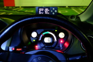

最後の登坂です。先ほどまで「13km/kWh台」を示していた今回区間の平均電費が見るみる落ちて来ます。「11.5km/kWh」がJC08によるカタログ値120kmを走れるかどうかの分岐点です。最後は11.4km/kWhまで落ちてきました。じつは、坂を登る少し前から、残量を示すメーターは「1コマ点滅」を始めていました。でも大丈夫、坂に挑む時点で、まだ残量は16%はあったので。とうとうカタログ値を切りました。でも、もう丘の上まで到達です。街の灯りが濃くなってきました。
到着です。残容量は15%、走行可能距離は「- – -」(いわゆる「蛇」表示)ですが、「亀マーク」はまだ点灯していませんでした。Mタイプだと15%から下は亀マークが点灯するという経験がEVOC(EV Owner’s Club)サイトのブログに多くポストされていますが、うちのMはこれまでも「亀」はなぜか出ません。「900番台」のプロトタイプなのかな?「百式」の試作型なのか?
今回の復路で、これまでアイミーブMで実際に走った記録「138km」を1km超える新記録を樹立することができました。「1充電139km実走行」です。ルートが下り主体だったので可能だった事情はありますが(笑)。
