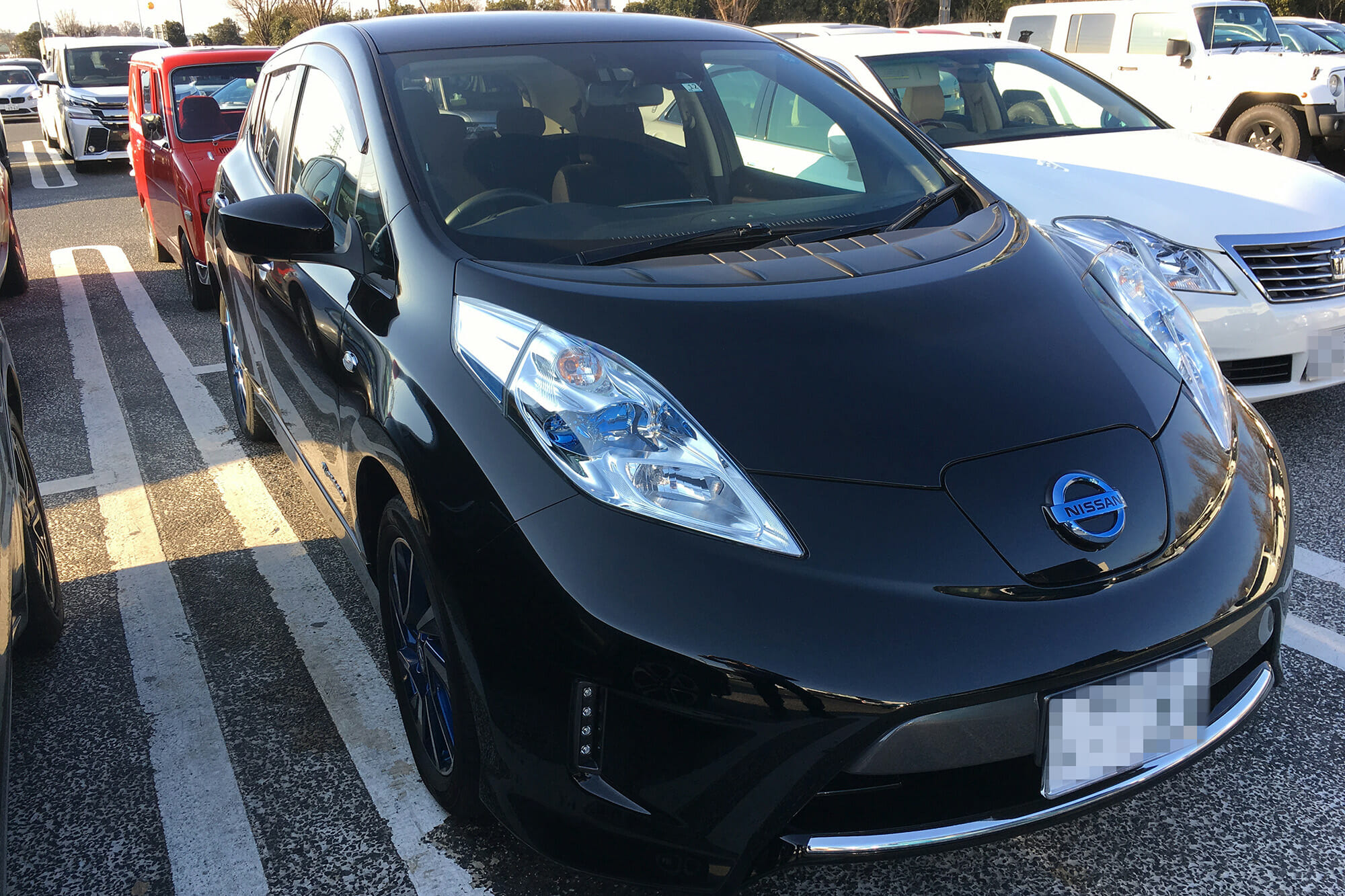

私が購入した中古車の日産リーフ(AZE0)30kWhのエアロスタイル。納車から約2ヶ月、ZESP2カードの入手から約1ヶ月が経過しました。『EVsmartブログ』には、ベテランEVユーザーの方が多いですが、今回はあえてEVビギナーに対して「初めての電気自動車購入で、バッテリー劣化を気にする前に気付くべきこと」を整理してみます。
日常的に必要不可欠な航続距離は?
中古車リーフを購入した我が家で最も大きな変化。それは、アルファロメオ155やアルファロメオGTを所有していた20年近い期間、ほとんど自分でハンドルを握ろうとしなかった妻が、やたらと運転したがるようになったことです。おかげで、納車から1ヶ月も経たないうちに、自宅への車庫入れで壁にぶつけられてしまいました(苦笑)。あと1回くらいはやらかしそうなので、まだ修理してません。
と、そんな話はともあれ、私が購入した中古リーフ、1月5日の納車時の走行距離は「22,811km」でした。今日、2月26日の走行距離は「23,424km」。52日間で613kmしか乗っていません。1日平均では約11.8kmです。今月は地方取材続きで私が東京にいない日が多く、趣味であるゴルフや釣りに行けなかったこともあり、まあ、こんなものでしょう。リーフの主な活躍の舞台は、近所のスーパーへの買い物 by 妻、です。
「電気自動車は航続距離が短い」とよく言われますが、少なくとも我が家の日常生活にとって、満充電でおよそ200km走れる中古リーフで何の問題もありません。地方在住で、通勤が毎日片道30kmという方でも、自宅に充電用の200Vコンセントがあれば、毎日の使い勝手には何の心配もないでしょう。

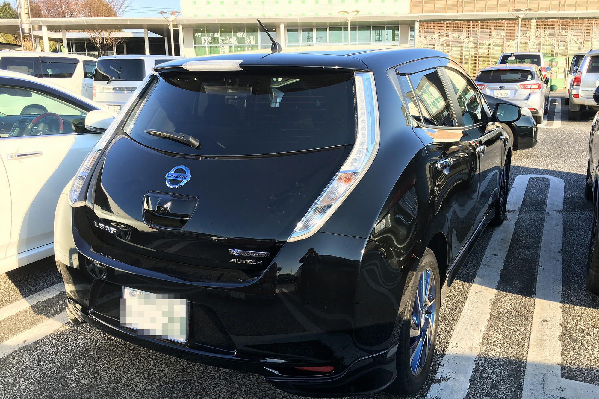

1日平均の走行距離は20km足らずですが、高速道路でちょっと遠出(というほどでもないですが)もしました。その際のデータを確認してみましょう。
**2019年1月13日
東京都世田谷区〜埼玉県熊谷市**
【出発時】
電池残量/98%
セグ表示/12セグ
航続可能距離表示/193km(エアコンオフ)
【帰着時】
電池残量/15%
セグ表示/2セグ
航続可能距離表示/29km(エアコンオン)
世田谷区内を出発して環八から関越自動車道へ。往復の走行距離は約135km。大人3人が乗り、エアコンは設定温度21度で、高速道路では往路はゆっくり目で90km/h巡航くらい、帰りは普通に流れに乗って走りました。
出発時の航続可能距離表示が193kmで、135km走り、帰着時の航続可能距離は29km。「193-135=58km」なので、29km分は余計な電気を使ってしまったことになりますが、途中で充電せずに往復することができました。片道70kmくらいであれば、高速道路でエアコン使って気持ちよく走って、何も問題はありません。正確にはわかりませんが、SOHが90%を切っている私のリーフの満充電時のバッテリー容量が27kWhとして計算してみると平均電費は約8.5km/kWh(ちょっと良すぎるな…)という結果です。
と、途中で急速充電もしていない中途半端なドライブデータを提示しても、どないやねん! って話ですよね。このエピソードのポイントは、エンジン車で高速道路を走るときには常に流れをリードする走りを得意としてきた私が、電気自動車に乗るとできるだけエネルギーを使わない走りが好きになっている、ということです。

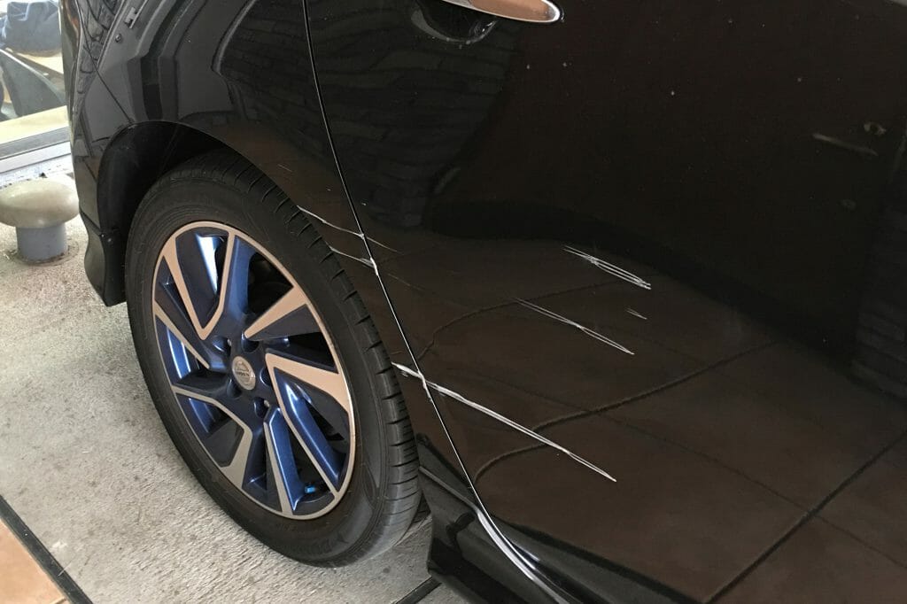

というわけで、電気自動車のことがよくわからないんだよね、という方に向けたアドバイス(上から目線ですみません)を整理、また納車1ヶ月足らずで傷物になってしまった涙ぁ〜の報告で、私のマイ電気自動車実録購入記のシリーズを締めくくりたいと思います。EVsmartブログの読者にはベテランEVオーナーが多いはずですが、みなさんは友人に自信をもってEVを勧められますか? また、この記事を読んで「オレにも言いたいことがある」という方もいらっしゃることでしょう。ユーザーならではの思いや私が言葉足らずだったりする点を教えていただけるとうれしいです。

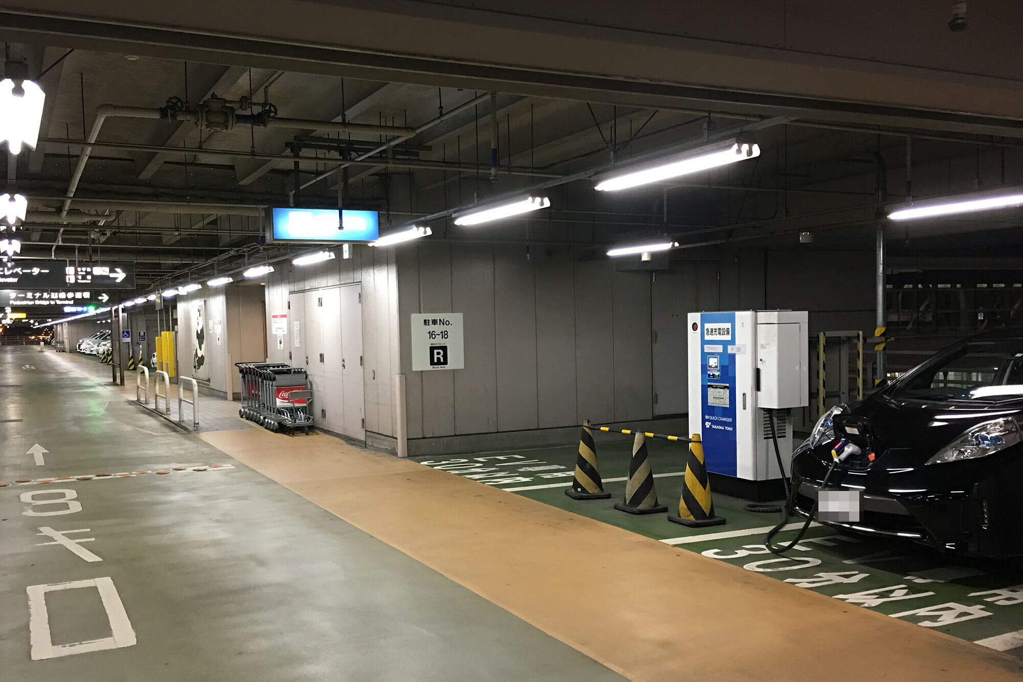

空港で30分で戻ってくるのは無理がある、という点。
急速充電はおおむね30分もあれば80%くらいまで充電できて(テスラなどの大容量電池は現チャデモ30分では腹八分目にもなりませんが。。)、80%を超えると充電速度が遅くなることから「30分で」というルールができてきました。でも、高速道路のロングドライブ時にも、次に予定しているスポットまで走れればいいので、30分経つ前に停止することが少なくありません。
先日、私は羽田で充電しましたが、そのときもちょっと早く着いたので待ち合わせ時間が近づくまでの10分ほど充電しただけです。空港駐車場は、急速がありがたいな、と思います。
逆に、ショッピングモールなどは普通充電設備でいいから、もっといろんな施設に、もっと台数多く設置(なんならコインを入れると通電するようなコンセントだけでもいい)して欲しいですね。
コンセントや普通充電器の設置コストは、急速充電器に比べると安価です。私は2013年の急速充電日本一周をしている時に「ホテル客室のトイレがあっという間にウオッシュレットになったように、普通充電器も当たり前になる!」と感じてあちこちで言い続けてますが、肝心の電気自動車の車種が増えない(普及しない)ので、なかなかそうはなりませんね。
