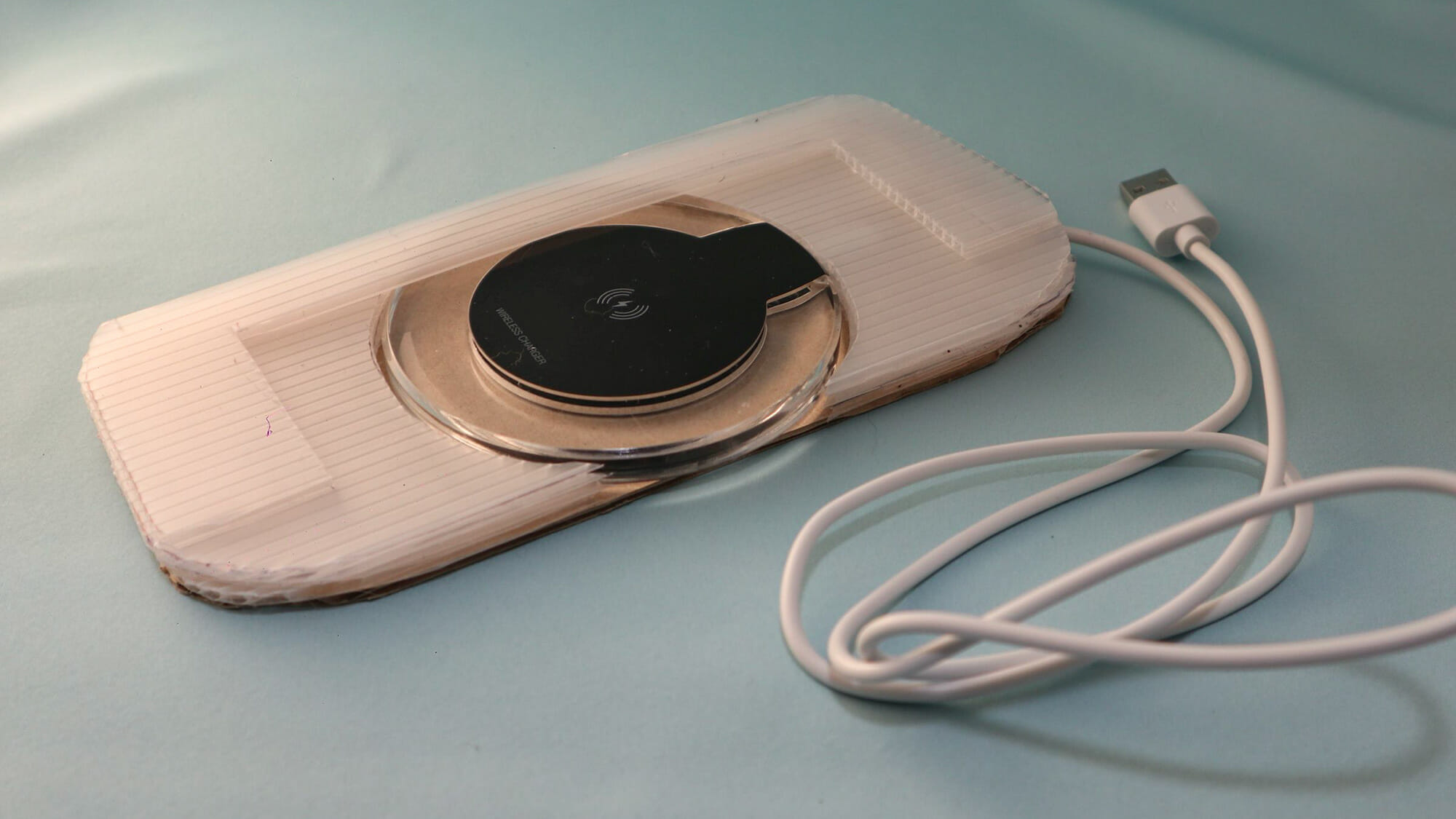

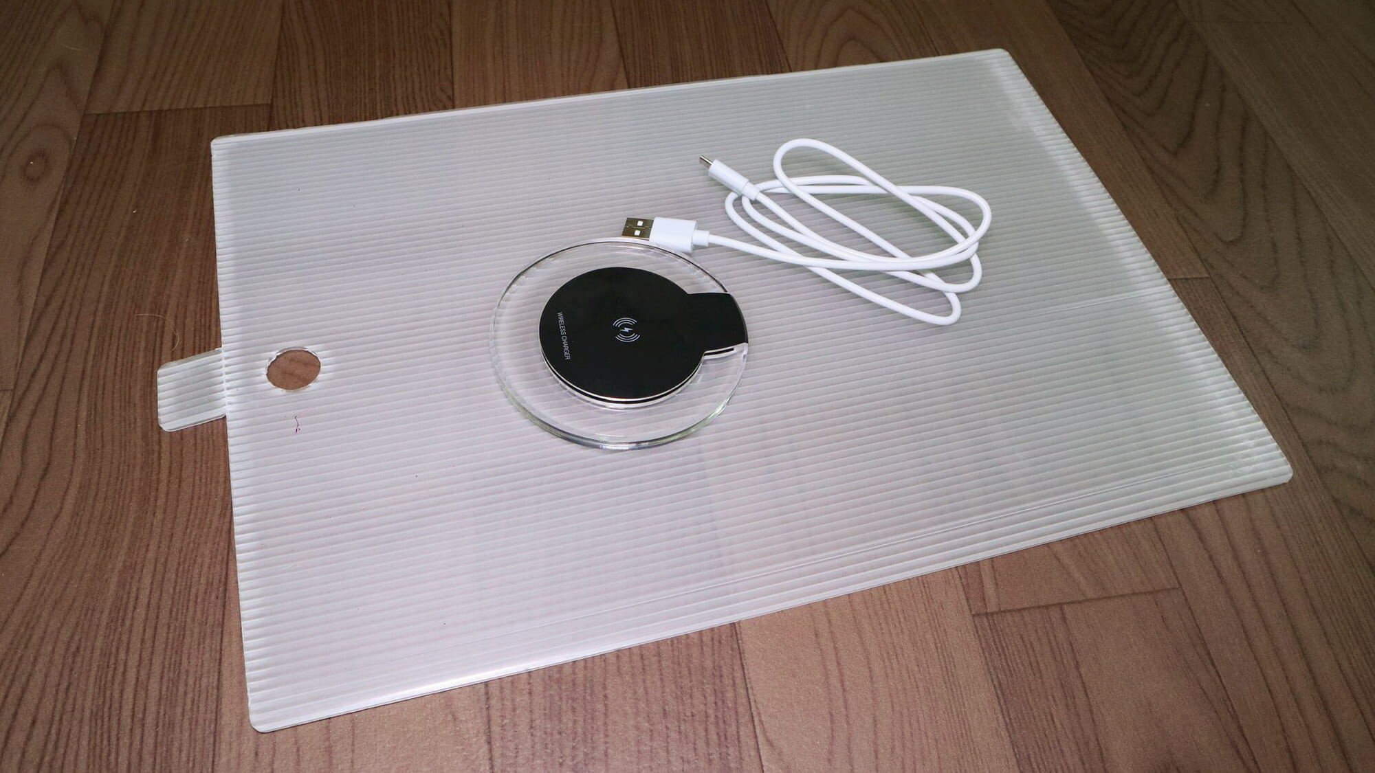

充電器のブラケットには、加工が簡単なプラ段を使うことにした。ウレタンフォームなどを使えば見栄えもよくできるのだが、まずは試作という意味も兼ねて、なるべくコストと手間をかけたくなかった。ちょうどプラ段の切れ端が余っていたので活用する。
必要な材料は以下の通りだ。

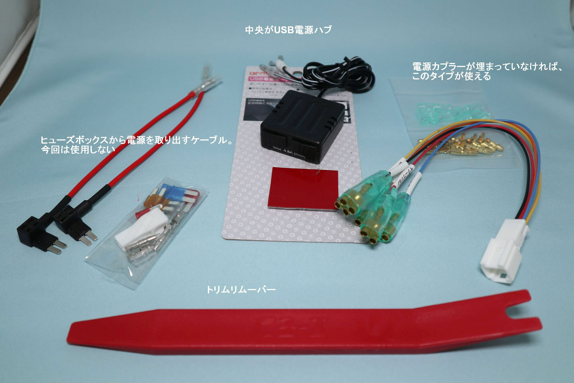

**●市販のQi充電器
●USBケーブル
●プラ段(適量:今回の工作ではA4サイズ1枚で足りた)
●サクラ用電源取り出しカプラー(中継タイプ)
●USB電源ハブ(入力12V:出力5V)
●厚紙(なくてもOK)**
あとは接着剤や両面テープ、カッターなども必要だ。内装を取り外すので、養生テープやクリップリムーバー・トリムリムーバーなども用意するといいだろう。
トレーの型どり
まずはコピー用紙やトレーシングペーパーで、センターパネルトレーの形を大まかにとる。スマホ用のトレーは下から2段目(一番下は小物入れ)で上がカップホルダーやエアコン操作パネルでふさがれているので手が入りにくい。指でトレーの形状にあわせて紙に折り目をつけるなどして型をとる。

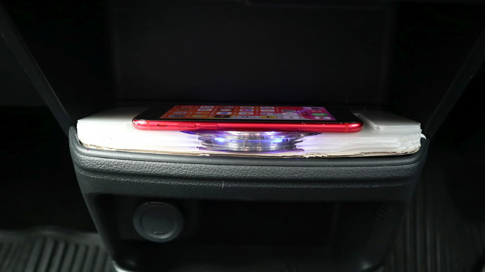

型に合わせて厚紙などで型紙をつくる。型紙に合わせてプラ段をカットする。このとき手持ちの充電器の位置決めと配線処理の方法を考える。充電器の厚さがプラ段で約3枚分あったので、同じものを3枚作り、充電器が収まる部分を切り抜く。手持ちの充電器では、3枚合わせたプラ段のうち下2枚にケーブルを通すスペースをさらにカットした。いちばん上のプラ段は充電器の表面だけ出るように切り抜いた。
さらにその上に、スマホが横に動かないようにコの字型のストッパーを作って貼り付けた。写真ではプラ段の素材や切り口などがそのままで、「夏休みの工作感」全開の仕上がりだが、手持ちの充電器のアクリル部分が充電中に青く光るタイプで、半透明のプラ段が微妙に光ってくれるので、そのままとした。

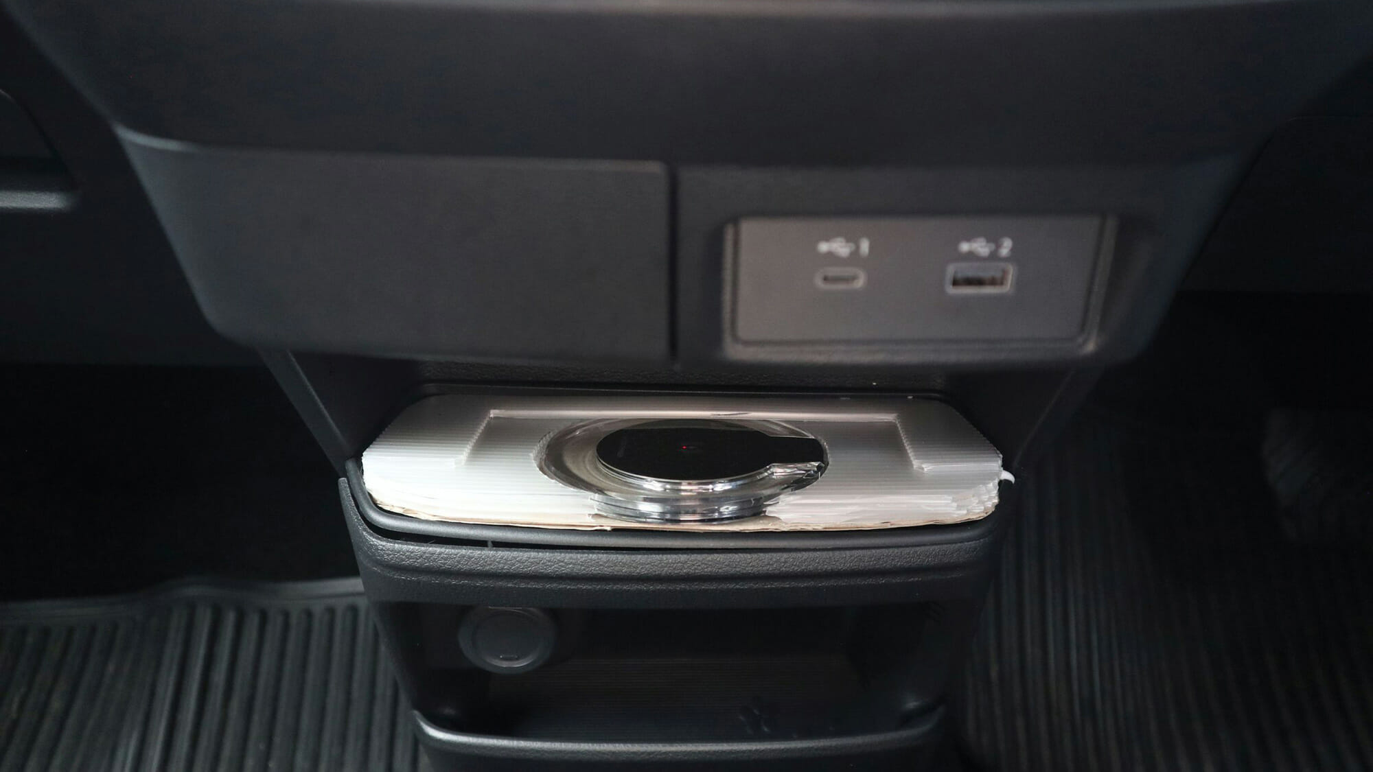

この状態で、センターパネルのスマホトレーに乗せて、既設のUSBコネクタから電源をとれば十分に機能する。だが、今回は既設USBコネクタを残したい。USB BタイプとCタイプの2つがでているのでひとつを使ってもよいのだが、家族や同乗者がいるときにフリーの充電ポートは貴重だ。それに家族全員がQi対応のスマホを持っているわけではない。自分も仕事ではスマホ(iPhone SE2)の他、iPad miniも使うことがある。

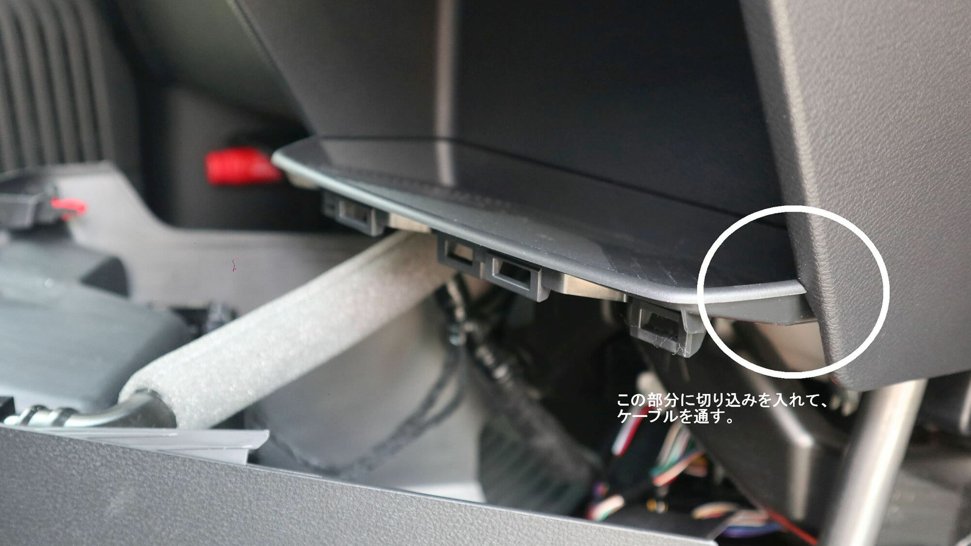

サクラのセンターパネルはエアコン操作パネルとスマホトレー、USBポート部分と、その下のシガーソケット、小物入れ部分の2つに分かれている。スマホトレーだけ取り外すことができればよかったのだが、サクラの場合、エアコン操作パネルと、その上部の金色のモール部品を取り外す必要がある。作業が大掛かりになるので、下側の小物入れ部分のみ外して、トレーの角にケーブルを通す切り欠きを入れることにした。
小物入れの外し方は、両サイド奥に1か所ずつブースファスナーを取り外せば手前に引くことができる。ブースファスナーはペン先やプラスドライバーの先で真ん中を押し込めばロックが外れるタイプだ。シガーソケットなどのコネクタがつながっているが、今回の作業では外さなくてもOKだ。

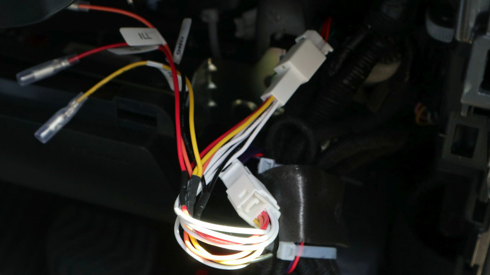

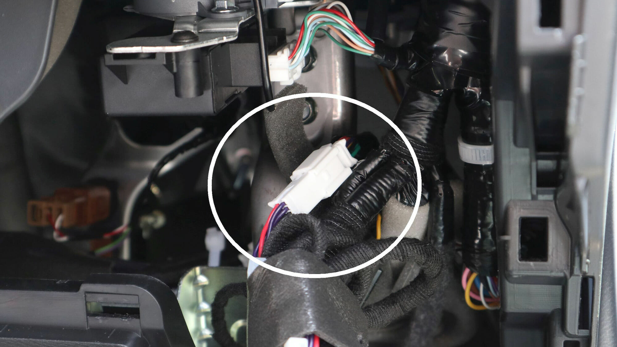

電源はオプションパーツ用のカプラーを利用する。場所はステアリング下の内装パネルの内側、ステアリングコラムの奥の方にある。足元のパネルを取り外す必要がある。パネルを下から覗き込むと、両端にタッピングビスの頭が見えるはずだ。ビスを2つ外したら(ビスやクリップ類は小物トレーに入れておくと無くす心配を減らせる)、ステアリングコラムとパネルの隙間に手をかけて手前に引く。

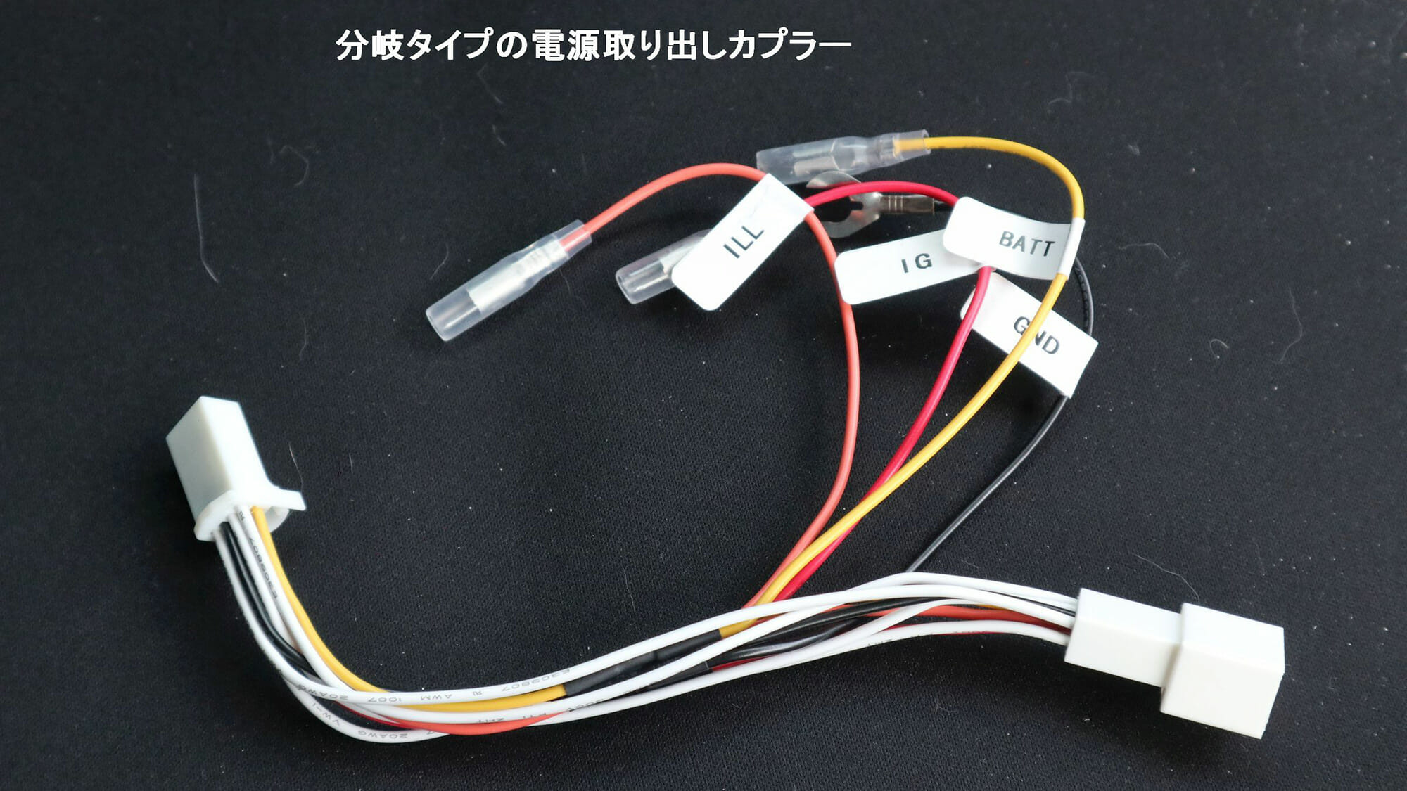

オプションをまったくつけない場合、電源カプラーがそのままでているが、さETCやその他のオプションパーツがすでにカプラーを使っている場合は、カプラーが埋まっていて電源を取り出すことができない。分岐用の電源取り出しカプラーが市販されているので、それを使う。
カプラーの接続とUSB電源ハブの接続
筆者のサクラは、ETCユニットの上あたりに電源カプラーを発見することができた。既存コネクタを抜いて間に分岐型の電源取り出しカプラーを取り付ける。IGNのラベルが付いたコードに、USB電源ハブを接続する。これはカー用品店で市販されているもので、入力はDC12V。ギボシ端子とGND用のビス用クワガタ端子が付いたコードが伸びているものだ。本体にはDC/DCコンバーターが内蔵され、USB Bタイプのコネクタが2つついている。
これをセンターパネルの小物入れの裏側に両面テープで貼り付ける。USB電源ハブと電源取り出しカプラーのGND線は適当なネジやボルトを探してボディ金属部分にとりつける。自作した充電トレーのUSBコネクタをUSB電源ハブに差し込めば配線完了だ。配線を確認して、車両のスタートボタンを押す。充電トレーにスマホを置いてみて充電が開始されることを確認する。
OKなら、配線がじゃまにならないように、配線クリップや束線バンド(インシュロック、タイラップともいうい)で処理する。あとは、ステアリング下のパネルとセンターパネルの小物入れを元に戻せば終了だ。
