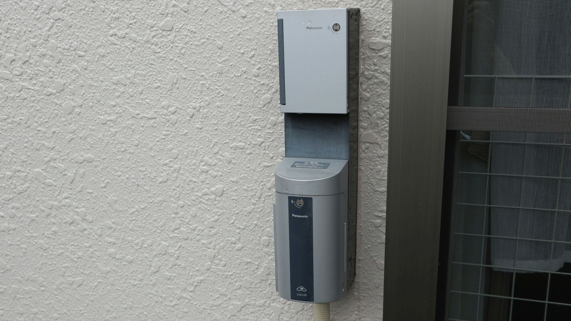

自宅普通充電での運用が最強のサクラ
サクラの20kWhのバッテリーは、買い物や普段の移動なら家の普通充電だけでまったく不自由はない。サクラの普通充電は2.9kWまでに制限されているので、40A以上の契約ならばEVのために電力契約を変更する必要はおそらくない。自宅は40Aの電灯線B(夜間割引あり)の電力プロバイダのプランを利用している。エアコンや炊飯器の利用に注意すれば昼間でもEV充電は可能だ。半年の運用でブレーカーが落ちたことはない。評価試乗で借りたプジョーe-208やフィアット500eなど輸入車を自宅で充電したときはエアコン稼働中だとブレーカーが落ちることがあった。
外充電もなるべく普通充電を探すようにしている。仕事や旅行ではDC急速充電が欠かせないが、バッテリーの保護を考えると急速充電だけの運用は避けたいからだ。また、サクラの場合、大出力の急速充電器の性能を生かせず(後述)、単位時間あたりの充電料金が高めになる。
結局、自宅充電がコスト(40円/kWhとしても満充電で800円)および使い勝手もよいことになる。自宅普通充電を基本に、外出先では普通充電ができる場所を探す。急速充電は仕事や旅行などに温存するようにしている。最近では、EV用普通充電器の有無が店や駐車場を選ぶ基準にもなっている。
自分が契約した日産の充電カード(ZESP3 プレミアム10)は、eMP、エネチェンジの普通充電器が月額料金のみで何回でも使えるので、商業施設や駐車場の普通充電器がもっと増えることに期待している。

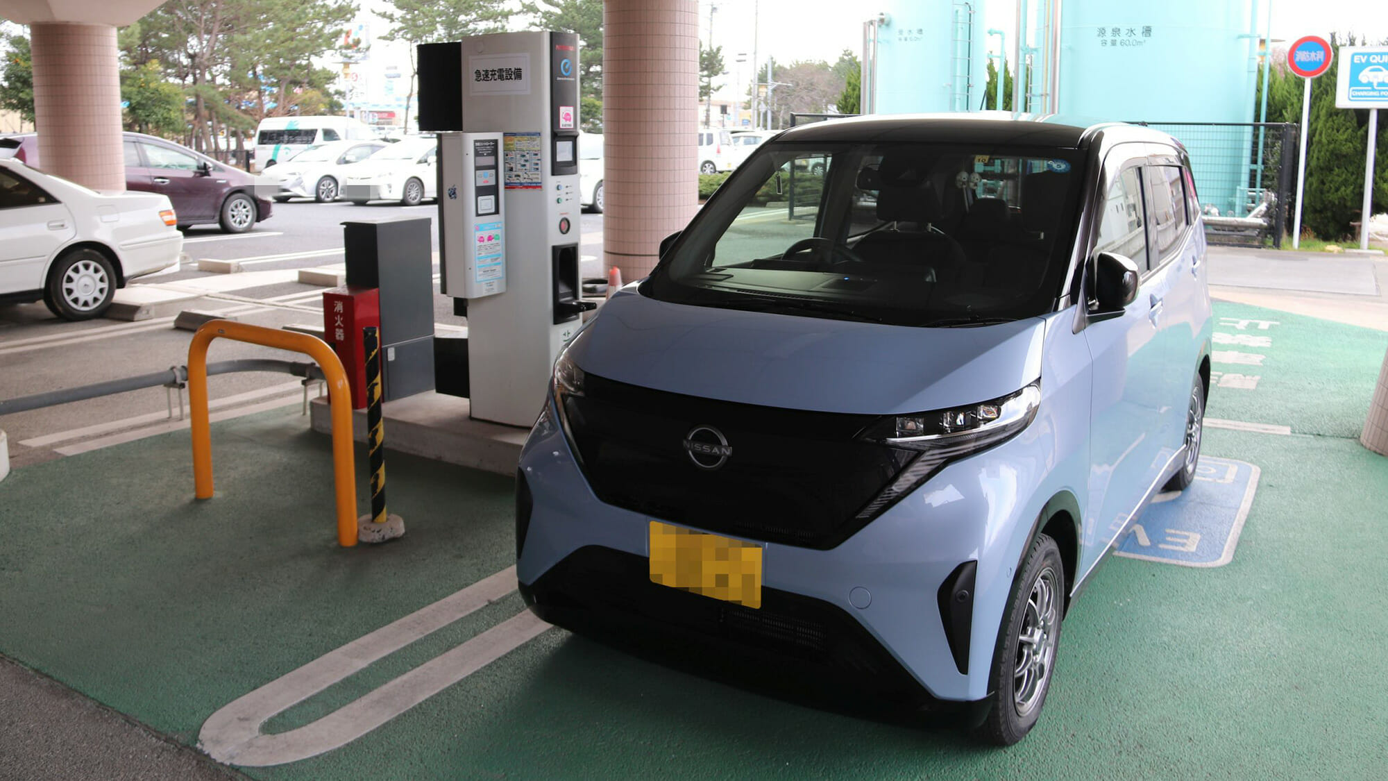

サクラと急速充電の微妙な関係
サクラは、バッテリー容量が小さく急速充電受入出力の制御を行っているので、コンビニの25kW充電器でもディーラーの90kW充電器でも30分で8~9kWhくらいしか入らない。CHAdeMOの課金システムは出力従量ではなく時間従量なので、大きいバッテリーで車両側の充電能力があれば充電器の出力が高いほど、同じ料金プランでも多く充電できることになる。サクラの30分9kWh分とアリアの30分36kWh(関連記事)が同じ料金ということだ。
そう考えるとサクラでの急速充電はバカらしいとさえ思えるが、逆にいえば、残量0でも1時間あればほぼ満充電まで可能な計算となる。実際、これまでの運用では、残量30%以上あれば充電器を選ばず30分で80%以上までの充電が可能だ。充電器の出力や機種を気にせず安定した充電結果が予想できるのは、長距離移動でメリットと言える。
旅行や長距離移動も慣れてくると、経路充電、目的地充電の勘所がつかめるので、いまのところ不便を感じない。月数回の仕事での利用でも、前日に100%にしておけば片道100キロ前後なら経路充電1回を目安に茨城、千葉、埼玉あたりは問題なくこなしている。城里(茨城県)のJARIテストコースまで147kmの往路を無充電で遠征したこともある(天候条件もよく、事前にテストコースの充電器が利用できることを確認していたので)。

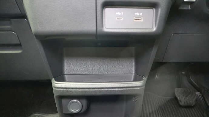

運転席まわりでは、センターコンソールがないこと、スマホホルダーを取り付ける場所がないことも運転していて不便を感じた点だ。全幅が1480mmという軽規格のため、ユーティリティ類が制限されるのはいたしかたないが、個人的には運転席のひじ掛けをつけるなら、コンソールボックスやトレーをつけてほしかった。なお、コンソールボックスの代わりとして、オプションでシート中央の下に引き出し(シートアンダードロー)がある。
スマホは、センターパネルにあるトレーに置けるようになっているが、ワイヤレス充電(Qi=チー)器になっていない。これもオプションでQi対応のトレー(15W)を追加できるが、価格が34,800円もする。量販店で2000円も出せばワイヤレス充電器が手に入るのに、3万円オーバーでは、センターパネルトレーにぴったり収まる純正デザインとはいえ手が出しにくい。

「輸入車を自宅で充電したときはエアコン稼働中だとブレーカーが落ちることがあった」と記事にありますが、基本的に200Vの普通充電器は他の機器とは独立して配線(専用回路)とするようにメーカーの仕様書には記載されているはずです。
https://www.mitsubishi-motors.co.jp/lineup/minicab-miev/utility/pdf/ev_phev_charger_set_201910.pdf
「サクラの普通充電は2.9kW」とあるように200Vなら14.5Aですから、許容電流20Aの配線、分岐ブレーカーで施工されるはずです。
輸入車は6kWに対応していて30Aを要求して個別の分岐ブレーカーが落ちたのか?エアコン稼働中にブレーカーが落ちるということは、主幹ブレーカーが落ちたのか?
専用回路を引いていれば、エアコンの有無にかかわらず、主幹ブレーカーが落ちることはありません。このあたり補足が必要かと思います。
プロパイロットは高速道路や自動車専用道路で使用するもので、街中で使用することは想定していないと思います。
40Aの契約では充電時に10.5Aの余裕しかなく、「エアコンや炊飯器の利用に注意すれば昼間でもEV充電は可能だ。」とあるように、充電時のその時の電気の使用状況で主幹ブレーカー落ちます。
輸入車も普通充電ケーブルは200V15Aが通常ですので、サクラなので大丈夫ということではないと思います。(車の車載充電器が200V30A(6kW)に対応しているからといって、普通充電ケーブル(200V15A)を使った場合は3kWでの充電です。)
