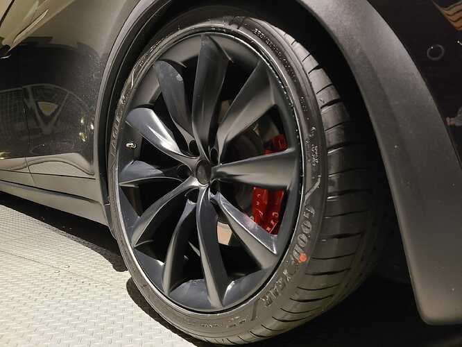

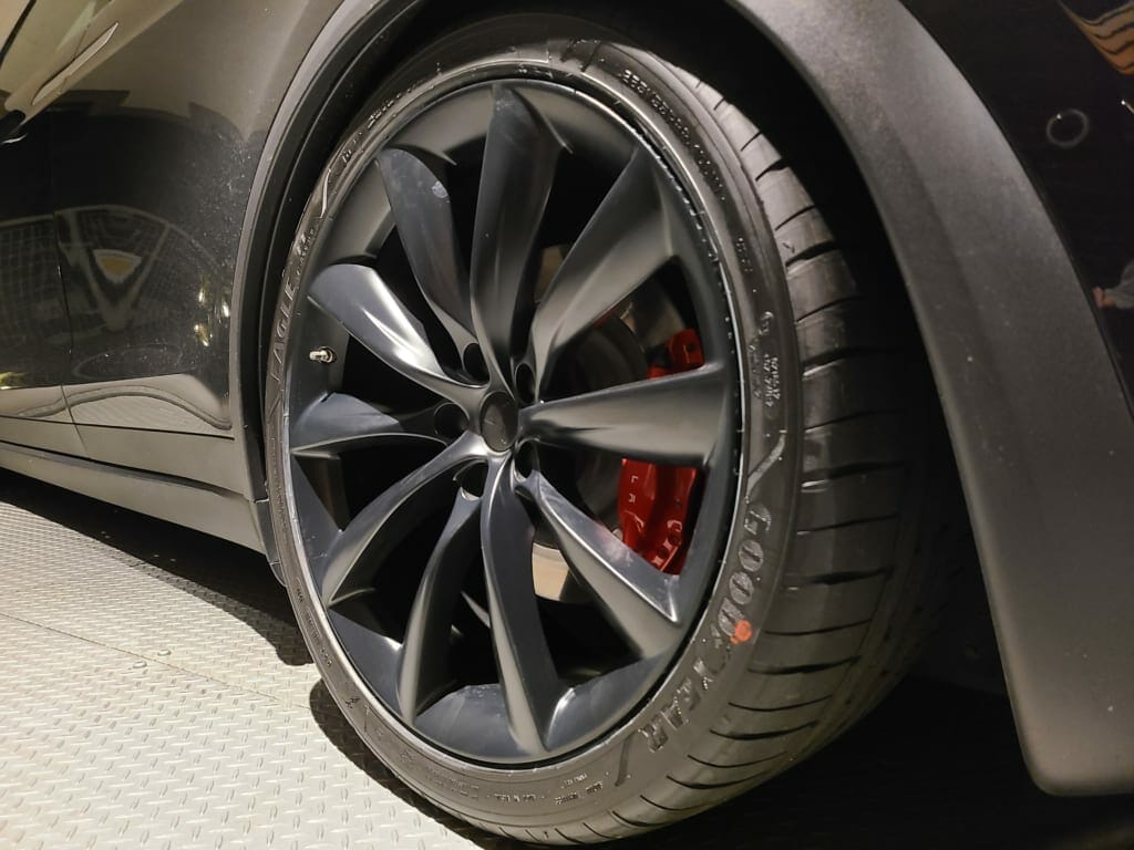

サービスセンターからタイヤ屋さんへの送料が結構かかっているのでそこそこ高くなってしまいました。交換時点でのオドメーターは53,170kmでした。
※写真はサスペンション高さをVery Low相当で撮影。この車高でキャンバーがテスラ指定値範囲内に収まるように調整しています。
