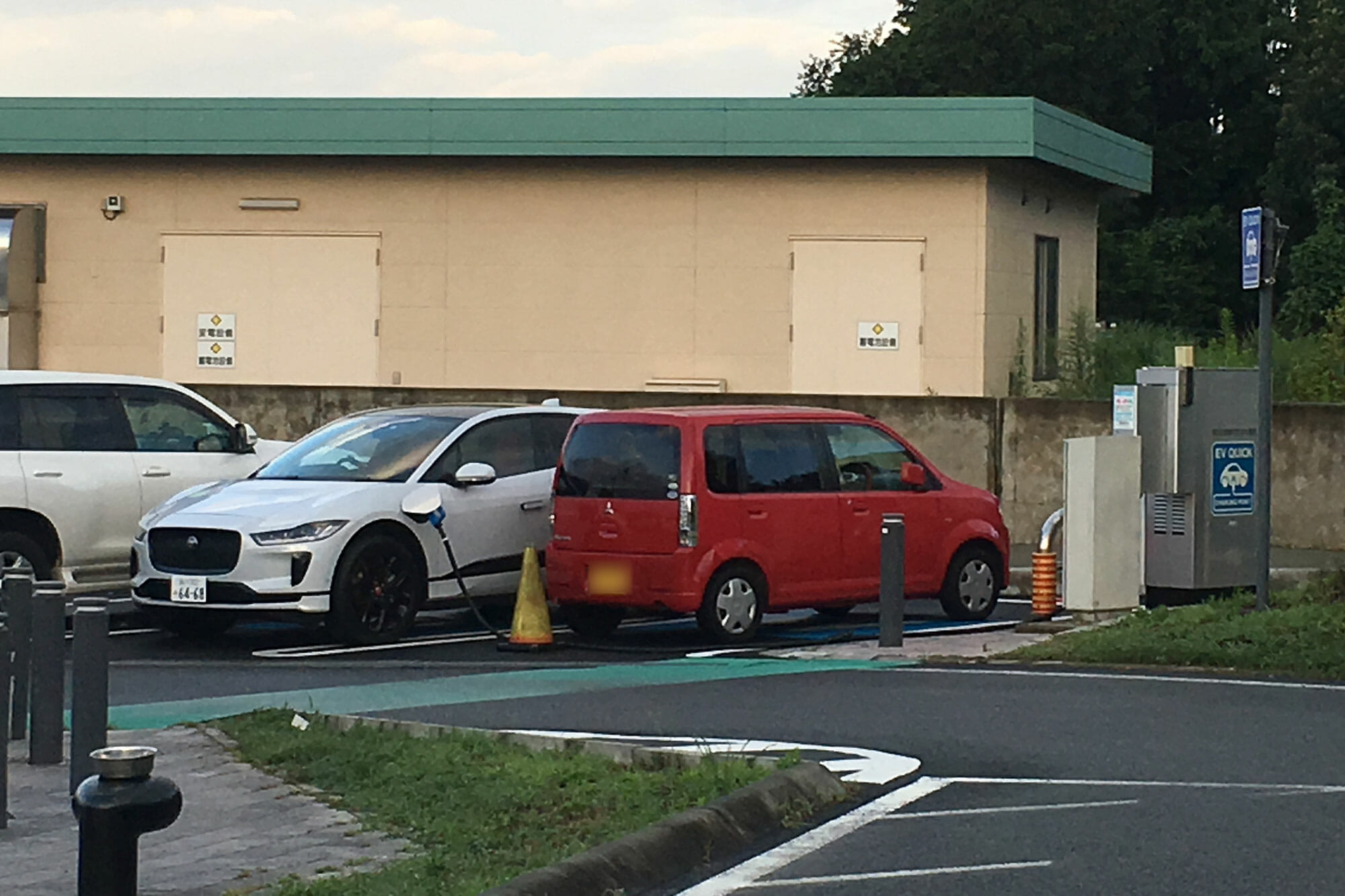

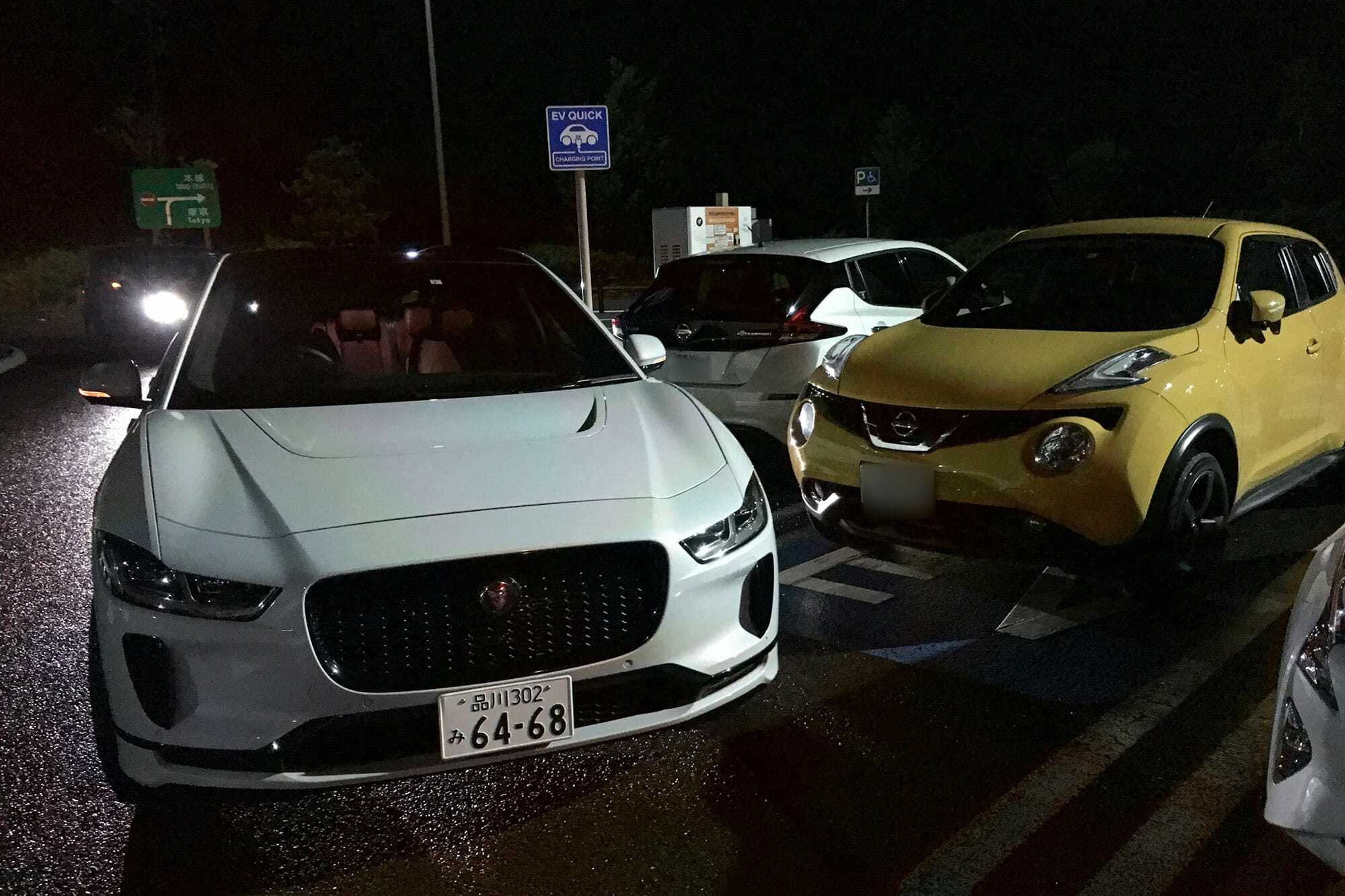

ちなみに冒頭アイキャッチ写真は、道の駅で充電しようと思ったら充電終了した車が放置されてて待ちぼうけの図、です。10分近く待った末、館内放送で呼び出してもらったドライバーさんが何も言わずに移動しようとするので「黙って立ち去るのは違うでしょ?」と言うと「いや、食事してて時間に気付かなくて……」と。結局、ごめんねとか失礼とかのはっきりしたひと言はありませんでした。きっと、何もモラルに反したことをしたとは思っていないのでしょう。というか、モラルを知らないのでしょう。今回の長距離ドライブではEV充電スペースのエンジン車放置にも嫌になるほど遭遇しました。EV・PHEV普及の悩ましい課題です、ね。実家にも200Vコンセント付けなきゃなぁ。。。

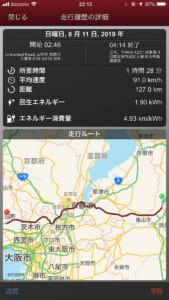

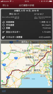

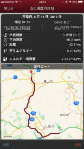

まずは、今回の走行データを、アイペイスユーザー向けに用意されているスマホアプリ 『JAGUAR InControl Remote』の走行履歴で確認してみます。
こんな感じで、走行履歴の詳細データが確認できます。

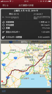

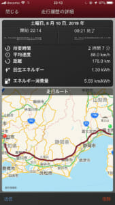

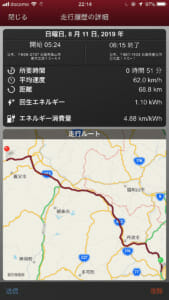

【往路】
電費はざっくり5km/kWhくらいの感じです。

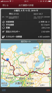

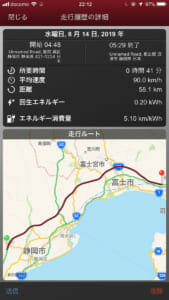

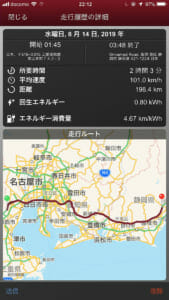

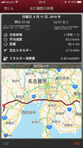

【復路】
復路の電費は、ざっくり4.8km/kWhくらいです。
往路よりもやや電費が落ちているのは、ACCの設定速度を往路は98kmをベースにしていたのが、復路は110kmにしてたから。基本は100km巡航だったのですが、90kmくらいで走るトラックとかを追い越す時にスムーズに走れるよう、設定速度を110kmにしてました。そのため、巡航速度が上がり、電費が少し落ちました。往路目的地の標高が約200mなので、実質はもっと差があったと考えることもできます。
e+で同じコースを走った場合、私はおそらくオートクルーズを90〜95kmくらいに設定します。その場合の電費は推定ですけど、7km/kWhくらいとして、「5÷7=71%」「62÷90=69%」ですから、実用的な体感電費としては「同じくらいかな」という印象になるのです。90kWhの電池を抱えている心の余裕から、追い越しなどでついつい長めに踏んじゃうってことも見逃せません。

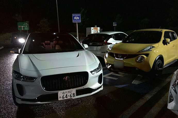

しかも、復路では鈴鹿の次は静岡! と決めて頑張っちゃったので、充電器が空いていた岡崎とかはスルー。結果、静岡ではほぼ30分まるまる充電待ちすることになりました。
こんなことなら、岡崎でサクッと充電しとけばよかったと思っても後の祭り。電池残量は9%だったので次の清水PAを目指すには心許なく、待機スペースに止まっていたエンジン車の前に横付けした車内で、おとなしく待つしかありませんでした。
エンジン車ユーザーの皆様、混んでるからついついEVスペースに停めちゃうんでしょうけど、混んでるからこそ待機スペースを占拠されると、EVはほんとに困るんです。

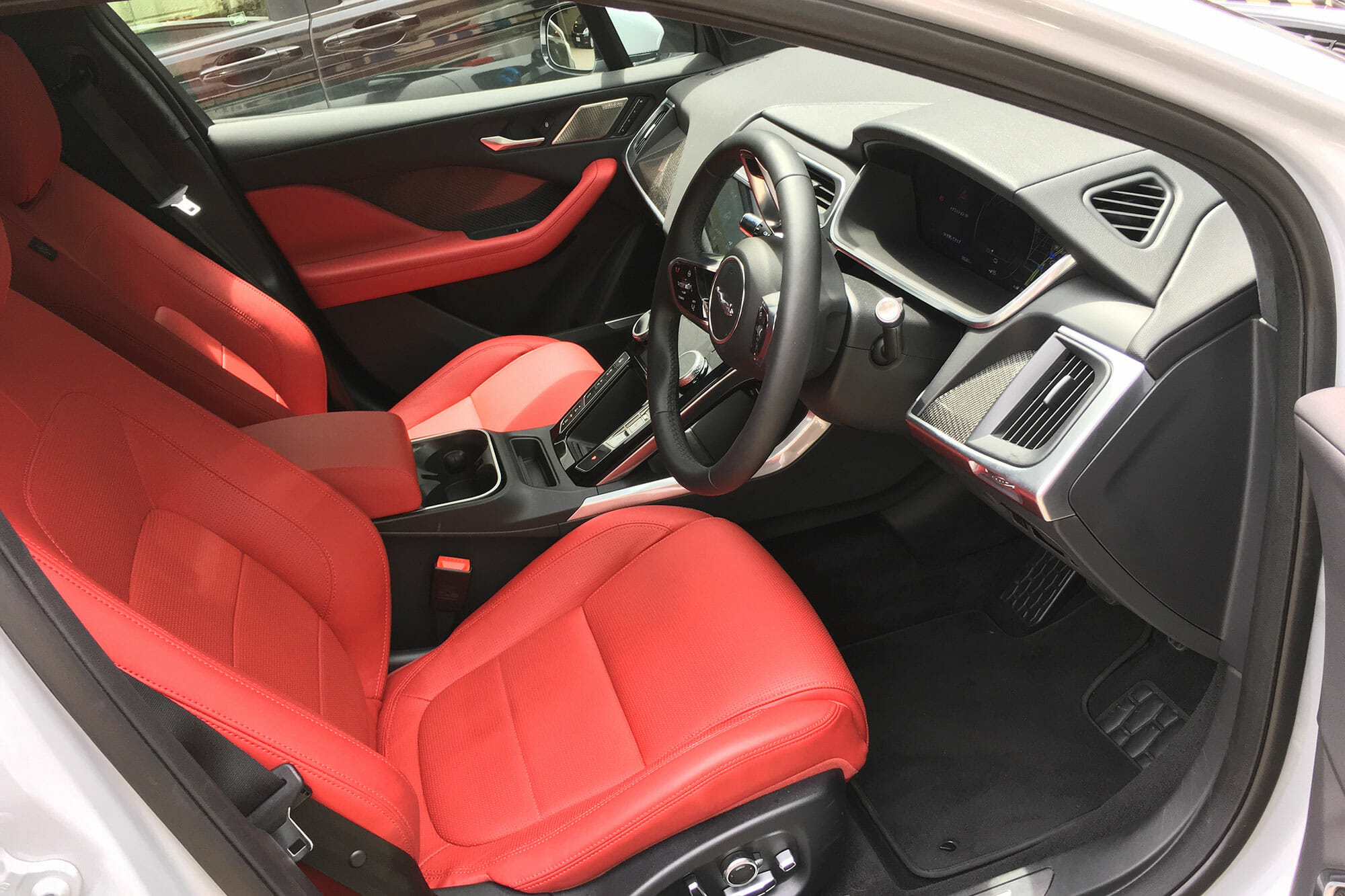

たとえば、今回借りた広報車の赤いレザーシート。アイペイスを買うなら「あり」だけど、リーフでこれを選ぶのはちょっと度胸が必要な気がします。よしんばリーフにこの設定があったとしても、赤いのに派手すぎない(実物を見ないとわかりにくいでしょうが)気品は、さすがジャガーって感じです。

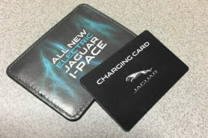

たとえば、充電カードはオリジナルデザインのレザーケース入り。カードだけでポケットとかに入れておくと、うっかり落としたり割れたりしそうな気がして心許ないですが、このケースがあるだけで存在感が増し、意外なほどありがたかったです。

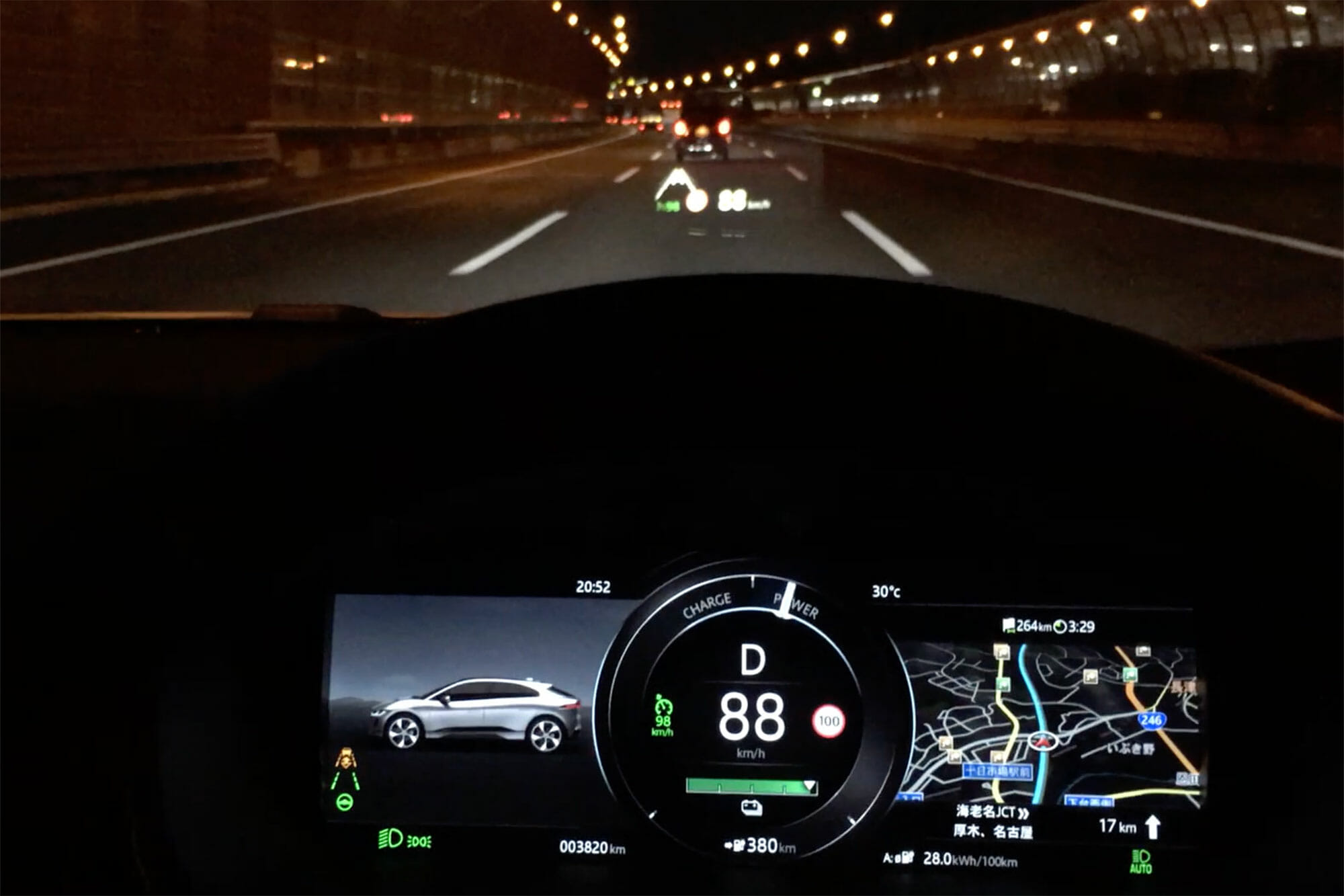

この写真は、出発直後、モンベルのアウトドア用ヘッドライトでスマホを頭に固定してアクションカメラ風に撮影した走行風景のキャプチャです。フロントガラスに、走行速度やACC(アダプティブクルーズコントロール)で前車を認識していることが表示されているのがわかるでしょうか。これが「ヘッドアップディスプレイ」。表示する内容は設定で変更も可能です。便利でした。
ACCやハンドルアシスト、つまり、リーフでいうところのプロパイロット機能。リーフのプロパイロットがかなり頻繁に「オレ知らないよ!」状態になるのに比べ、信頼感は上々。ただし、一般道などでカーブにさしかかる時に減速するといった自動運転的な賢さまではありません。
ひとつ、たとえば98km巡航時、前方に90kmで走るトラックがいて追い越す際、右にウインカーを出して追い越し車線に移ろうとすると適度にクンッと自動で加速してくれるのがとても運転しやすかったです。これ、プロパイロットでは確かめてないので、違いといえるかどうかわかりませんが。

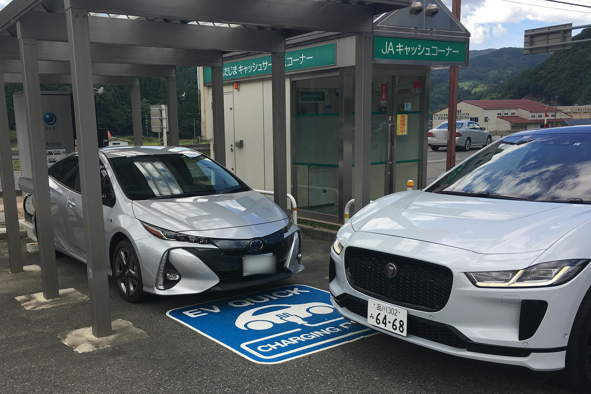

このドライバーさん、パイロンどけてバックでケーブル踏んで出ようとする
これ、阻止できたから良かったですが翌々考えたら恐怖ですね。下手すればコネクタごと曲がったり折れたりしかねないのに…。ガソリン車でも給油中のホースの上通るんですか?と聞きたくなります。

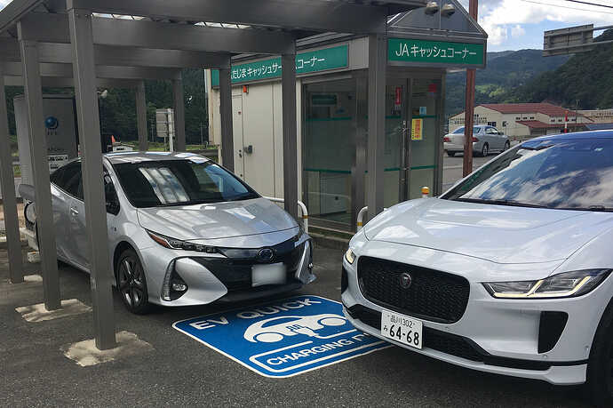

今後様々なEVが市場に出回ることを考えると、今回の道の駅 村岡ファームガーデンのような充電スポットへの屋根の設置も方法を考える必要がありそうです。50プリウスPHVでも写真を見る感じ左右このくらいしか余裕がないとなると、モデルSや同X等車幅が広いEVだとドアの開閉すら困難、といった事になりかねない気がします。こういったところも含めて充電スポットの諸々の問題や車両側の受け入れ能力等も最適化されていってほしいところですね。
JBさん、コメントありがとうございます。
おっしゃる通り、意地張って閉じ込めてやろうなどと考えず、車内で待機しててよかったです。w
村岡ファームガーデンの屋根支柱。ご指摘のように狭い!です。でも、ドア位置を考えて停めれば、アイペイスの幅でも問題はありませんでした。とくにバックで出る時、慎重に動かす程度。
もっと配慮を、とも思いますが、郷里の冬を知っている身としては、屋根付きはとてもありがたいと思うのでとても文句を言う気にはなれません。あれもこれも、EVがもっと普及してくれば自然と改善されていくんだろうなと期待しています。
冒頭のアイキャッチ写真:
放置車が出られないようにブロックしています。
マナー違反している人に、マナー違反で返していいのでしょうか?
駿河湾沼津 車を回り込むようにケーブル接続:
EVスペースに駐車していた車はマナー違反ですが、それを回り込むようにケーブルを接続するのは危険な行為ではないでしょうか?
車が気づかず乗り越えてケーブルを破損してしまった場合、そのような接続をしてしまった人にも責任の一部はあると思います。

bwff1002さま。マナー違反にマナー違反はスマートじゃないですね。
記事は読んでいただいたでしょうか?
ともあれ、EV乗りとしてはそんなこんなも楽しんでます。
bwff1002さんが「まだまだ」と感じるのであれば、無理して EVにする必要はないと思います。
興味はあるということであれば、試乗でもレンタカーでも、一度急速充電含めたロングドライブを体験してみてほしいなと思います。
この記事の状況ほど混むのは年に数日のこと。首都圏のSAPAでは週末の午後などにも EV同士の競争率は激しくなる傾向にありますが、うまく計画すれば不便はないですよ。
