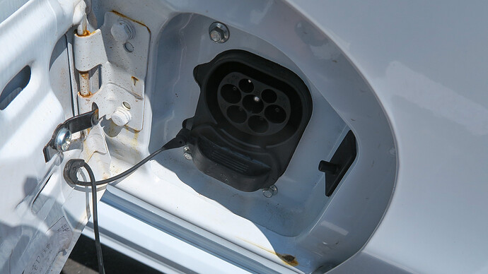

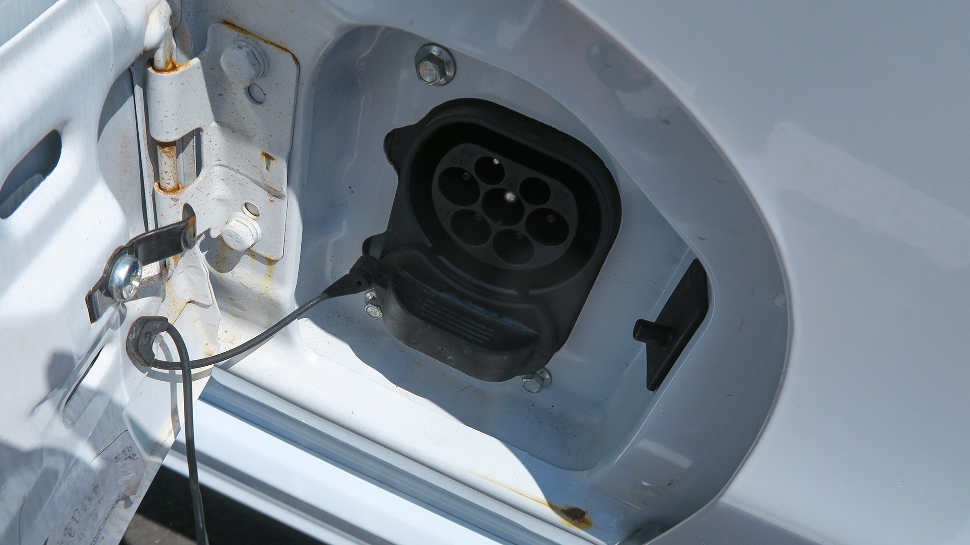

普通充電の最大受電性能は6.6kW。単相200V 30Aのコンセントなどから充電することを想定しています。また、当日お披露目された車両は「CCS2」のインレットを装備していて、充電用ケーブルのプラグは日本の公共普通充電設備で一般的な「タイプ1」ではなく、穴数が多い「タイプ2」を使う仕様になっていました。
拠点での基礎充電の際にはタイプ2のケーブルを用意しておけば問題ありません。でも、公共充電器を使うためには「タイプ1→タイプ2」のアダプターが必要になります。こうしたアダプターはネットショップなどで販売されていますし、おそらく、オプションとして用意されるのではないかと思います。
