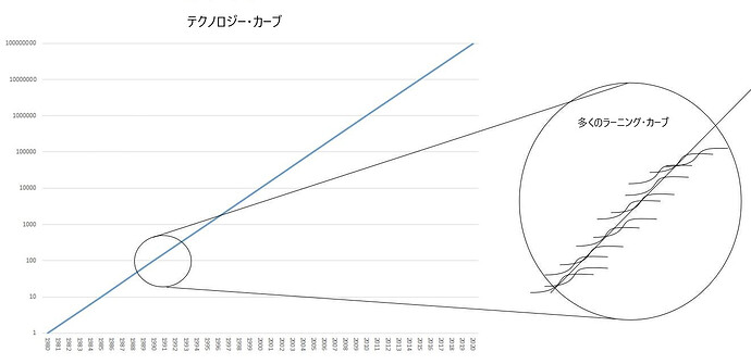

テクノロジー(コスト)・カーブは、休みなく進化し続けるテクノロジーによって価格が下がる様を表しています。原因は知られていませんが、このカーブは科学の躍進により突然ジャンプすることはなく、常に一定のパターンで時間の経過とともに変化していきます。
一番有名な例は「ムーアの法則」で、コンピューター性能の進化において、18カ月ごとに各トランジスタのコストが半分、IC上のトランジスタの数が倍になると指摘しました(分かっています、サイクルは約2年に伸びていますが、それでも法則の域にとどまっています)。このカーブは魔法のように美しい形をしています。
テクノロジー・カーブは一次関数で表される時間に対し、指数関数的増加がどのように動くか、というものです。その形は対数尺度で直線になっています。
ラーニング・カーブはS字カーブの形をしており、ある商品製造の際の(効率)改善具合を表します。例えばテスラのモデル3は、テスラが生産コストを常に下げてきているのでラーニング・カーブの中に入っています。さらにモデル3のバッテリーは、こちらもテスラがデザインとバッテリーコストを常に改善しているため、ラーニング・カーブに入ります。
テクノロジー・カーブとラーニング・カーブはよく混同されるのですが、両者はまったく別のものです。
テクノロジー・カーブは多数のラーニング・カーブの頂点の集まりからできています。ラーニング・カーブは、科学研究、開発、生産などの発展を表したものです。これは‘巨人の肩の上に乗った小人(西洋のことわざで、先人の発見の積み重ねに基づいて新しい何かを発見する、の意味)’の完璧な例です。ラーニング・カーブは次の小人が肩に登ってくるまで、巨人の体の一部であり続けます。
テクノロジー・カーブは多くの製品/機能に当てはまります。エネルギー貯蔵に関してはムーアの法則が示すコンピューターの出力カーブほどエレガントな形をしていませんが、ここで共通するのはその時点で使われているテクノロジーそのものが同じである、という点です。バッテリー・テクノロジーに使われた原料は時系列順に、鉛蓄電池、アルカリ電池、ニッケルカドミウム、そして現在さまざまな化学的形状を取ったリチウムイオンとなっています。さらに将来、全固体電池、ナノサイズのフライホイールバッテリーフロー電池スーパーキャパシタなどの出現が予測されています。このような技術革新により、テクノロジー・カーブは一度ジャンプ(急カーブ)を見せますが、全体としては今までのペースを保ちます。次のグラフを見てみると、x軸では時間が一次関数的に進行し、y軸では容量が対数的に増大(kWh当たりの価格は減少)していきます。

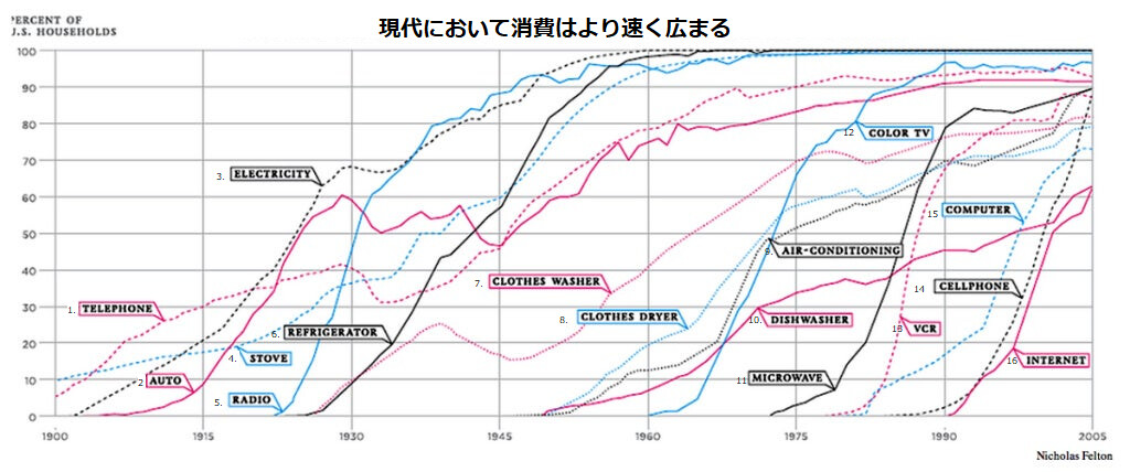

新しいテクノロジーのS字カーブは、新しい物好きの人がマス市場に認知される前に飛びつくことで緩やかにスタートし、変曲点に来るまで増大し続け、市場の大半を獲得します。最後に、ラガードと呼ばれる新しいテクノロジーに最も鈍感な層が他の選択肢がなくなって追いついてきます。大まかに言うと、0%から1%への成長にかかる時間は、1%からカーブが再びフラットになるまでの時間とほぼ同じです。

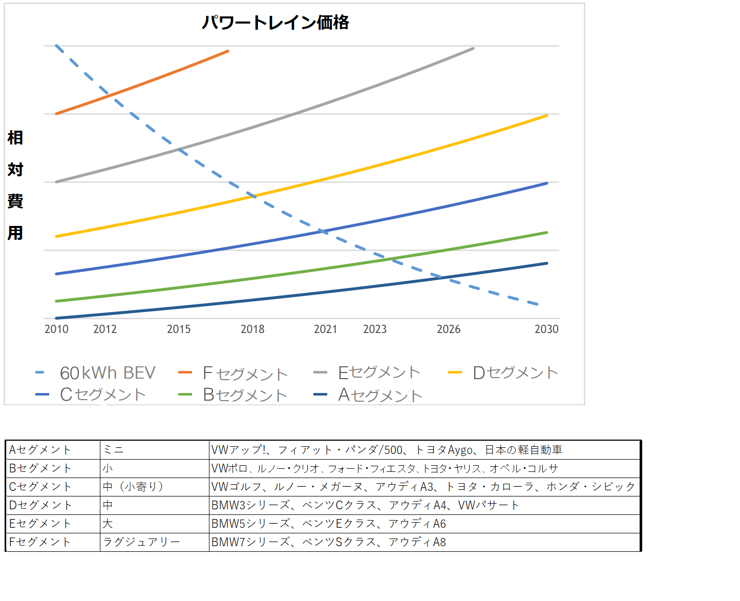

次のグラフでは、バッテリー電気パワートレイン(電池とモーターとインバーター)と内燃機関パワートレイン(エンジンとAT)の、車両セグメントごとに分けた市場における相対費用の変遷を表しています。
60kWhのバッテリーパワートレインを積んだ電気自動車のトータル価格は、主にバッテリーの価格です。そして古いテスラ モデルS60、シボレーボルト、未来のルノー・ゾエ60のどのパワートレインも価格はさほど変わりません。しかしBセグメントに属する基本的な3気筒エンジン車と、圧倒的なFセグメントのV12ツインターボ車に付随するパワートレインの価格差は、別世界のものになります。
このグラフを見てみると、2010年に日産リーフはCセグメントで競争できませんでしたが、2012年にテスラ モデルSがFセグメントで競争できる状況にあったことが明らかに見て取れます。
これを踏まえて今日を見てみると、なぜテスラがモデル3でDセグメントと渡り合えるのか、そしてなぜゼネラルモーターズが1年前にボルトを出した際、Cセグメントと戦うのにさえ時期尚早かつ価格が高すぎたのかが分かります。

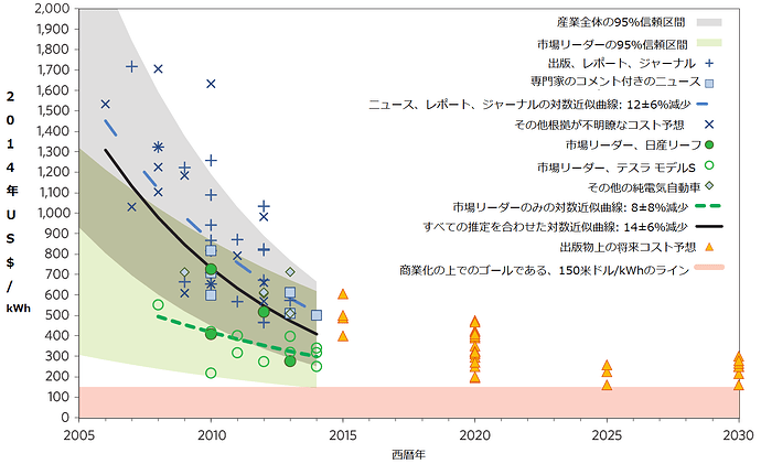

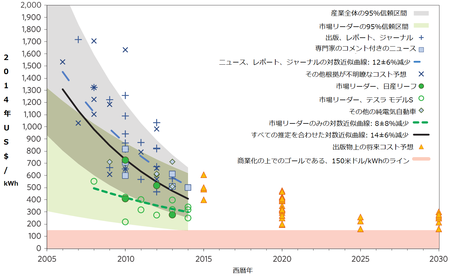

• バッテリー開発はテクノロジー・カーブ上にあります。このカーブの特徴は、バッテリーの価格(ドル/kWh)が最大14%まで下がり、密度(kWh/kg)が6%上がっていることです。バッテリーとモーターを制御するコンピューター、モーター、ギアの価格はパワーエレクトロニクスの発展と合わせて 1年ごとに7%減少します。

これを踏まえてパワートレイン価格のグラフを見てみると、なぜ純電気自動車のパワートレインコストが化石燃料車と同等になった後も下がり続けて差が広がり、純電気自動車と市場交代せざるを得なくなるかが分かると思います。
ピックアップトラックや大型トラックなど、より多くのモーターと大きなバッテリーを必要とするパワートレインを有する車両の、パワートレイン価格は高くなります。これはガソリン車でも電気自動車でも同じになります。価格変遷の(理論上の)動きは同じになるからです。
私は上のグラフをよく"芸術家による印象"と呼びます。パワーエレクトロニクスと電気モーター、それにも増してバッテリーの価格に何らかの文学が使われているのです。車産業に実際にかかる内燃機関パワートレイン用の生産と調達コストは、何重にもガードされた秘密になっています。私がベストを尽くしてできるのは、セグメントごとのパワートレインの交代と、コスト改善及びコンプライアンスにおける歴史的な傾向の分析をすることでした。
テスラの歴代及び未来予測のバッテリー価格データを手に入れ、フォルクスワーゲン社のエンジン価格に関するデータベースを組み合わせて分析できたら素晴らしいと思います。しかし欲しいものがすべて簡単に手に入ったら苦労はしませんね。
y軸(縦軸)には価格がありません。x軸(横軸)の時間は、EセグメントとFセグメントに入る歴史上のBEV(純電気自動車)とICE価格の変遷と、バッテリー価格の既に知られたカーブを元に予想で作りました。
BEV市場にはそれほど多くのモデルがないため、SUV、CUV、ハッチバック、ステーションワゴンなどすべての車種を、A~Eのうち適切なセグメントに仕分けしました。
