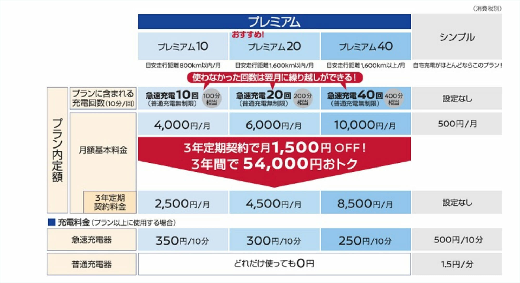

ニュースリリースで公表された、ZESP3のプランがこちらです。

参考までに、終了する「ZESP2」の料金も含めておきました。使いホーダイプランがいかにお得だったかよくわかります。新しい「ZESP3」で注目すべきポイントをピックアップしてみましょう。
3年契約で月額料金を1500円割引
NCSを含めた他社プランとの大きな違いが、3年定期契約で1500円割引とした月額料金が設定されていることです。新車を購入した方で充電カードを持つ方はおおむねこちらを選択するでしょうから、日産が「おすすめ」としている「プレミアム20」のプランは、月額4500円、急速充電が300円/10分、普通充電は無料、ということになります。
急速充電の課金が10分単位?
もう一点、他社プランと全く異なっているのが、急速充電の課金単位が10分になっていることです。たとえば、おすすめである「プレミアム20」は300円/10分ですから、1分30円ということになります。課金の基本であるNCSの設定は1分15円。つまり、月額基本料金でゲスト認証の手間を減らし無料充電分を付けるから、無料分を超えた急速充電は倍の料金になりますよ、ということですね。
『テスラ『モデル3』東京=淡路島ロングドライブでEV充電インフラについて考えてみた【復路編】』でも言及したように、仮に各社の充電カードを持たずにNSC加盟の急速充電器を利用とした場合、認証が激しく面倒臭い上に余計な時間がかかります。そして、ゲスト利用の料金はおおむね1分50円。ってことは、ZESP3「シンプル」の月額基本料金500円、急速充電器の利用が10分500円というのは、毎月500円でゲスト認証の手間をなくすための会員制度、です。
それぞれ、10分単位で数百円の設定です。たとえば、10分3秒で充電を終了した場合、20分相当の請求がきてしまうのかなど、詳細は追って日産に確認して追記したいと思います。

日産のHPによると、10分1秒で20分のカウントだそうです。
