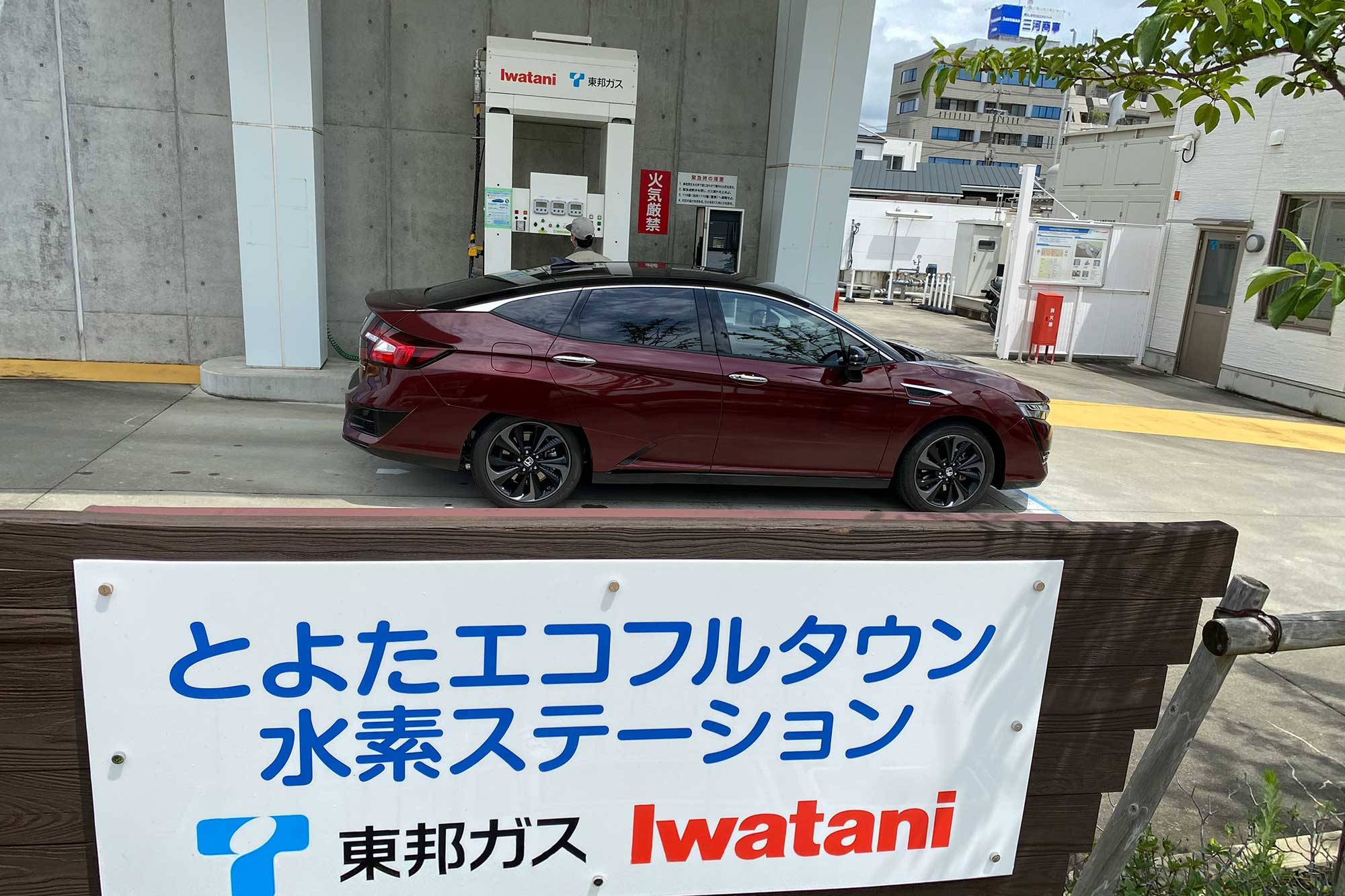

前夜、東京都練馬区のステーションで満タンに。当日は新東名高速ルートで315.8km離れたとよたエコフルタウン(豊田市のステーション)へ。3.0kg(3666円)を充填した。燃費は105.3km/kg。ただしこれは正しい数値ではない。
というのも充填前にスタッフが申しわけなさそうに「古い機械なので圧力が弱く本来の満タンにはなりません」と言ってきた。気体なので入る量は圧力次第だ。本来は定められた70Mpaで入れ続けて止まったところが満タンなのだが、このステーションは愛・地球博(2005年開催)で設置したおそらく国内最古の機械のため、仕様として30〜40Mpa程度の圧力しかかけられないそうだ。
別の機会に東京・芝公園の水素ステーションでも一時的な不具合によって低圧力での充填を余儀なくされた。充電施設にも存在する性能差、当たり外れは水素ステーションにもある。

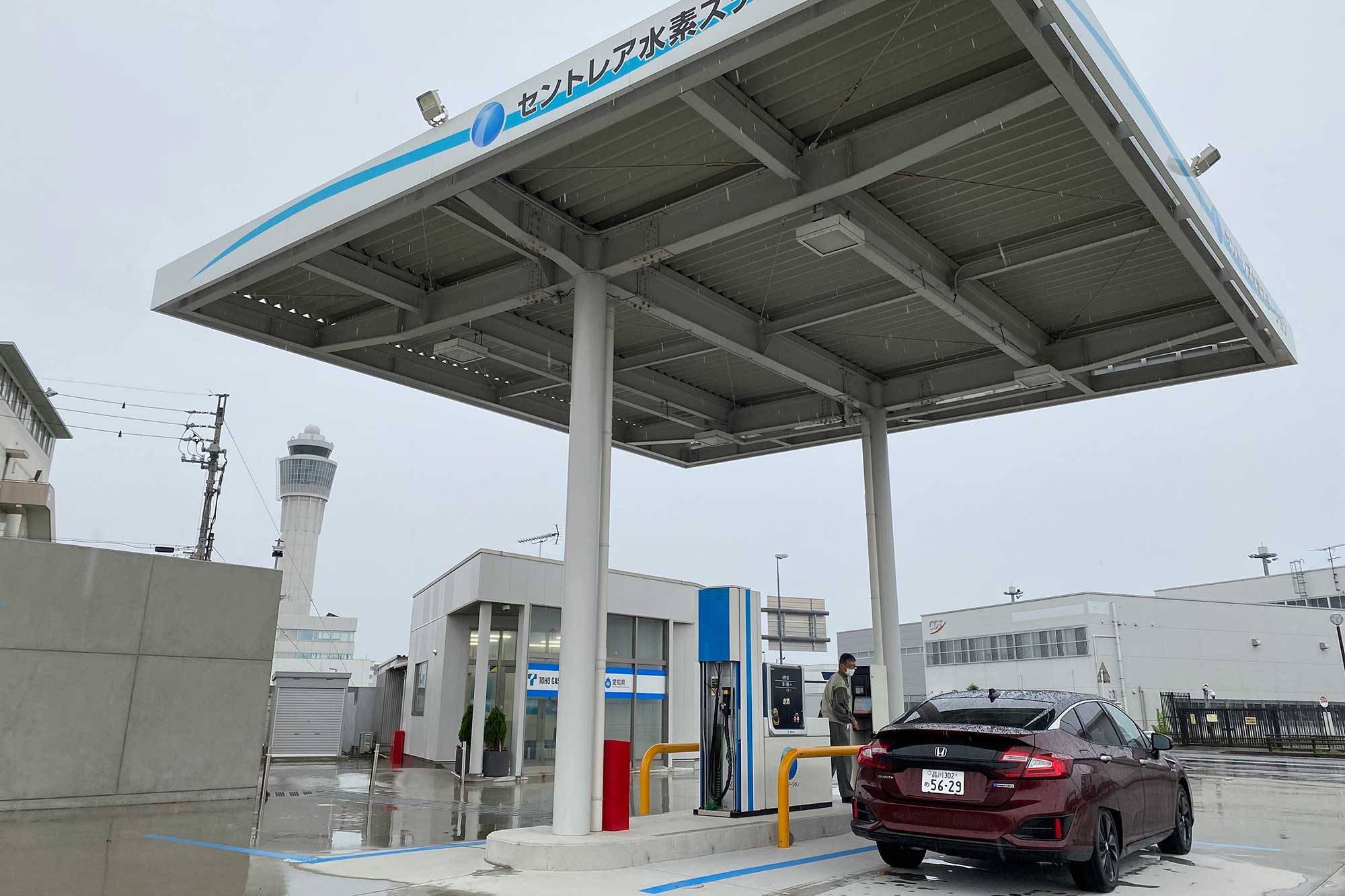

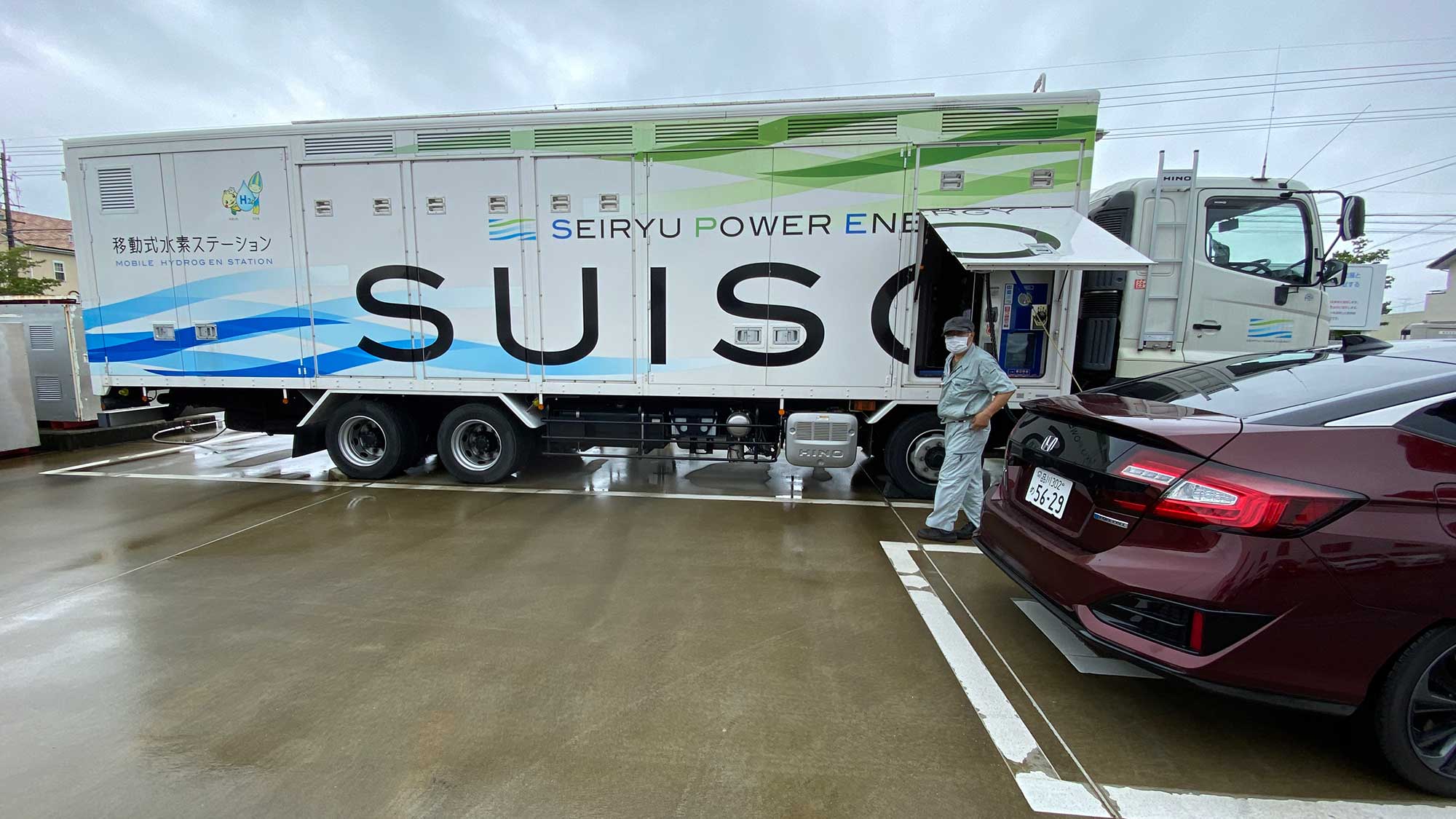

さらに67.5km走行してセントレア空港敷地内のステーションへ移動。ここは機器が新しく「ここで入れると皆さん燃費が悪くなるんです」とスタッフ。要するに圧力が十分で水素がたくさん入るので、満タン法での燃費値が悪くなるという意味だ。
1.4kg(1694円)を充填。ここまで383.3km走行し、4.4kgを充填したことになる。燃費は87.1km/kg。基準がないから良いともとも悪いとも判断がつかないが、かかった5360円という費用は、レギュラーガソリンを130円と仮定すると、約41.2ℓ分に相当する。このため燃費9.3km/ℓのICE車と同じ費用がかかったことになる。EV/PHEVに比べて経済的とは言えない。ただ時折雨天で、結構ハイペースだったことは書き添えておくべきだろう。

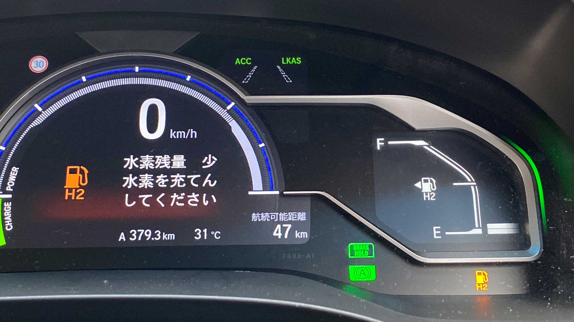

どうして下りでもっと燃費走行をしておかなかったんだ! と自分を責めても遅い。中央道は諏訪南ICと小淵沢ICの間に標高1015mの最高地点がある。そこを登りきった時点で残り距離が航続可能距離を超えていた。……帰れない。
登りとはいえ、朝充填したのにこれほど激しく航続可能距離が減るのはなぜだろうか。主要因はハイペース過ぎることだが、猛暑によるエアコン酷使や、一部区間でゲリラ豪雨によって走行抵抗が増加する不運もあった。それにしても……。
ただこの先は最高地点からの下りだ。残り距離と航続可能距離の関係も好転するはずと信じ、走行を続けた。その通り、残り距離は減るのに対し、航続可能距離はほぼ減らない。数字が近づき、同じになり、逆転した際、万物への感謝を気持ちが芽生えた。
一難去ってまた一難。南アルプス市を過ぎ、あとはひたすら下りかと思いきや、今度は富士山に近づき、再度標高が上がる。北杜市の辺りで残り145kmに対し航続可能距離は142km、大月市で残り92kmに対し航続可能距離は91kmと、微妙に“ショート”の状態が続く。心臓に悪い。大げさな表現に思えるかもしれないが、この事実を知ればそうではないとわかっていただけると思う。山梨県内にある水素ステーションは甲府市の1カ所のみ。長野県にステーションはない。つまり高速道路を降りても充填できないのだ。
一喜一憂を繰り返し、なんとか東京へたどり着き、出発前に充填した練馬のステーションへ戻ることができた。現状、FCVでの遠出にはEV以上の綿密な計画が必要ということを痛感した。904.7km走行し、10.2kg(1万2863円)を充填。トータル燃費は88.7km/kgだった。ICE なら9.1km/ℓのクルマと同じ費用(ガソリン1ℓ130円換算)がかかったことになる。
