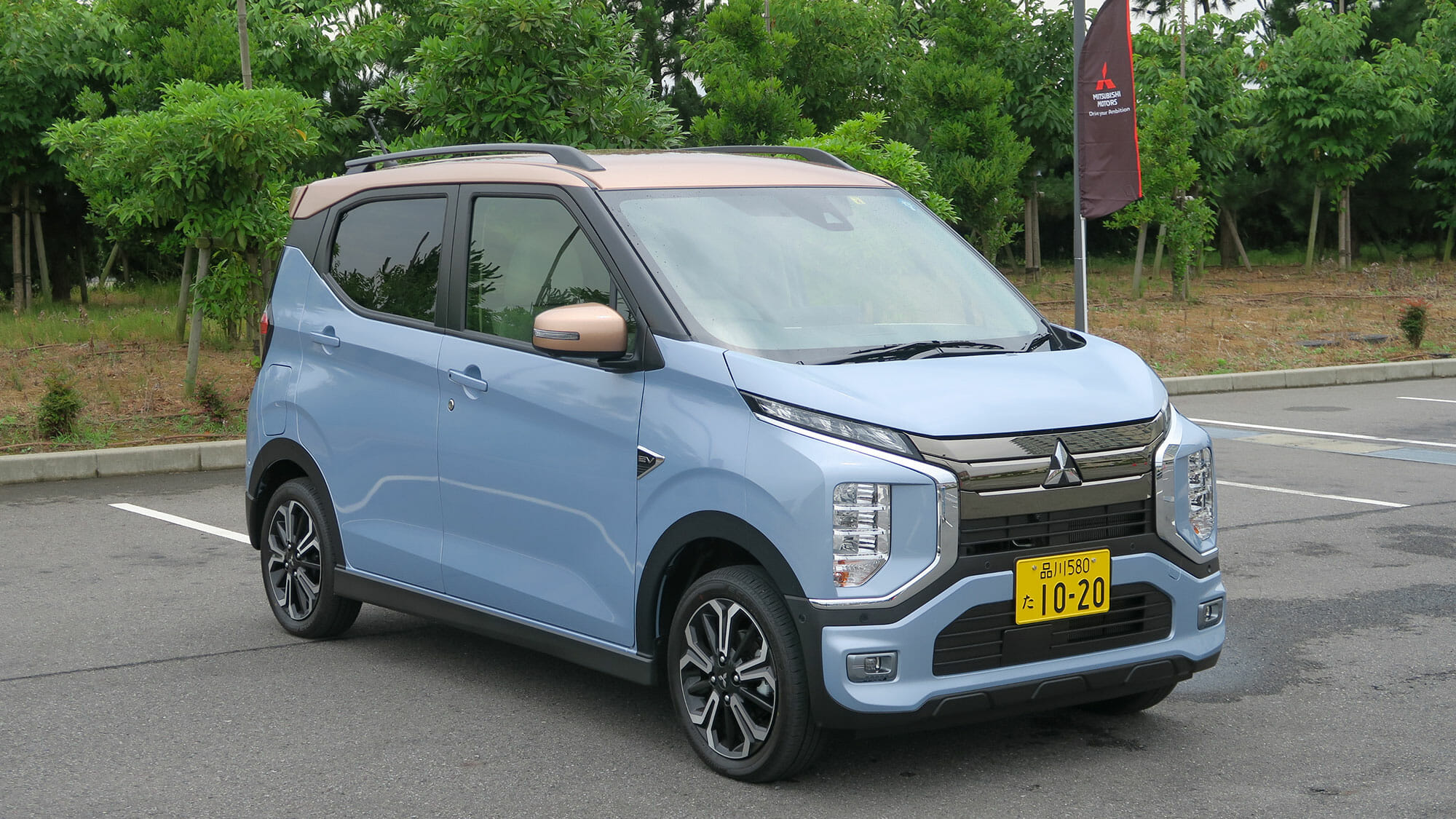

三菱自動車工業として2車種目となる、軽乗用EV(電気自動車)のeKクロスEVに対面し、試乗し、改めてEVの本質に触れた気がした。EVの利点のすべてが詰まっているのである。
今回の試乗は、大人4人乗りであった。それでも、ガソリンターボエンジンの約2倍のトルクを生み出すモーター駆動によって、eKクロスEVはなんら不足なく走った。しかも、エコモードでの運転で不自由しない。高速道路も快適に巡行し、追い越し加速も苦にしなかった。
運転感覚からも、軽自動車に乗っていることを忘れさせる。そればかりでなく、同乗していても軽自動車であることを忘れさせ、車内での会話も弾んだ。
なにより静粛性に優れるのがEVならではの利点だ。一般的に軽自動車ガソリンエンジンは直列3気筒であり、その振動と騒音はそれなりに意識させられるものだ。ここが大きく違う。
ただし、高速道路ではeKクロスEVもタイヤ騒音が耳に届いた。しかしこの点も、登録車のEVであってもなかには騒音に対処しきれていない車種があり、軽だからという話では必ずしもない。タイヤ騒音については、日産アリアが対策を織り込んだタイヤ選びをしているが、軽自動車という立ち位置からすれば、標準装着タイヤにそうした付加価値の高い銘柄を選ぶのは難しいだろう。だが、自分のクルマになら、上級車種向けの静粛性を重視するタイヤを選ぶのも一手だと思う。
乗り心地が快適なのにも感心した。床下にリチウムイオンバッテリーを車載することにより、ガソリンエンジン車に比べ5cmほど重心が低いということであり、安定性が増し、また当然ながら車両重量が重くなるので、細かい振動が抑えられ、登録車や上級車種並みのゆったりした乗り味になる。

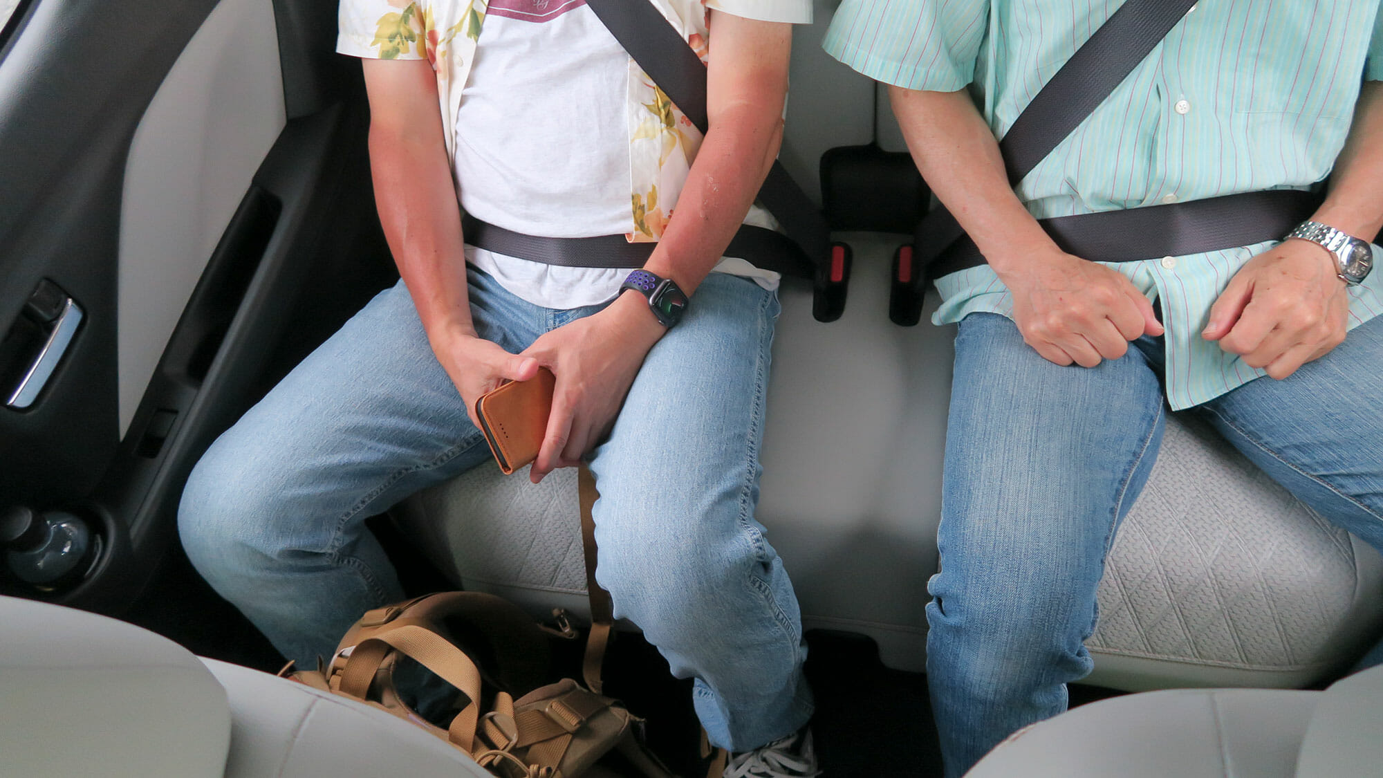

座席の作りもよく、後席でもクッションの厚みを実感できる仕上がりで、前後の席にそれぞれ座ってみた今度の試乗では、車窓を流れる景色を後席で楽しみながら移動することができた。また軽自動車のハイトワゴンやスーパーハイトワゴンは、後席の前後位置調整を大きくとれるようになっており、eKクロスEVも同様の調節ができる。
もっとも後ろへ下げると、ストレッチリムジン的な気分を味わえる。ハイトワゴンのeKクロスを基にしているので、天井が高く、想像以上に広々とした空間を感じられる。ただし、後輪の真上に座るような着座位置になるので、タイヤの上下振動の影響は受けやすい。そこで、前よりに座席を移動させて座ると、乗り心地は一変する。前後タイヤの間に着座位置がくるからだ。
運転支援機能については、前車追従式のクルーズコントロール(ACC)の速度調整で、エンジンの約1/100といわれるモーターの素早い応答性により、交通状況に応じた違和感のない制御が行われるのを実感できた。
以上のような総合的な価値として、軽乗用EVのよさを存分に体感できたのであった。

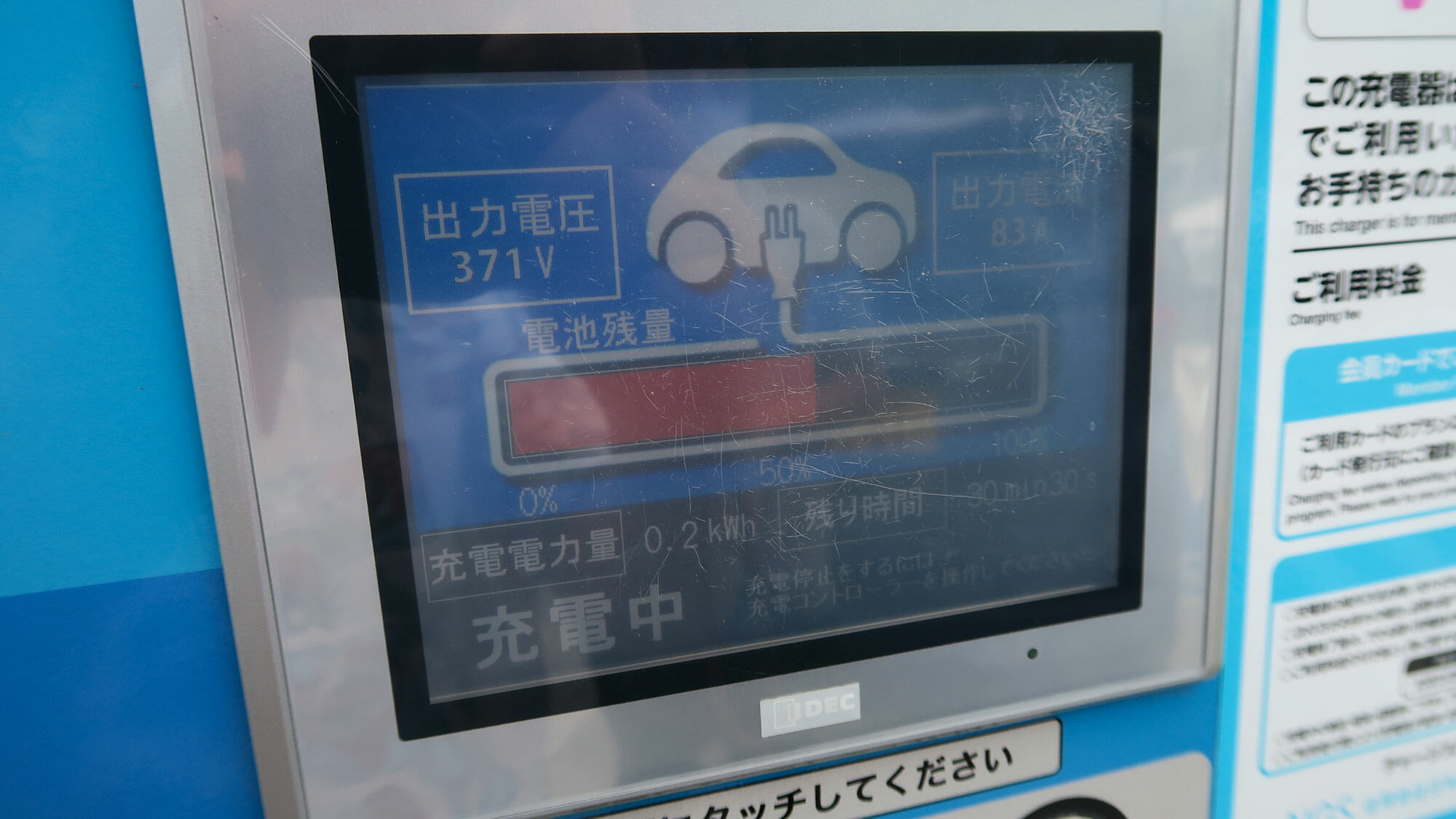

ならば、日常的にそれほど長距離を移動しないのであれば、サクラやeKクロスEVの性能は、投じた資源を上手に使い切る仕様であることになる。そのうえで、もし長距離を移動するなら、途中で急速充電すればよい。それだけのことだ。そして、急速充電器の口数を増やすことが、社会基盤整備での優先課題だろう。
