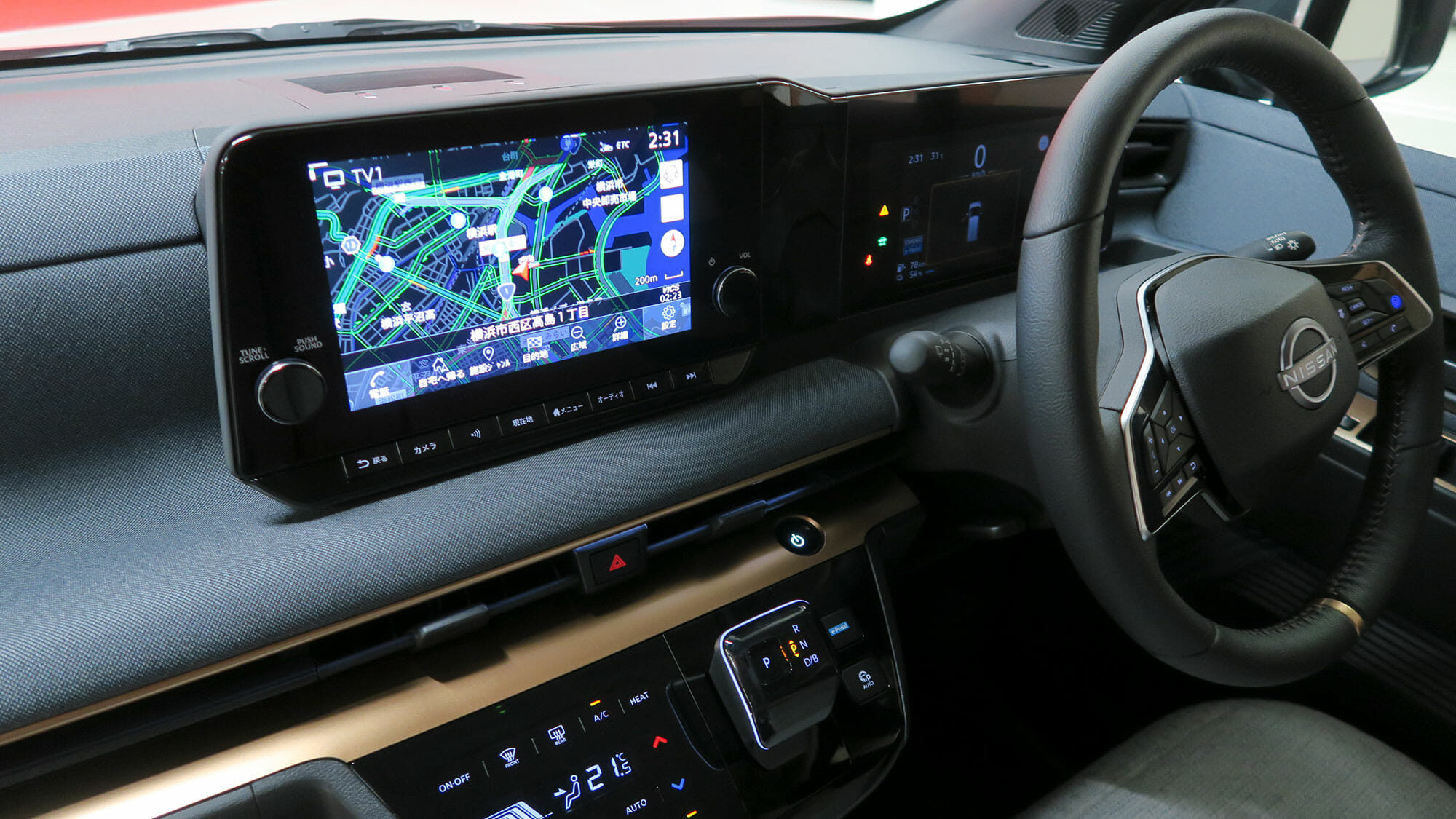

防水ファブリック仕上げのフロントパネルやゴールドのアクセントが際立つインテリア。そして何よりアリアと共通する2つのディスプレイが緩やかな曲線で連続するインターフェースディスプレイなど、試乗した印象を端的に表すると「小さな高級車」です。

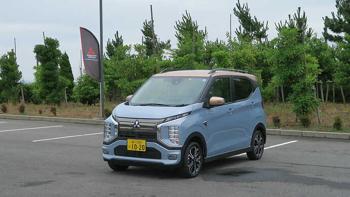

eKクロスEV、カタログ冒頭のキャッチコピーは「ふだんに馴染む。かしこく使える」と、「EV×軽自動車」が実現してくれる世界観をアピールしています。インテリアや外観デザインは、サクラに比べてベースとなったエンジン車モデルと共通する部分が多いと感じます。テイストとしては、アウトドアユーティリティヴィークル、というイメージです。

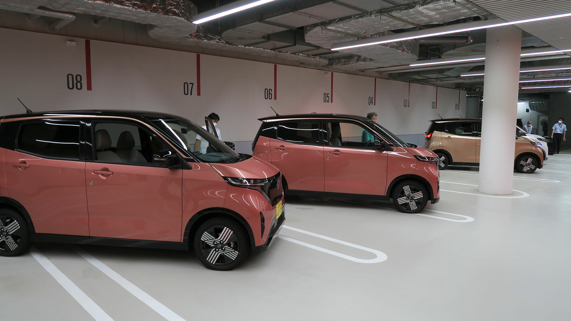

ガラガラの、通路や区画も広いホテル屋外駐車場という絶好の条件下ではありましたが、試しに使ってみた「マイパイロットパーキング」(自動駐車支援機能。日産サクラではプロパイロットパーキング)が、想像以上にスムーズ&スピーディだったことにも驚きました。個人的に「駐車支援機能なんて必要ないのに」と思っていましたが、これなら、結構使ってしまうかも知れないレベルです。

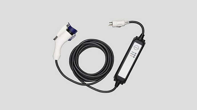

具体的に、サクラとeKクロスEVで違うことのポイントのひとつが、普通充電ケーブルです。eKクロスEVでは7.5mの200V用ケーブルが標準装備ですが、サクラはオプションです。サクラのオプションカタログには「ニーズに合わせて充電ケーブルを3種ご用意」として、15m/200V用(6万3910円)、3m/200V用(5万6100円)、7.5m/100V用(5万8960円)がラインアップされていました。
個人的に、私の場合はリーフ用(車種を問わず使えますけど)の7.5m/200V用を2本持っていて、1本は常時車載、もう1本を自宅ガレージのコンセントに挿しっぱなしにしています。充電リッドとコンセントの位置関係は場所や車種によって異なるため、長さは7.5mが使いやすいと思うので、200Vの7.5mタイプがないのは不思議です。
【追記】コメントでご指摘いただいたように、200Vの7.5mタイプはメーカーオプションとして、5万5000円で用意されていました。

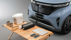

EVの電力を屋外で活用する「V2L」に関しては、両車とも100Vコンセントは装備されていません。オプションカタログを確認すると、サクラには12Vバッテリーに装着してAC100Vを取り出す「DC-ACインバーター」(専用ケーブルキットや収納バッグ付きで16万9400円)が掲載されていました。
でも、eKクロスEVのオプションカタログに、DC-ACインバーターは見当たりません。もともと三菱には、MiEVシリーズやアウトランダーPHEVなどの急速充電口から100V電源を取り出す『MiEV power BOX』(15万6933円)がありますが、今回は日産と充電プログラムなどを共有した影響からか、eKクロスEVでMiEV power BOXは使えません。
MiEV power BOXはもともと日産リーフなど他社EVでは使用不可。聞きかじりで「装置用電源供給の違い」と理解していたのですが、試乗後の懇談会で技術ご担当者に確認したところ、充電プログラムが新しくなったため、MiEV power BOXのプログラムと整合性が取れなくなったのが要因とのこと。調べてみると、モデルチェンジ後のアウトランダーPHEVでも使えないようです。うーん、私自身はMiEV power BOXを所有してはいませんが、EVの魅力を引き立てる素晴らしいアイテムだと応援しているので、残念です。
オプションカタログにはテーブルやタープ、キャリアなどアウトドア用のアイテムが並び、パッケージングとしてもアウトドアに似合いの遊び心がアピールされているだけに、もともとあったMiEV power BOXを失い、DC-ACインバーターの紹介もなく、V2Lの手足をもがれたのは三菱にとっても痛恨ではないかと推察します。
いっそのこと、より安価に「プリウスPHVやIONIQ 5で標準装備されている、普通充電口から100Vを取り出すコネクターを出してください」と、懇談会ではお願いしておきました。

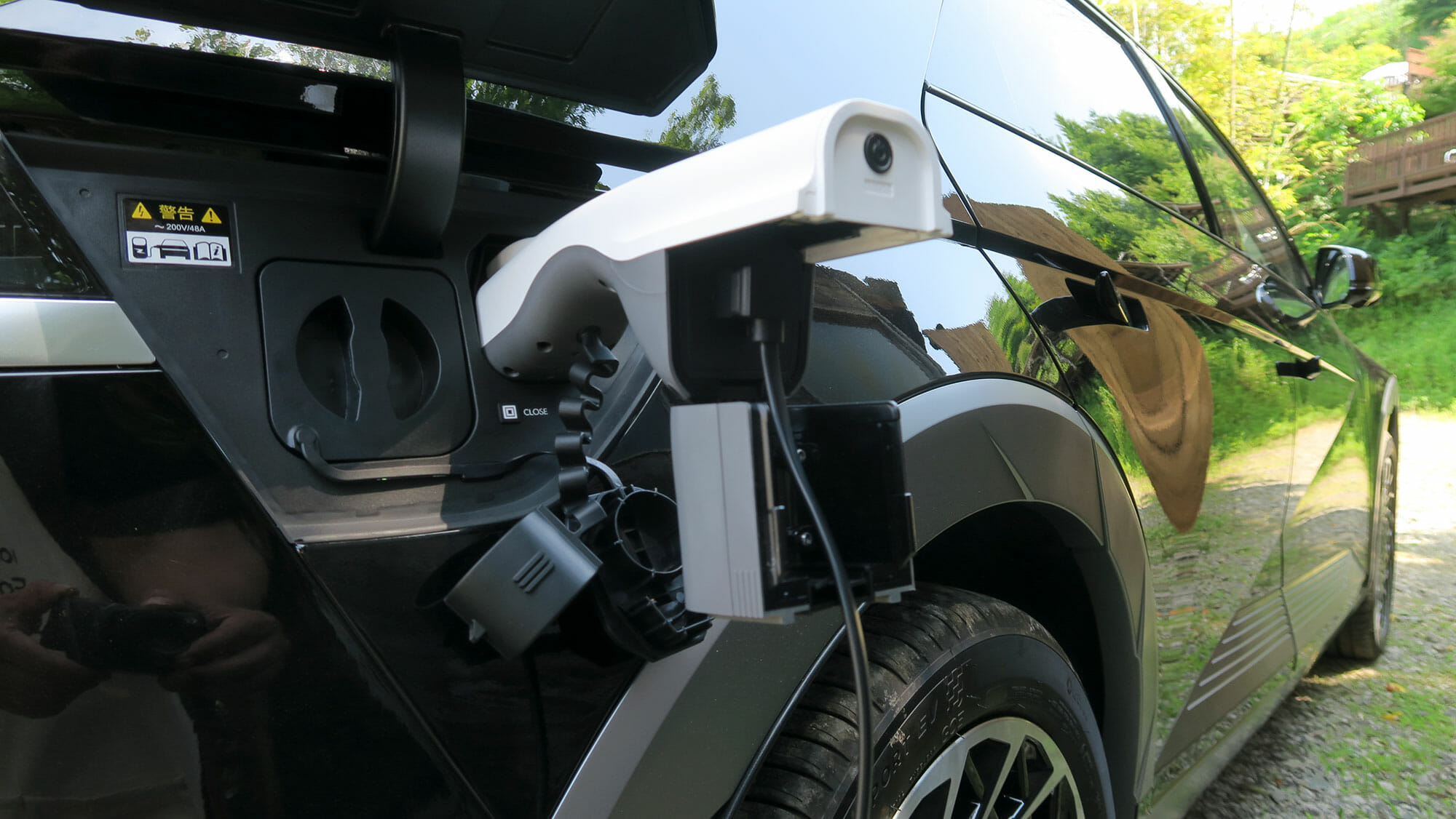

まず、三菱のオプションカタログに掲載されている普通充電用ケーブルホルダーが、どう見ても日産の純正品のロゴだけを変えた流用品。まあ、ケーブル自体が流用でコントローラーの形状やサイズも同じなので、何も不足はないのですが。自宅ガレージの充電設備はユーザーが最も頻繁に使う場所。ホルダーはただの箱であるだけに、三菱ならではの工夫を凝らした独自アイテムがあるといいのに、と、少しもったいなく感じます。
ちなみに、私の自宅ガレージのコンセントは日東工業のアイテムで工夫しました。
そして日産。普通充電ケーブルがオプションなのは前述の通り。じゃあ、ケーブル付きの普通充電器が紹介されているのかと思ったらカタログにはなく。ウェブサイトにはデルタ製の『Q-VEC』という6kW普通充電器が別売として紹介されています。本体価格は明記されていませんが、15〜20万円程度と思います。
でも、サクラの普通充電は最大2.9kW(なぜ3kWぴったりの表記でないのかは、懇談会で質問したけどよくわかりませんでした)なので、6kWはオーバースペック。6kW対応可能なEVとの複数台所有や将来の買い替えを想定して「大は小を兼ねる」的な考えもあるでしょう。とはいえ、それならば、社外品の別売ではなく、日産オリジナルのケーブル付き普通充電器を出すべきではないか、と、ご担当者に提言しておきました。日産の充電器を自宅ガレージに設置したら、「次も日産のEVを買おう」という動機にもなるでしょうし。

サクラの充電ケーブルですが、200Vの7.5mタイプはMOPで普通に選べます(セルフ見積もり→オプション→外装 で表示)。
価格は55,000円で、BEV1台目の人の多くはこれを選択すると思います。
