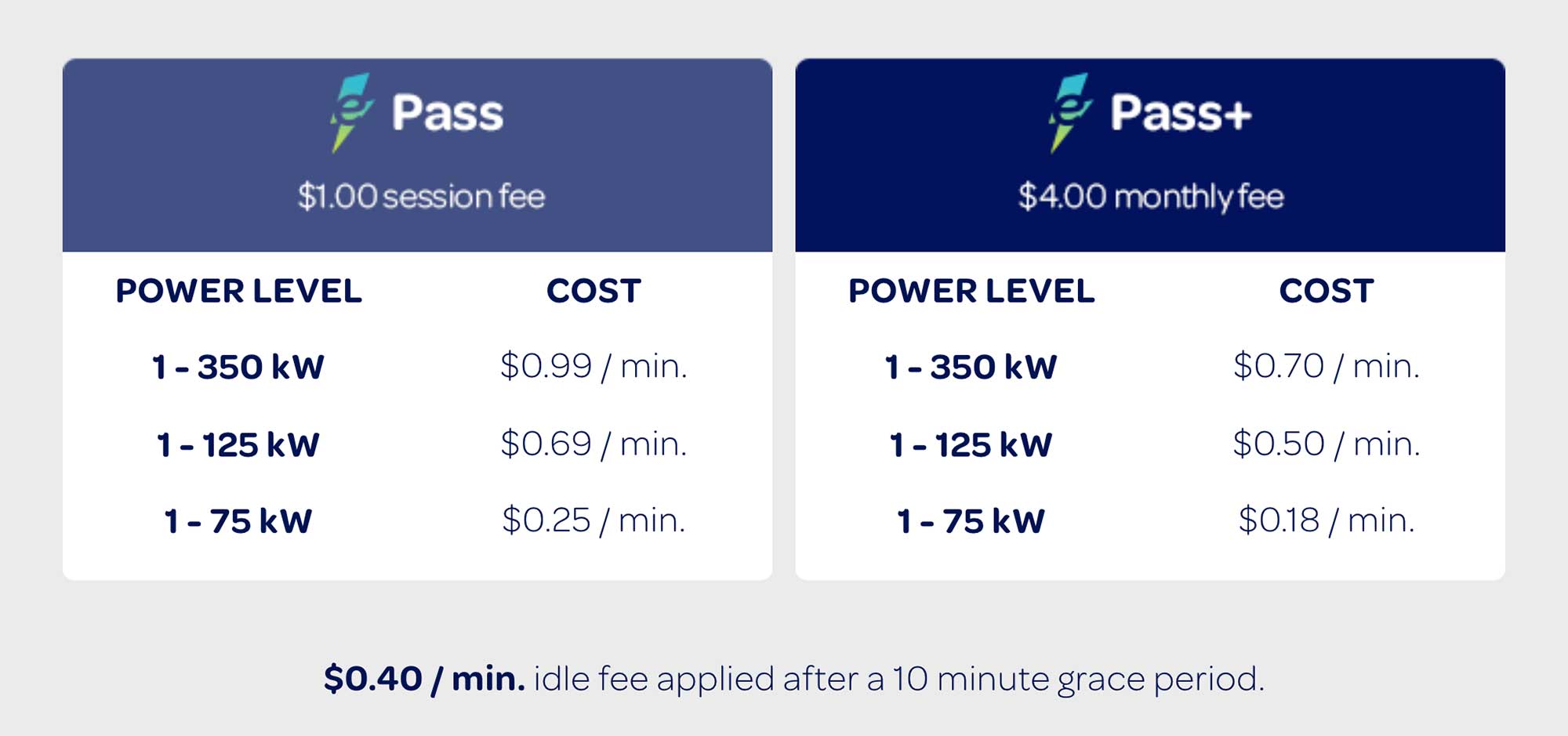

Electrify America の現在の課金方法は、分単位の時間課金制です。ただし、実際の充電時の出力によって、段階的に利用料金が設定されています。また、1分40セントの「idle fee applied after a 10 minute grace period」つまり、充電終了後に車両を放置した場合の追加料金が課せられます。
実際の出力レベルによる段階的な料金設定や、充電終了後の放置へのペナルティ課金は、日本でもテスラのスーパーチャージャーではすでにそのようになっています。

まず、急速充電器を利用する電気自動車ユーザーの不満を軽減するためです。Electrify America の場合、時間課金とはいえ出力レベルに応じた段階的な料金が設定されていますが、日本に広く普及しているNCS(日本充電サービス)加盟の急速充電器では、出力はまったく考慮されません。
つまり、出力が20kWしかない充電器を使った時も、出力が90kWの充電器を使った時も、1分間の利用料金は同じです。まして、駆動用電池の温度管理システムが脆弱な場合、極端に寒かったり暑い日などには受け入れ可能な出力が大きく落ちることがあります。わかりやすく具体例を示すと、たとえば20kW器で30分に8kWh充電した場合、1分間に充電できる電力量は約266Wh、つまり0.26kWhだけ。対して、90kW器で30分に40kWh充電できたとすると、1分当たりの充電量は約1.3kWhになります。
NCSのビジター充電だとすると、0.26kWhでも1.3kWhでも利用料金は1分当たり50円。実態としては5倍ほどの利用料金格差が生じてしまうことになります。また、20kW器であまり入らない急速充電を行った際には、1kWhの充電に200円近い料金(家庭用の電力料金の目安としては1kWh27円程度)を払うことになるのです。

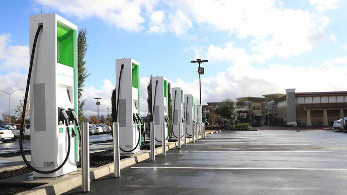

Electrify America の場合、すでにコンボ規格の150kWや350kWという高出力器のネットワークを構築していますから、投資に見合った収益構造の健全化を推進することにもなるといえます。
低出力器でも、充電器がないよりはマシですけど、大容量電池を搭載した電気自動車が増えつつある世界の流れを勘案すると、チャデモ急速充電器としてたくさん設置されている44kWや50kW器でもすでに「力不足」になりつつあります。最近登場した「チャデモ1.2規格」による新電元の90kW器や、今後、さらに高出力規格に基づいた150kW以上の高出力器を日本国内に増やしていくためにも、実際の充電電力量に応じた課金体系を整えることが大切だと思われます。
