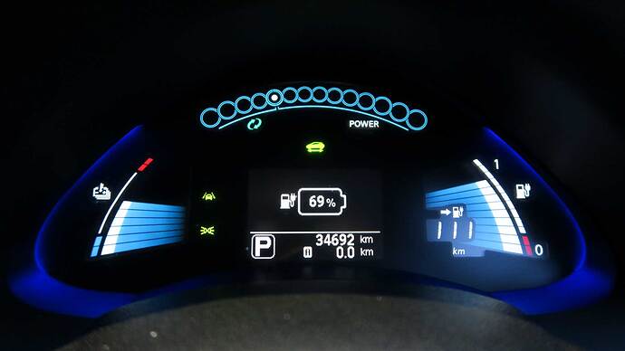

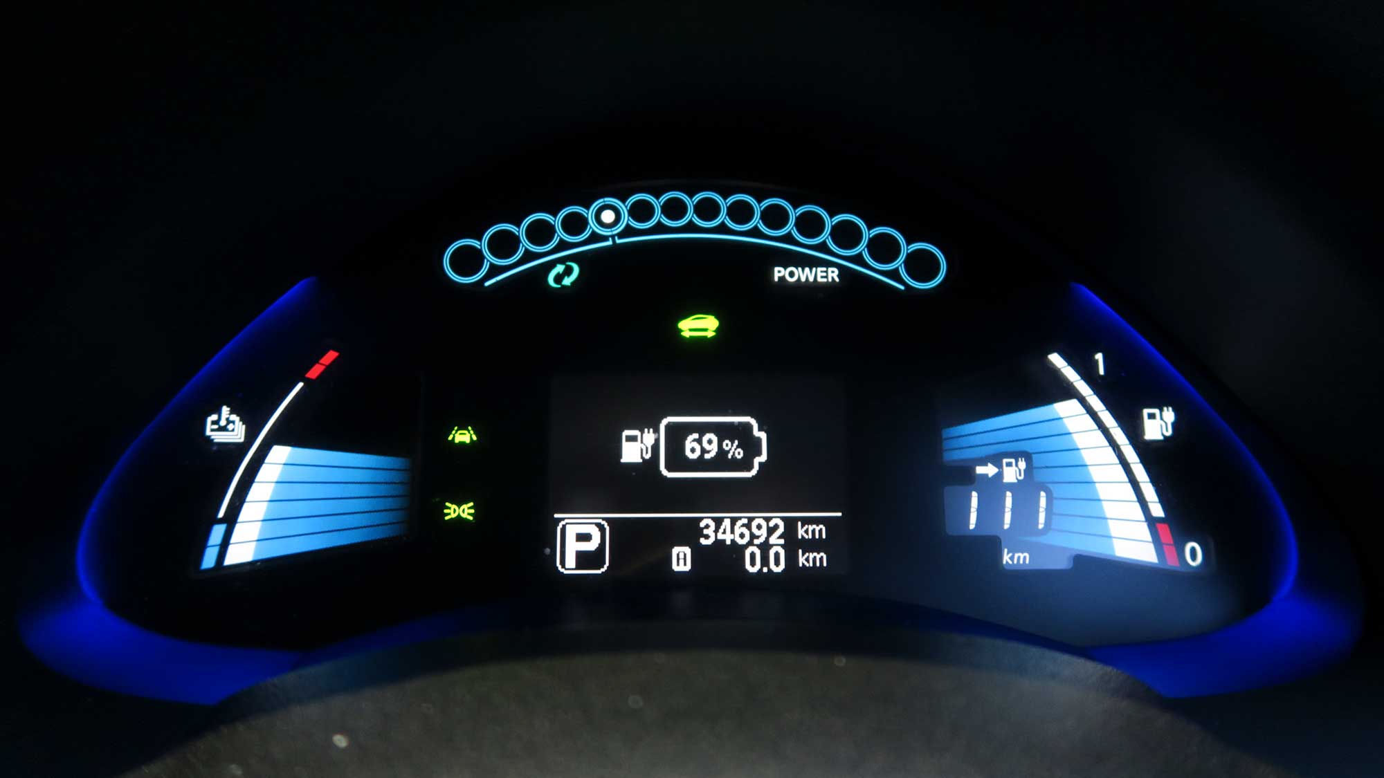

往路出発時、環八のマクドナルド前の信号待ちで撮影したメーター表示です。電池残量は69%。トリップをリセットして「0」にしました。

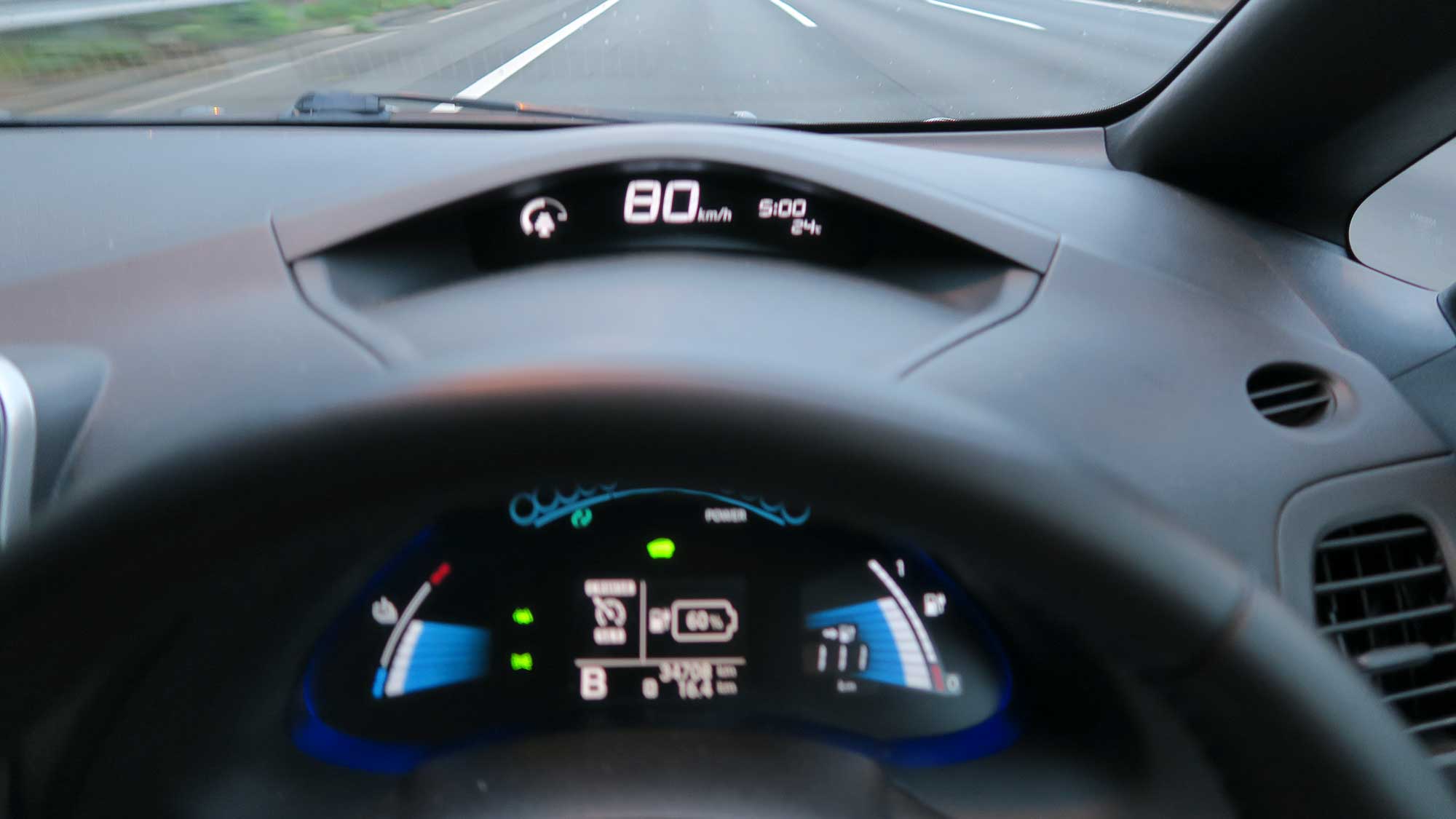

往路の巡航速度は、オートクルーズで80km/hに設定。一番左の車線をタンクローリーに付いて走りました。タンクローリーも80km/h巡航だったようで、ほぼ全線ランデブー。私のリーフのオートクルーズは前車追従式ではないので、設定速度をもう少し上げると頻繁に追い越ししなきゃいけないことが多いのですが、80km/h巡航では抜かれるばかり。スムーズに巡航することができました。

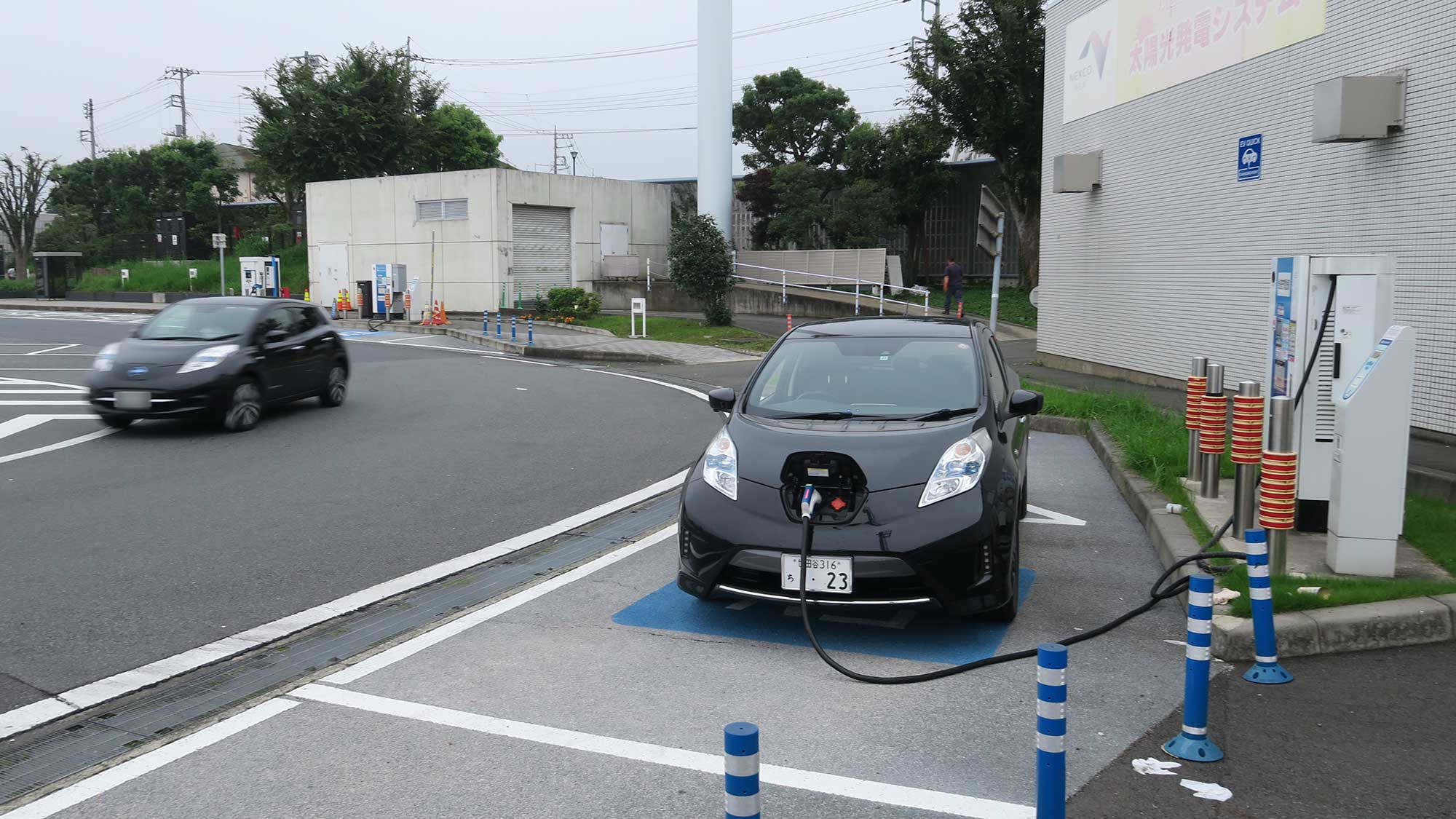

海老名SA到着時のメーター表示、なのですが、うっかり急速充電器を挿した直後に撮影したので、1%上昇しちゃってます。到着時は52%になっていたので、消費した電力は17%分ということになります。

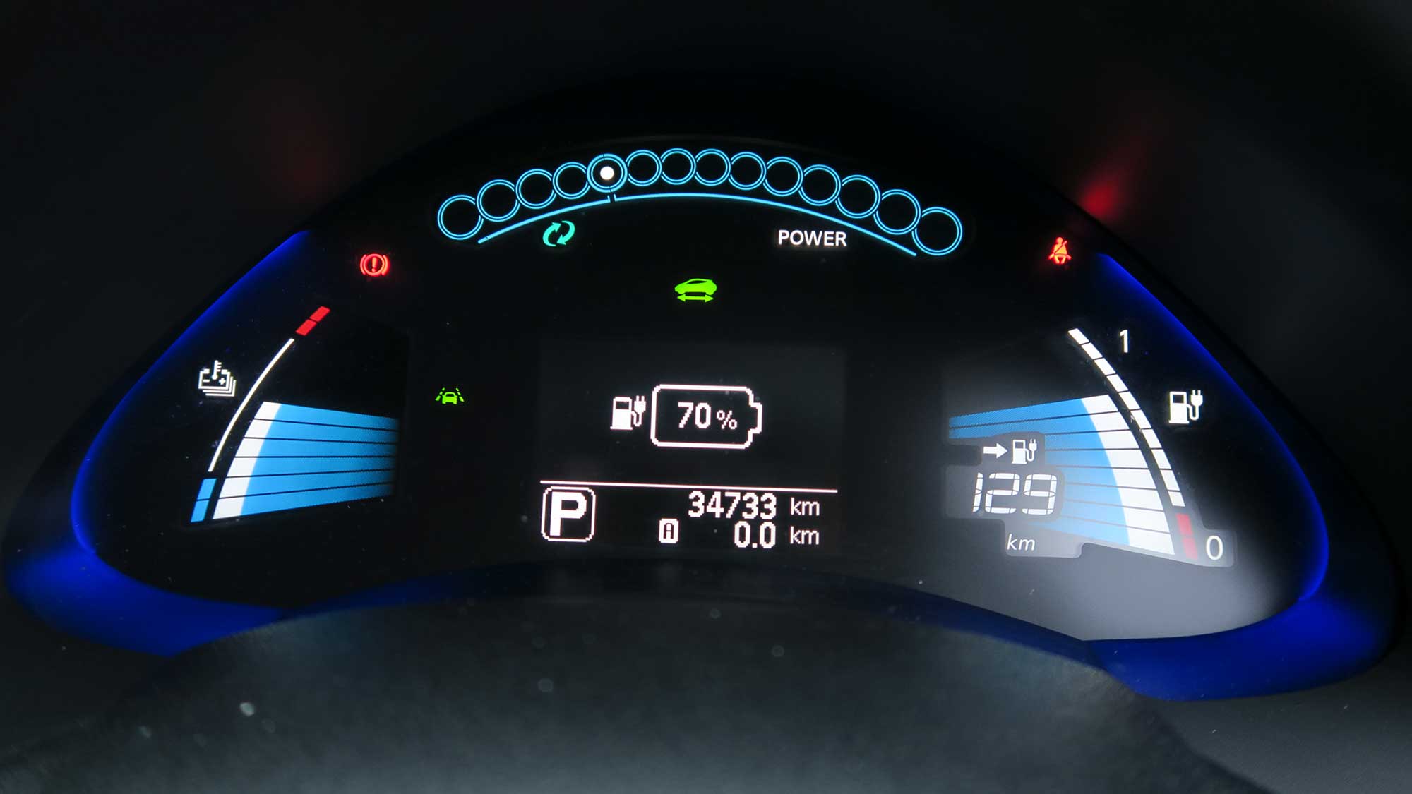

厚木で下りてUターンして。海老名SA上り線で往路出発時とほぼ同じ70%まで急速充電。トリップを再び「0」に戻しました。

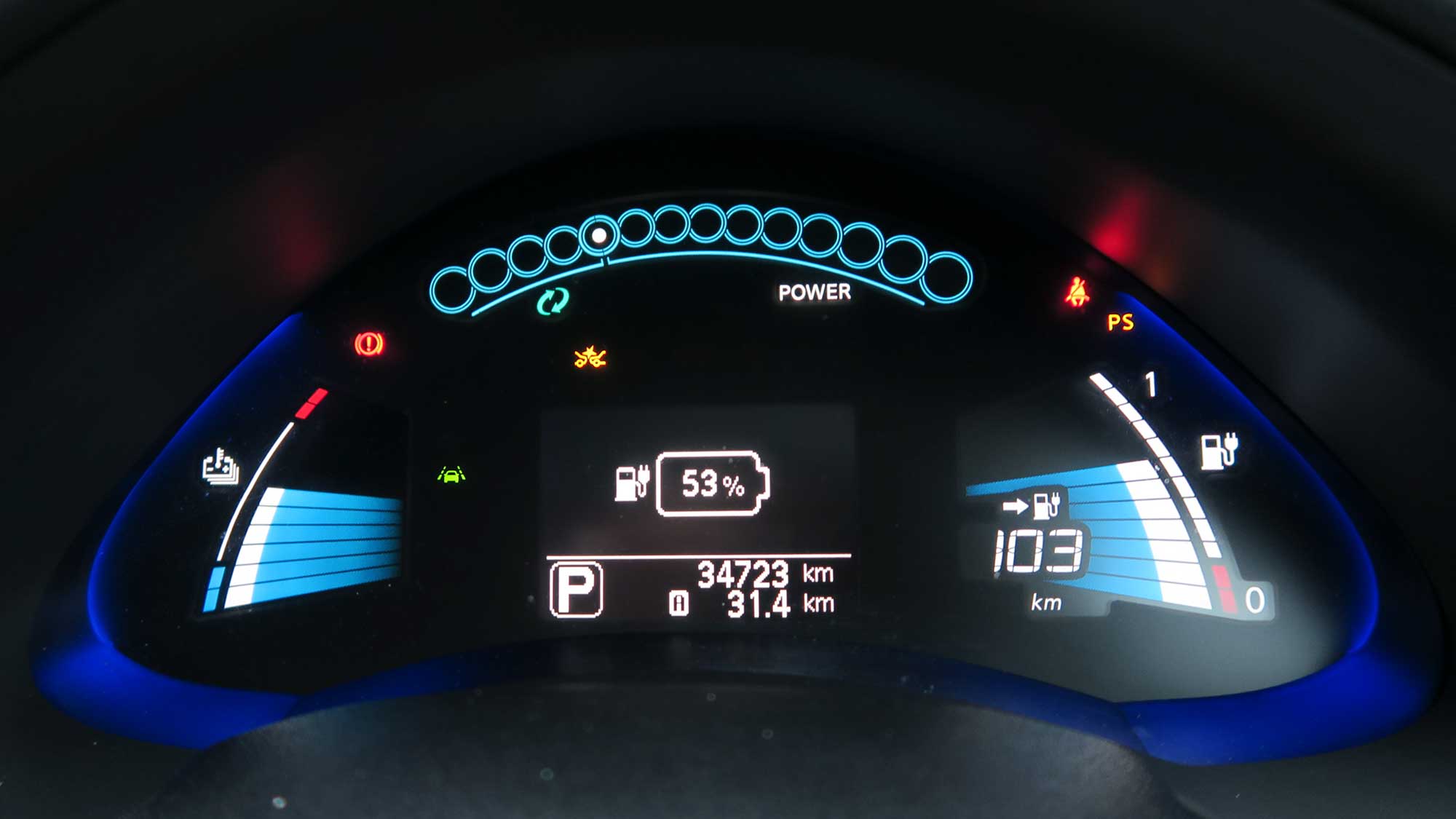

復路の巡航速度は、オートクルーズを100km/hに設定。三車線の中央車線を走りましたが、何度かトラックに引っ掛かり、優しくアクセルを踏んで追い越しました。

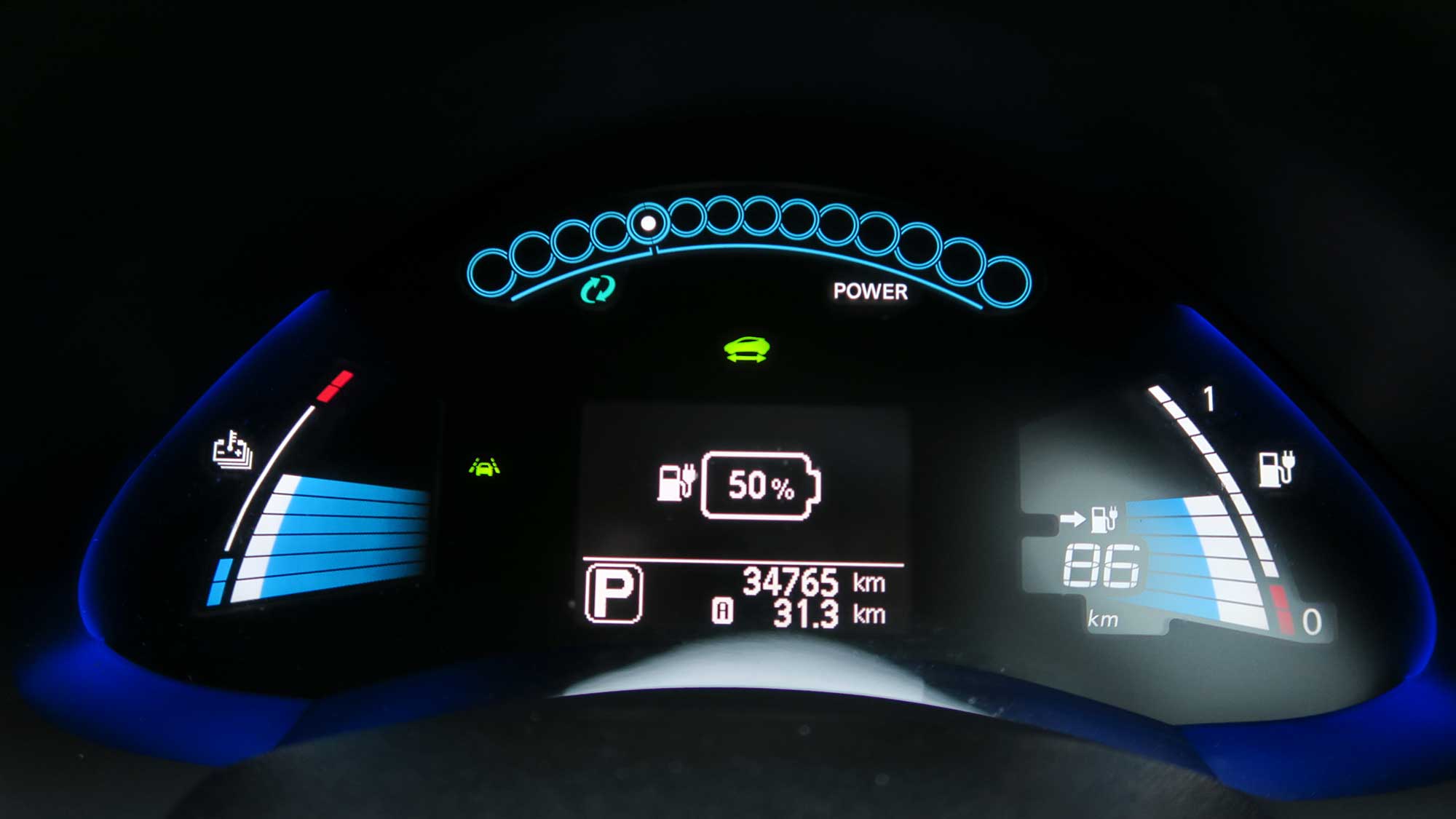

東京ICで高速を下りて、環八に出る前に路肩に寄せて撮影したメーター表示です。走行距離は31.3km、電池残量はぴったり50%。出発時は70%だったので、ちょうど20%、「26×0.2=5.2kWh」の電力を消費したことになります。
**【100km/h 巡航〜往路の電費】
●約6.0km/kWh
●約166Wh/km**
