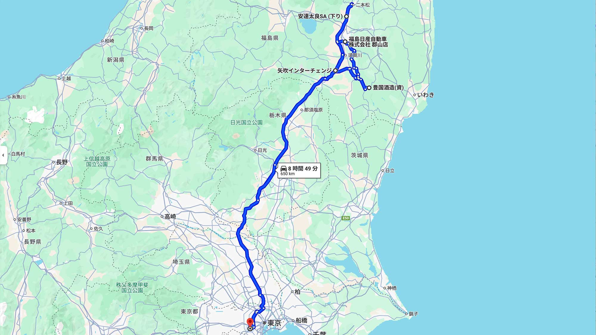

今回の走行ルート。まず東京・世田谷区の自宅から安達太良SAまでの距離は約260km。郡山市内の福島日産で取材して、そっちの関係で福島県内の酒蔵へ寄り道。その後、常磐自動車道経由で東京へ戻ることも考えたのですが、東北道上下線の充電インフラ事情を再確認するためにあえて復路も東北道を選択しました。全体の走行距離は約650kmです。

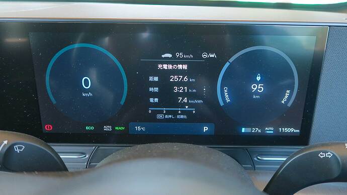

安達太良SA到着時のメーターがこちら。SOC(残量)27%。95kmの航続可能距離を残して余裕の無充電完走です。

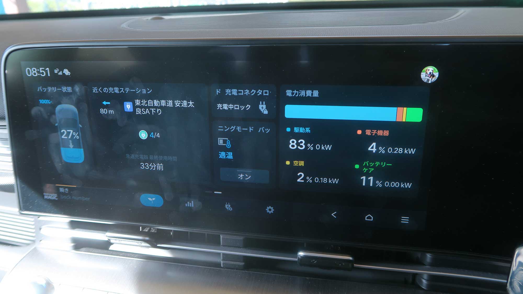

安達太良まであと30分のあたりから手動で「バッテリーコンディショニング」(急速充電に備えてバッテリーを温める。熱い時は冷やしてくれます)をオンにして、「11%(消費した電力のうち)」ほどの電力を消費しました。これを使わずに走っていたら、SOCや航続距離はさらに増えていたはずです。

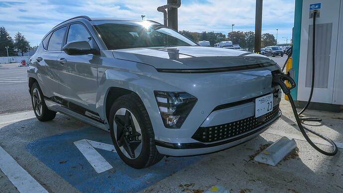

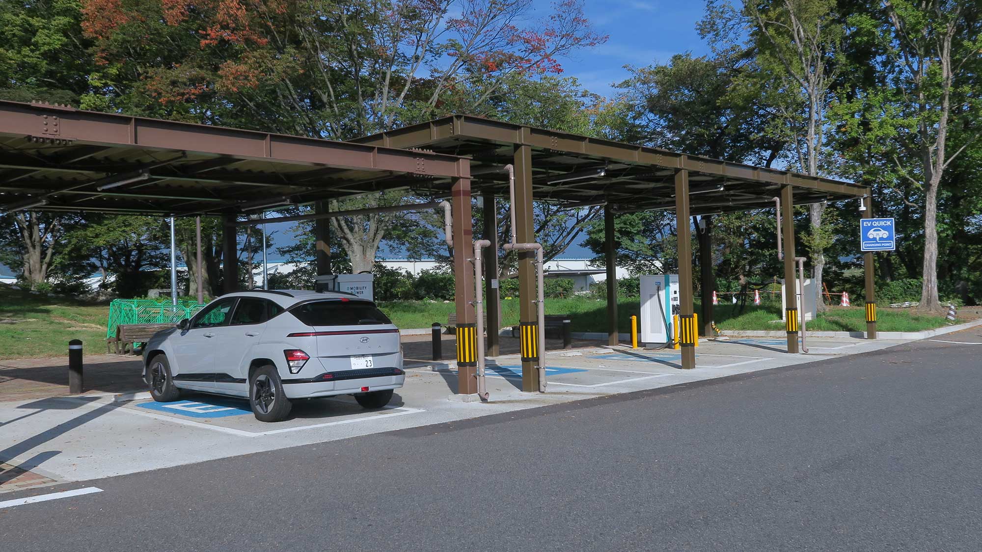

安達太良SA下り線には、最大90kWhでケーブル2本出し(2口)の急速充電器が2基、合計で4口設置されています。区画は広くバリアフリーへの配慮もOK。雪が降る地域だからでしょう、立派な屋根まで付いています。EVユーザーのひとりとして「NEXCOさん、e-Mobility Power(eMP)さん、ありがとうございます」って感じです。これで屋根にソーラーパネルが載ってたら象徴的な充電スポットだよなと思い、裏手にあった安達太良山の展望台に上って確認してみましたが、残念ながら発電パネルはありませんでした。
2基の充電器は、新電元製とABB製が1基ずつ。EV車種との相性問題で充電できないケースがあったりするので、違うメーカーの機種を並べてあるってことだと認識しています。不具合情報はeMPの公式サイトで随時更新して発信されています。
早めに出発したこともあってアポイント時間まで2時間以上の余裕があり、ほかに充電するEVもなかったので、まず新電元で30分充電した後、ABBに移ってさらに30分間のおかわり充電を行いました。最初の充電時はフードコートで朝食をとり、2回目の充電時は車内でインタビュー内容の整理と確認をしていたら、あっという間に「30分×2回」の充電が終わった感じです。

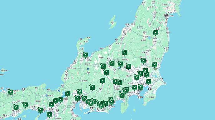

EVsmartの地図検索で、高速道路の90kW以上の充電スポットを表示してみました。首都圏=関西圏あたりはかなり充実しています。でも、東北自動車道で90kW以上の急速充電器が設置されているのは、今回の安達太良SA(上下線に各4口)と、上り線の蓮田SA(6口)だけ。空白だけ示しても悲しいのでトリミングしましたが、北海道を含めて安達太良SA以北に充電スポットのアイコンはありません。
eMPが高速道路SAPAのEV用高出力急速充電器増強を発表〜経路充電への不安は解消するか?』(2024年4月22日)の記事で紹介したように、eMPでは2023年度末で640口だった高速道路SAPAの急速充電器の設置口数を、2025年度末までに約1100(1073)口まで拡大するとともに、90kW以上の複数口化を進めているところです。この時に発表された予定箇所をプロットしたGoogleマイマップを作成したので、もう一度貼っておきます。

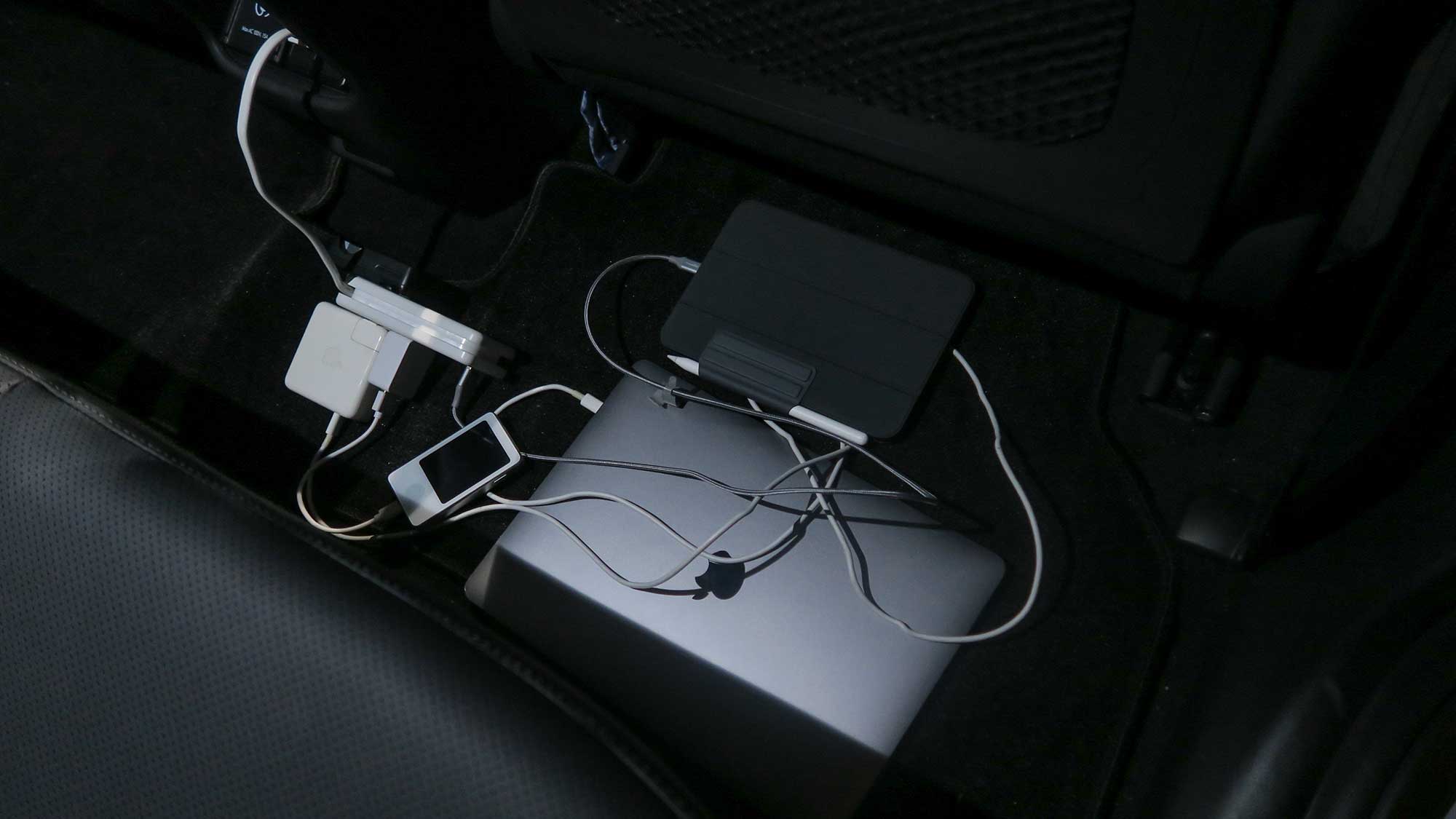

まず、往路の車内。うっかりしててコンデジカメラとボイスレコーダー、さらにはiPadのバッテリー残量が少なくなっていたので、車内のV2Lコンセントで充電しました。
2020年の日産アリア発表時、中嶋光CVEへのインタビュー(関連記事)でコンセント搭載を切望したけど実現されずちょっと残念だったりしたこともあるのですが、手軽に100Vの交流電源が使えるのは抜群に便利です。普通充電口用のアダプターを含めて、V2L機能の使いやすさはコナやIONIQ 5といったヒョンデEVの強みだと感じます。

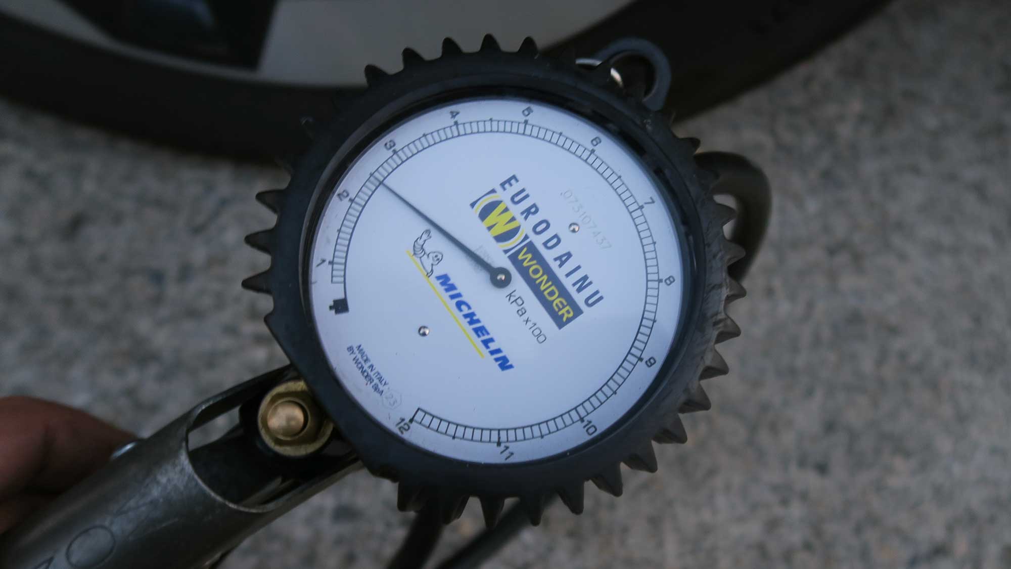

郡山遠征の前々日、今年1月の納車以来初めてのエラーメッセージが表示されました。急に寒くなったからでしょうか、タイヤ空気圧が低下しているというアラートでした。
適正な数値は「2.5bar(250kPa)」とのこと。エラー出たまま高速の長距離は気持ち悪いので、蓮田SAのSSに駆け込みました。
備え付けの空気入れを借りてセルフで充填。アナログのメーターで250kPaに合わせたのですが、車内のエラー表示が消えません。
不安なので少し多めに注ぎ足して。スタンドのスタッフさんに御礼を言って出発。メーターパネルで空気圧を再確認すると、今度は「2.8(bar)」と表示されていて、入れ過ぎちゃった感じです。
高速道路走行で空気圧高すぎるのも嫌なので、やむを得ず佐野SAで再びSSに駆け込んで空気を抜くという顛末になりました。車内メーターの空気圧表示は「少し走ってからじゃないとちゃんと表示されない」という教訓を学ぶことができました。空気圧検出機能がある他社車種がどうなのかはよくわかりませんが、参考にしていただければ幸いです。
