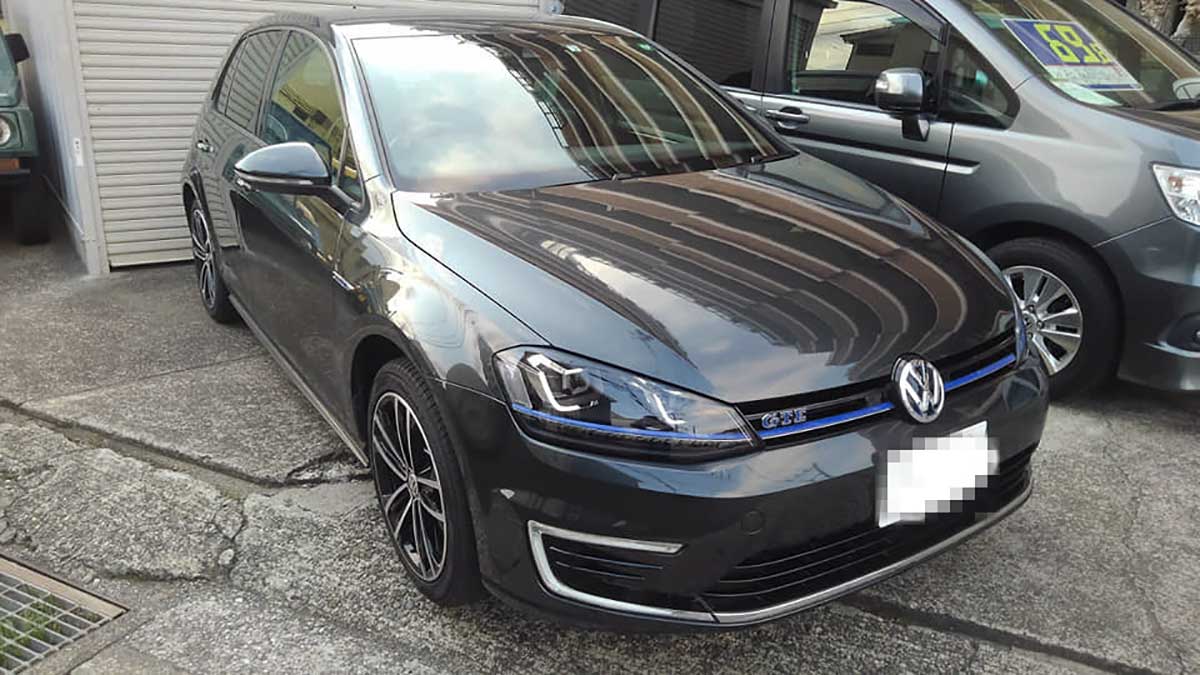

Golf GTE が納車されたのは、2016年3月11日のこと。4年間乗った Golf GTE について菱沼さんは「新車で欧州車を買ったのは初めてだったし、とても乗り味のいいクルマで走りには満足していました」と言います。でも、今回買い替えることを決意した直接の理由は「4年目の12カ月点検で約7万円の請求がきたこと」でした。
自身が国産ディーラーに勤務した経験から「定期点検で2万円を超える見積を出すのは慎重になる」はずなのに7万円。今後、数年間維持していくことを考えると、「修理代や整備代で中古のEVが買えるんじゃない?」と思い至りました。
Golf GTE を購入後、「サーキットで遊べるように」マニュアルミッションでFRのトヨタ『アルテッツァ』を中古で購入。自家用車2台持ちになっていたことも、コストパフォーマンスの高い中古EV購入という決断の後押しになったそうです。

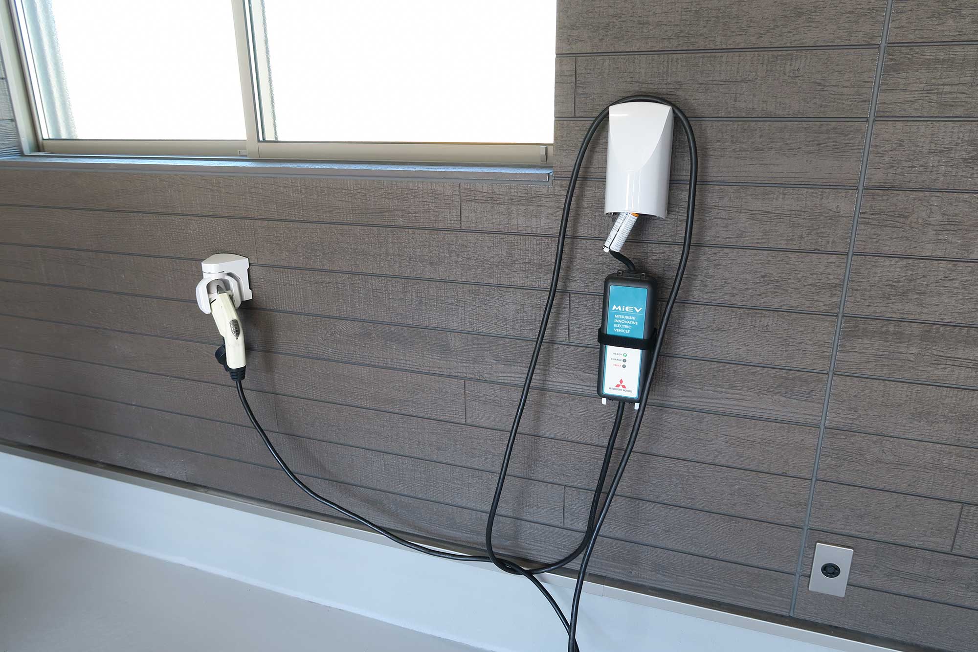

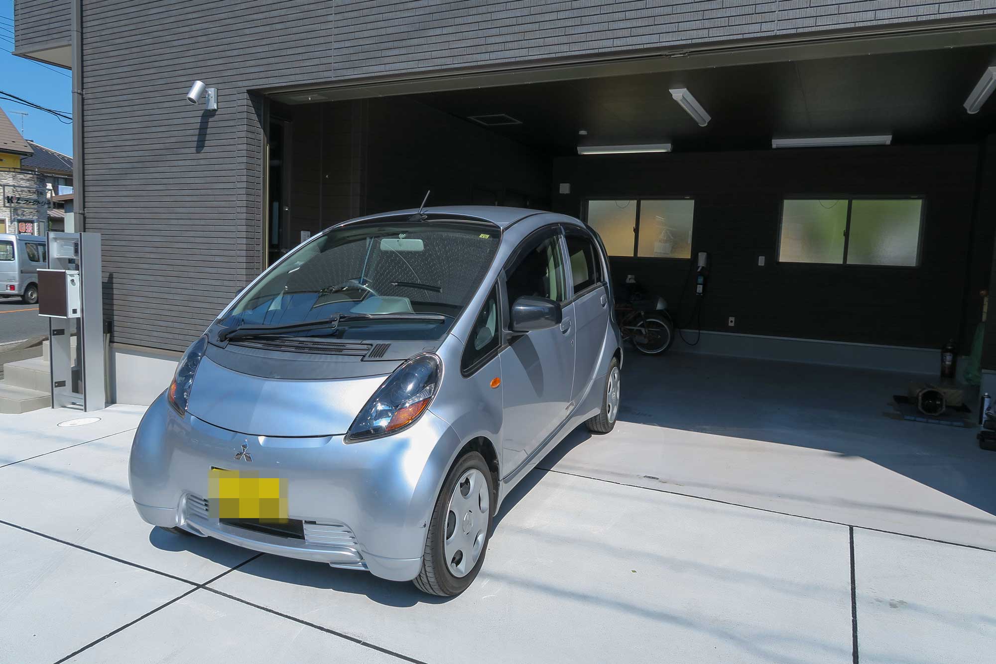

昨年末、菱沼さんは相模原市内に一戸建てを新築しました。まだ独身のクルマ好きである菱沼さん。一階部分には2台収容できるガレージを広く取り、電気自動車充電用の200Vコンセントも設置しました。ちなみに、設置した充電用機器は、2019年5月に私が取材したレポートを読んでくれて、日東工業『PIT-C3』シリーズを選んだそうです。

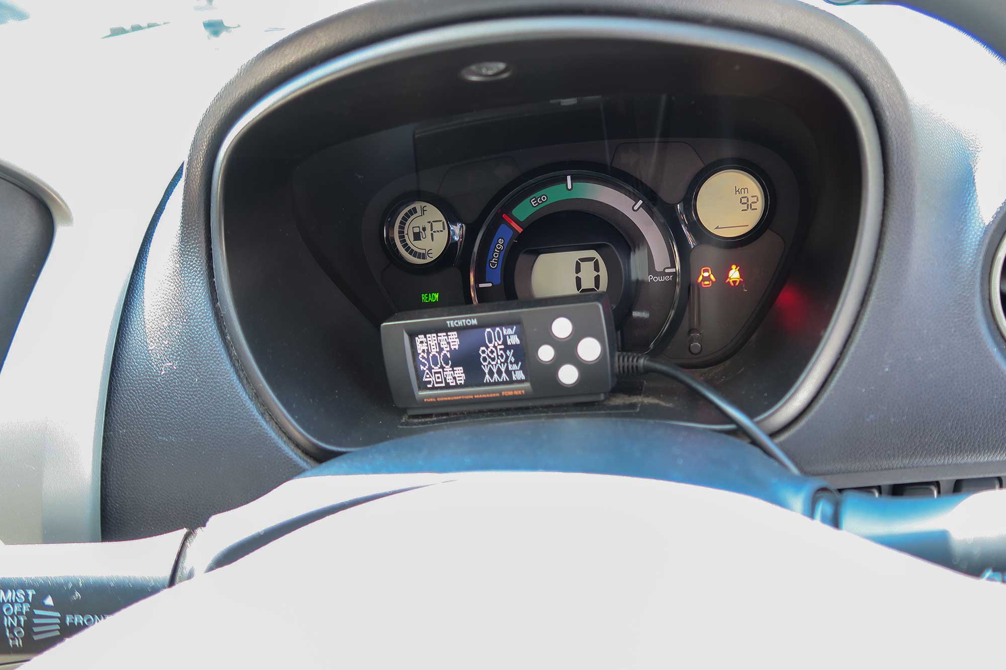

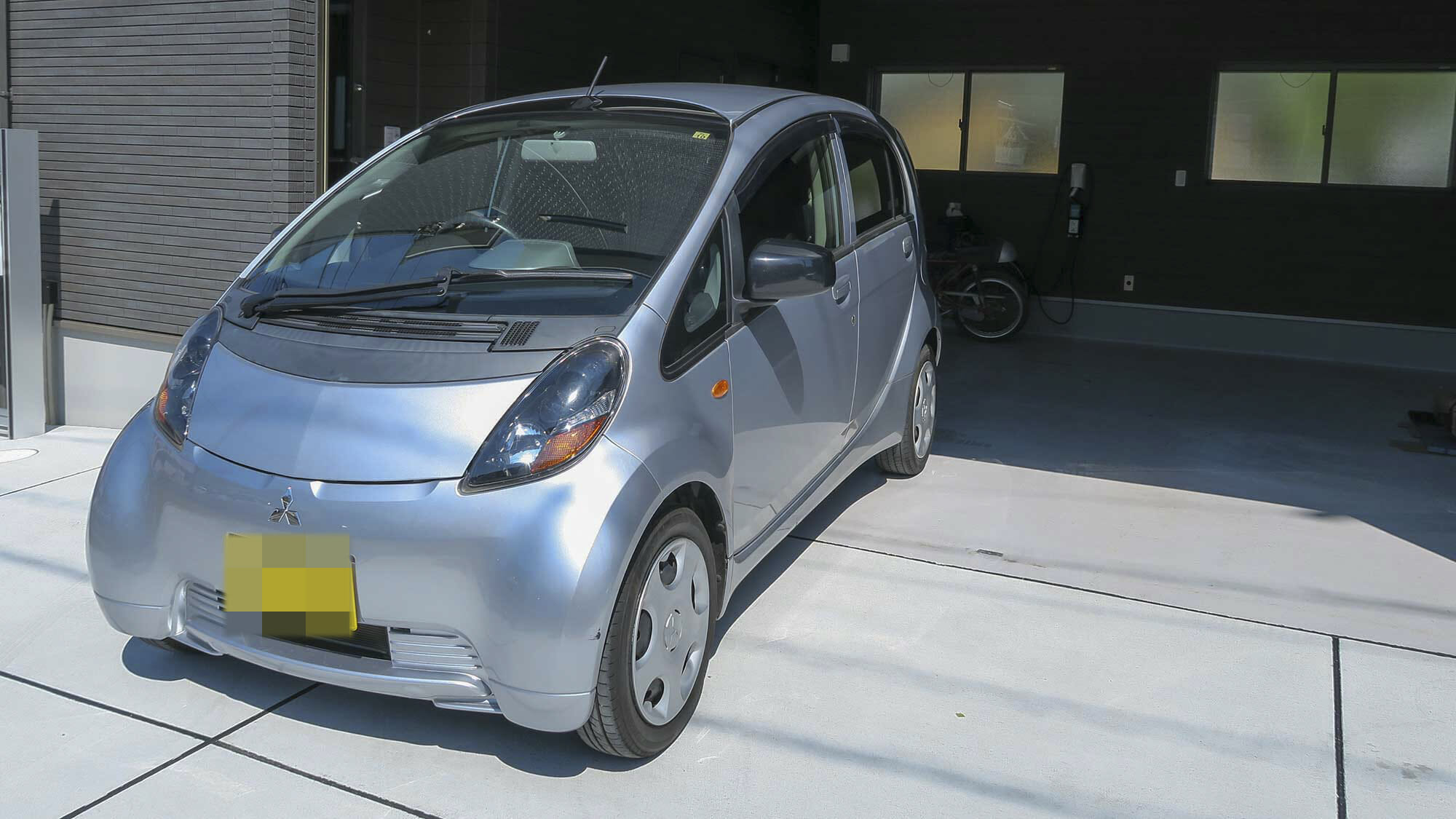

購入した中古「M」は、2013年初度登録で走行距離は約4万6000km。価格は、約64万円だったとのこと。実は、i-MiEV M はタマが少ない割に人気が高く、2013年式でも80〜90万円くらいすることは珍しくありません。しかも、Mグレードは急速充電がオプションだったのですが、菱沼さんが購入した個体は急速充電対応。ディープなi-MiEVユーザーにはおなじみの、テクトム『燃費(電費対応)マネージャー』を前オーナーが装着してくれていたので、「電気自動車に詳しいオーナーが愛情を注いで乗ってきた1台」と確信。下見して即決で購入を決めたそうです。
納車前、三菱ディーラーで駆動用バッテリーのSOH(State Of Health=バッテリー劣化状態の目安。初期容量に比べて満充電にしてどのくらいの容量を維持しているかを示す)を測定してもらったところ、なんと「101.5%」でした。さらに、前オーナーの整備記録簿を確認すると「107%」という数値。充電記録を確認すると、急速充電中心に使われてきたことも確認できたそうですが、それでも脅威のSOH100%超え。私を含め、リーフオーナーにとっては指をくわえてうらやむしかない数値です。というか、日産ディーラーではリーフのSOH測定もしてくれません。
4年前、約500万円でNEVのCEV補助金を受けて購入した Golf GTE は、M を購入した中古車店へ下取りに出し、下取り価格は約134万円。規定の4年は経過しているので補助金の返金はなし。今年4月8日の納車時には「クルマを交換して、70万円もらって帰ってきた」そうです。
満充電時の後続可能距離メーター表示は100km程度。ちょっとした買い物で厚木市街あたりへ往復しても電池残量は余裕があって使い勝手には満足。距離としては約100km弱の埼玉県春日部市の「実家まで届くかどうか、近いうちにチャレンジしてみたい」とのことでした。
