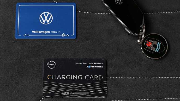

2023年12月からは「ZESP3」に乗り換え
新車購入から1年間の無料特典が終わるのを機に、充電サービスを見直すことにしました。まずPCAは、eMPネットワーク系のサービスに比べると割高なため、月額会員から月額無料の都度会員に変更し、「いざというときに使う」という位置づけにしました。

一方、メインのeMPネットワーク系の充電カードですが、料金プランは下記のようになります。
eMPネットワークの充電カード料金比較
基本料金急速充電急速無料分普通充電普通無料分
VW充電カード7810円27.5円/分90分3.85円/分0分
ZESP3 シンプル1100円99円/分0分3.3円/分0分
ZESP3 プレミアム1004400円44円/分100分3.3円/分600分
ZESP3 プレミアム2006600円38.5円/分200分3.3円/分600分
ZESP3 プレミアム4001万1000円33円/分400分3.3円/分600分
eMP 急速・普通併用4620円27.5円/分0分3.85円/分0分
ここから試算すると、VW充電カードは利用時間を問わずに割高となるので、一番に候補から除外。残るeMPの「急速・普通併用プラン」と「日産ゼロ・エミッションサポートプログラム3(ZESP3)」を比べると、1カ月の急速充電時間により最安となるプランが次のようになることがわかりました。
**〜33分……ZESP3 シンプル
34〜150分……ZESP3 プレミアム100
150〜314分……ZESP3 プレミアム200
315〜1160分……ZESP3 プレミアム400
1161分〜……eMP 急速・普通併用プラン**
1年目の急速充電時間は1カ月あたり300〜600分でしたので、「ZESP3 プレミアム200」または「ZESP3 プレミアム400」が適当という結論に達し、ZESP3に加入することに。ちなみにこれを決めたのは2023年8月。というのも、従来は日産車以外のオーナーでもZESP3に加入できたのですが、2023年9月以降は日産車以外のオーナーは新たに加入できなくなったからです。
話を戻すと、2023年12月はZESP3 プレミアム200を選択。ZESP3内であれば前の月に手続きを行えばプラン変更も可能なので、必要に応じてプラン変更をするつもりです。実際の料金は、走行距離1,026kmに対して、急速充電が216分で、7,216円。プレミアム400の月額を超えませんでしたので、このプランで正解でした。
2024年1月も走行距離が多くない予想でしたが、実際には想定以上に距離が増えて1,509kmになり、急速充電も348分でした。料金は12,298円で、「もしもプレミアム400だったら11,000円で済んだのに……」と後悔しています。なお、ZESP3 プレミアムの場合、無料充電分の残りは翌月に繰り越せるので、今後はずっとプレミアム400でいこうと考えています。なお、2年目に入ってからは、PCAの利用はまだありません。
1年目は月平均の走行距離2,033kmに対して、料金が6,294円でしたので、この2カ月だけでも明らかに負担が増えているのがわかります。この調子だと、年間の充電料金は1年目の2〜3倍になると予想されます。それでも、ガソリン車で移動するよりは安いです。
心配なのは、この日産の充電プランが、いつまで日産車以外のオーナーでも利用できるのか(すでに3年定期契約割引ではないので今のところ期限は定められていないですが)ということ。ID.4オーナーの私としては、まだしばらく使い続けられることを祈るばかりです。
