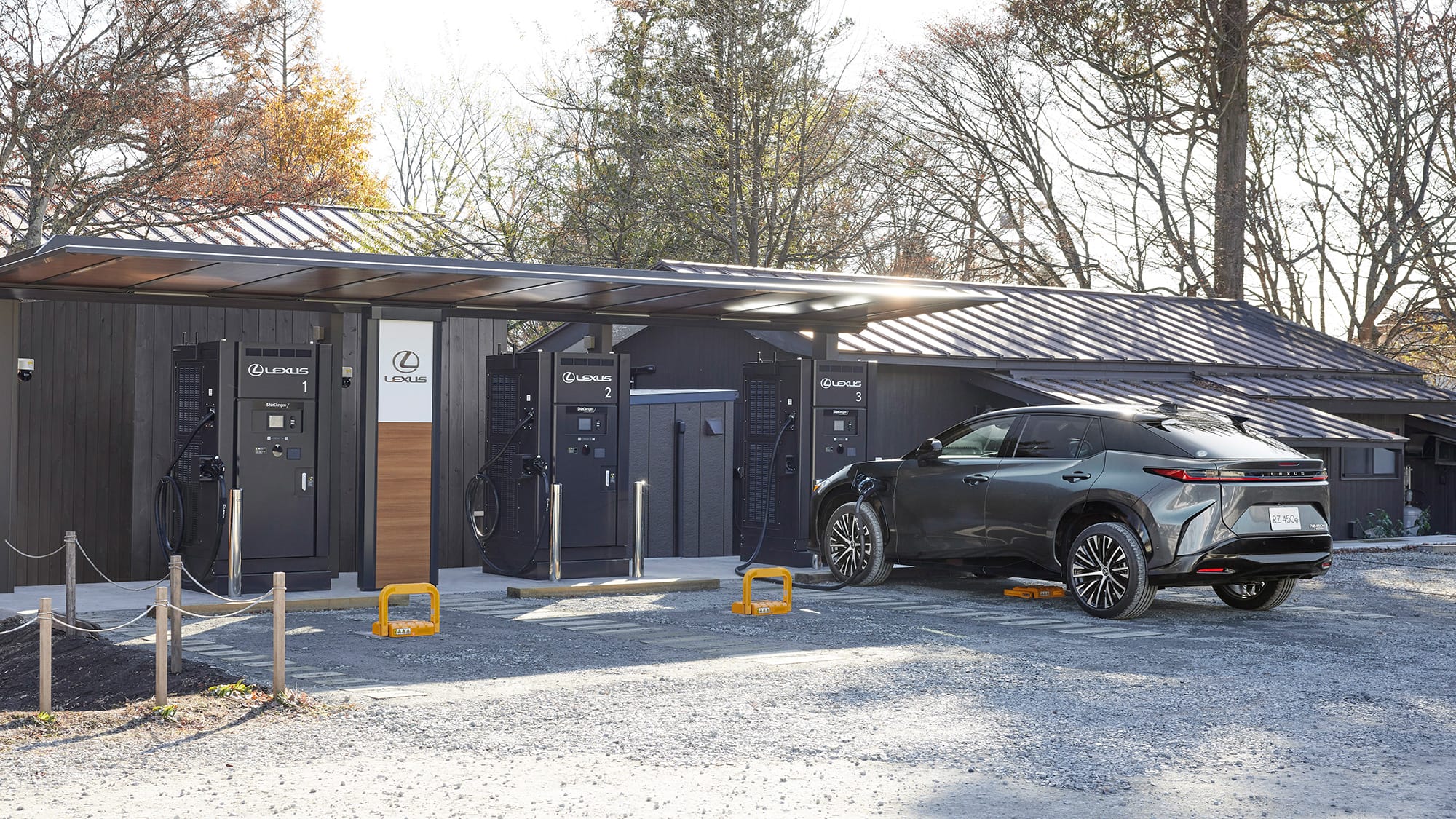

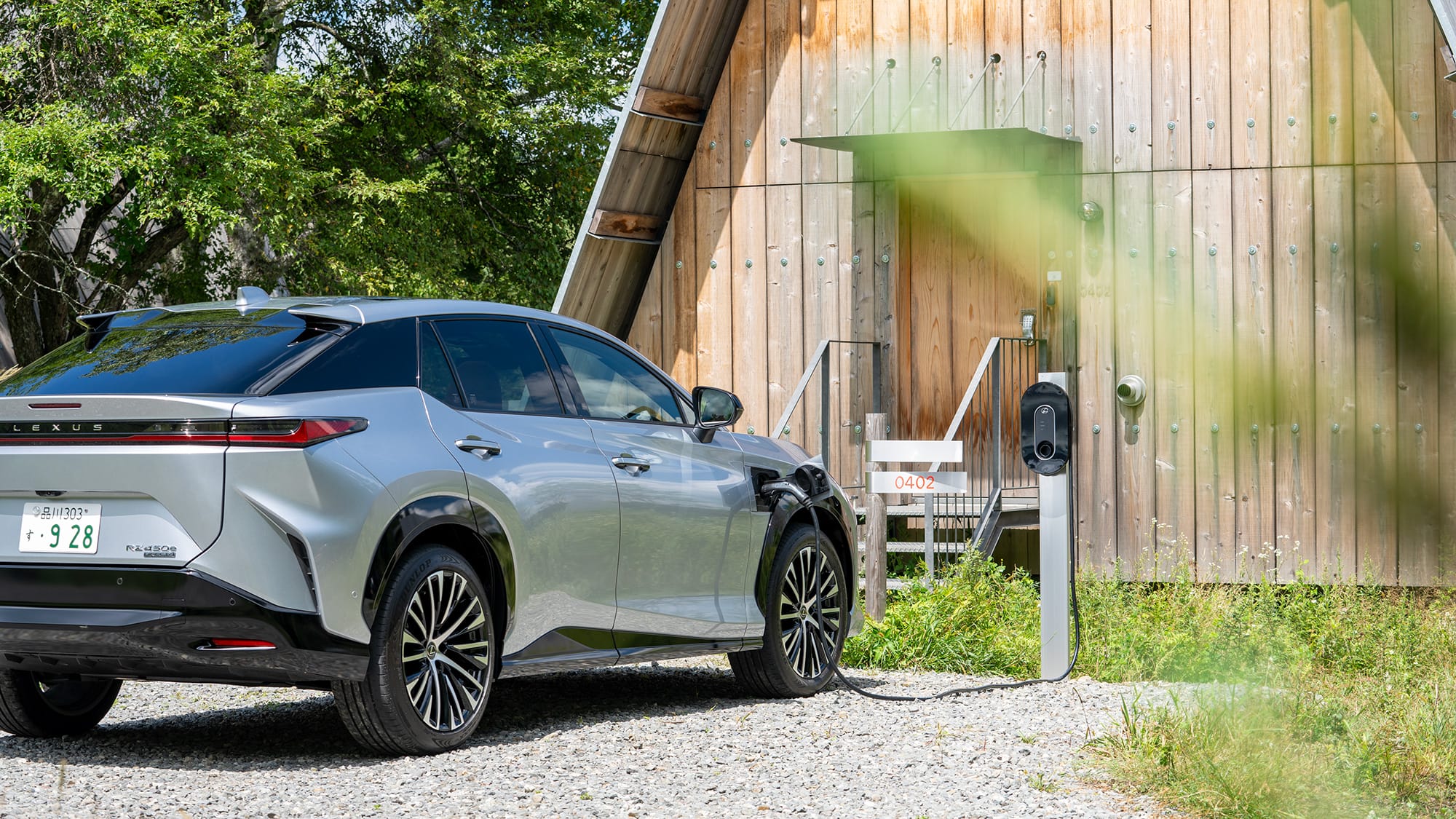

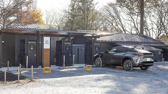

予約可能な充電ステーションを追加
レクサスは、専用のオーナーサービス「LEXUS Electrified Program」(LEP)を実施しています。
LEPのサービスに加入するとレクサス店や商業施設に設置されたレクサス充電ステーションで150kW以上の急速充電器が利用可能になります。予約もできるのは便利です。
レクサス充電ステーションは現在、ミッドタウン日比谷に設置されています。これに加えて、12月11日には軽井沢コモングラウンズにも開設します。
今後は、2024年度に名古屋駅直結のJRセントラルタワーズの地下駐車場に開設予定なほか、2030年には全国100カ所程度まで拡充する計画です。
