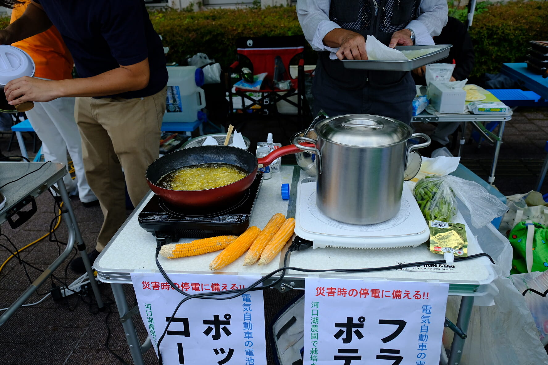

【2】 ACコンセント(1,500Wアウトレット)が無いこと。(ただし、MiEV PowerboxをCHAdeMO端子に繋げば出せます。)

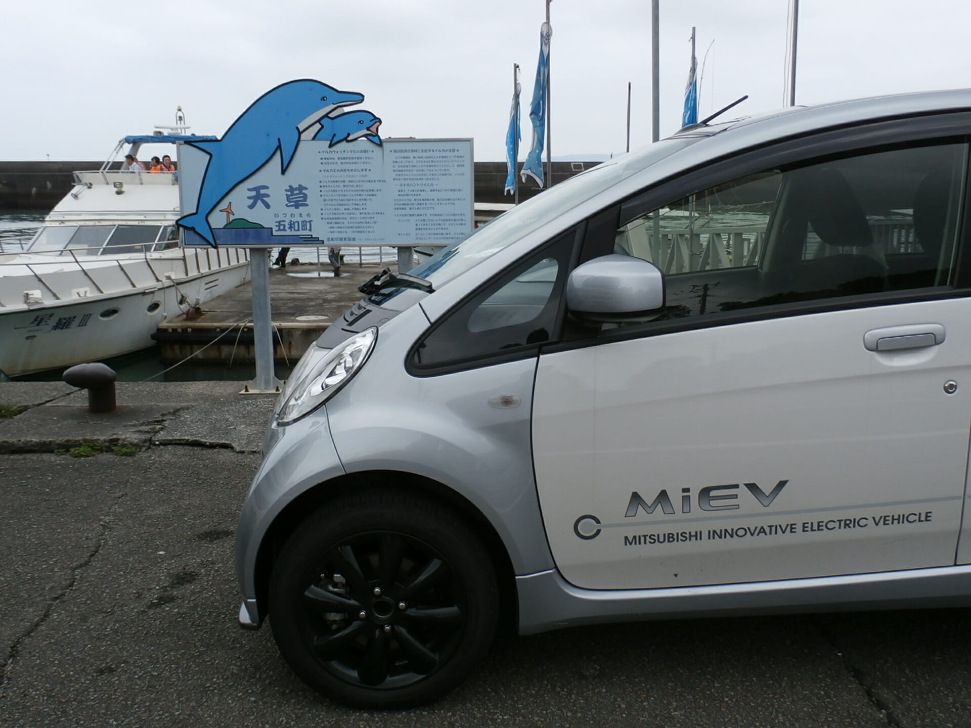

【3】 熊本県天草市五和町

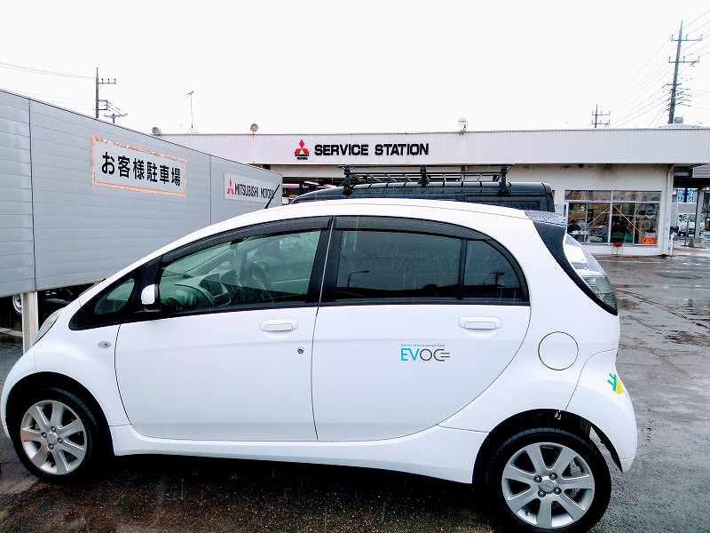

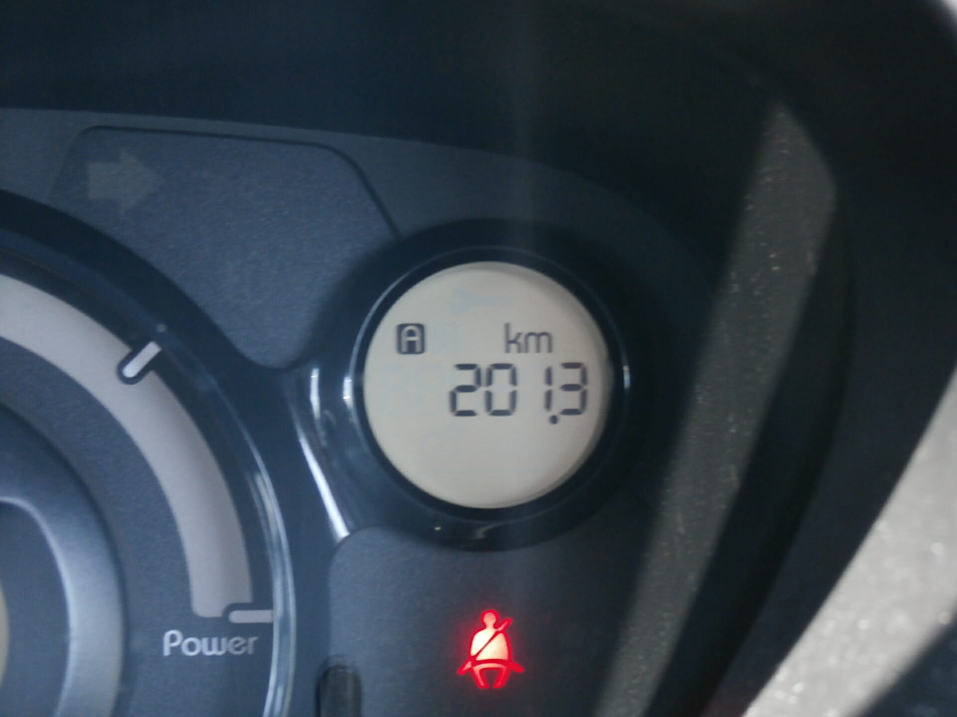

【5】 無充電チャレンジではカタログ値172kmを大きく超える無充電で200km達成!
【6】 EVOCカンファレンス参加のため箱根や小田原へ複数回
