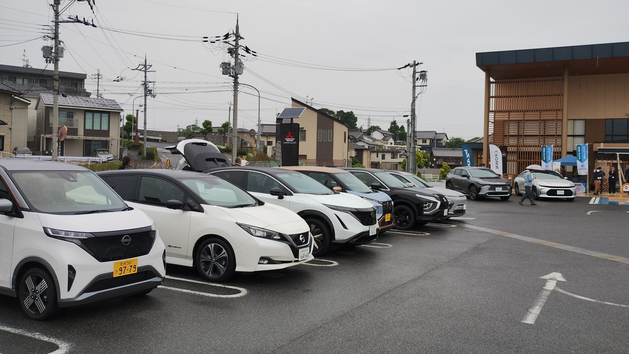

地元ディーラー各社が協力して実施された試乗会の邪魔をしない程度に、私のKONAにも試乗してもらえれば、なんて思っていたのですが……。当日は雨模様でなんとなく居場所がなかったのと、翌日の午前中に予定が入ったこともあり、早々に会場を後にしてしまいました。「KONAにも乗りたい」と思っていた参加者もいらしたようで、ごめんなさいでした。

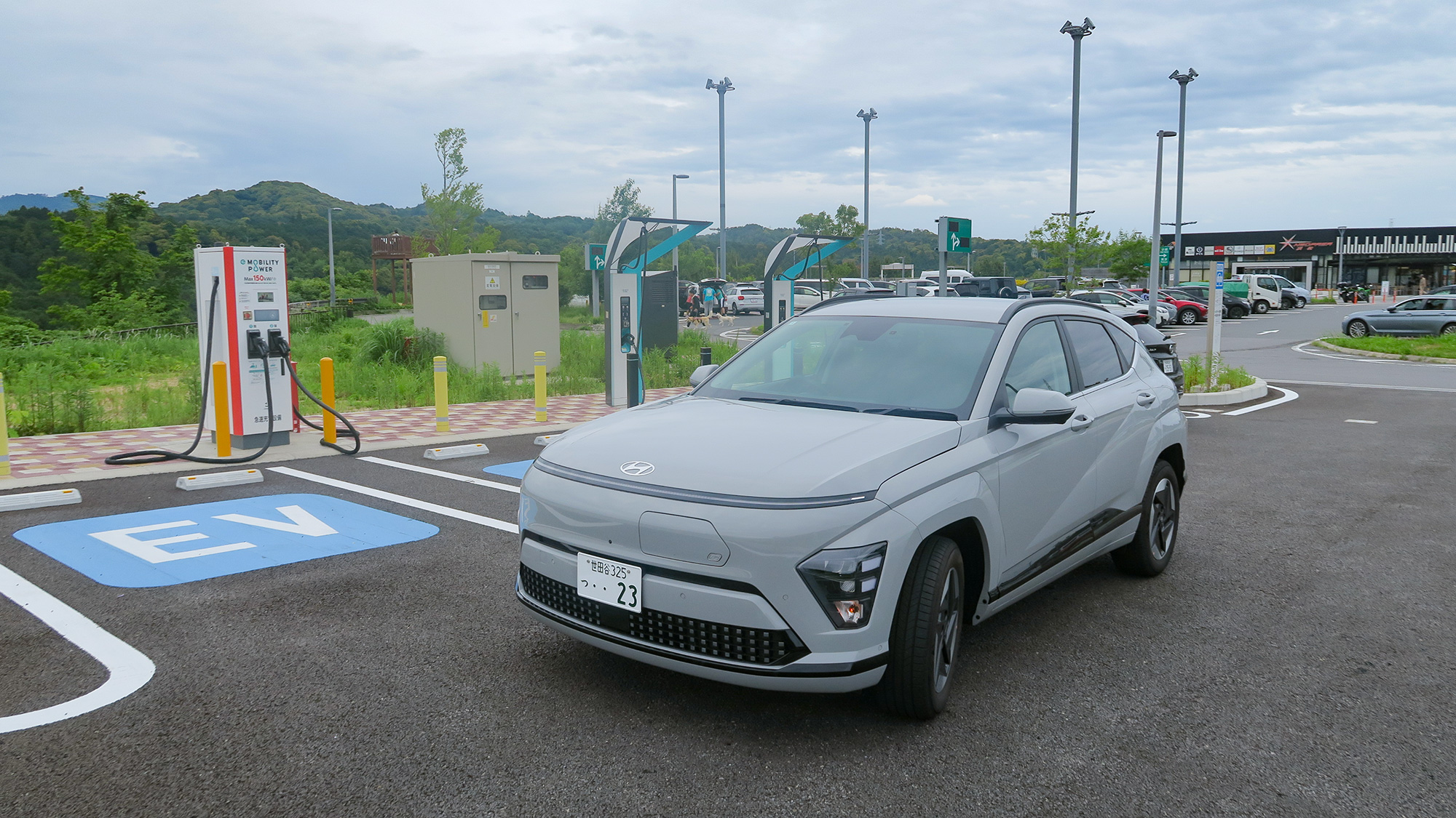

奈良でのEV講演会へ、私は1月に買い換えたヒョンデKONA Casualで行きました。往復で高速道路を走りつつ、レポートのお題にしようと考えたのが、「電気自動車で高速道路のロングドライブ時には、ACC(アダプティブ・クルーズ・コントロール)などの先進運転支援を活用し、運転の上手なトラックなど大型車のスリップストリーム(イメージ)を90〜100km/h程度の定速巡航するのが楽ちんで電費がいい」ってことです。

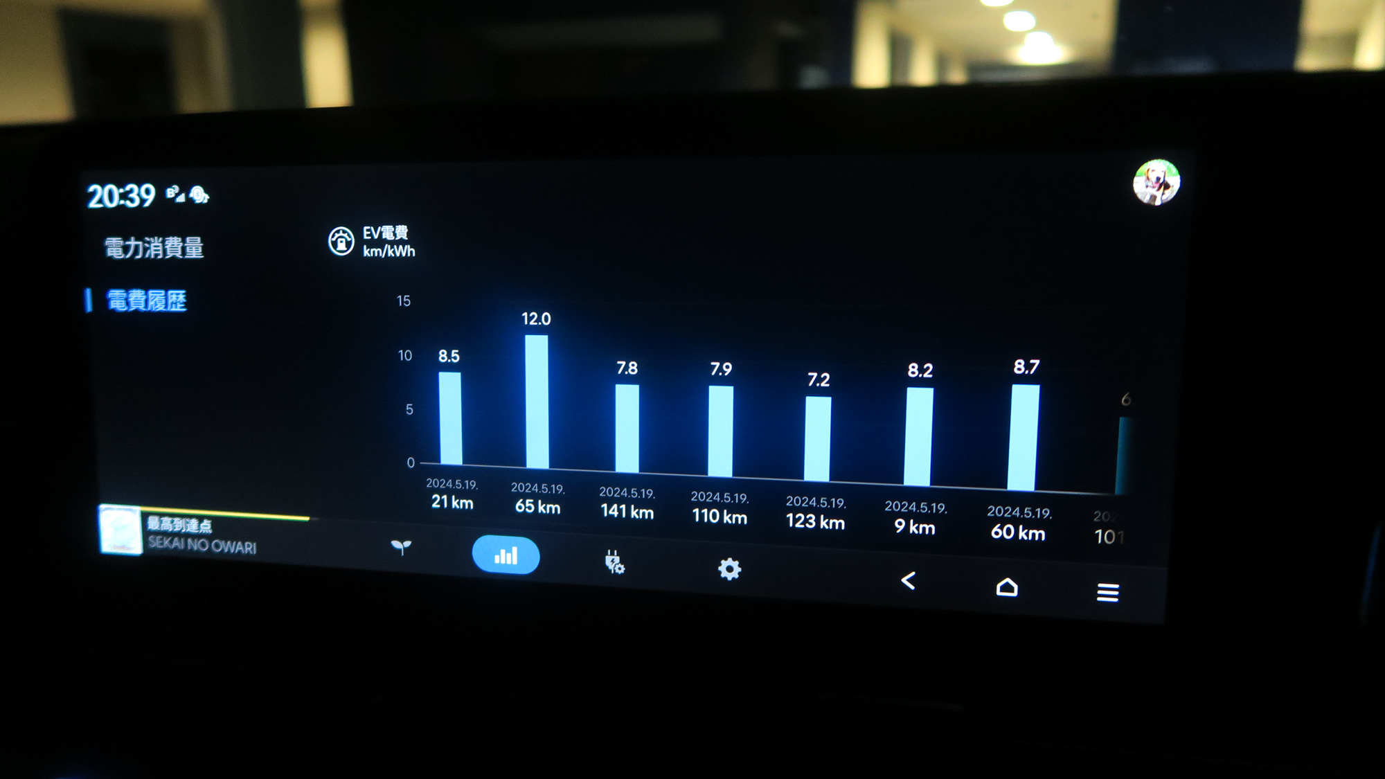

最近の大容量EVで電費に優しい定速巡航を心掛ければ、ちょっとした遠出なら経路充電なしで往復できたり、充電回数がグッと減ります。エンジン車とは違うと理解して、電費に優しい運転をすることで、EVの利便性も向上するのです。私のKONAは48.6kWhで大容量とはいえないですが、今回の東京=奈良程度であれば、休憩や食事を兼ねた充電1〜2回ほどで不安なく走りきることができます。

累積電費 7.4km/kWh
累積電費は購入直後の5km台から着々と改善中。それはさておき、オドメーターが4カ月で6000kmを超えてしまいそう。任意保険は年間1万kmほどを選択したので、ちょっと調子に乗りすぎ、かな。
