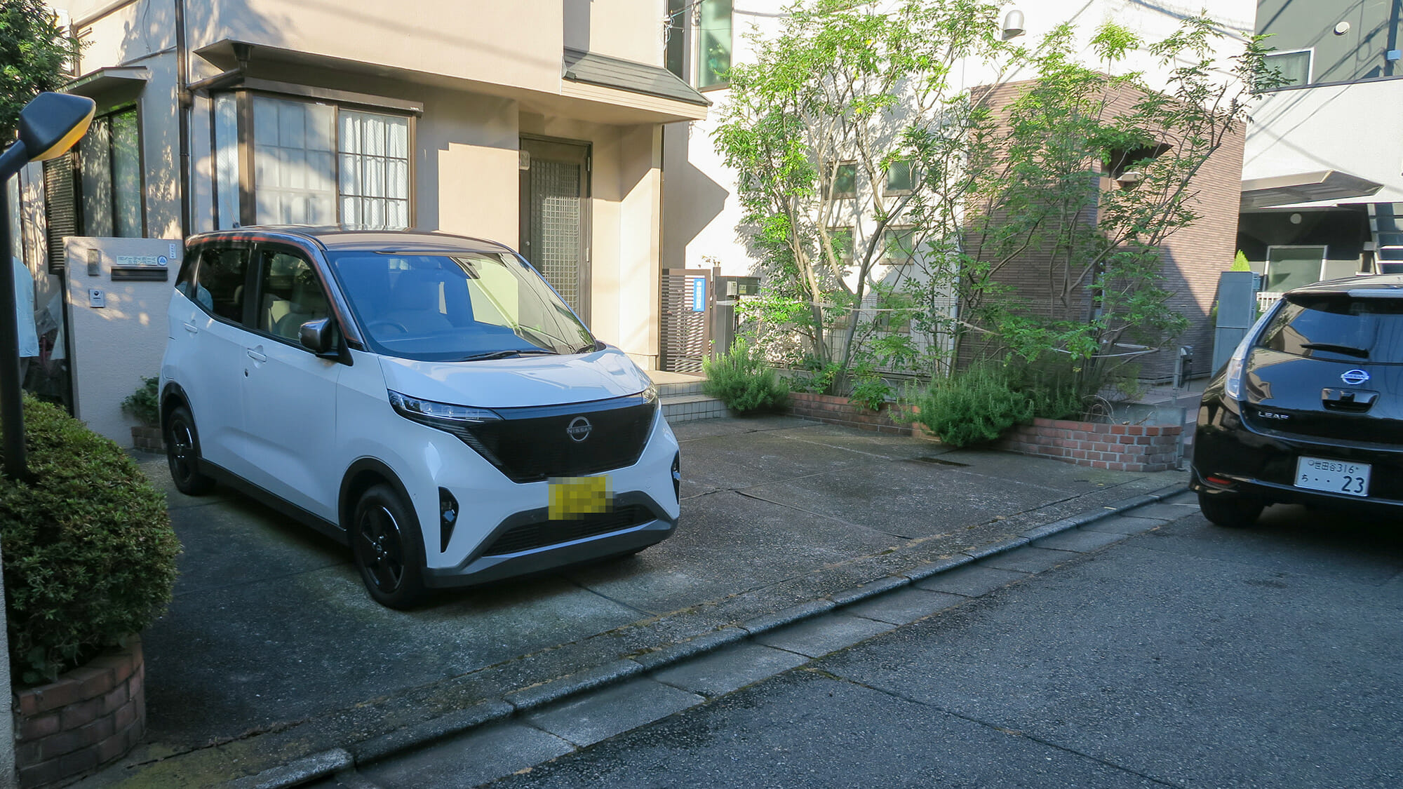

朝7時ごろ、木野さんがうちに来て、私のリーフで御堀さんちへ行ってクルマを入れ替え。御堀さんは自宅ガレージにEV充電用の200Vコンセントを付けたので、100%満充電からのスタートです。航続可能距離の表示は175km。栃木市の試乗会場までは約120kmだったので、無充電でも到着可能です。

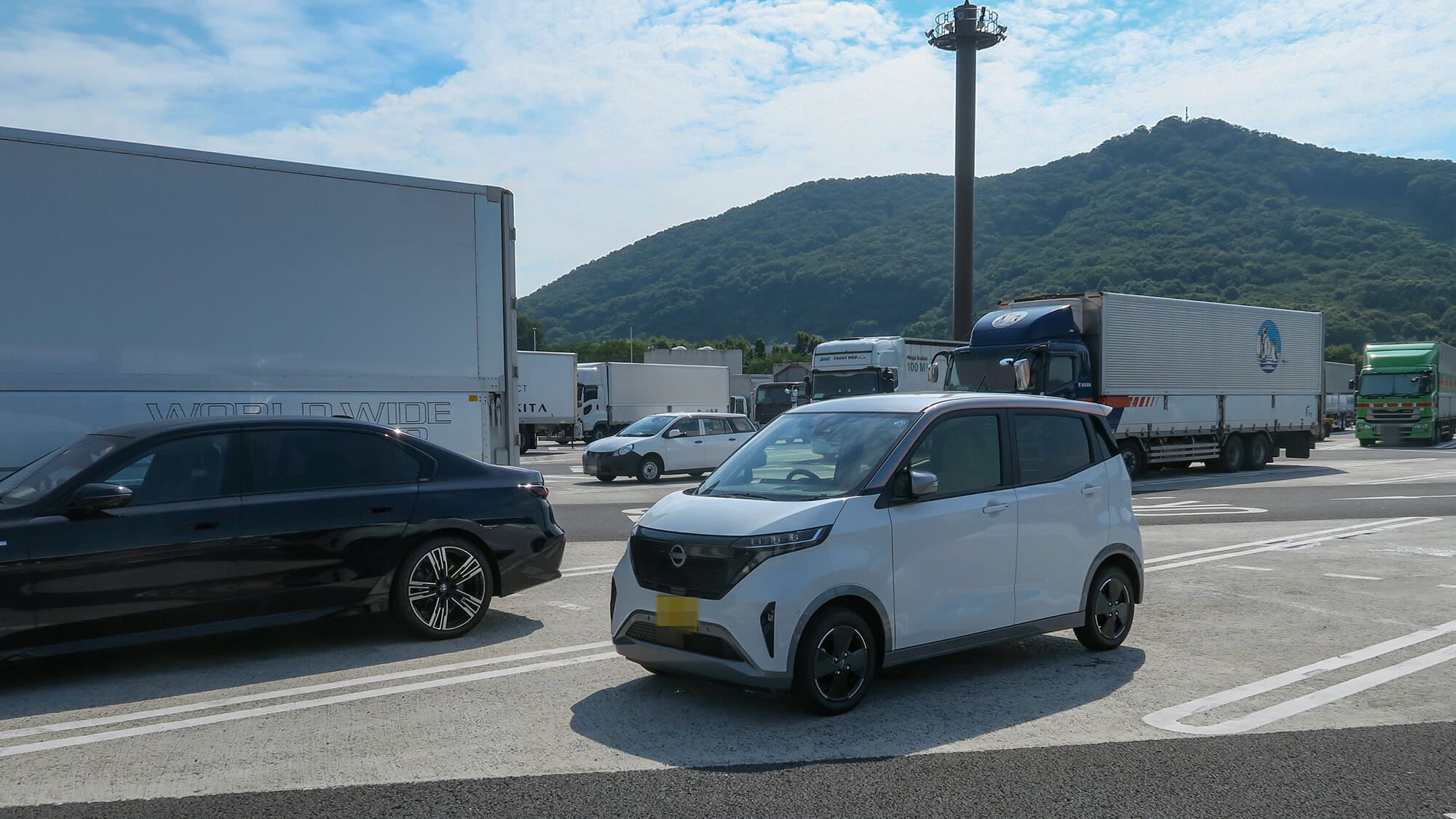

往路の佐野SAではPHEVの先客が……
連休明けで朝の混雑を警戒して時間に余裕をもって出発したし、私が朝ごはんを食べてなかったので、佐野SAで朝食がてら充電しようかと立ち寄りました。

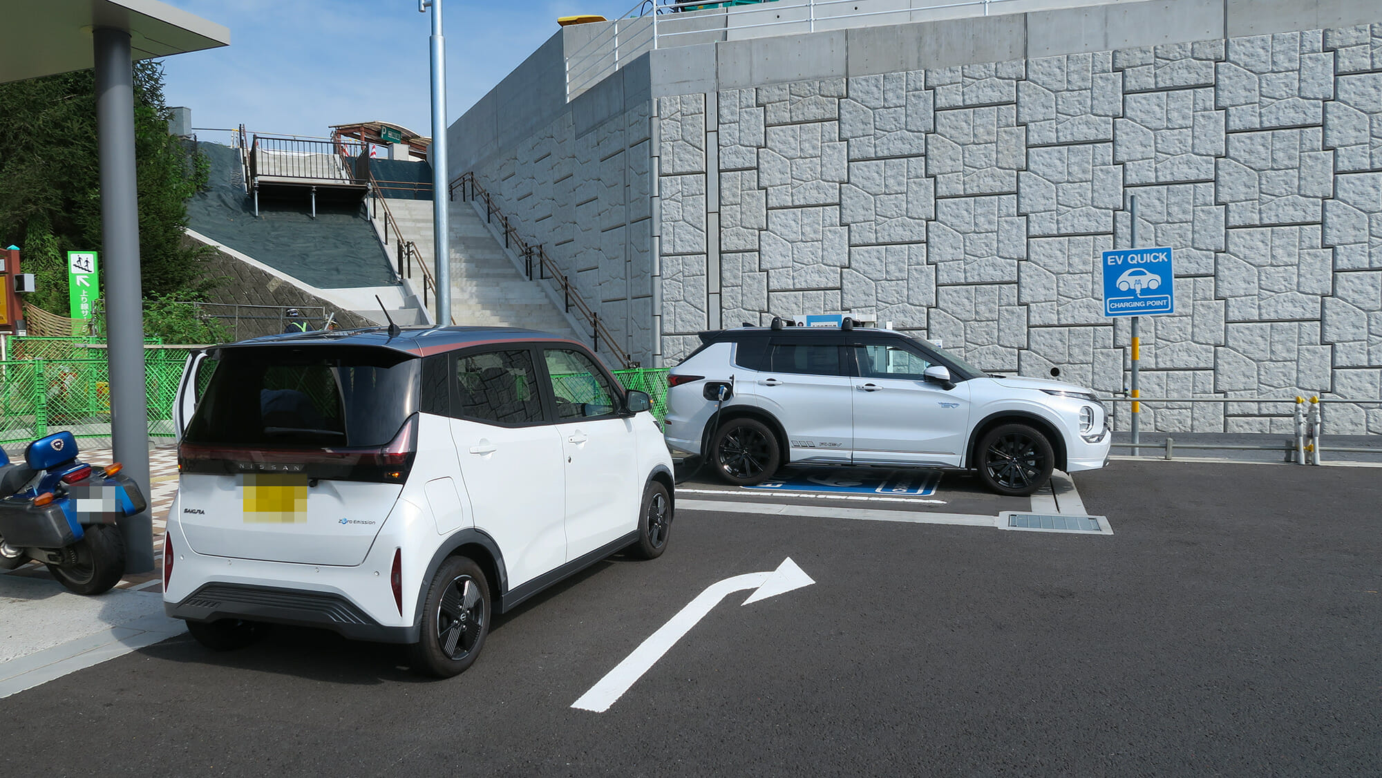

SAの少し手前で助手席の木野さんに「高速充電なび」を見てもらい、空いてるのを確認していたのですが。なんと、SAに入る直前に「あ、残念なお知らせです。今、充電始めた人がいます」と木野さん。充電器の場所へ行ってみると、三菱アウトランダーPHEVが充電中でした。
まだSOCは50%以上残ってるし、まあいいか、と、ここでは私の朝食休憩だけとすることに。佐野ラーメンを注文したら、SAリニューアル一周年ということで、なんだかおめでたい海苔がのっかってました。
食べ終わって出発する頃にはPHEVは充電を終了していなくなっていましたが、私たちがクルマに戻っている途中でまた一台、同じ三菱のPHEVが充電器に乗り付けました。

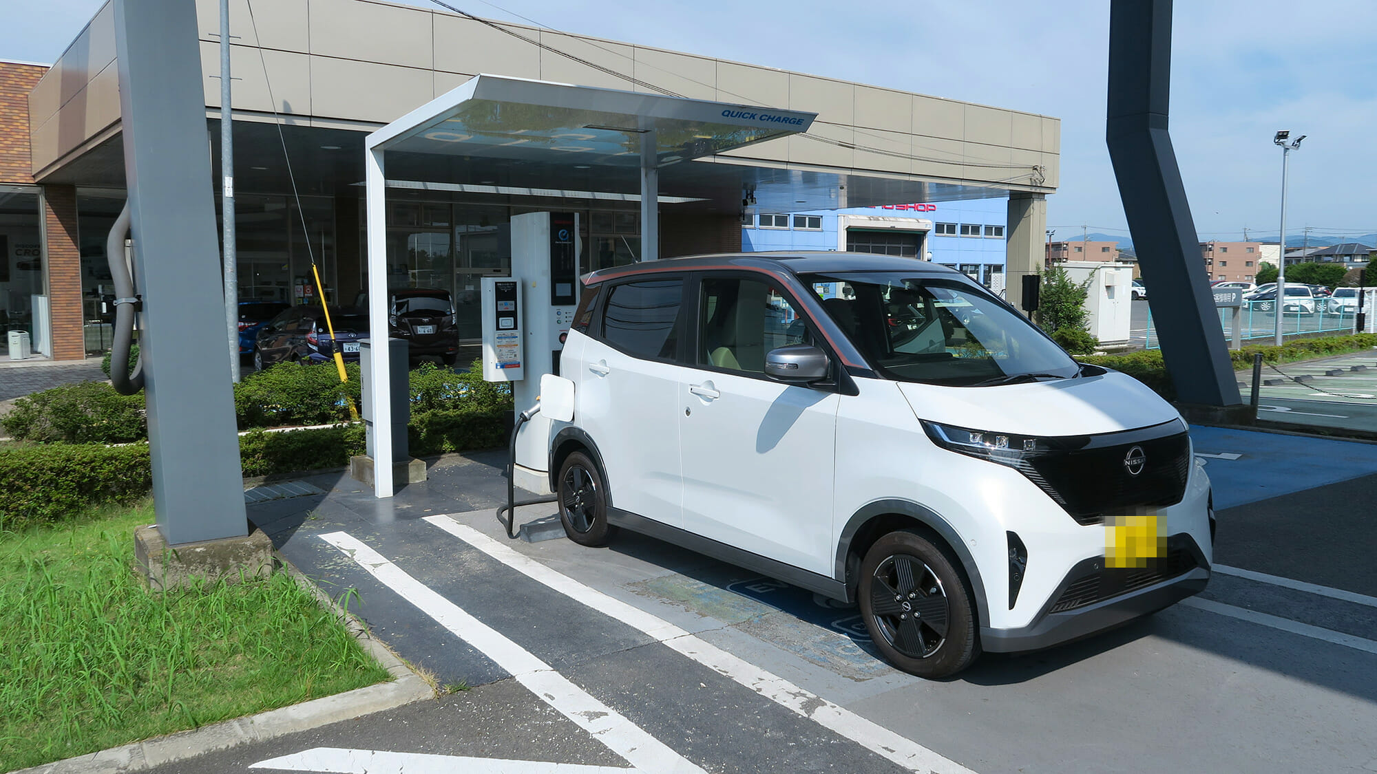

試乗会場近くの日産ディーラー(日産プリンス栃木 栃木店)に到着したのは午前9時ちょっと前。試乗会の受付開始は10時で時間があるし、SOCも35%まで減っていたので、ここで30分充電していくことにしました。
結果は、30分で9.2kWh充電(ZESP3の充電終了メールより)、SOCは35%から84%まで回復しました。
【TIPS その1】 サクラの急速充電は30〜80%を目安にするのが吉。
日産サクラは、急速充電の最大受入出力が30kWに制限されています。また、50%を超えると徐々に出力が落ち始め、70%を超えると15kWほどになります。たとえば今回、佐野SA到着時のSOCはまだ55%くらいあったので、30分充電してもディーラーでの充電と同程度の80%台までしか回復しなかったであろうと思います。いい感じの場所に急速充電器があればという前提付きですが、不安だからと50%を切ってすぐに充電を急ぐより、30%〜80%を運用の基本目安にしておくのが効率的ということですね。

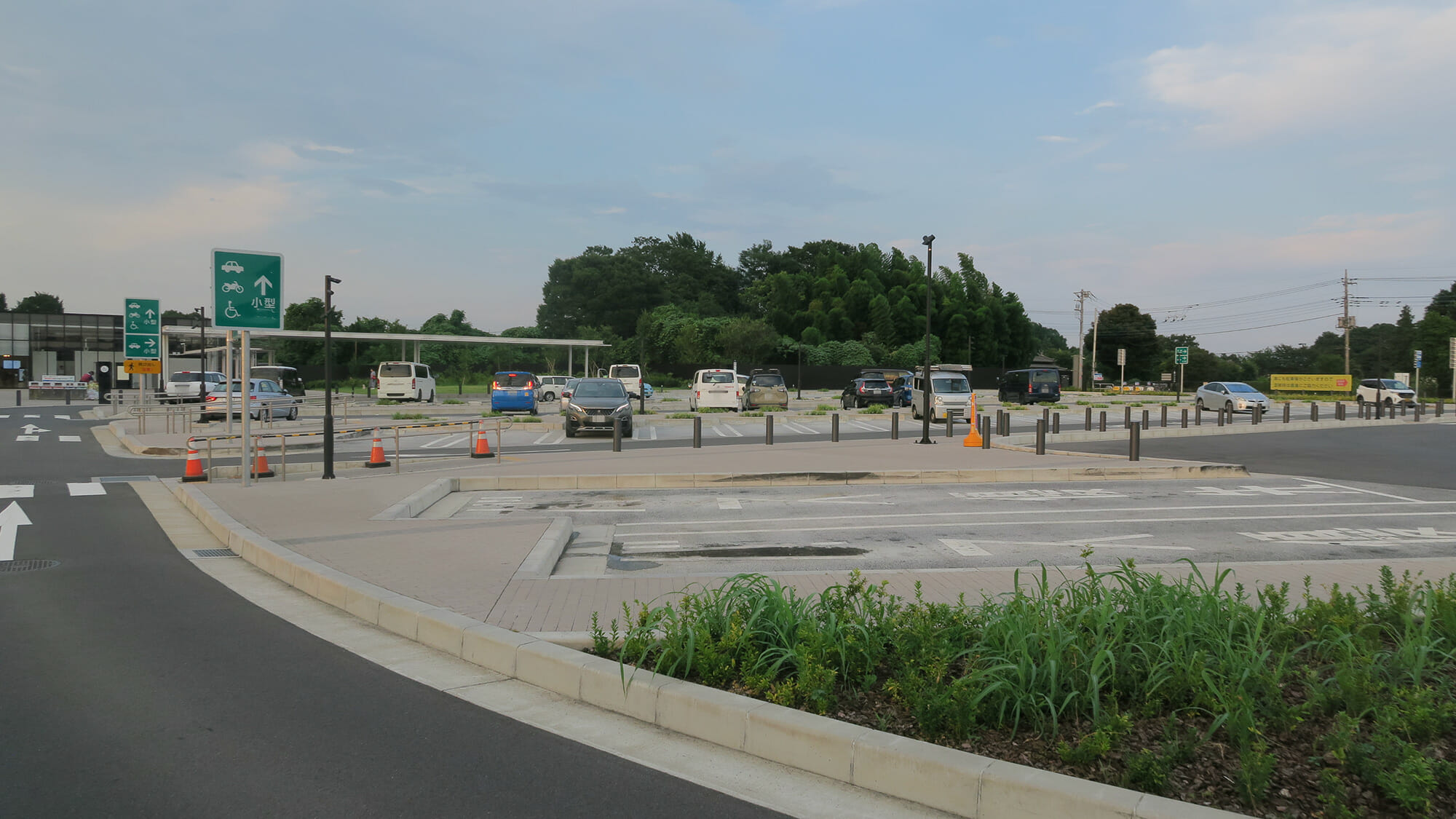

この川口PA。以前は急速充電器が罰ゲームみたいにわかりにくい場所にあったのですが、今回訪れてみるとピッカピカにリニューアルされていて、急速充電器も東光高岳の新型(最大50kW)に入れ替えられていました。せめてもの2口器ではないのが少々残念ですが、設置場所は格段にわかりやすくなっていました。ただし、PA入口はもとよりPA内にも急速充電器への案内表示が設置されていませんでした。あえてわかりづらくするのは、川口PAの伝統なのかも知れません。

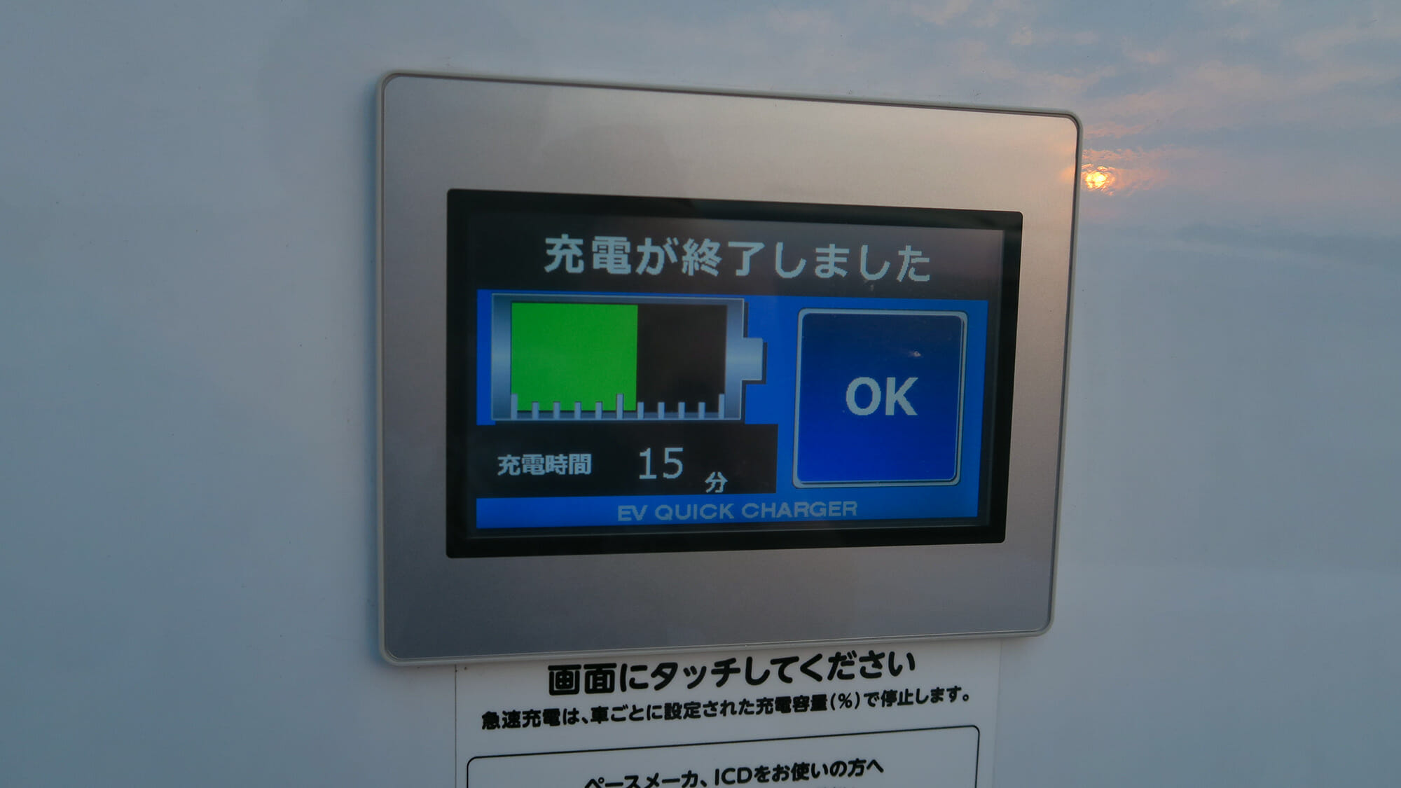

川口PA到着時のSOCは17%で、航続可能距離表示は31km。御堀さんちまでの残り距離も31kmだったので、トイレ休憩がてら10分だけ充電しよう、と思ったら携帯に電話が入り。電話が終わって充電器を止めたら充電時間は15分でした。
SOCは17%から58%まで回復。航続可能距離表示も96kmになったので、夕暮れ迫る首都高を気持ちよく走って家路を急いだのでした。

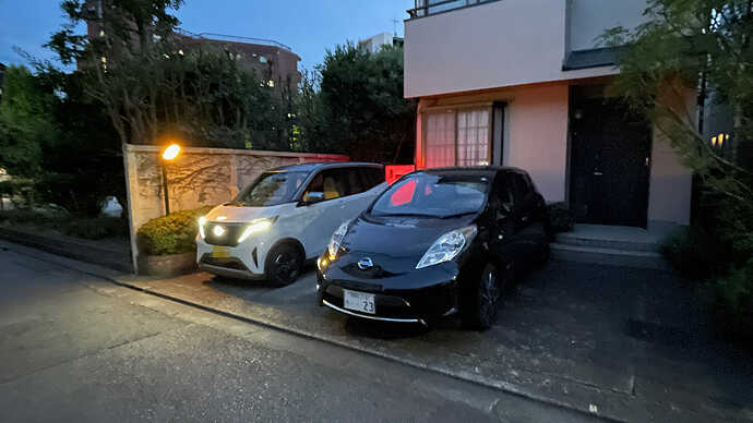

御堀さんちにはSOC30%で帰着。御堀さんはすぐにコンセントに繋いでました。

この「プレミアム10」の課金は10分単位で「10回」までの無料充電が付いているのですが、15分で止めても「2回分」になって、5分間分を損しちゃったことになるのです。うーん、ちょっと面倒臭い……。
