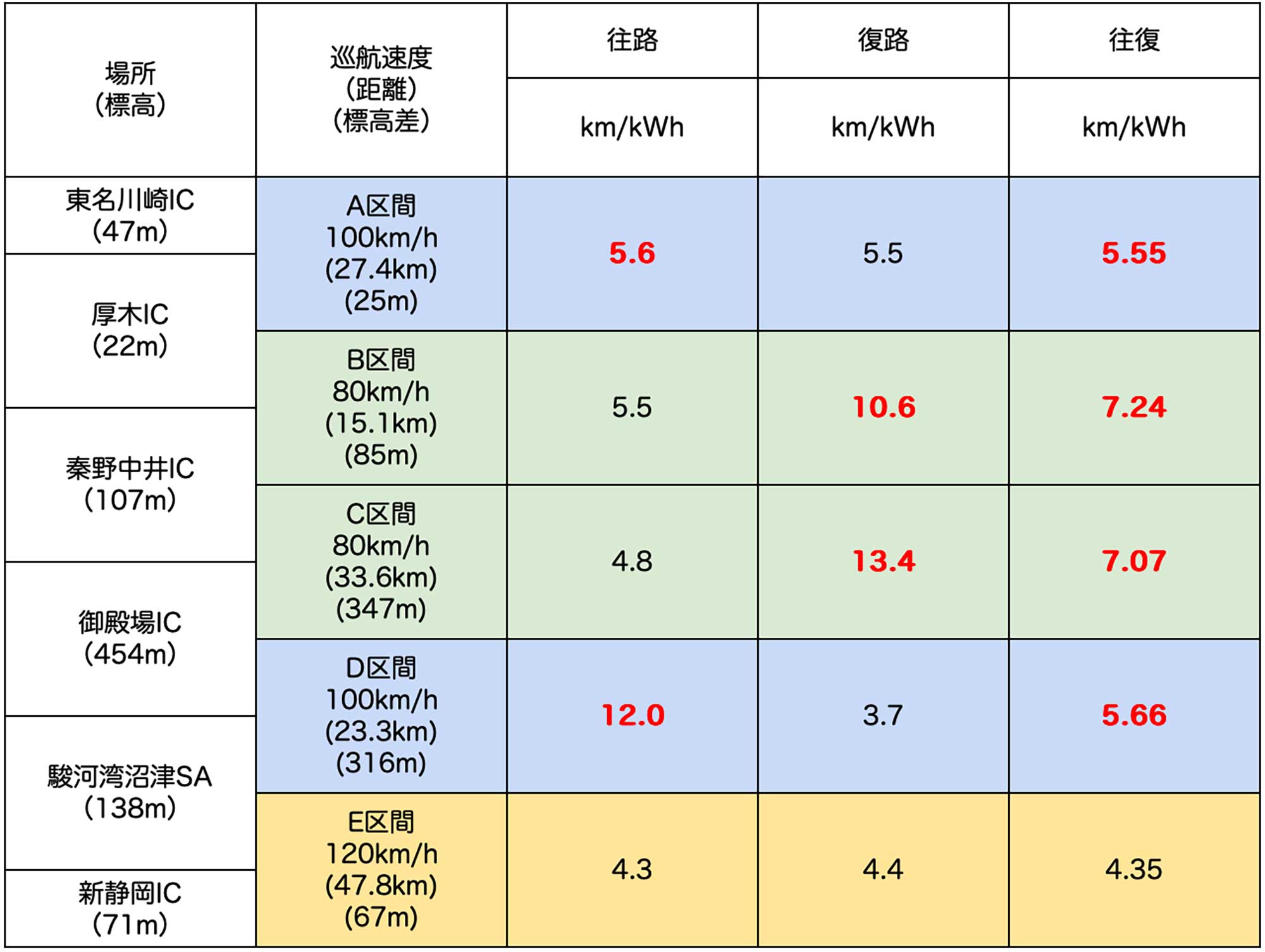

各区間の計測結果は下記表の通り。目標電費を上回った区間を赤太字にしています。
【今回の計測結果】
目標電費を超えたのは、往路のAとD区間、復路のBとC区間、往復のA~D区間の計8区間で、これはBMW『iX』の7区間を超える最高記録。往復では80km/hが7km/kWh台、100km/hが5km/kWh台、120km/hが4km/kWh台になりました。

各巡航速度の電費は下表の通り。「航続距離」は実測電費にバッテリー容量をかけた数値。「一充電走行距離との比率」は、506kmの推定一充電走行距離(目標電費)に対しての達成率です。
各巡航速度
の電費
km/kWh
航続距離
km
一充電走行距離
との比率
80km/h7.12648.0129%
100km/h5.60509.4101%
120km/h4.35395.879%
総合5.48498.499%
(注)80km/hの電費は、80km/hの全走行距離(97.4km)をその区間に消費した電力の合計で割って算出、100km/hと総合の電費も同じ方法で求めています。
総合電費の5.48km/kWhで計算すると、満充電からの実質的な航続距離は約498kmになります。100km/h巡航はそれよりも少し長い約509km、80km/h巡航であれば、推定一充電走行距離よりも3割増しの648kmを走り切れる結果になりました。
「東名300km電費検証」企画の独自の基準として、この表の100km/h巡航と総合の達成率が90%台だと優秀、100%を超えると相当優秀な電費性能であることが見えてきました。NISMO B9は、それぞれ101%(※)と99%(※)になるので相当優秀です。
なお、80km/hの129%(※)はiXとプレミアを超える数値で、100km/hの101%(※)はiXとテスラ『モデルS』の98%を上回り、総合の99%(※)もモデルSの98%を超えて、いずれも過去最高値になりました。
巡航速度比較では、80km/hから100km/hに速度を上げると21%電費が悪化します、さらに120km/hにすると39%減になります。反対に120km/hから80km/hに下げると航続距離を約1.6倍(164%)に伸ばすことができる計算になりました。

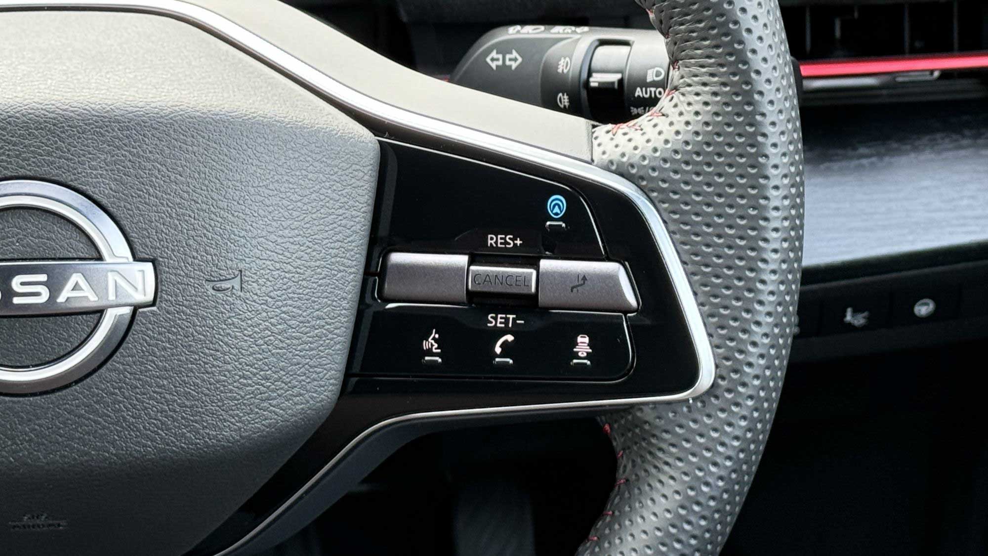

今回のテスト車のNISMO B9にも税込44.8万円のメーカーオプションであるプロパイロット2.0が装着されていたため、スイッチ操作方法や120km/hでも手放し運転ができるシステムの完成度はプレミア(関連記事)と一緒でした。
プロパイロット2.0の操作はステアリングホイール右スポークのスイッチで行います。設定速度はキャンセルスイッチを上下に動かすごとに5km/hずつ変わり、右下のボタンで先行車との車間距離設定を3段階から選択できます。その他、アリアのプロパイロット2.0についてはB6 FWDの記事をご覧ください。

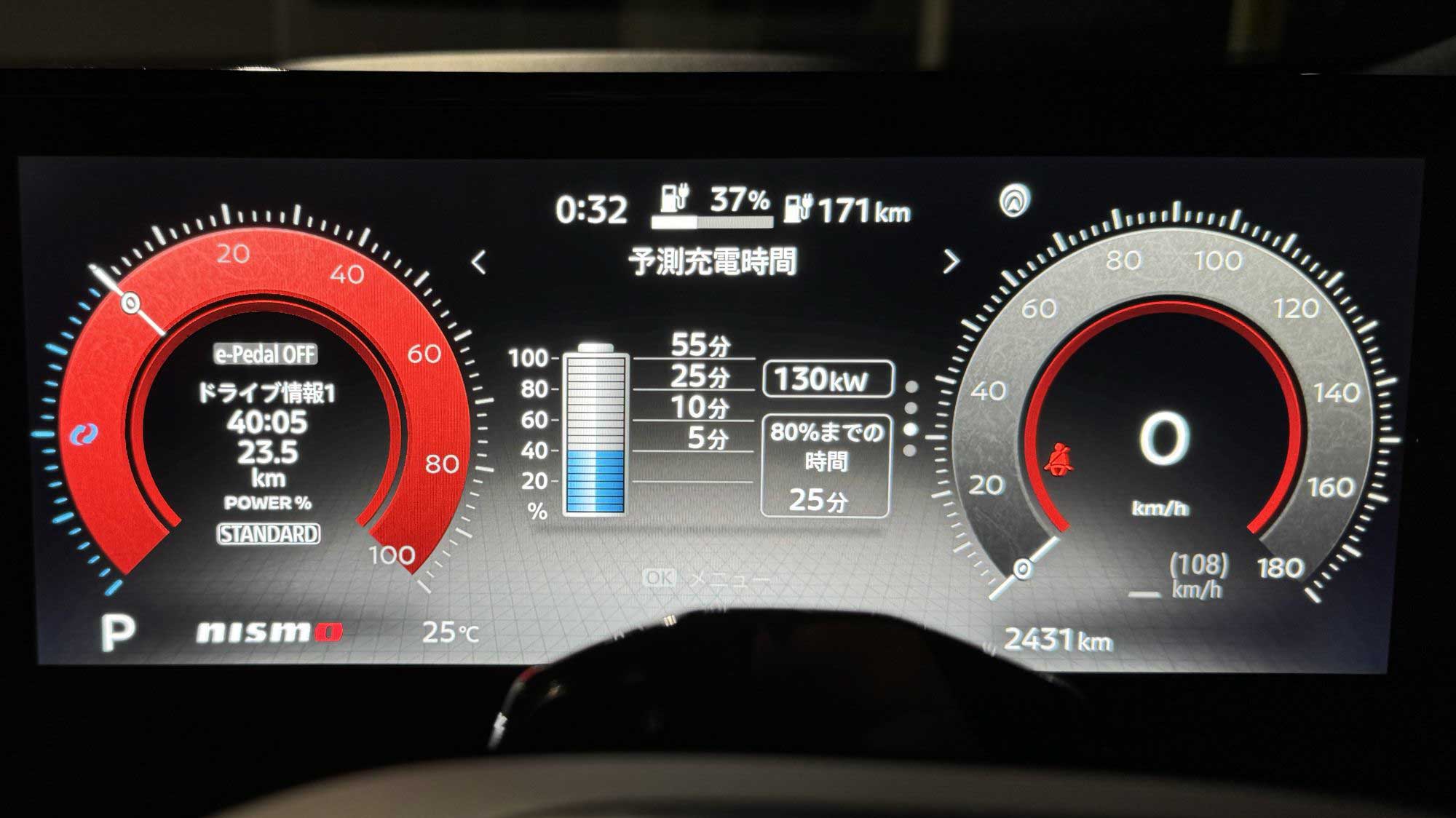

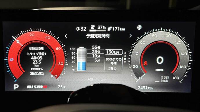

スピードメーター表示とGPSによる実速度の差は、NISMO B9もプレミアと同様に大きめで7~9km/hでした。実速度を100km/hにする場合は、メーター速度を108km/hに合わせます。

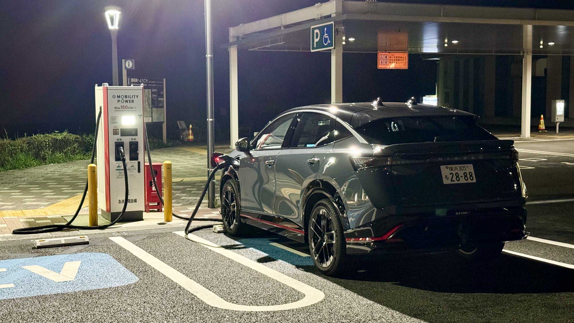

150kW器30分で49.9kWhを充電

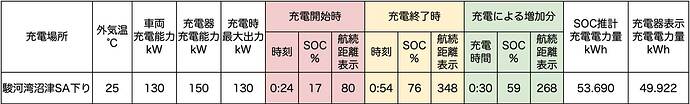

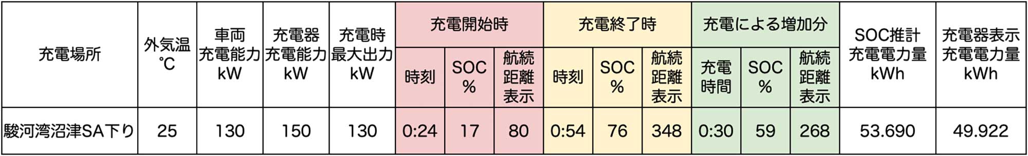

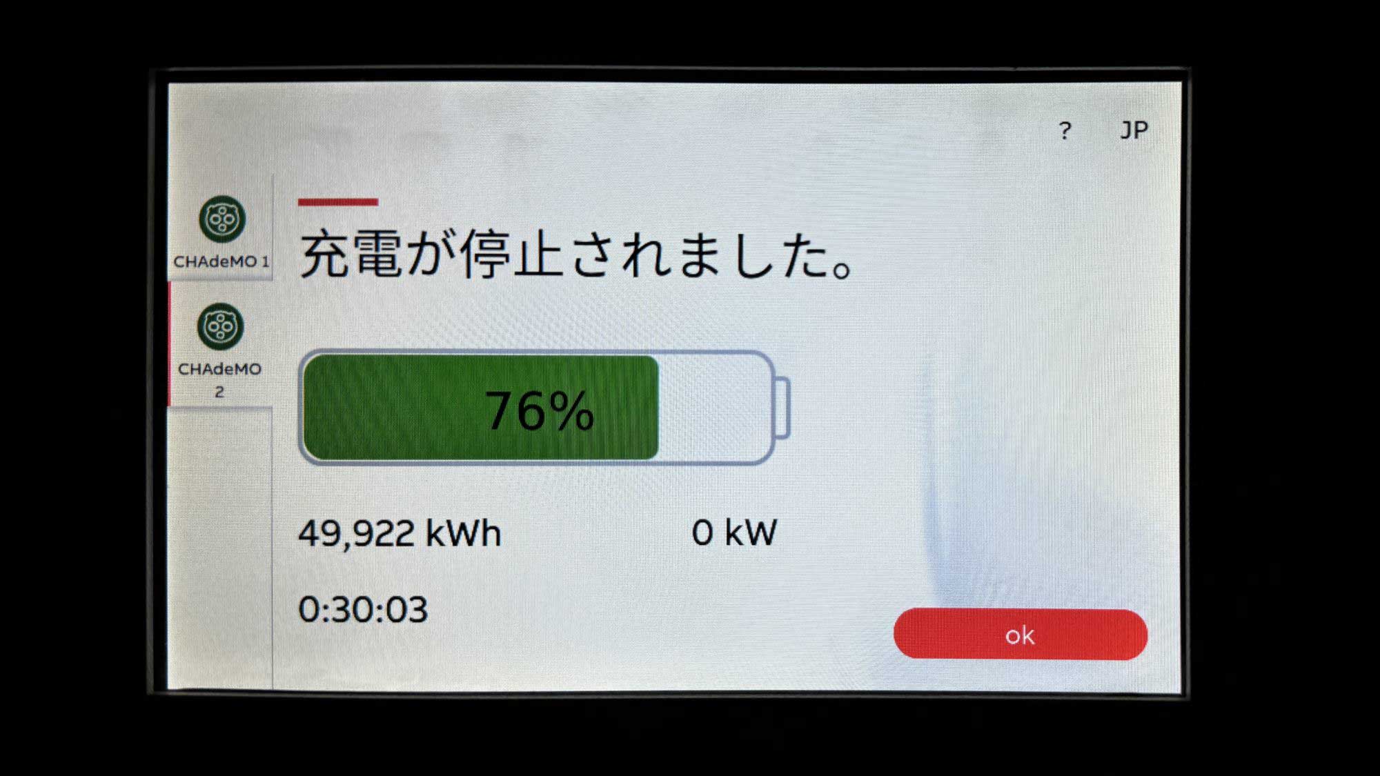

プレミアの検証時は充電器の不具合で150kW器による充電を試せませんでしたが、NISMO B9では無事に使用できて50kWhまでもう少しの49.922kWhをチャージできました。これはメルセデス・ベンツEQSセダンの49.218kWhを超えるチャデモ充電の最高記録です。SOCは17%から76%へと、とても安心できる数字になりました。
SOC 17%、出力123kWで充電開始。8分後に車両側の充電性能の最高値である出力130kWに達しますが、その1分後に127kWに下がり、同時にバッテリー冷却のためのファンが作動しました(車内46dB、フロントバンパー開口部付近69dB)。さらに4分後、出力は75kWまで落ちて、充電完了までその出力をキープしました。
今回の充電量であれば、検証結果の総合電費である5.48km/kWhでは約273km分、80km/h巡航の7.12km/kWhであれば約356km分を補給できたことになります。

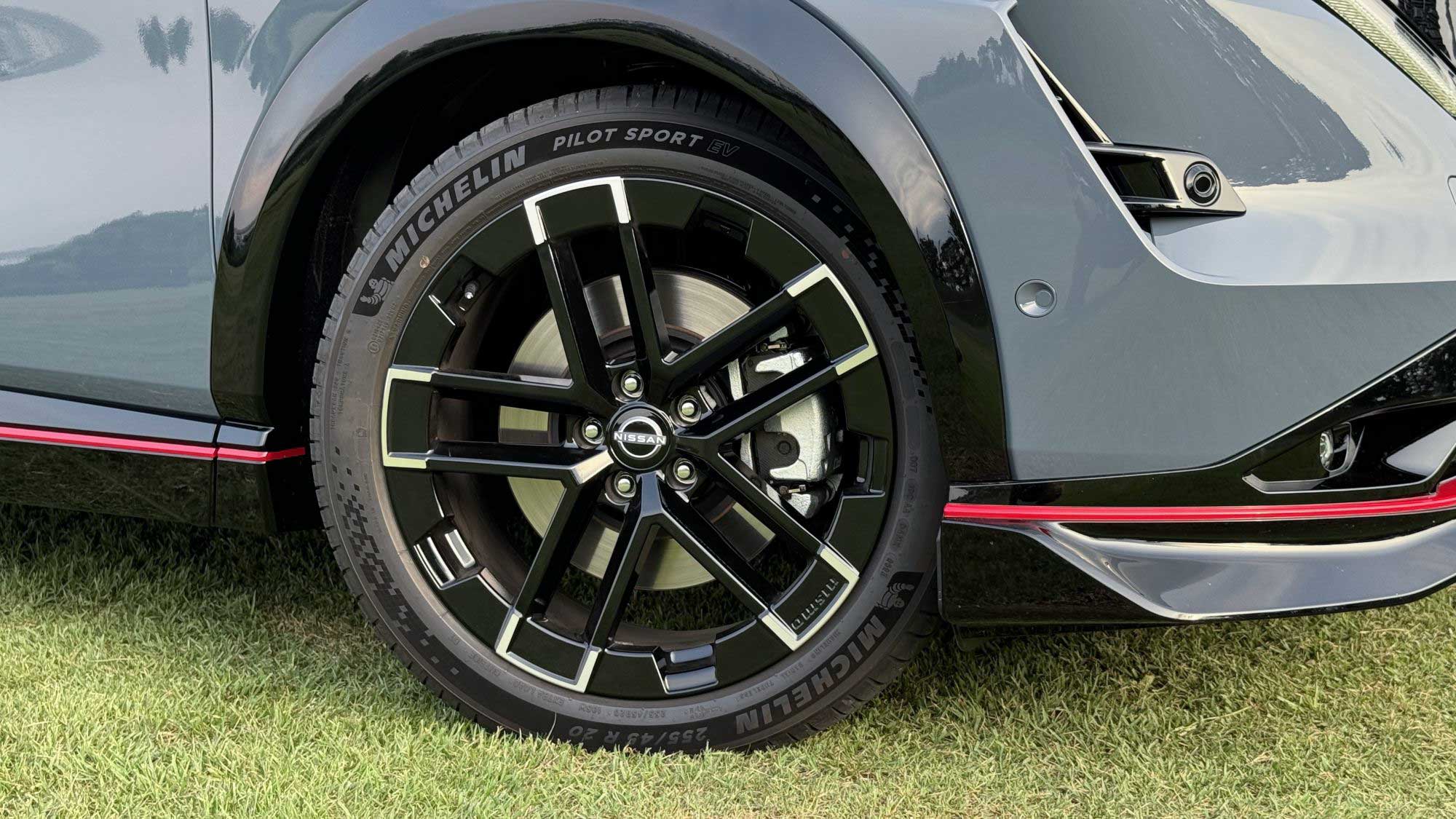

NISMO B9のタイヤサイズはプレミアと同じで、前後ともに255/45R20です。メーカーはミシュラン、商品名はPILOT SPORT EV。空気圧は前後ともに240kpaでした。
